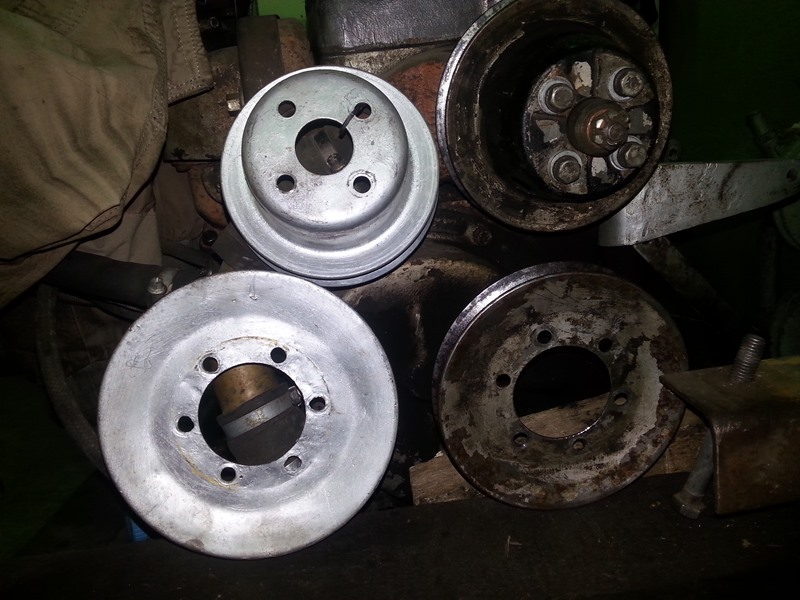

4 884
2 314
Вот с лева газ52 с права Победа.
8 846
7 895
мое мнение!
на 52 шкивах скорость вращения помпы больше раза в 1.3 минимум, т.к. коленчатый шкив чуть больше победовского, а помпы меньше победовского...
при одинаковых оборотах коленчатого вала шкив помпы газ52 будет делать больше оборотов, чем победовский ...
с учетом 6 цилиндров, можно ставить меньший шкив на помпу и 6 лопастей пропеллер))
