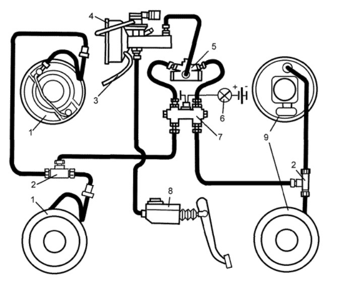

Не могу найти тему подключения,а кажется было! Педали подвесные г21. Может у кого схема соединения есть?

Сигнализатор и нафиг не нужен, и так всё ясно.
4 773
2 182
31
Да, сигнализатор на фиг, да и делитель то же можно выкинуть-толку от него не много, срабатывает он только при резкой потере давления в одном из контуров, если есть легкая течь (типа РТЦ потек) или система завоздушена он не сработает, зато заклинить может и тогда вообще без тормозов-педаль становится "колом" и машина красиво летит в закат.
P.S. ГВУТ тоже дерьмо редкостное, но в Победу ВУТ нормальный не поставить, места мало. У себя на Волге намучился с этими тормозами, пока все не отладил в идеал.

Сигнализапор это поз.6?делитель поз.5?а поз.7 что?
15 858
8 966
15 858
8 966
4 гвут, 8 гтц

Мне нужно что бы в наших московских пробках было легче. А вот про надёжность не понял!21 мой цилиндр вроде по надёжности самый худший т к если течь то обе педали в полу... ГВУТ старый есть,ремкомплект в ретродетале . Так вопрос надежности в качестве ремкомплекта?

Вроде в 21-ом цилиндре, если советский, внутри есть перегородка и если потекло сцепление, тормоза без жижи не останутся, в китайских перегородки вроде нет.
Ретродеталевские ремкомплекты нормальные-себе ставил, ничего не бухнет, но тормозуху я себе оставил БСК.

Андрей не поверишь,мой отец ещё в 90е в южном порту новый покупал и ещё где-то два разобранных и все без перегородки,точнее она есть мм10 вроде.... Работает всё ок и с рем комплектом от колес истории,но хочется полегче педаль,а то как ни поездка спина мокрая)))

Да, перегородка там маленькая, а вот в китайских нет ничего. Совсем.
