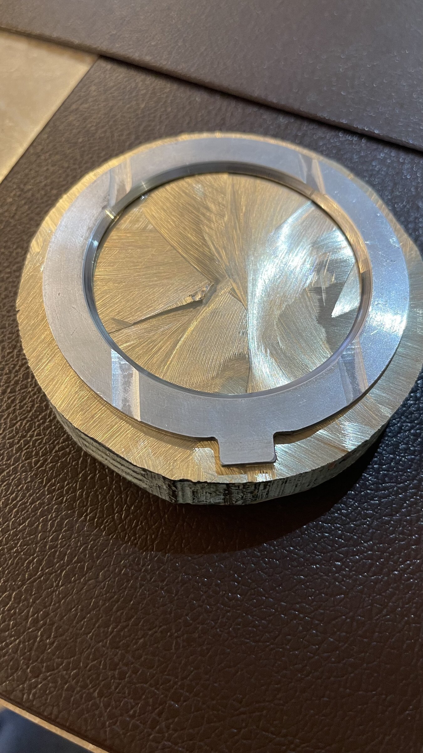

Если не найдется нужный размер,буду заказывать у токаря из бронзы.
Материал нашел

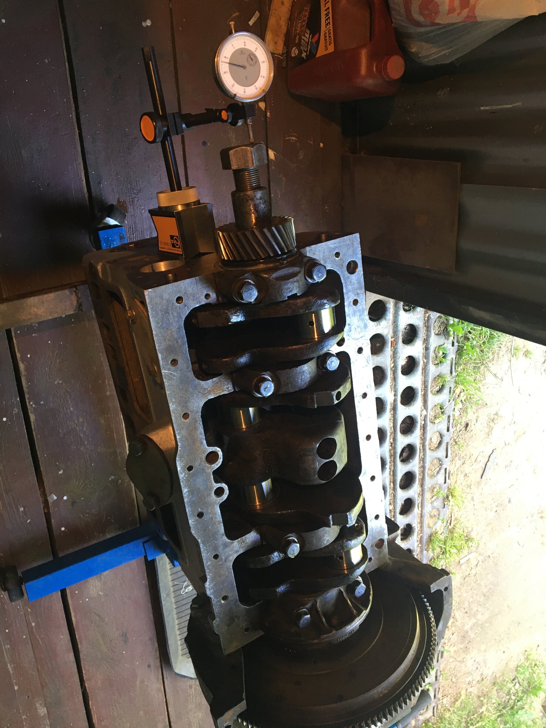

Люфт 1.5 мм с заводской шайбой,это много.
Мастер говорит должно быт 0.1-0.3мм максимум.
Двигатель полностью капитальный ремонт проходит,и не хочется из-за одной шайбы потом растраиваться.

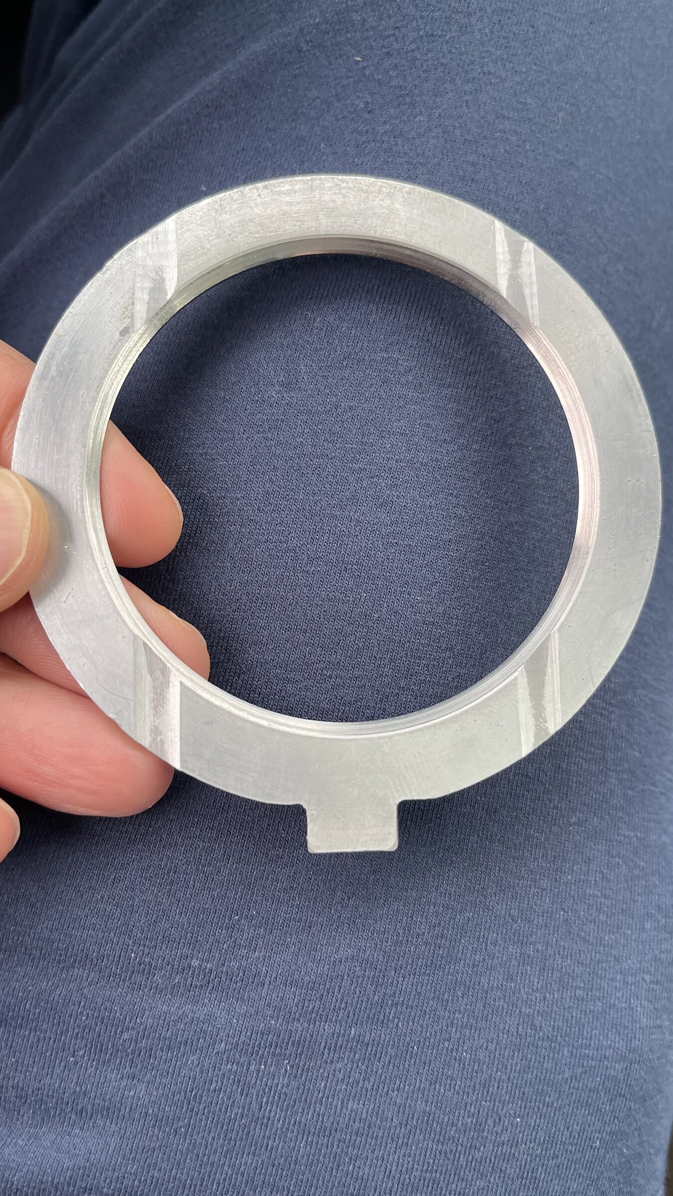

Из материала есть бронза,алюминий,и листовая дюрали-алюминий.
Мастер советует из бронзы точить,скольжение лучше говорит.
Вал родной скорее всего не меняли,проточил под предпоследний ремонт.
16 515
11 669
Тогда бронза
