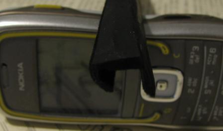

Собираю двери, возникает вопрос замены уплотнителей-направляющих стекл двери по кругу.
Результаты своих экспериментов:
Рассматривал уплотнители ВАЗ, ГАЗель, ГАЗ, то что наиболее распространено на авторынке.
ВАРИАНТ 1

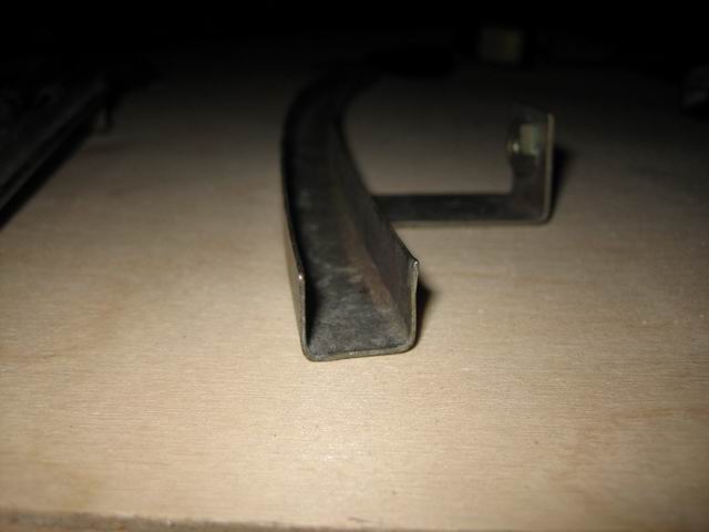

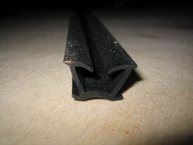

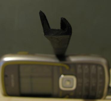

Отлично подошел уплотнитель от ВАЗ-2108 (09) как по высоте , так и по ширине. Вставляется в П-образную рамку и клинится посредством особенностей формы резинки. Часть Побразной рамки повторяет форма рамок дверей, другую часть придется доприварить. Думаю можно использовать часть тойже рамки, вырезанной с зеркальной двери (запасной двери). Сложность пока составляет реализация закругления уплотнителя на четверть окружности, это верхний угол проема окон двери в стороне средней стойки кузова.
ВАРИАНТ 2
Сегодня ехал на работу на маршрутке-газельке. И заметил что уплотнитель сдвижных стекл салона (в сдвижной двери и на противоположной стороне салона) очень позржи по форме каркаса на 08(09)-е. И возможно они подойдут и нам. Из особенностей - в этих окнах (Газель) точно такое же закругление на 90 град. Буду проверять возможность их установки.
Ниже фото приложенных уплотнителей от Ваз.
Понимаю, что пока не коснешся данной проблемы, не поймешь все нюансы. Думаю есть те, кто уже задавался темиже вопросами. Поделитесь, пожалуйста!

Михаил,ты имеешь в виду то что он там будет не плотно прилегать к плоскости двери а как-бы торчать? Ты это имел ввиду? Я кстати когда свои двери разбирал,тоже подумал про уплотнитель от 2109,правда еще не примерял..... А как ты думаешь,вместо штатных горизонтальных фетровых полосок внутри двери подойдет уплотнитель от той-же девятки(тоже гоизонтальный,где стекло опускается)?его конечно резать придется,но если все грамотно встанет,вода точно не пройдет....
P.S. А по толщине этот уплотнитель точно подойдет? Стекла от победы ведь толще чем у самары....

Михаил, ты имеешь в виду то что он там будет не плотно прилегать к плоскости двери а как-бы торчать? Ты это имел ввиду?
При загибании этого уплотнителя, он вообще искривляется так, что ни о каком прилегании к двери и рамки в районе закругления говорить нельзя. Тут придется либо подрезать так чтобы изогнулся ровно, либо делать стык в кглу что не хотелосьбы, либо подбирать другой уплотнитель. Надо попробовать от окна газелевской сдвижной двери, там похожее закругление резинки как у нас закругление рамки.
phantom сказал(а):
А как ты думаешь, вместо штатных горизонтальных фетровых полосок внутри двери подойдет уплотнитель от той-же девятки(тоже горизонтальный, где стекло опускается)?его конечно резать придется, но если все грамотно встанет, вода точно не пройдет....

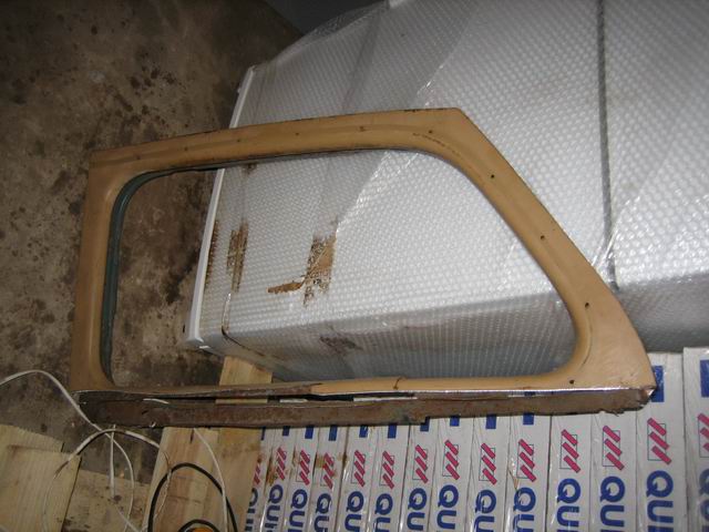

Пока не примерял, но думаю, пойдет. Когда в выходные пошел на рынок вообще представления не имел об этих уплотнителях. Поэтому вырезал рамку двери (на фото) и пошел по рынку примерять все возможные варианты. Правда продавцы разные попадаются, кто-то отворачивается видя что это не рядовая рамка Жигулей, но некоторые даже разрешили покопаться на складе и попримеряться, им огромное спасибо ! :) Вот набрал образцы всевозможных уплотнителей и в гараже уже окончательно определил что подходит только от 2109.
phantom сказал(а):
P.S. А по толщине этот уплотнитель точно подойдет? Стекла от победы ведь толще чем у Самары....
Толще не на много, для уплотнителя это не особо важно, будет чуть плотнее, но стекло также легко скользит по нему! т.ч. не страшно.

4 726
1 404
Ну не ходить же по рынку с цельной дверью, она тяжеленная! ;) Все остальные части двери пошли в дело, для других адских экспериментов :)

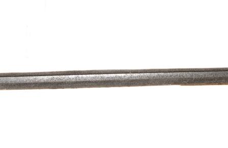

тот, который ВАЗовский я разрезал и както мудрил на вертикаль
для форточек, как не помню, но завтра найду в гараже-выложу

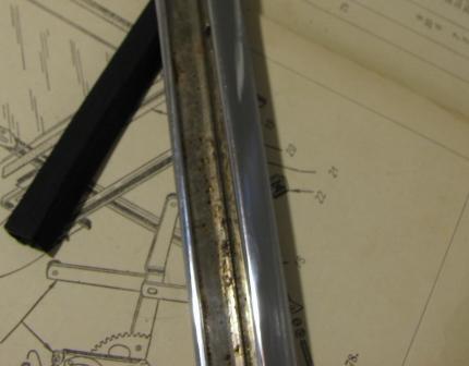

вот нашел.......... :wink:

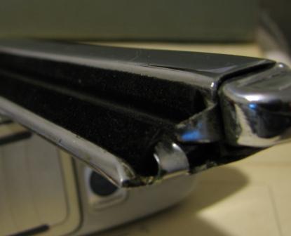

Горизонтальный уплотнитель между стеклом и нижним краем проема окна двери замечательно подходит от 24 или 2410.
Для установки необходимо отделить хромированный профиль от резины-отсверлив заклепки .внутри резины существует стальной профиль поэтому жесткости будет предостаточно.
Далее обрезать по длине и срезать на точиле часть горизонтального профиля по месту (4-5см),там где у рамки имеется радиус.
Крепить аккуратнее и проще на герметик.(после покраски двери)
Смотрится очень аккуратно и есстественно.ИМХО лучше чем оригинал.

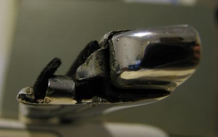

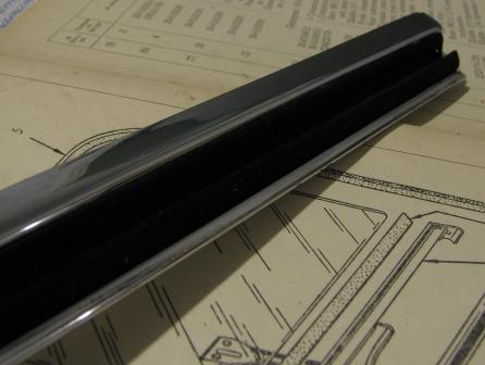

У меня так:
Направляющие стекол - УАЗ (нового образца)- один в один как родные, но без хром кантика. Ставятся и крепятся саморезами. Гнется идеально по окату. Продаются лентами. Дешевы.
Реснички- от 24 . Или 24 10. С хромироваными направляющими. Продаются комплектом . Алексей СПБ правильно написал. Хром убирается, крепится к рамке саморезами изнутри, промазывается герметиком. Степень прилегания к стеклу - очень высокая. Особенно, если со стороны салона стоят фетры. Если грамотно сделать- вода не попадает ВООБЩЕ! У меня там стоят динамики и сделана шумка. 3 года- полет нормальный. Сливные отверстия "не трудятся", хотя и не закрыты.
Со стороны салона я привернул фетры, изготовив их их каких-то зубильных резинок, отрезав только фетровую часть, зажал ее в оставшихся от ресничек "хромах", ну и прикрутил изнутри. Потери тепла минимальны. Прилегание полное.

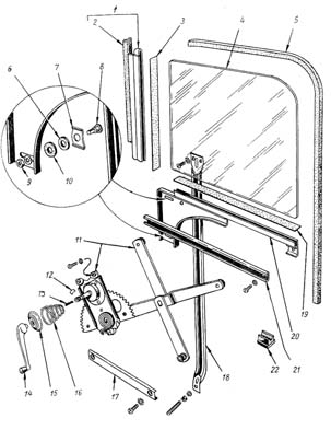

Вопрос: Позиция 5 - Желобок опускного стекла передней двери ( ну и задней тоже) от чего подходит современного ?
Это про них Shmelwis пишет?
