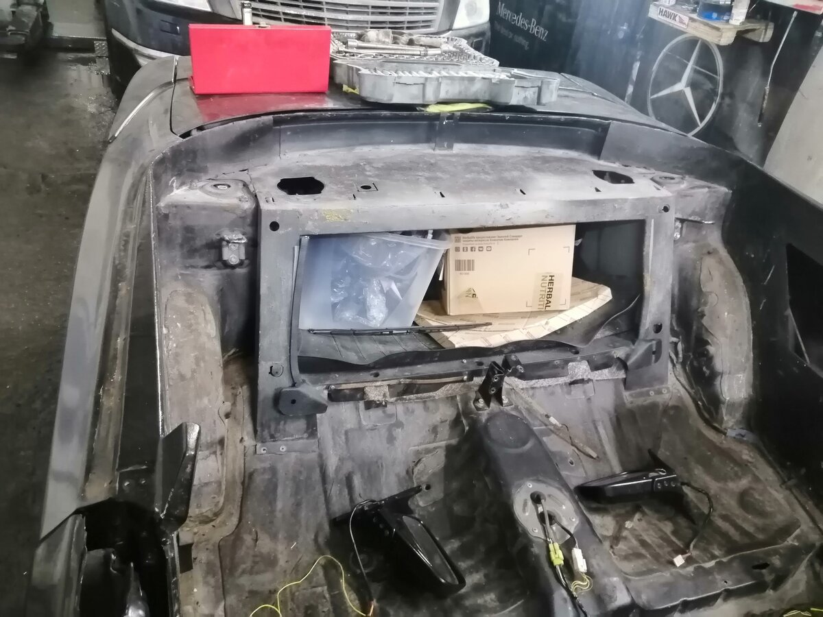

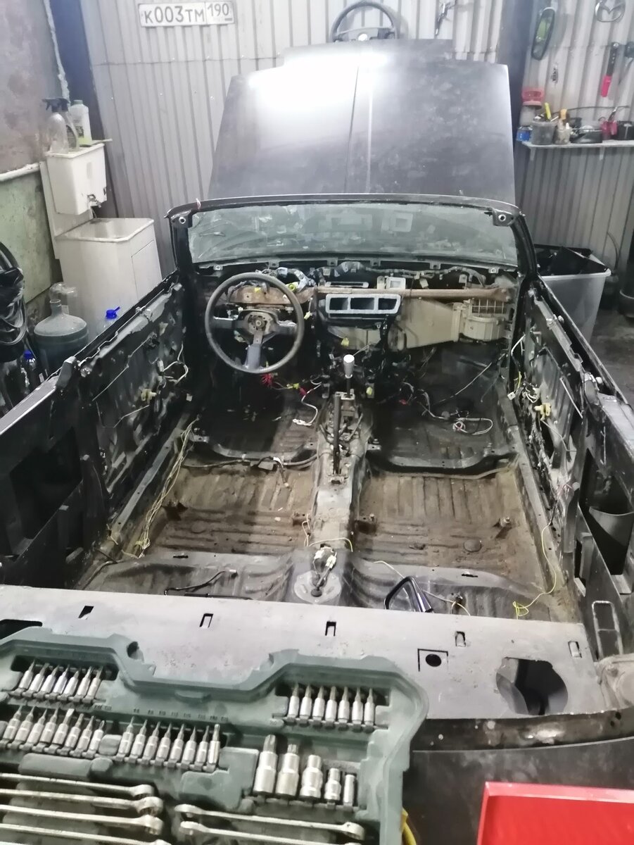

Помогите, пожалуйста, советом. Мы разобрали наконец нашу Celica и планируем ее везти на пескоструй. Но меня мучают два вопроса:
Надо ли пескоструить пластиковые детали? Бампера, зеркала и тп?
Сдирать ли заводской антикор который на полу в салоне? Выглядит он весьма добротно. ВО всяком случае под задними сидениями

Частенько под этим добротным антикором у старых машин находят решето в мелкую дырочку. Если уж песочить, то все целиком. И проводку я бы тоже полностью снял, чтобы потом не озолотить электрика ))))

По пластику надо смотреть адгезию, лучше заводских покрытий ( если нет трещин и отслоений) трудно сделать. Шлифовка под новый грунт и по технологии окраски пластика вперёд.

Надо попробовать промышленным феном погреть пластизоль на днище, соскоблить и все станет ясно. А если все таки под ним есть коррозия, то перед песком дешевле снять самим. Или вообще могут отказаться песочить мягкое или прочное покрытие

Верно, промышленным феном нужно счистить антикор, и вообще всё разобрать чтобы был совсем голый кузов как после покраски в заводском цеху :)
Пластик я бы не пескоструил, а то потом будете долго и упорно его выравнивать...

Спасибо! Попробуем феном снять.
Да, провода уберем, но они тут такие колхозные ( Все-равно новые делать.
Мы не знаем только что с рулевой рейкой делать и рулем. Надо же, чтобы она как-то рулилась иначе колеса встанут "домиком"

Всё что не пескоструется надо бы закрыть. Может обмотать брезентом и закрепить пластмассовыми стяжками для проводов? Я не уверен что обычно пескоструйщики используют.

Буря в пустыне- зло для техники. А пескоструйка для шестеренок и прочего смерть. Под давлением в десять атм. все задувается и потом промыть нереально. Доехали, открутили, потом прикрутили. Или нужны перекаточные мосты,редуктора и прочее, чисто для песка
