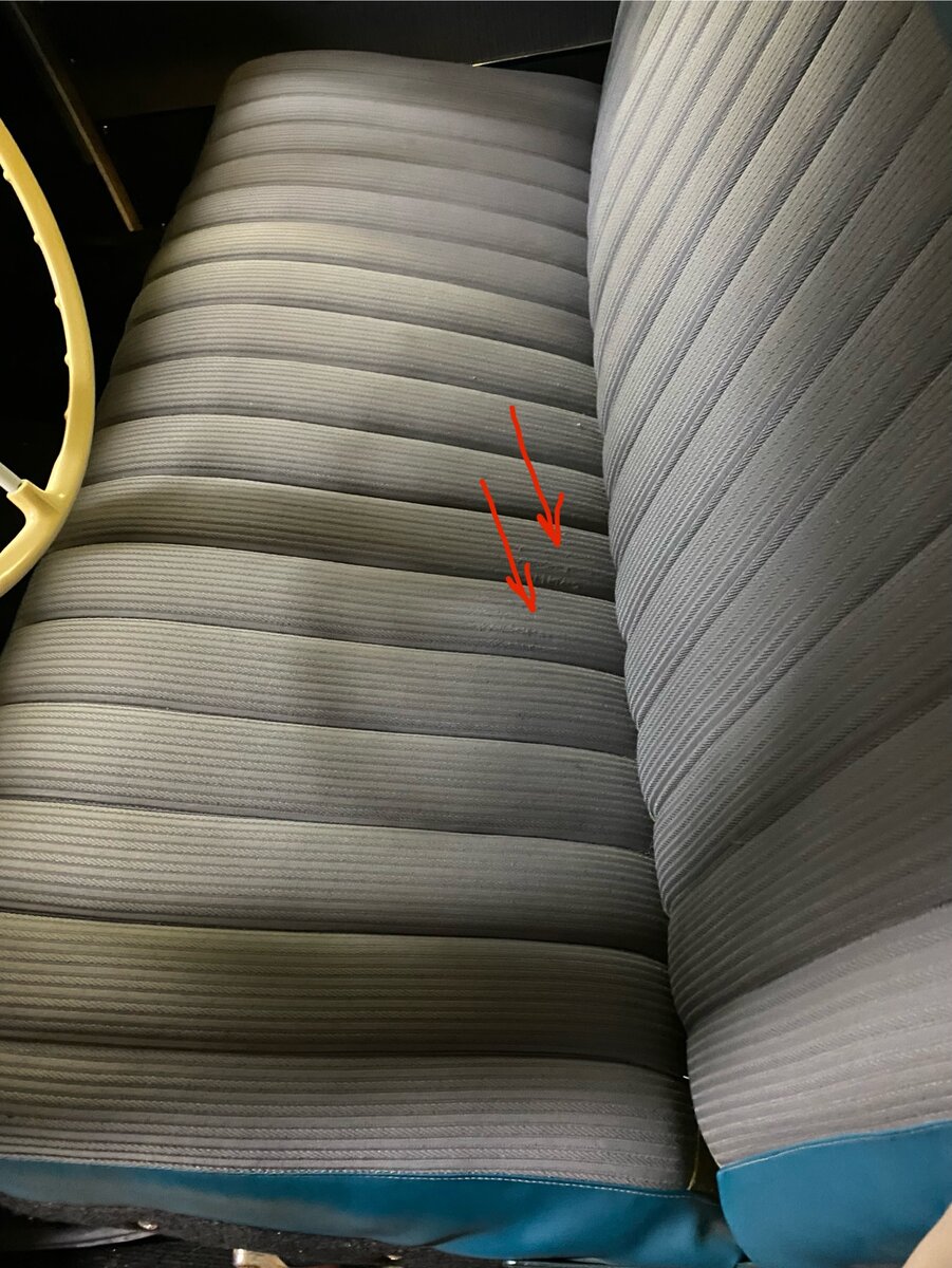

Заметил под седлом водителя износ ткани, потертость. Посещают мысли, что скоро могут образоваться дыры. Кто, что предпринимает, местный настил на диван или чехлы?

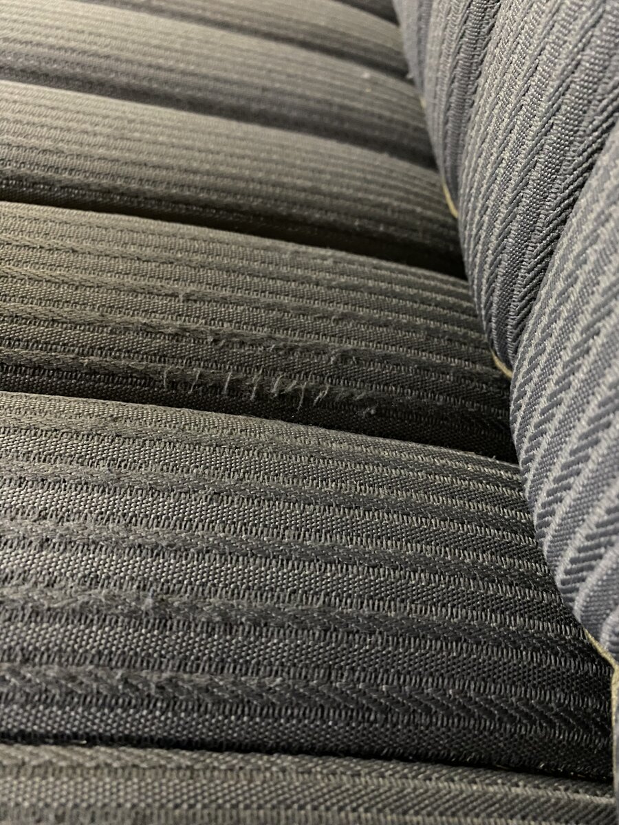

При детальном осмотре оказалось ближе к центру сиденья, видать правая половина сильнее трудится)))

Для этой цели, я всегда вожу с собой набор из 2 тонких, вышитых подушек. Быстро и удобно.
5 138
3 601
В данном случае, наверное предпочтительней чехлы. Чтобы родную ткань сохранить, как можно дольше.
Скажу по секрету- чехол.;)
Изнанка у чехла должна быть мягенькая. --байка, например
Чехол должен сидеть на судушке, как влитой.
Чтобы не елозил по сидушке

Это оригинальная или новодельная ткань? Если это новодельная, то где и у кого брали?
Это новодел и дело было очень давно. Приобрел по случаю, здесь же, на форуме.

Ещё как вариант - это натёр задний карман на джинсах, если Вы в них ездите за рулём "Победы". Один знакомый, на пример,
носит в заднем кармане бумажник пристёгнутый к джинсам цепочкой.
От ноги скорее бы истёрлась передняя часть подушки дивана.
Этот вариант с джинсами, клепки, лейбами, мне тоже приходит на ум.
Значит под "Победу" нужно прикупить классические брюки и ботинки! И соответствие машине вида водителя, и сохранение сиденья! :)

]Pika
--Я-бы попробовал найти продавца, именно этой ткани, или форумчан, которые у него покупали тоже, в ТО время.
Возмоно, у кого-то метр остался.
ИЛИ
-- поменять несколько батонов. В качестве ткани, использовать задинку (заднюю часть) спинки переднего дивана. Посмотреть, проходит-ли ткань с задинки в длину на замену 2-3 батонов.
А на задинку, поставить ткань которая сейчас есть в продаже.
она естественно будет чуть отличаться. но это будет незаметно.
но тут при замене батонов возникнет проблема сопряжения новой ткани с твоим старым кожзамом.
надо будет шить, скорее всего вручную, чтобы нитки попадали на кожзаме в старые дырочки.
ИЛИ
просить ВСЕХ продавцов ткани, у кого есть сейчас в наличии, прислать тебе небольшие образцы. и из них уже выбирать.

Спасибо!
Не думал о таком глобальном ремонте, думаю эта ткань еще послужит. А вот о чехле мысли есть, хотя бы на сиденье.

Мне кажется, что протереть так можно было даже за одну длинную поездку неудачной одеждой... Я бы посмотрел на динамику протирания сиденья. Если дальнейшего ухудшения не будет, то так и оставить. Машине всё-таки 70 лет, должны быть и отметки времени!
Или заменить целиком полоску кожзама, если есть такой-же .
