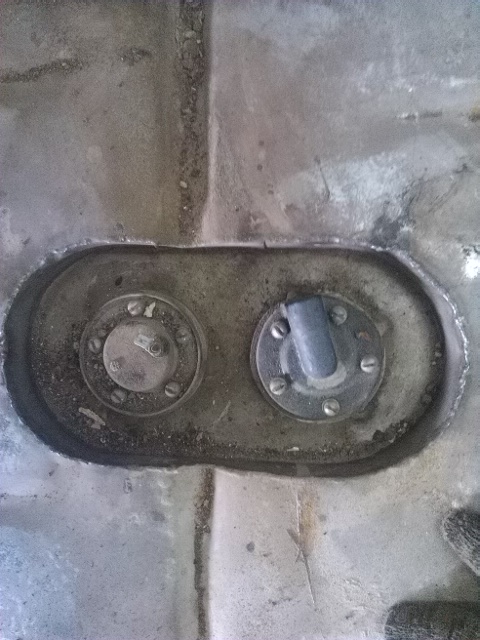

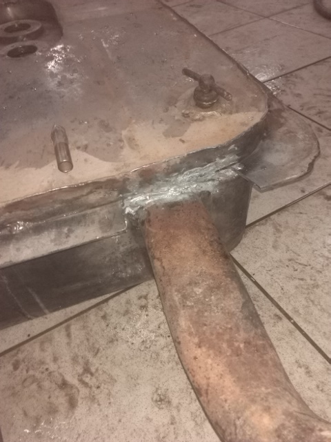

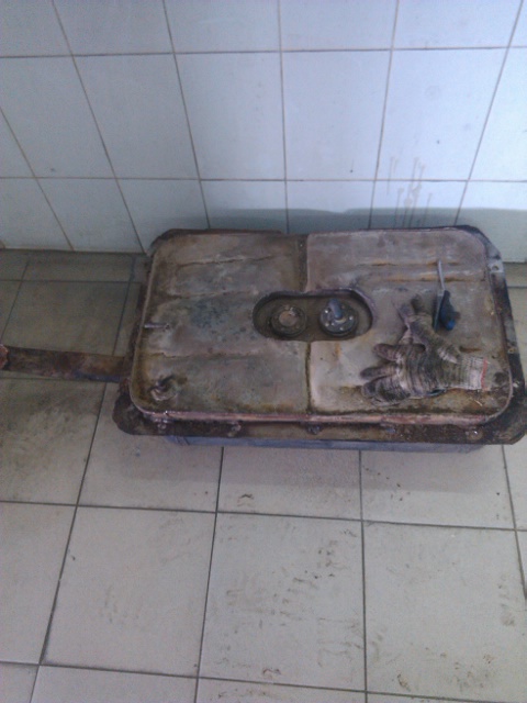

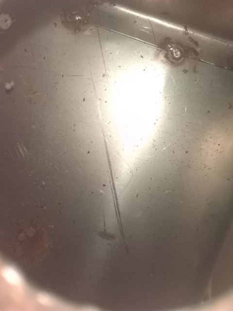

не давно чистил и паял бак из нержавейки, снял, на мойке проточной водой прогнал часик, вырезал буртик , припаял топориком, потом приварил буртик автоматом, правда зря промывал, он был чист:D, за то поменял датчик и прочистил бензо заборник, обошлось без ЧП

я сам и мыл и паял без всякой пропарки
