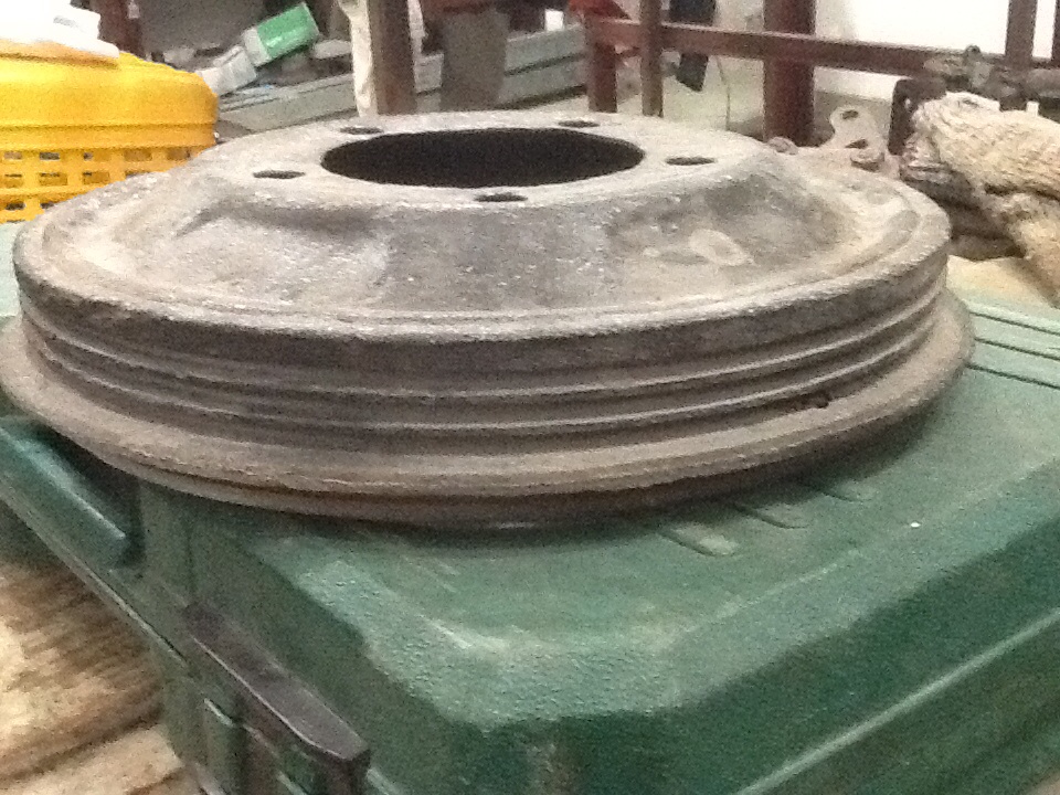

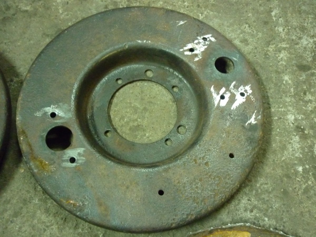

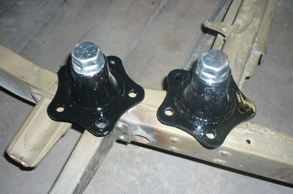

Д денис 26 Пользователь 10 лет на форуме Регистрация 10.09.2010 Сообщения 273 Оценка реакций 60 22.12.2015 #2 вот Вложения P1090671.JPG 157,9 КБ Просмотры: 1 144 image-3.jpg 274,7 КБ Просмотры: 789 P1030954.JPG 189,8 КБ Просмотры: 1 077
Mankus Пользователь 10 лет на форуме Регистрация 20.03.2010 Сообщения 9 319 Оценка реакций 899 Возраст 40 Город Подмосковье 22.12.2015 #3 Ступици случаем не взаимозаменяемые с победовскими? Уж больно похожи, только не круглая площадка а звездой.
vottaktak Пользователь 10 лет на форуме Регистрация 19.05.2006 Сообщения 1 350 Оценка реакций 261 Возраст 63 Город СПб. 22.12.2015 #4 До 1952 года на Победе тоже были звездой.
Олд Джек Координатор клуба Команда форума Регистрация 23.12.2007 Сообщения 12 985 Оценка реакций 4 728 Город москва 22.12.2015 #5 нет, там совсем другой диаметр под подшипники и вылет ступицы, диаметр под колпачек. короче сооооовсем другое.
Jolly Roger Пользователь 10 лет на форуме Регистрация 05.06.2013 Сообщения 1 450 Оценка реакций 439 Город СПб 22.12.2015 #6 Вот информация по Победовским ступицам. http://www.pobeda-club.ru/threads/chertezhi-i-prochee.10270/page-3#post-176216

V vladlen Пользователь Топикстартер Регистрация 21.12.2015 Сообщения 10 Оценка реакций 0 Возраст 49 22.12.2015 #7 По взаимозаменяемости вижу барабан одинаков с ГАЗ-67, наверное щиты тоже взаимозаменяемы, возможно и ступицы.
Д денис 26 Пользователь 10 лет на форуме Регистрация 10.09.2010 Сообщения 273 Оценка реакций 60 22.12.2015 #8 Задние ступицы взаимозаменяемы Г-67/М1, отличие у Г-67 есть резьбовые отверстия под винт крепления торм. барабана. Барабан 67 шире, щиты разные. У М1 привод задних тормозов через тягу и качелю, у Г67 тросовой.
V vladlen Пользователь Топикстартер Регистрация 21.12.2015 Сообщения 10 Оценка реакций 0 Возраст 49 22.12.2015 #9 Понял, стало-быть попался передел на подгляделках, задний мост на изучаемой ЭМке был с тросами.
