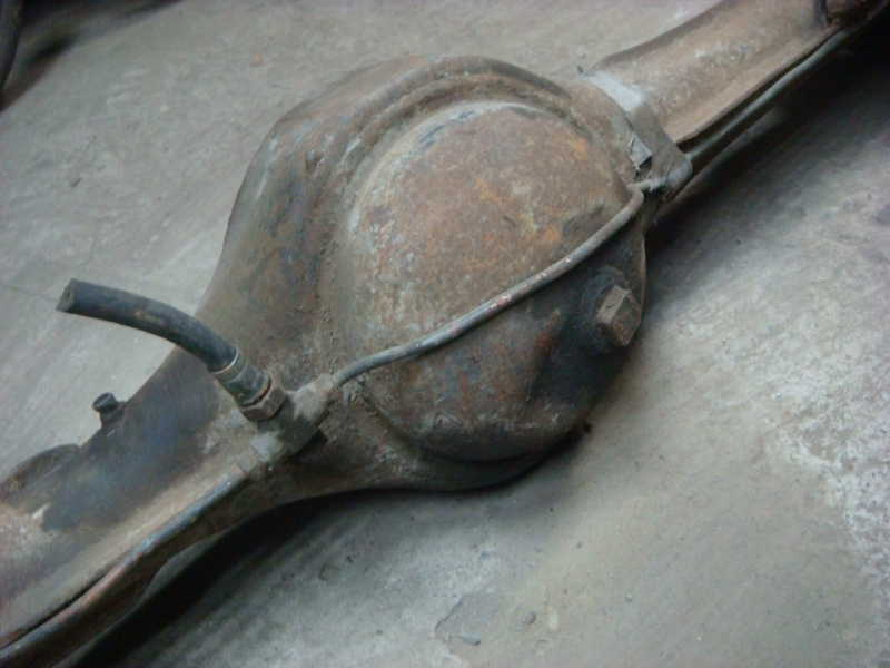

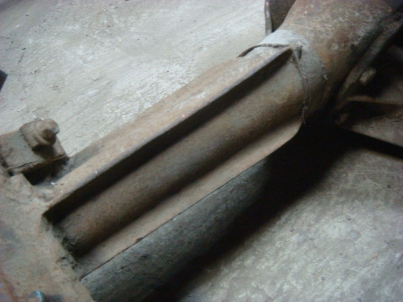

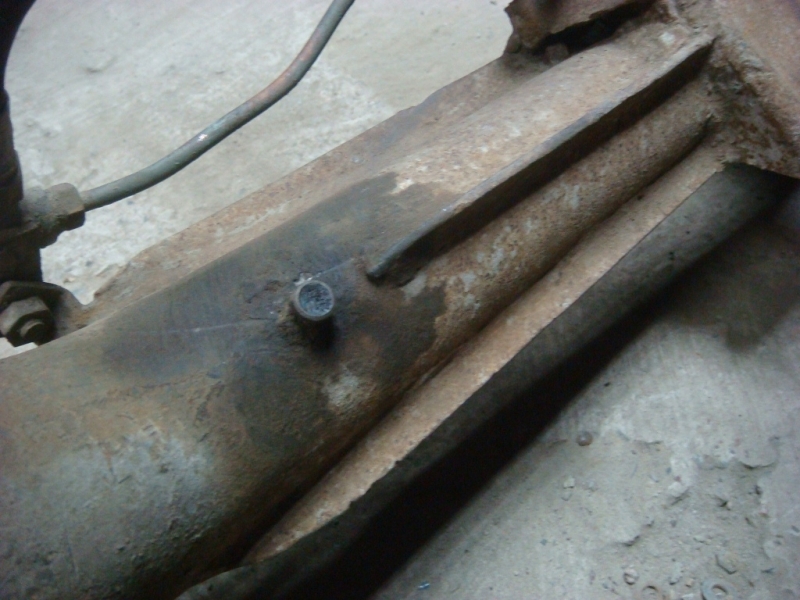

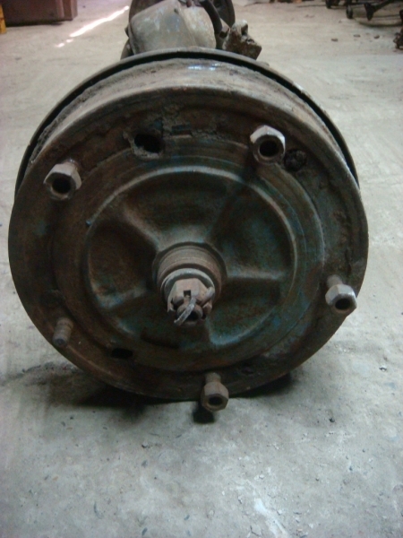

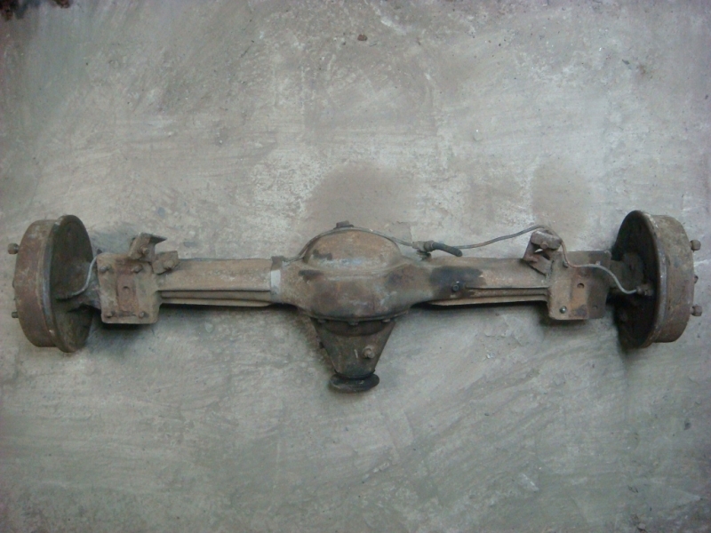

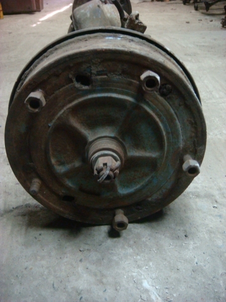

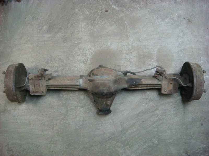

Что не так с этим мостом от какой модификации он может быть??
oldbmw
23.01.2010
1 415
164
По размерности шпилек- 401
vorchun
09.05.2012
65
59
Возможно. исходником и являлся М 401, но у четыреста первого площадки под рессоры значительно уже. А барабаны точно от 401
Новотны
22.10.2009
1 510
1 986
Мск

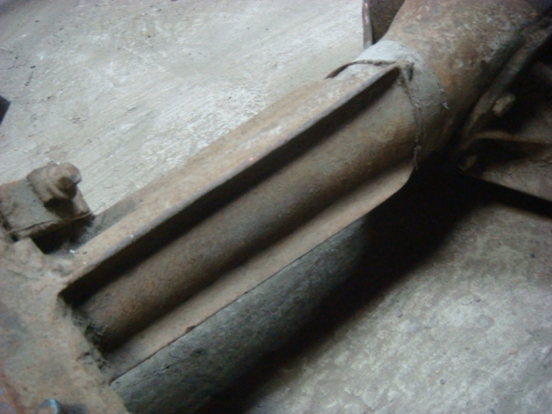

По барабанам - 401. Смущают ребра жесткости. Уже видел такое, но убей бог не помню, завод это или самодеятельность.
Young
13.09.2011
353
Уфа
www.retroavtoufa.ru
Может чтото усиленное типа пикап апа и тп
12 986
4 728
в те годы могли что угодно усиливать, и кто угодно. Швы не заводские
