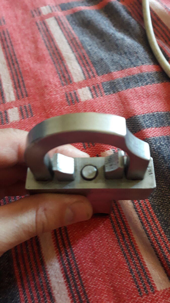

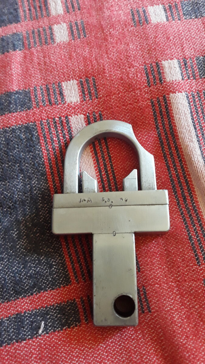

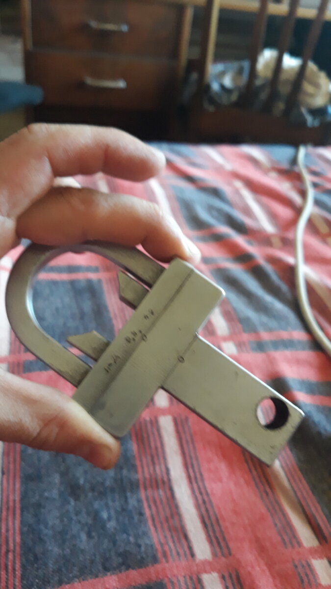

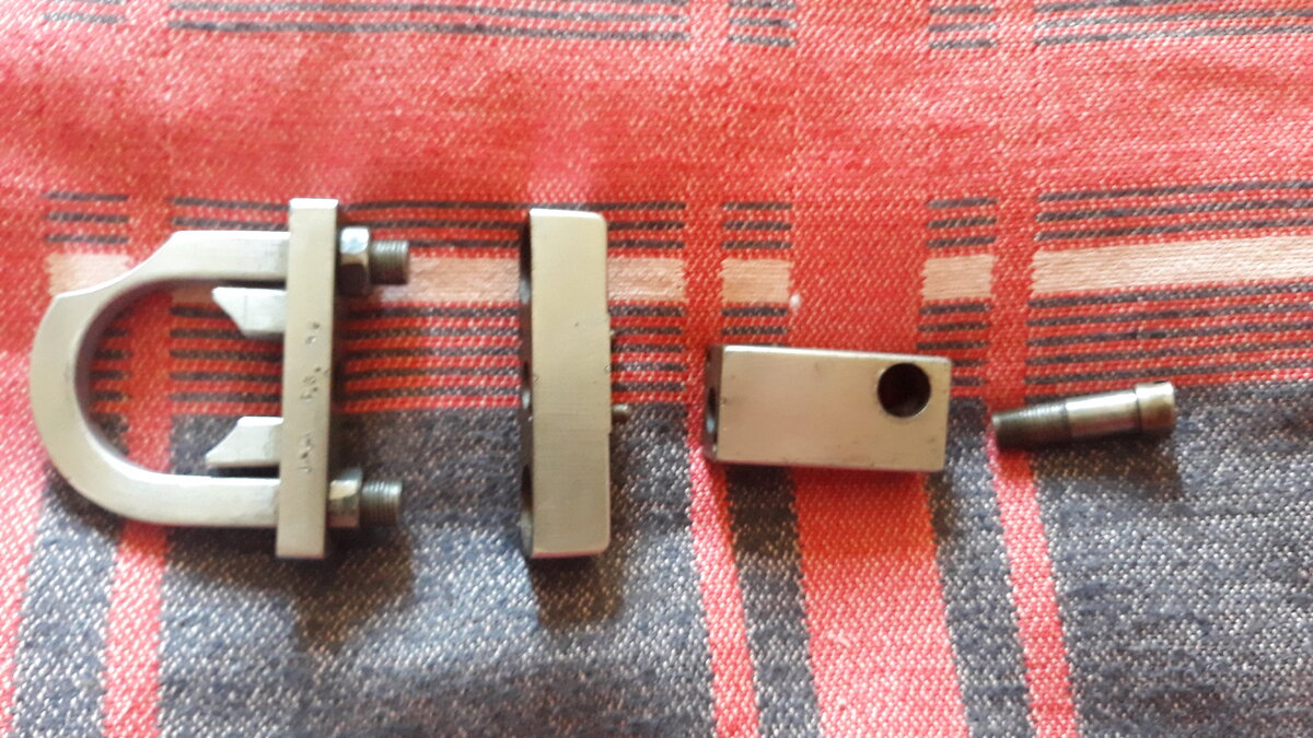

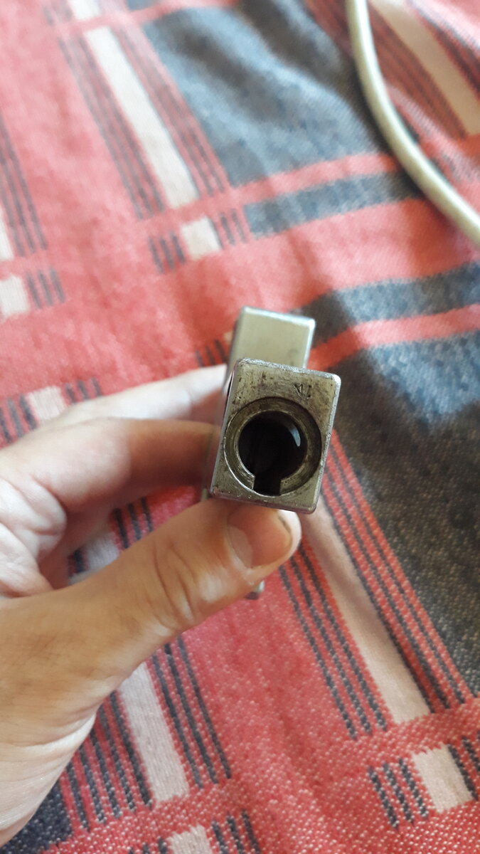

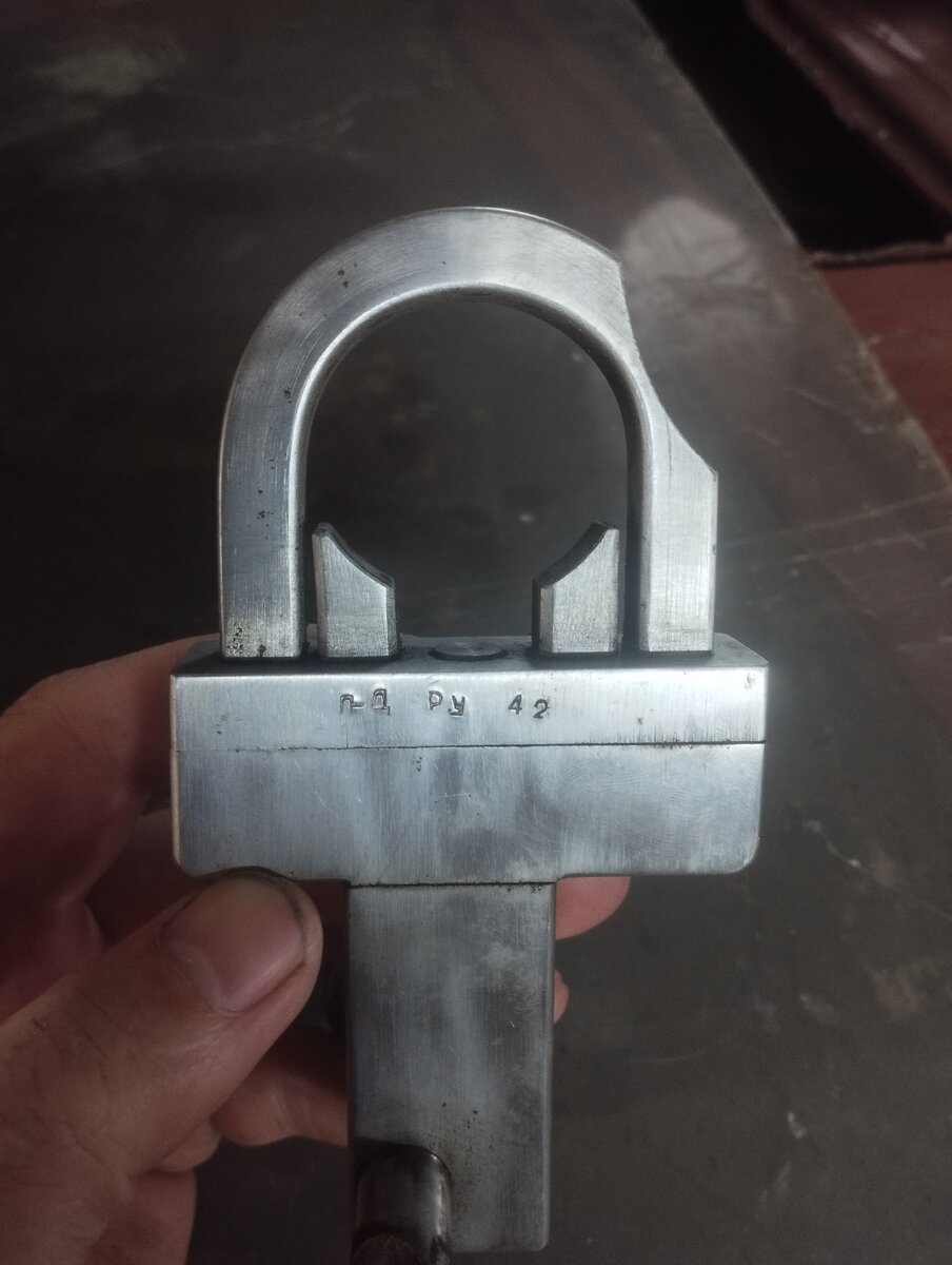

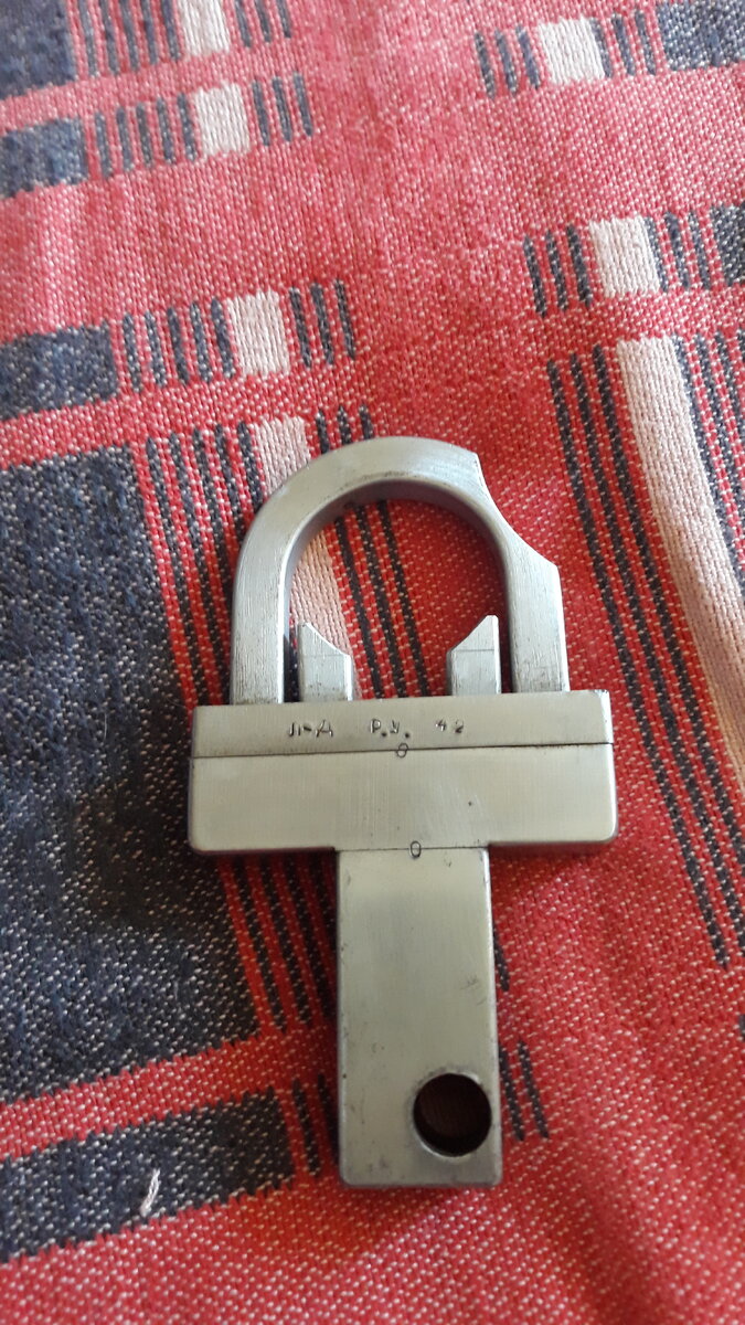

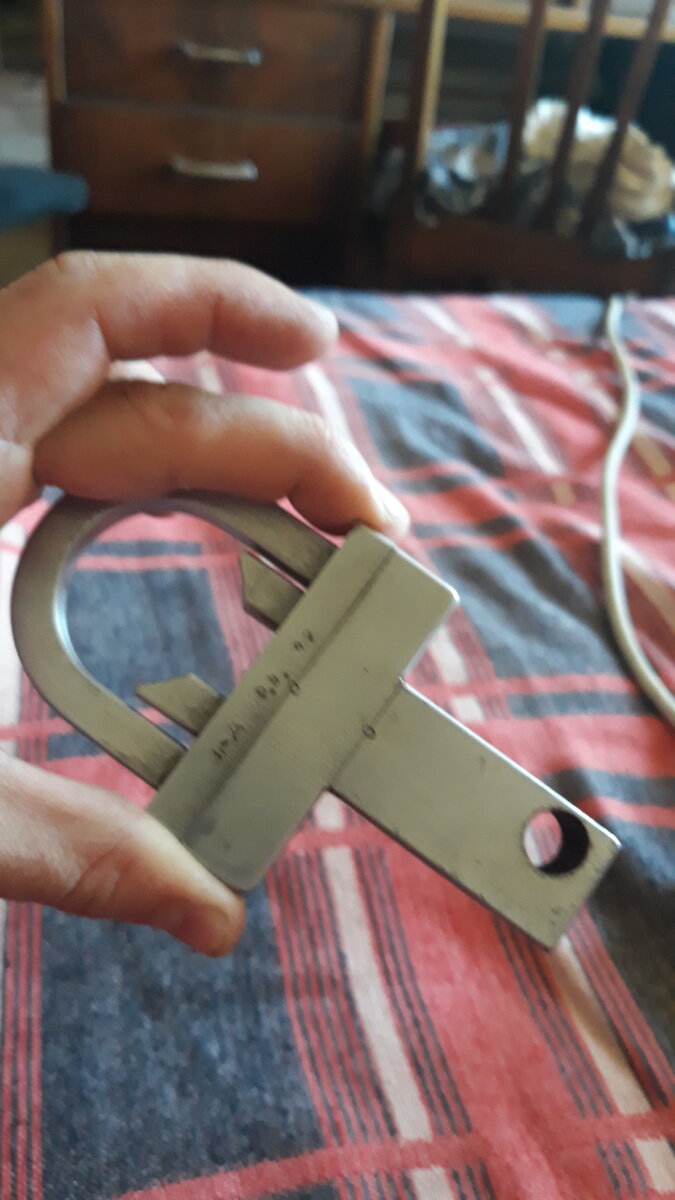

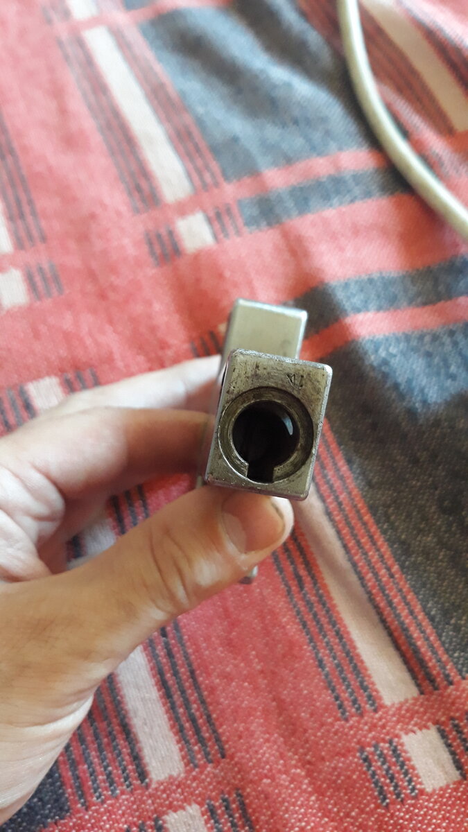

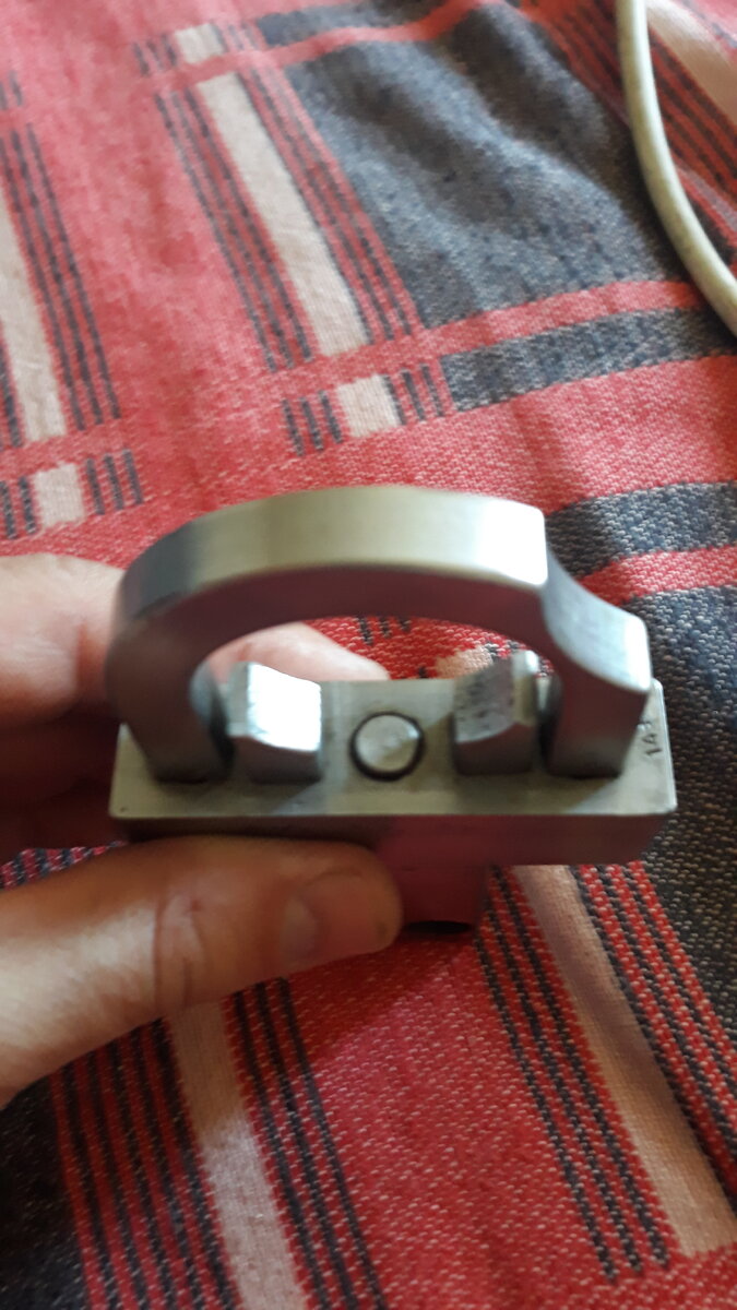

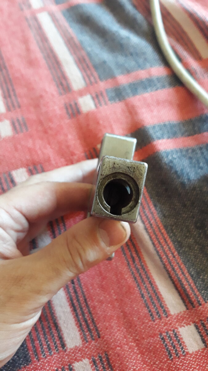

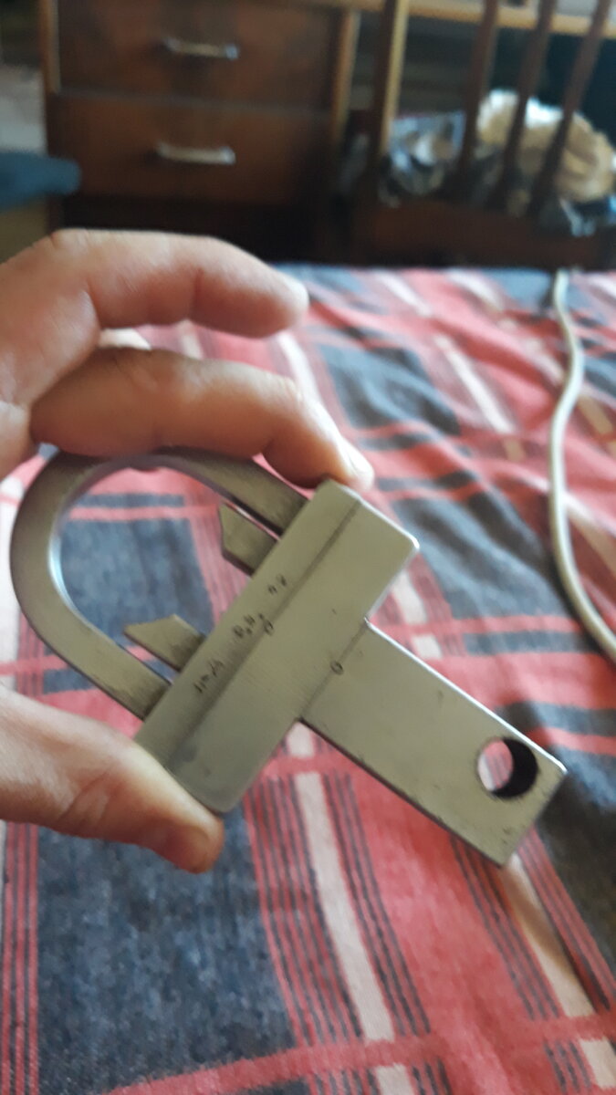

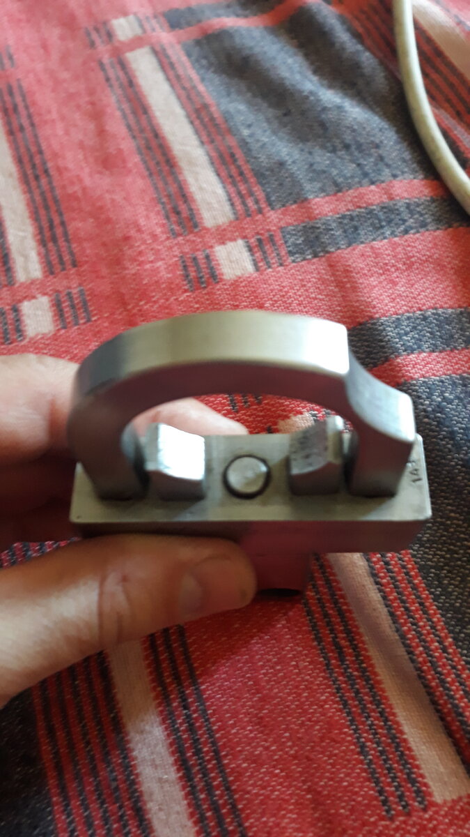

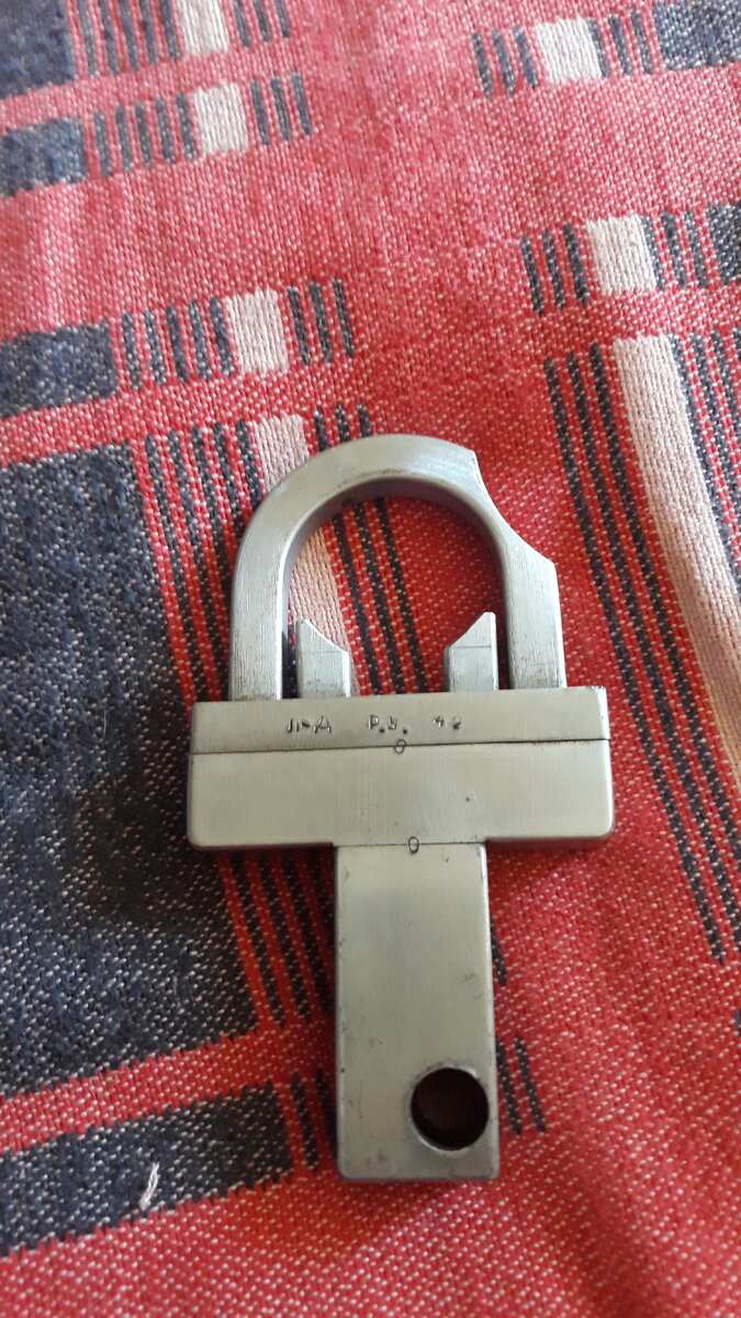

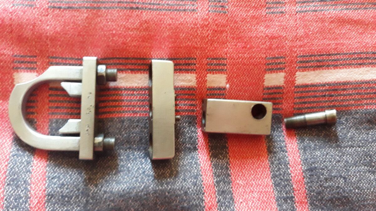

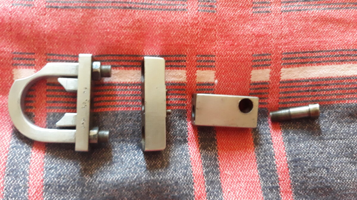

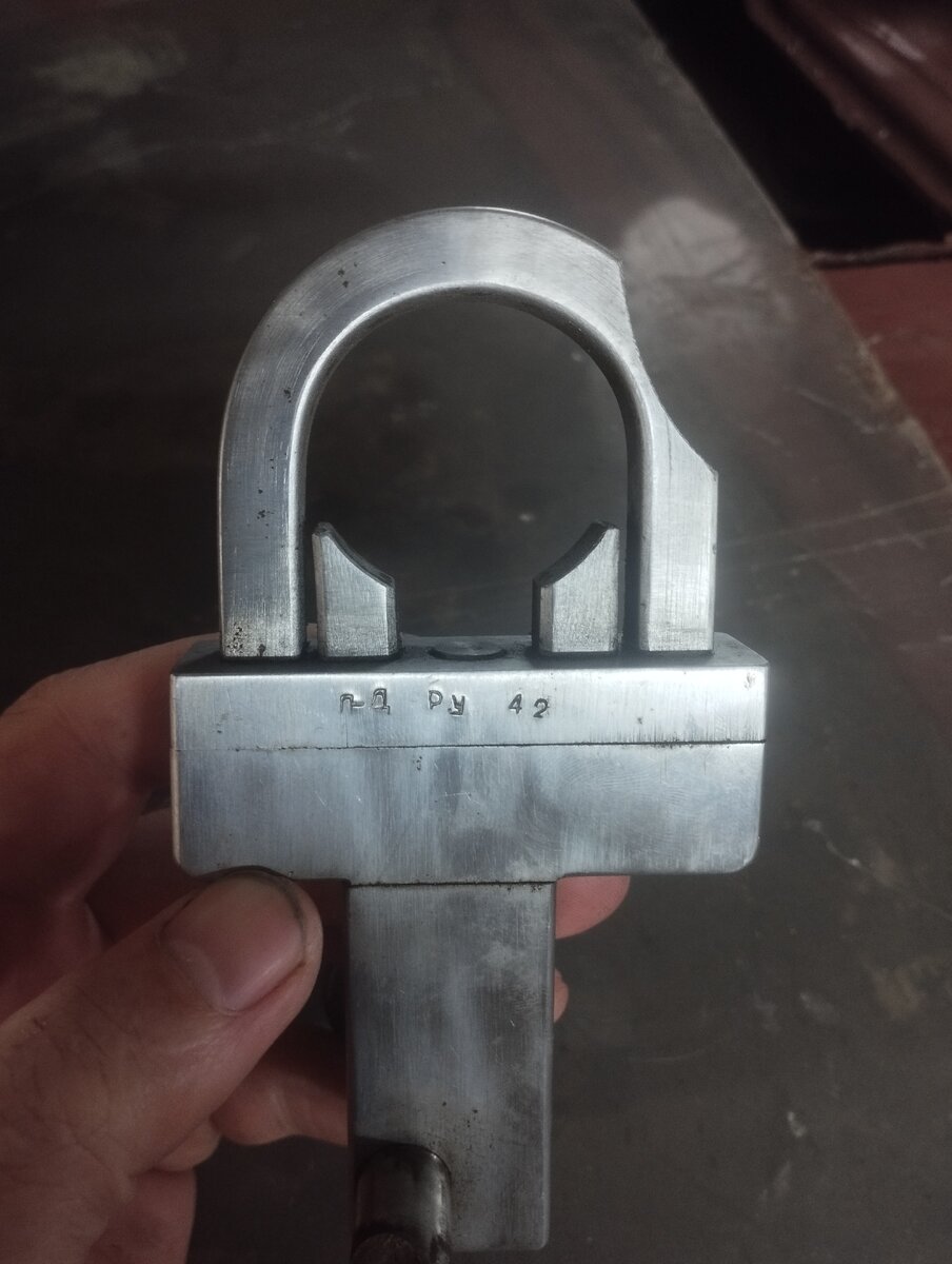

Подскажите кто знает в нем чего то нехватает кроме замка?
По моему нехватает части идущей на руль,то есть палки.
Но как тогда он должен выглядить в сборе?может есть у кого такой замок или фото его....а то в интернете я подобного не нашел.
И продавали ли эти замки серийно?
Похоже на заводское исполнение..

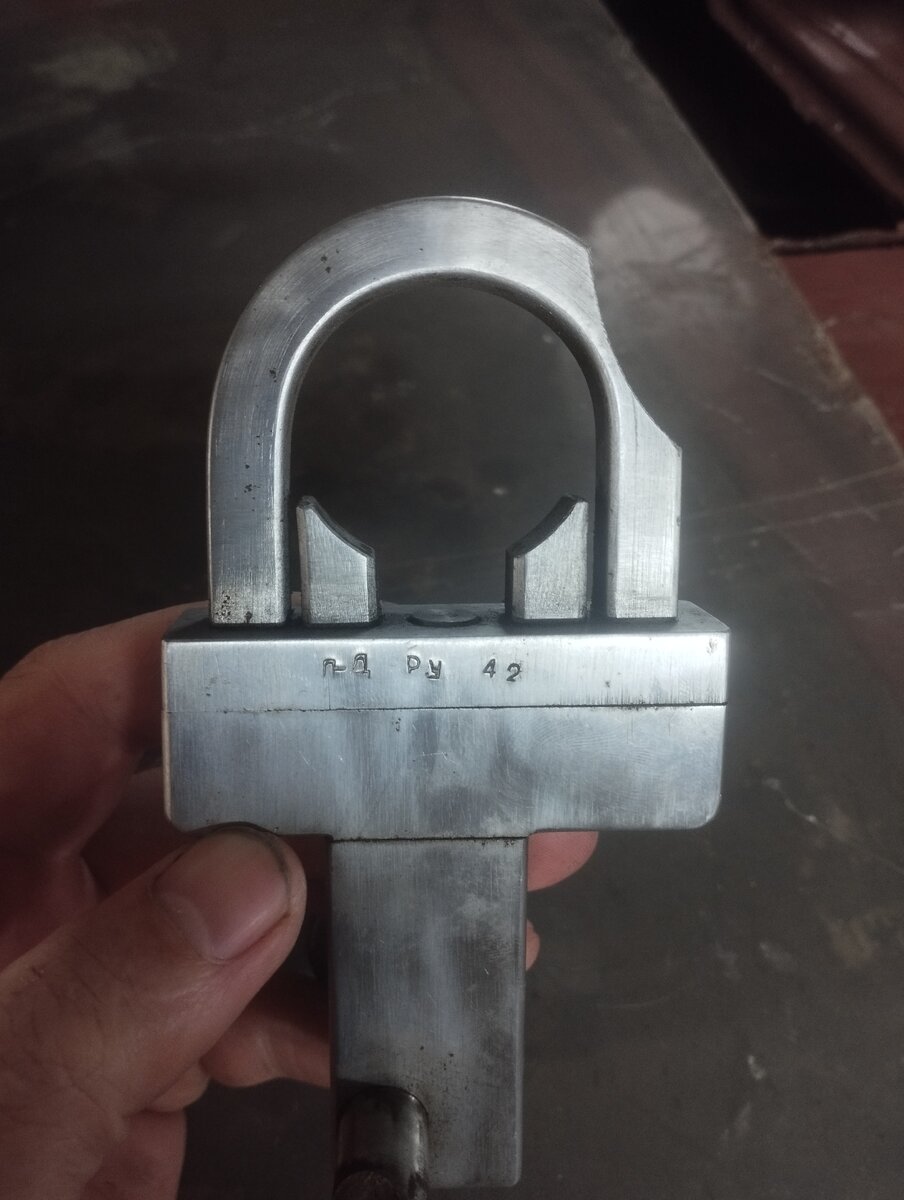

Есть абсолютно такой же блокиратор, в абсолютно такой же комплектации. Тоже без личинки и ключа.

Вот,значит они не самодельные а заводские.....для чего же сбоку сквозная дырка тогда и как он блокирует?Можешь фото своего скинуть?

Здравствуйте! Быть может он не предназначен для установки именно в замок зажигания!? Он наверное служил только для того чтобы руль заблокировать? Ведь многие знают, что рядом с москвичевским радиоприемником стоял замок для вставки ключа служащий блокировкой радиоприемника для избежания кражи того же радиоприемника? И ведь эта деталь тоже самое делает! И ведь если эта деталь попалась например с москичом выпуска до 75 или 79 годов (уточните год если ошибка есть) где у всех почти машин (кроме лады) замочные скважины стояли дальше руля и вот допустим этот блокиратор стоял на том же москвиче, где чтобы руль раблокировать ключ сунь, или багаж открыть опять ключь, чтобы радиоприемник отремонтировать опять ключь! Заметьте что в опелях и тойотах чтобы какой-то бардачок открыть надо опять ключь вынимать из зажигания. Кстати а блокироатор руля от какой машины? Небось победовский?

Вон смотрите! На фото первый слой дуга! (На рулевой кардан одевается, потом второй слой там две штырьки (на зубило похожи) смотрящих друг на друга, а третй самый смак посередине кругленький такой! Он выходит и играет роль блокировщика руля, а под ним дыра видимо личинка замка.

Или быть может там только болтом прикручиваешь и поршень выходит и блокирует урль..?

Крепилось это чудо скобой на рулевую колонку, выточка сбоку под вал переключения. В отверстие вставлялся прочный стержень, попадавший между спиц руля. Запирался личинкой. После первой потери ключа, похоже, это всё с матюгами высверливалось, снималось и убиралось в дальний ящик.

Да от победы

Интересно как штырь выглядел глянуть бы чтоб изготовить такой

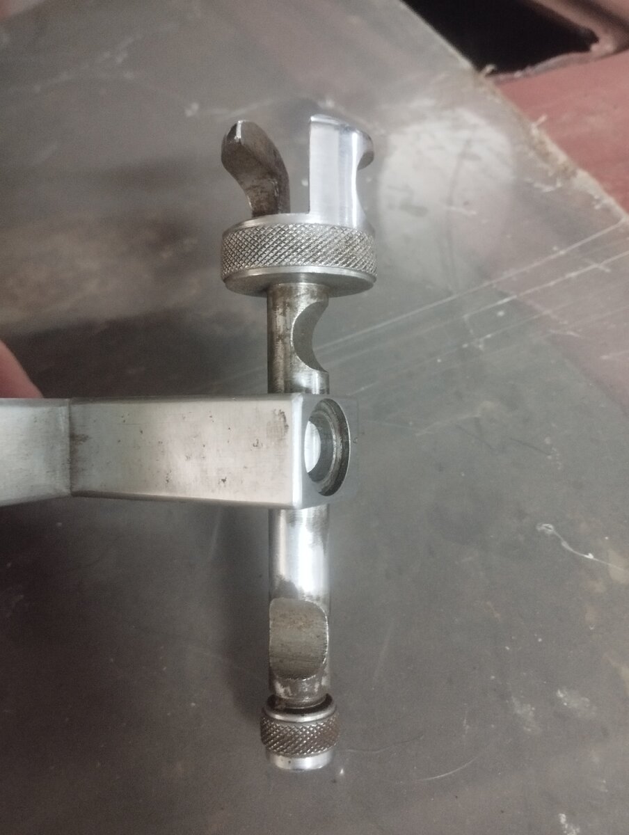

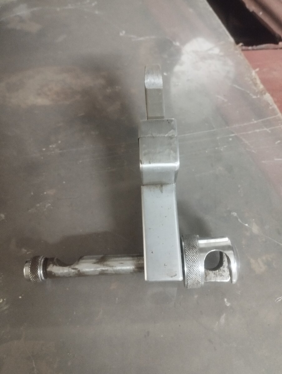

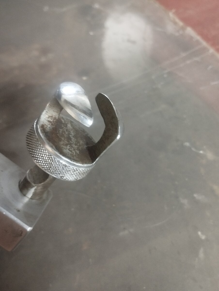

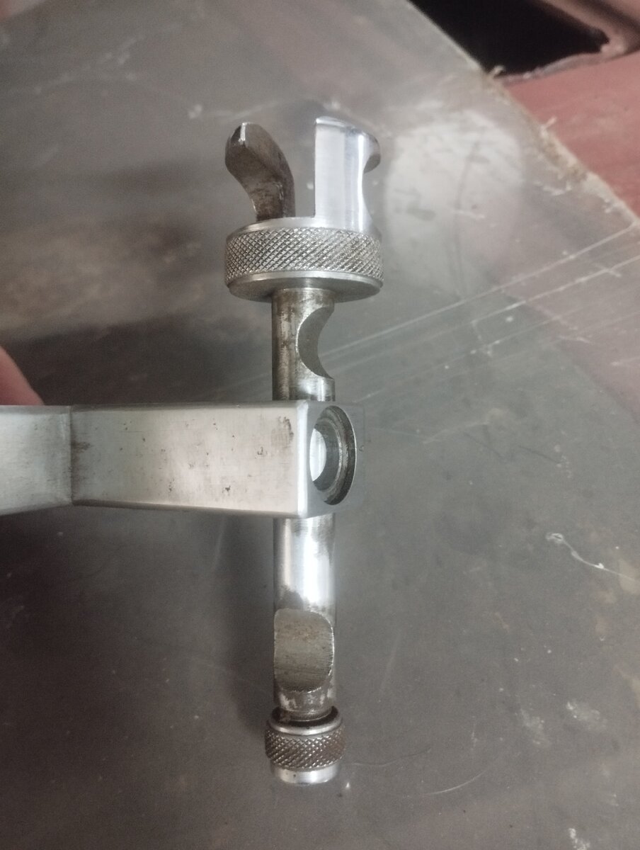

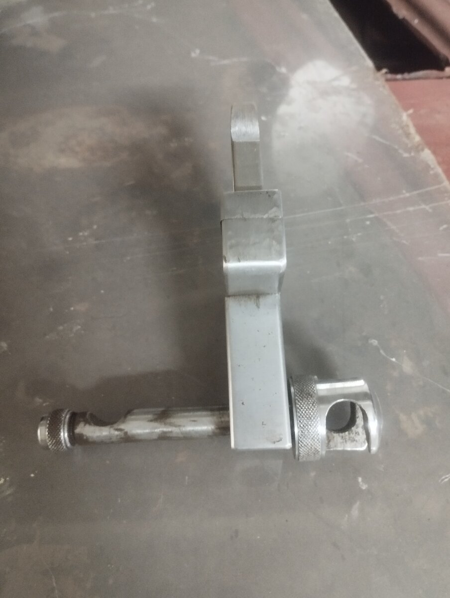

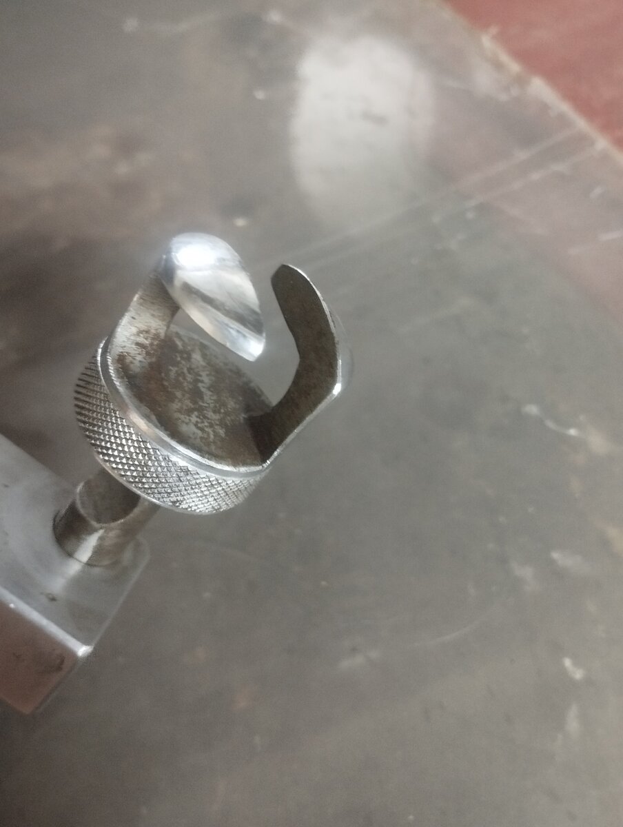

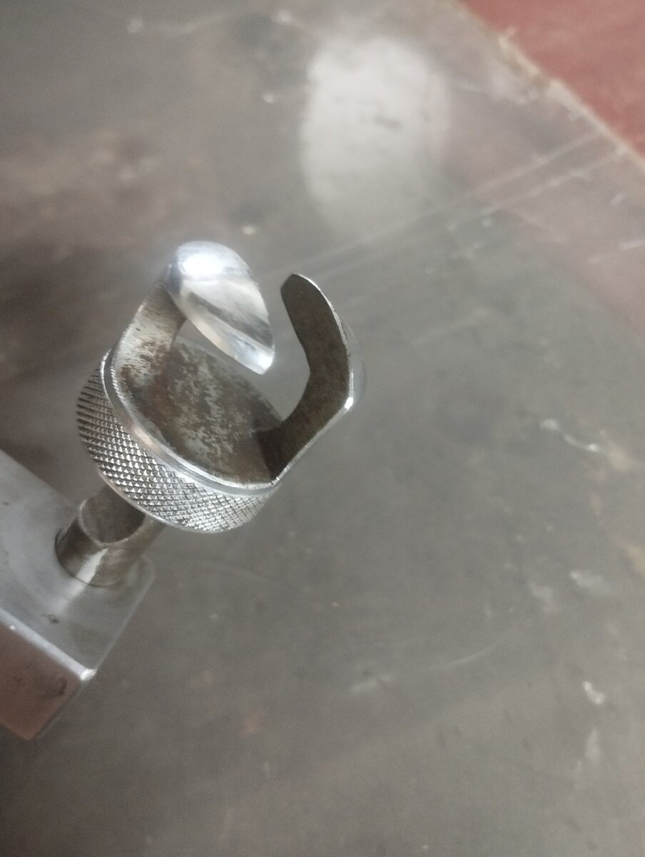

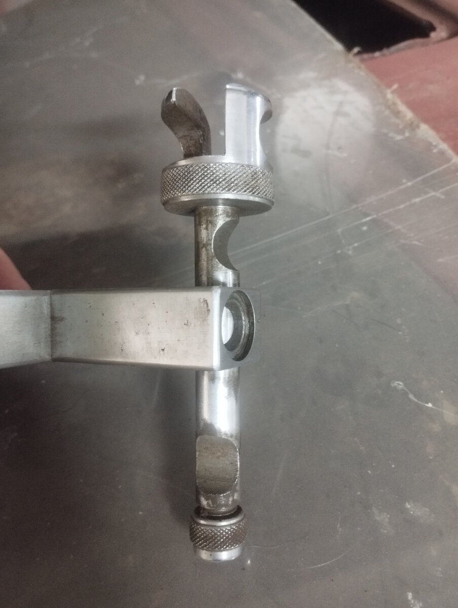

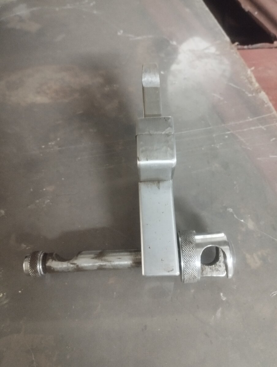

Вот вам разгадка этой головоломки
Штырь имеет специальную прорезь и блокирует в закрытом положении спицу руля.

Да,такую деталь хрен где достанешь...

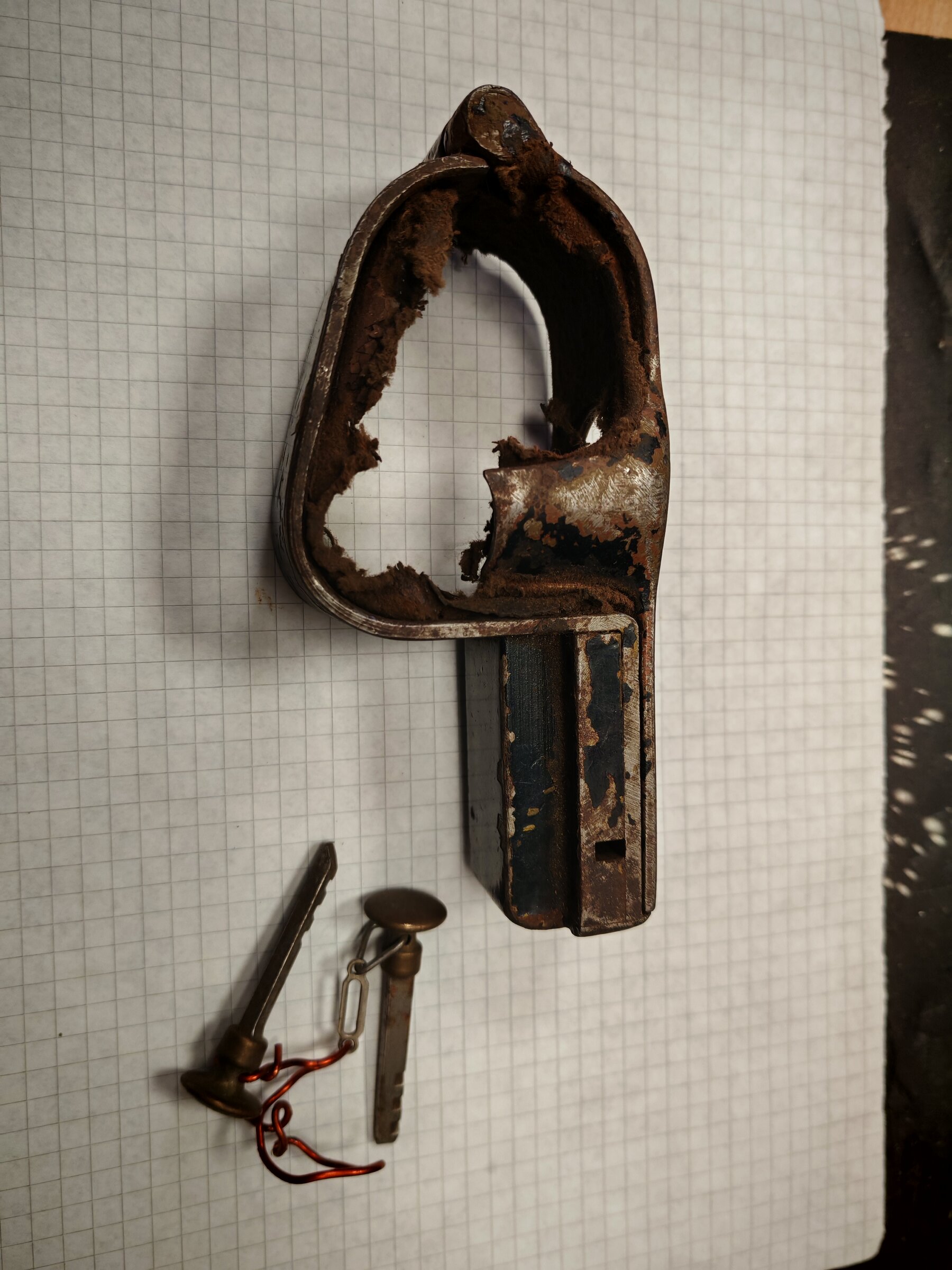

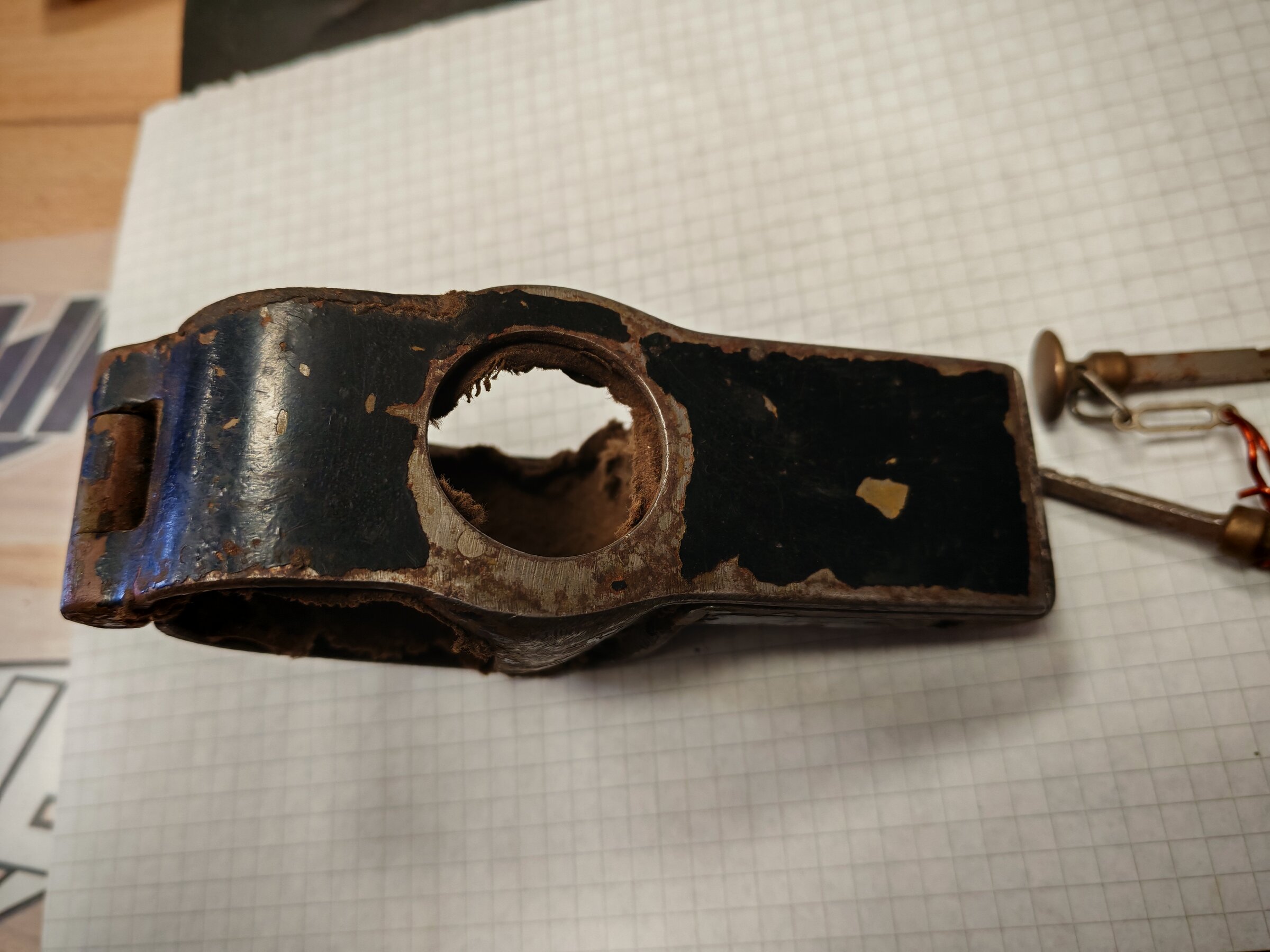

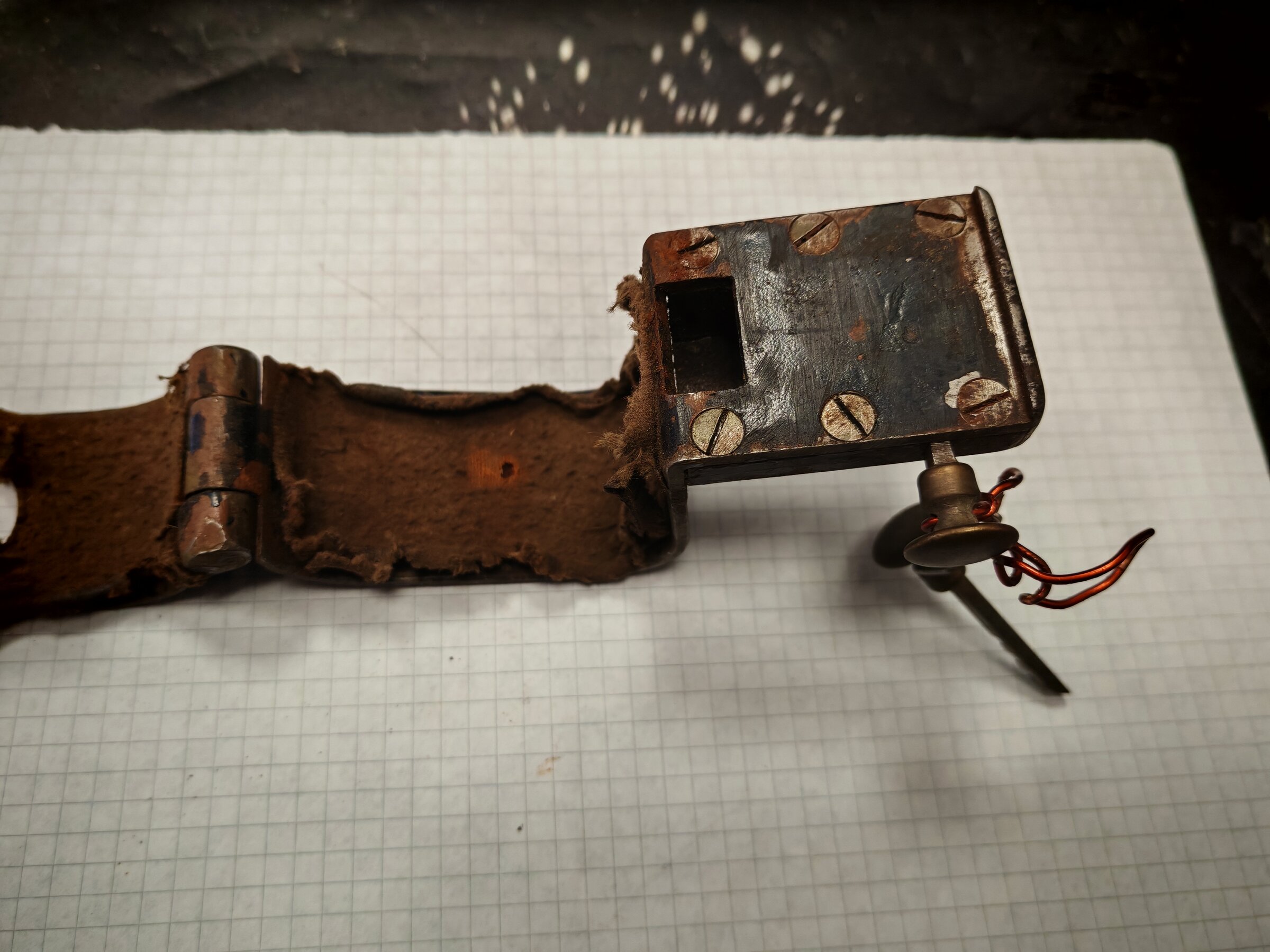

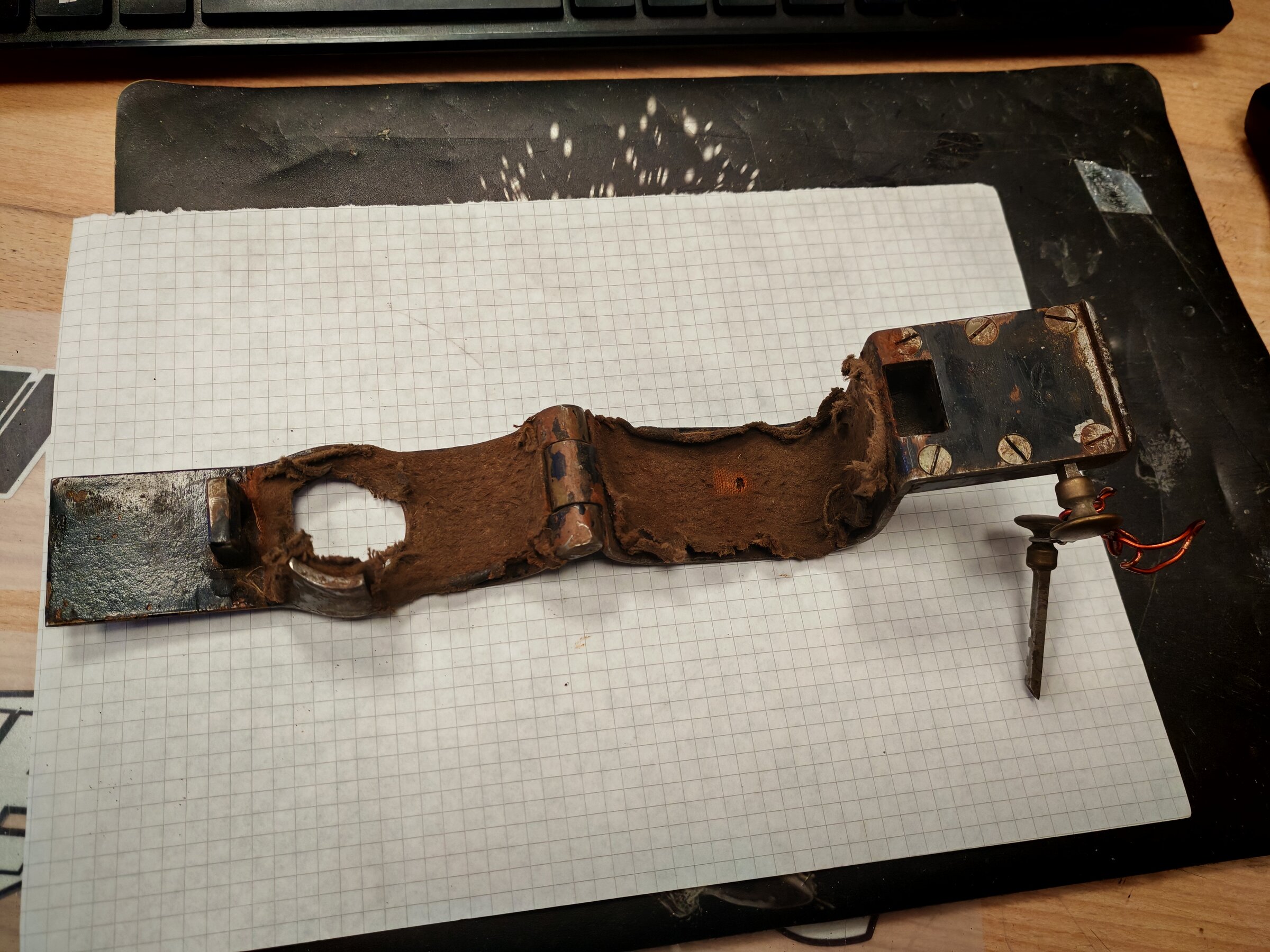

Коллеги, позвольте продолжить тут тему блокираторов.
Попался в руки прекрасный образец)))
Запирает ручку кпп в положении заднего хода. Управляется ригельным ключиком. Попадался кому такой ещё?
