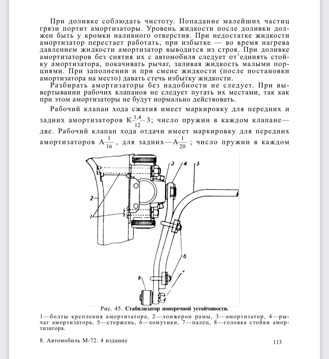

На моей М-72 сзади должен стоять стабилизатор поперечной устойчивости. Я в живую или на картинке его не видел. Может у кого есть фотка или рисунок очень был бы благодарен. Заранее спасибо!

В библиотеку загляни по М72
Крепится на рычаги амортизаторов

Да, спасибо. Это я видел. Формы нет.

так протяни визуально железяку до другого амортизатора, вот и будет форма стабилизатора.

Думается мне что наш автопром лишнего ни чего не придумывал. Скорее всего это передний ГАЗ М 20 только отрезаны уши под стойки. Эту гипотезу проверит тот у кого уже собран автомобиль хотя бы на черновую. Даже две М-72 реставрированные Колеса истории не имеют задних стабилизаторов. Скорее всего была очень не надежная конструкция и ее снимали при эксплуатации.
Согласен ;) зачем что-то лишнее придумывать, чтобы потом была лишняя головная боль)
