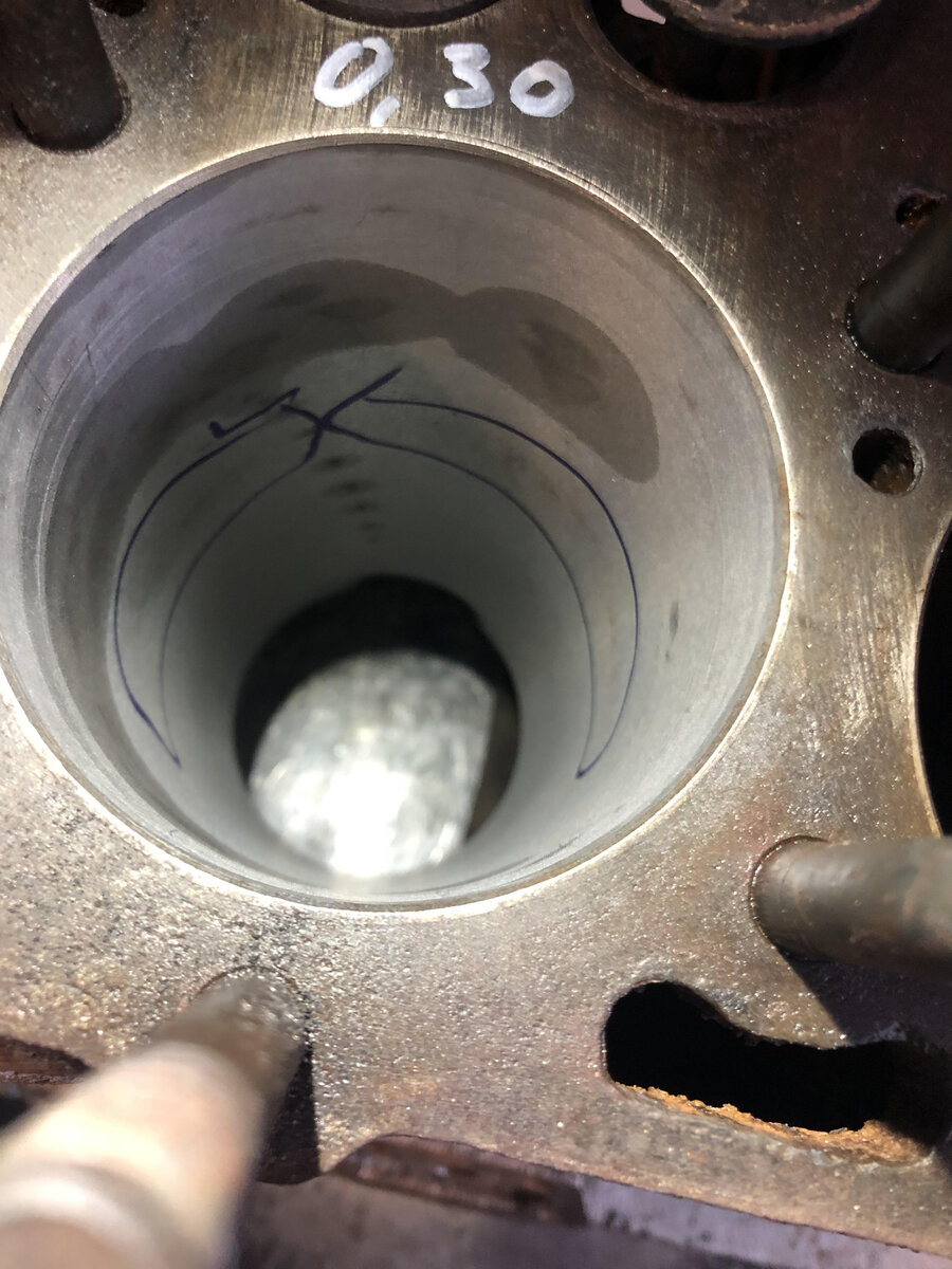

Здравствуйте
Блок стараюсь спасти , гильзы сильно ржавые. Мы пытались сверлить на 83.00 ремонт , nu коричневого пятна осталось (фото прилагается). Kак вы думайте, эта очень плоха, или луча делать 83.50 ремонт? Но я слышал, что этот последний ремонт не очень хороший.
maxx1969
16.10.2013
694
930
Сверли 83.50.
На двигателях Газ-51/52 последний ремонт 84,00.мм.
8 721
26 961
Если остался эллипс 2-3 соток в районе темного пятна, блок не надо растачивать.
Я на Варшаве растачивал от первый , на первый ремонт. На двигателе стояли поршни 82.48, купил 82,54. И у меня в одном цилиндре коричневого пятна осталось. Замерил эллипс 0.01 мм, так и оставил.
двигатель нормально работает? нету дыма?

Абсолютно нормально.

так всё у нас делают. ну есть возможность сделать исио последний ремонт 83.50, только палвина гаварить сто ок делай, о другие гаварят сто уза нихарашо.

Делай 83.5
На сколько лет хватит двигателя, если в год накатывать до 2000 тысяч км=50 лет до 100000км
до 5000 т.км/год=20 лет
все просто.
И ещё потом 84.0

Согласен с Юрий-Победа, но насчет ресурса - 100 тыс. км это очень оптимистично для Победовского движка. Для нового заводского еще может быть, для третьего ремонта с не хромированными верхними компрессионными кольцами вряд ли.
А на 84 вставка в верхней части цилиндра остается?

так эта я понимаю, ну многа гаварят сто мозат проблемы с прокладка головки bit.
