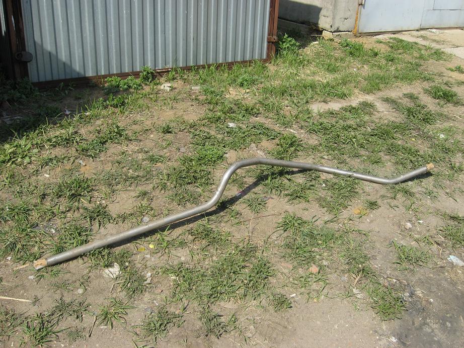

Подогнали трубу из нержавейки под глушитель (сам глушитель потом нужно вварить). Сообщили, что гнули с натуры под ЗИМ. Мне будет нужно будет делать глушак на свою Победу. Посему подскажите, подойдёт ли сей предмет под Победу? Заранее спасибо.

диаметр трубы там какой? если больше 2,5 см - подойдет
а по фактурности - тут: "Казала баба Настя - як вдасться..." :)

Диаметр более 2,5 см, там получается где-то 4 см. Если что, буду гнуть по месту.

Хотелось-бы взглянуть как будешь нержавейку по месту гнуть. :lol: :lol: :lol: чета, я сильно сомневаюсь в положительном результате :wink:

если песка внутрь насыпать и погреть в местах сгиба - все получится, вот только глушитель у М20 не вваривается в трубу, а одевается (диаметр 42мм)

Если внимательно присмотреться, то можно увидеть деревянные заглушки на концах трубы. Внутри трубы песок. Мне когда отдавали её сообщили технологию гнутия. Всё равно всем спасибо.

интересно чем его греть то? Если, конечно не учитывать газосварку

а чем собссно горелка не подходит? в разумных пределах ессно :lol:
