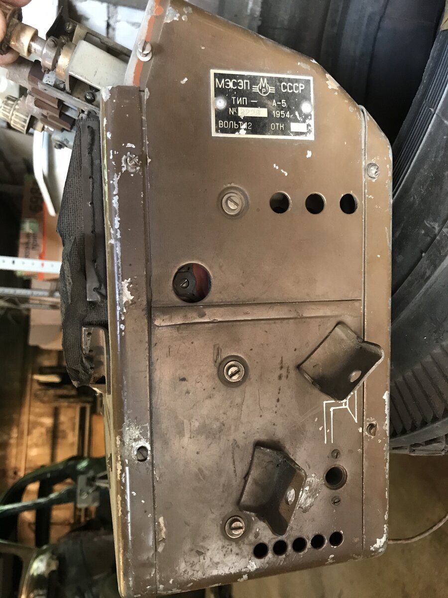

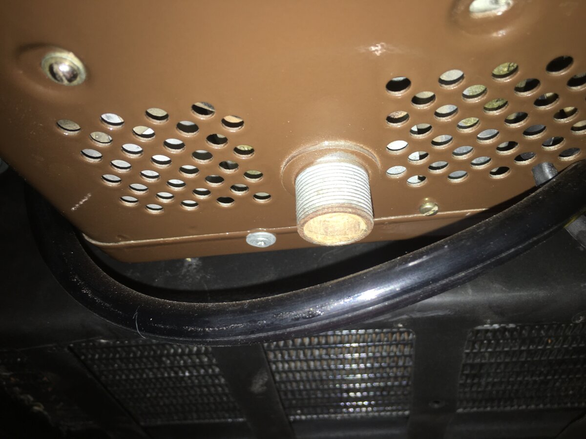

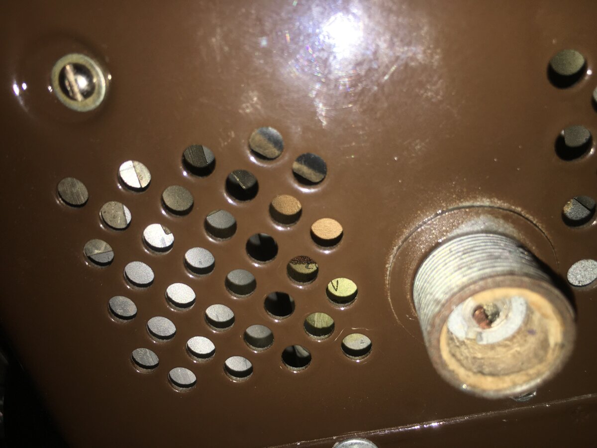

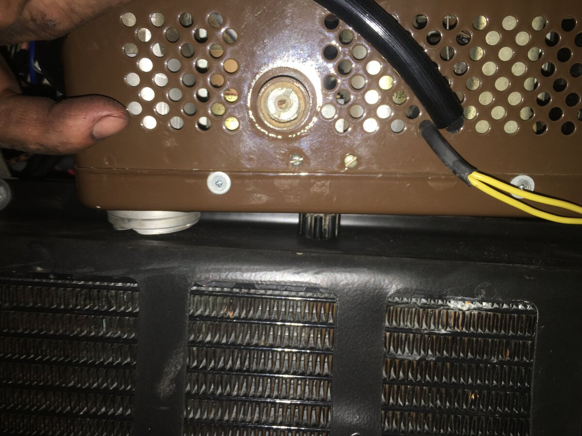

Добрый!!
Требуется штекер для подключения антены к приемнику А5.
Готов купить!

Олег, тебе бы ещё крышку найти для вибропреобразователя. А то от вибрации отойдёт от контактной площадки. Крышка поджимает его. Поскольку у тебя не газ-12 и не аутентичная машина. Ближайшим доступным решением будет вместо крышки изготовить п- образную накладку и прикрутить к корпусу вместо крышки. Так же обстоят дела со штекером. Проще будет изготовить у токаря, чем найти . Или вовсе вывести провода, подпаяв к разъёму внутри корпуса.

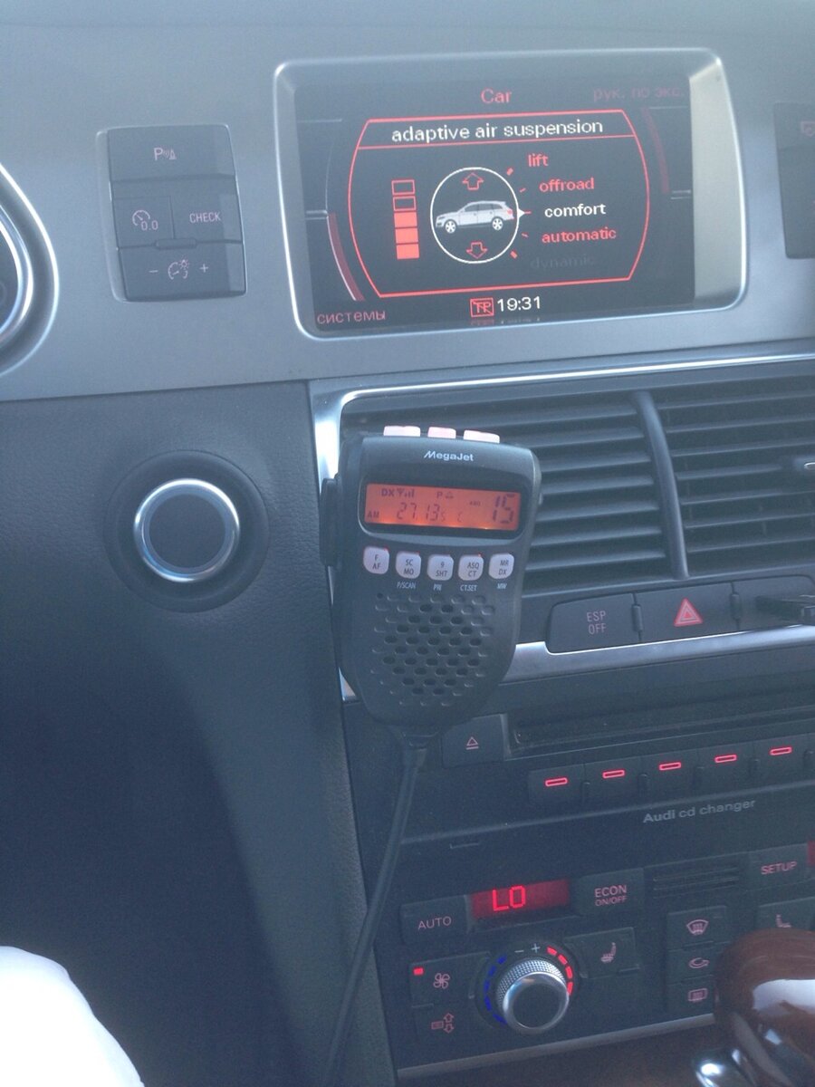

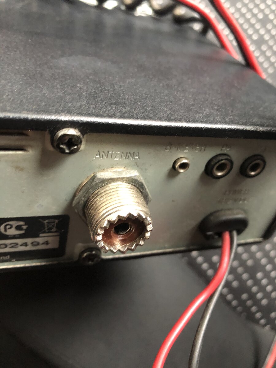

Олег ! Какая резьба ? Диаметр и шаг ? На радиостанциях современных Грузовиков нечто похожее . Если что то у меня есть .

спасибо за идею :)
я пробовал от авторации, там толщина штекера толще и резьба крупнее.
