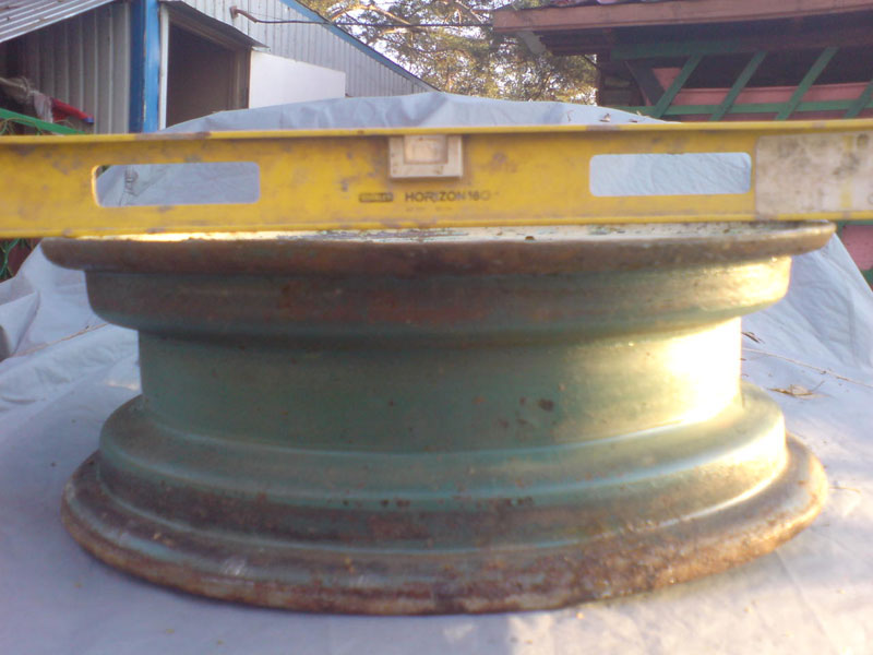

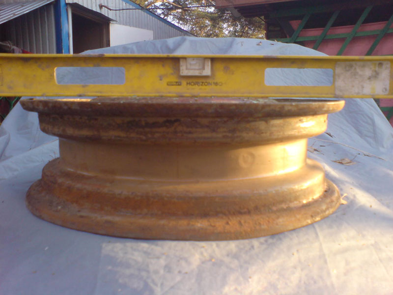

Случайно заметил что у одного диска центральная часть выступает,а у другого нет!!! Это как? На моей машине все диски с выступающей средней частью(похоже родные (55 год выбито),а эти купил... Оказались разные....

Фото диска в фас в студию! А то повесил в профиль - угадывайте... Скорее всего диски от "Варшавы" или "Жука" польского, они немного другие.

Других фото пока нет.... Не догадался снять.... Лепестки под колпак,все как у победы....

А на газ-69 разве есть лепестки под колпак?Диск №2 это точно победовский....

На дисках от польских "Жука/Нысы" тоже есть лапки под колпак, но эти диски, в отличие от победовских, не клепаные, а сварные (на победовских головки заклепок видны с обратной стороны).

Нет,заводская клепка.... Наверное действительно от Жука или Нысы....
vottaktak,спасибо...помоему ты прав....Жалко,колеса на даче лежат,а то посмотрел-бы....

Диск скорее всего от Нысы или Жука,отличие в том что они несколько шире и бортировать шины несоизмеримо удобнее. Если установлен колпак, отличить от Победовского практически нельзя.
