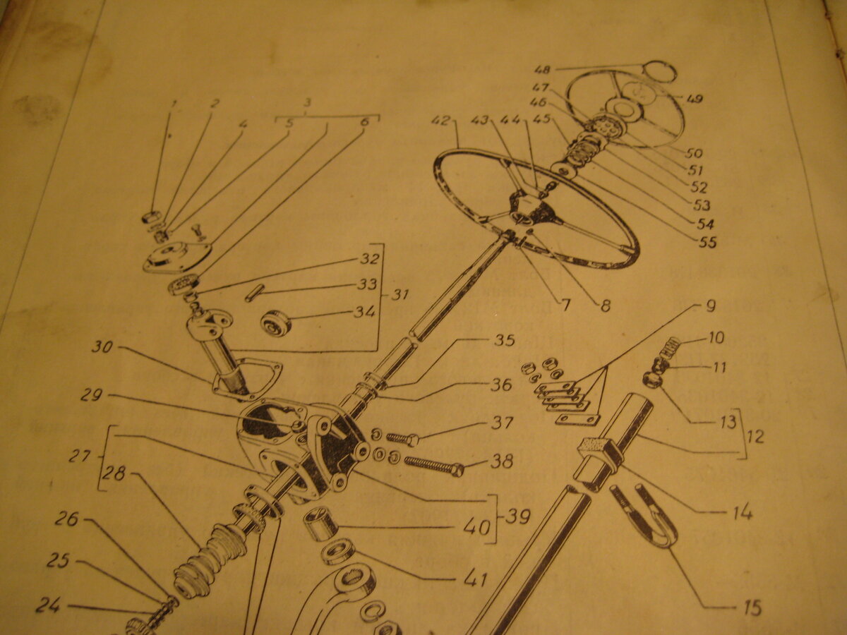

есть такой вопрос.перед установкой руля на шлицы нет ли там пружины которая упираеться в руль и конус подшипника что бы руль не шатался в трубе.и если у кого под рукой есть фото или чертеж этого узла был бы премного благодарен.

По поиску набирается *рулевая колонка м20. Яндекс картинки. На изображении и втулка и пружинка.........
10-я позиция ето и есть..
12-3401130-пружина втулки подшипника колонки руля.
