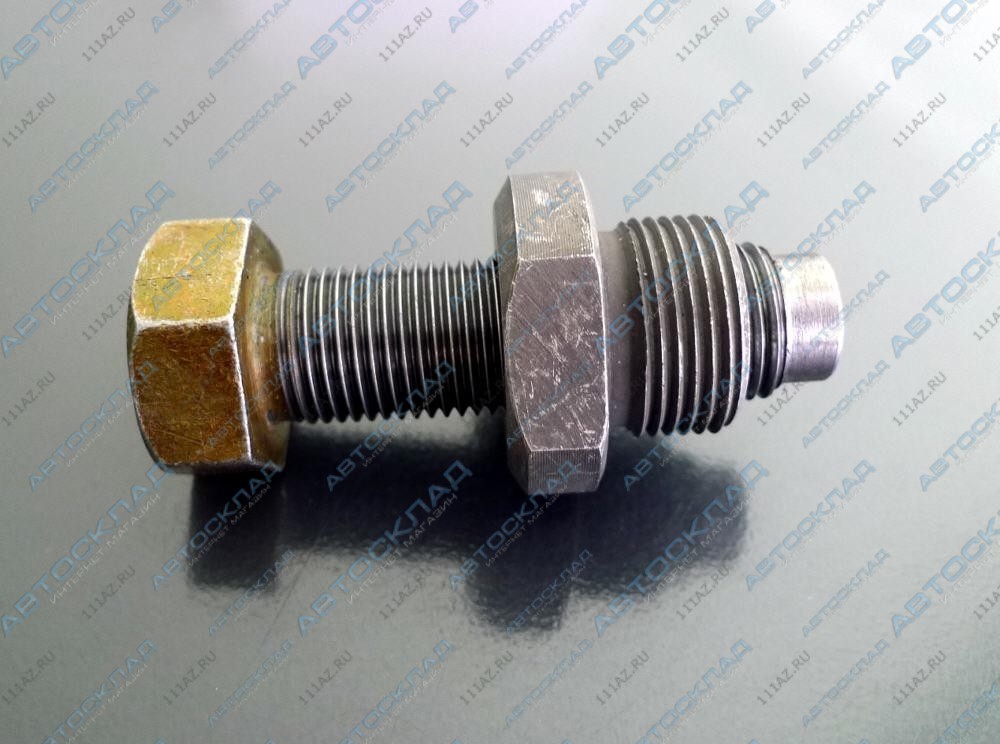

При наличии двух съемников, больших проблем нет, при переборке помпы. Большие проблемы могут возникнуть при поиске качественных запчастей помпы, а именно: валик, подшипники 20703, 20803, манжеты сальника, фибры.

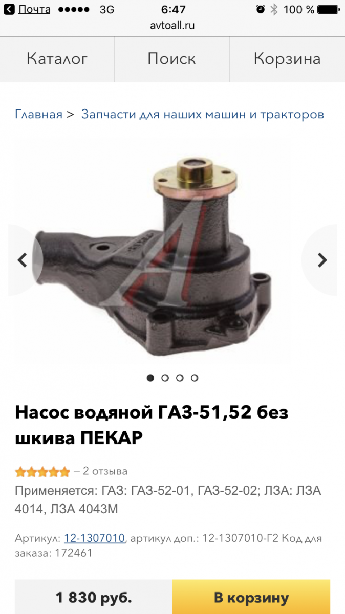

На этой недели тоже задался этим вопросом, так как не смог свою разобрать. Новая из Н.Новгорода фирмы Пекар стоит 1800... запчасти для ремонта будут дороже стоить. Видел и 1300 цену. Кстати новые краники блока цилиндра, радиатора и печки видел по смешной цене Российского производства.
Заказал себе, уже отправили. Через 5 дней сделаю оценку товара.

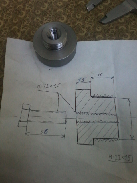

Мне съёмник не помог, сделал по чертежу из книжки съёмник для крыльчатки, начал пробовать снимать, и благополучно снял внутреннюю резьбу для съёмника. и что дальше? Крыльчатся порой так прикипает что ни какой съёмник не поможет.
8 846
7 895
нужен не сделанный съемник и качественный, тогда резьба на месте остается, а детали разъединяются.
9 319
900
Я чё то не понял, сделанный съёмник априори не может быть качественным?
8 846
7 895
а ты металл правильный взял?? закалку его и отпуск провел? ....)
Jane
06.10.2013
271
130
Россия Город- Герой Севастополь
Если крыльчатка прикепела\приржавела, то и вал как правило нужно менять. Поэтому, рассверливаете вал и снимаете крыльчатку. При ремонте помпы, главное корпус сохранить.
Эммм... он мне без всякой закалки снял резьбу с крыльчатки, думаешь если бы я его закалил, то резьба на ржавой чугунине осталась бы целой?
