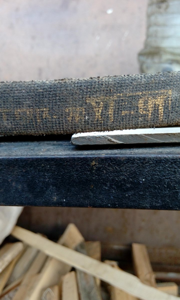

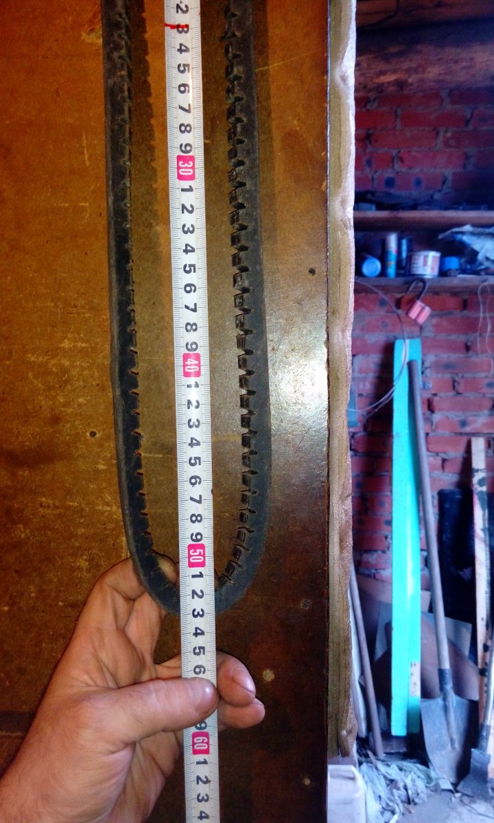

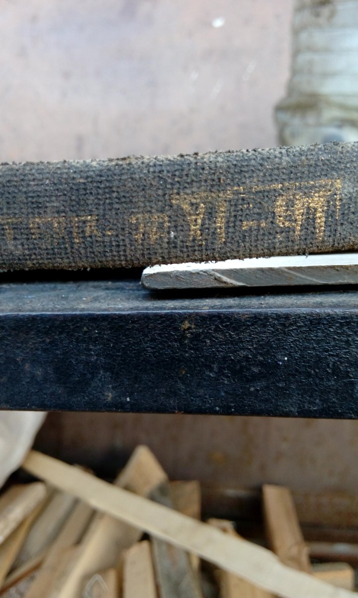

вот нашёл ремень зубчатый который был в запчастях с победой, подскажите подойдёт ли он, номера размера не различишь,длина примерно 54см

размер ремня м20 1120х8.5х8 (арт. 12-1308020, у газ 51-52 1120-16х11

по фото размеры и натяжение не угодать

Ремень от ГАЗ 51 я поставил на свой двигатель, подошёл как родной. Покупал его новым в магазине ГАЗ, стоимость была около 120-150 руб.

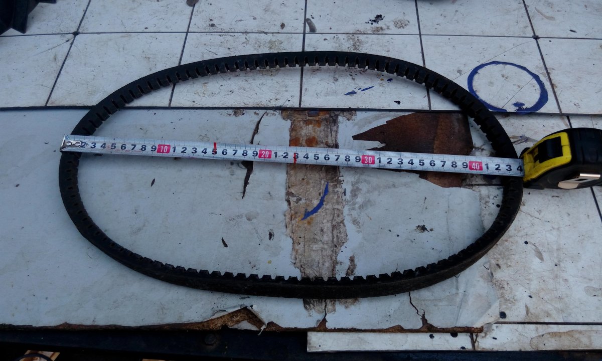

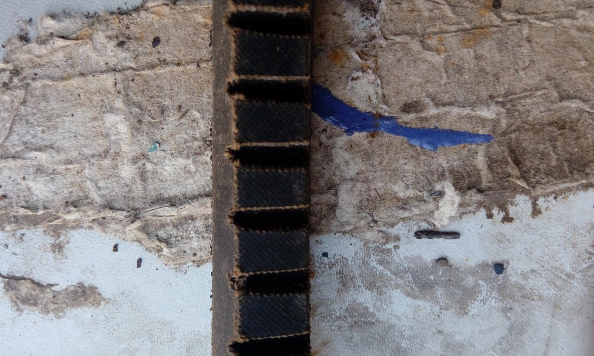

На фото современный ремень зубчатый AVX.наружная длина ремня клинового измеренная по внешнему основанию в натянутом состоянии LA, либо внутренняя длина ремня , измеренная по внутреннему основанию Li.Присуствует маркировка -например AVX 17 Х 1150 La.Прочитай маркировку ,потом все выяснится.

Так оно и есть! На ГАЗ 20,12,51,69 устанавливался один и тот же ремень-12-1308020, 1120-16х11.

В первую очередь,надо озвучить размер ремня.А вдруг окажется ,что ремень этот совсем не наш,а чужой.

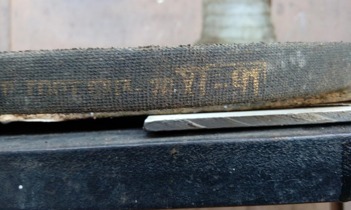

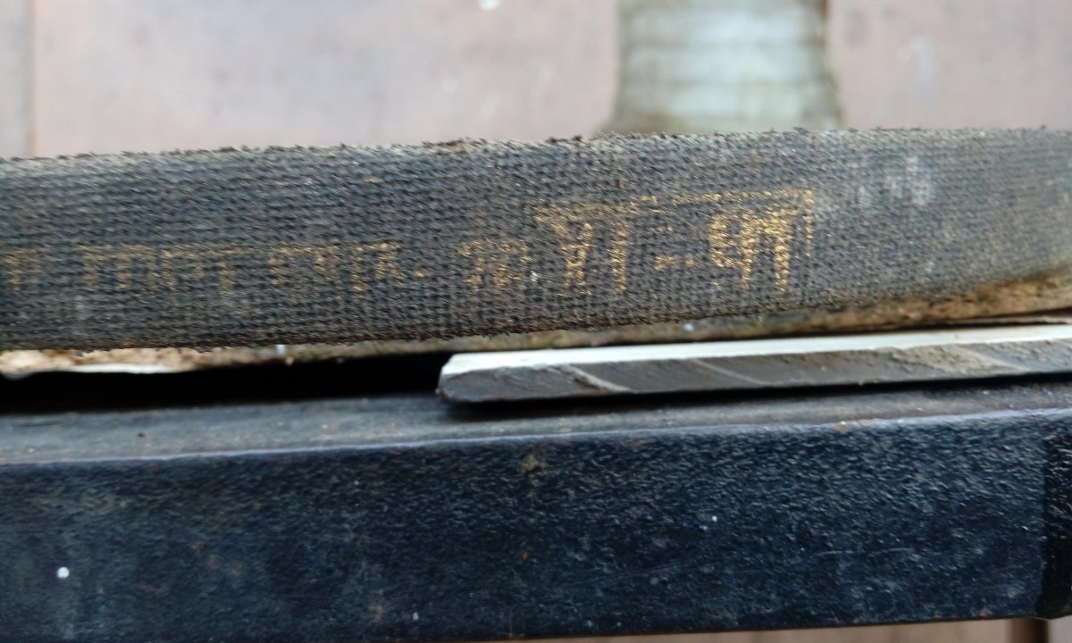

всё что написано не видно чётко, вот что на фото золотистой краской, или ещё где написано? посмотрел кажется нет

Если нет маркировки,нужно измерить наружную длину ремня в натянутом состоянии по внешнему или по внутренному основанию.

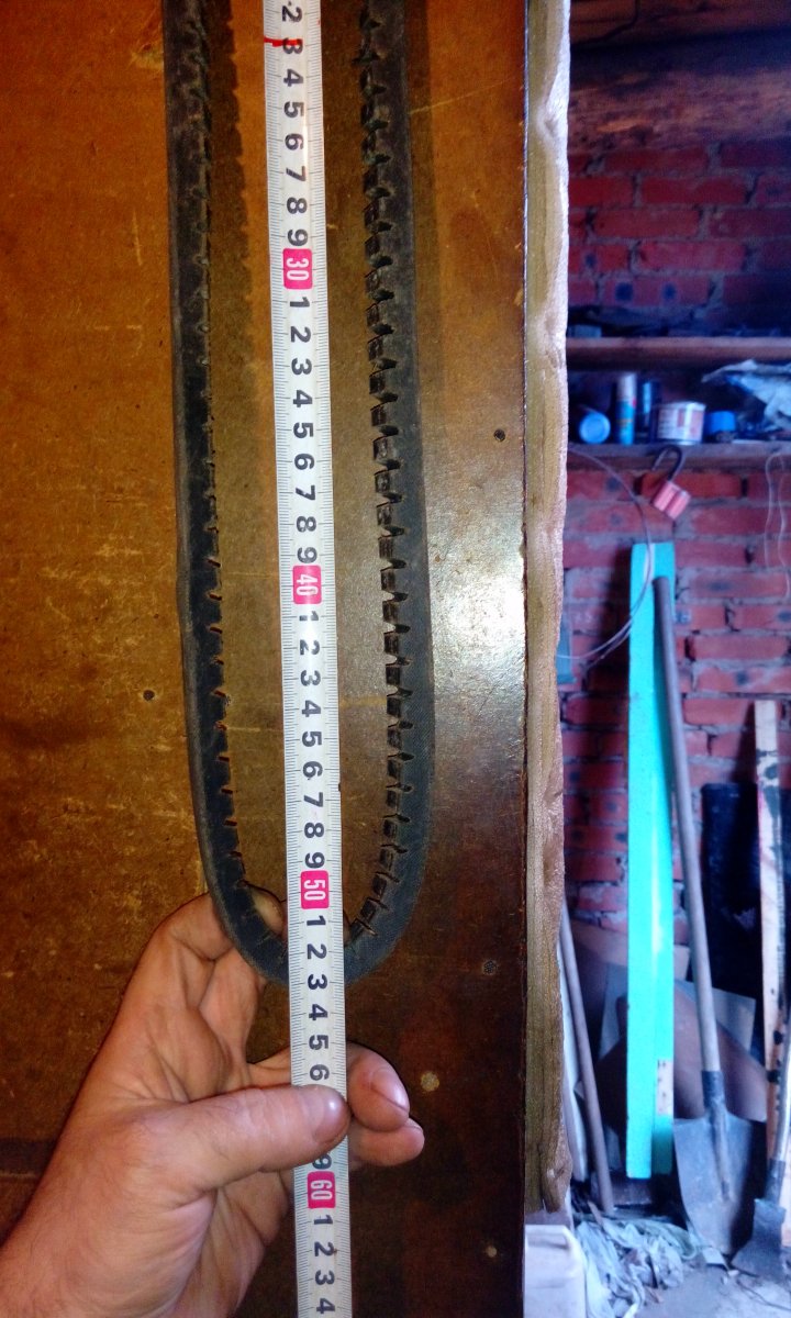

вверху на фото есть где то 54 см по наружке
15 858
8 966

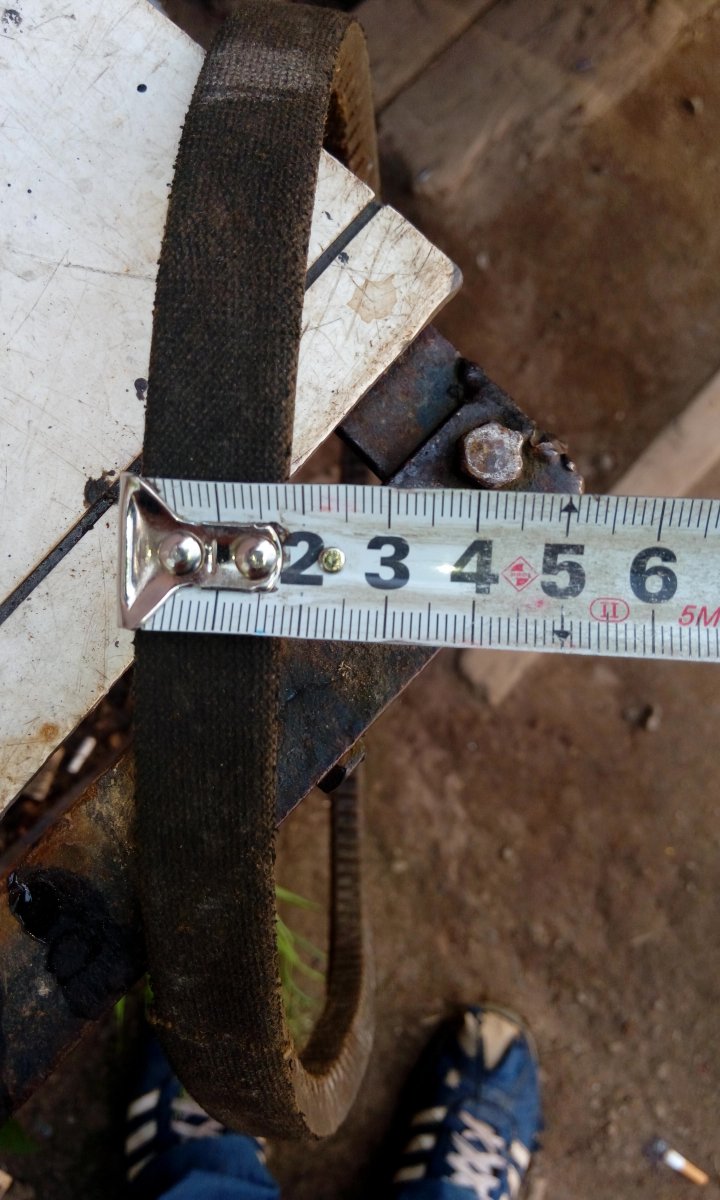

ремень в ширину 18мм ,а наш меньше и 54+54 ни как не 1120

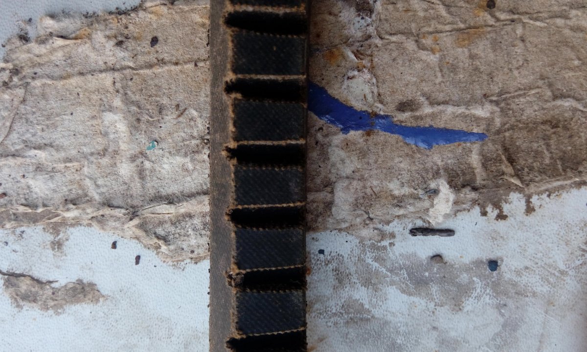

почему измерять по наружной части?... а как же ширина трапеции?...
у меня так более длинный ремень не встал на москвич, т.к. профиль (трапеция) была шире

Профиль трапеции подходит.У современных ремней W — ширина большого основания ремня 10,13,17,22...мм.На фото размер в ширину 17мм
,наш 16 мм,по ширине вполне подходит.Нужно измерять по наружной части,чтобы определить длину,так как невозможно разшифровать маркировку.И нужно измерить именно длину по наружной части, не 54 +54.
