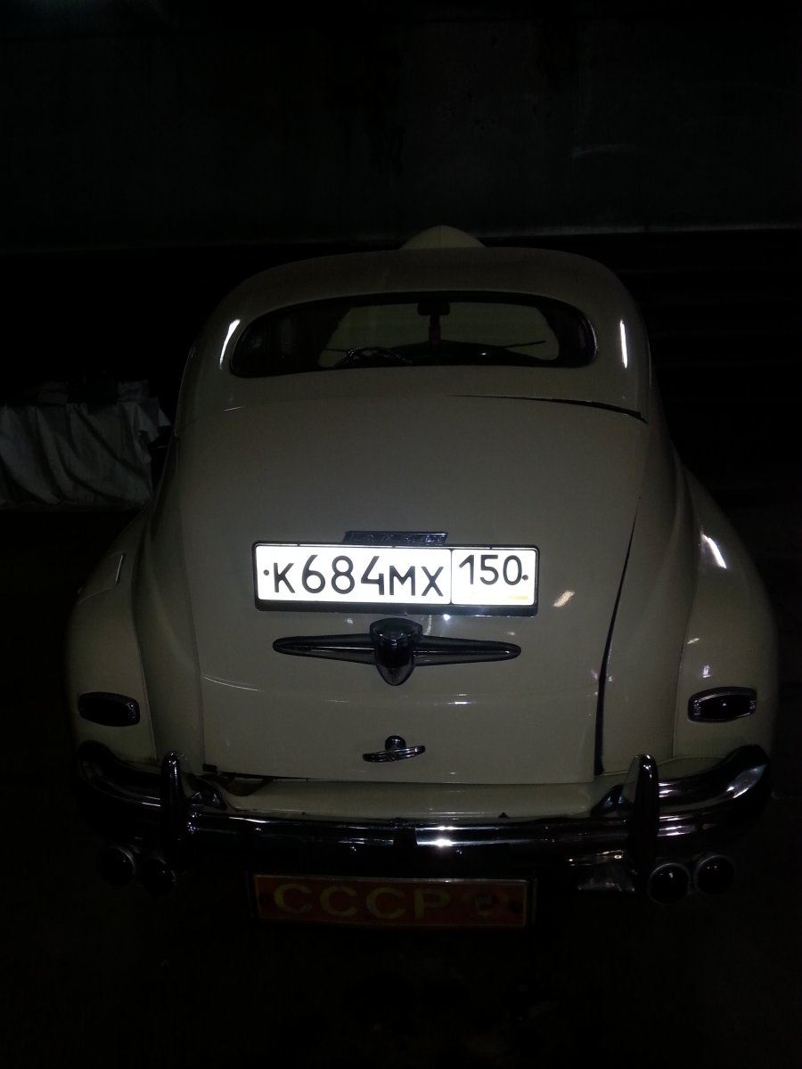

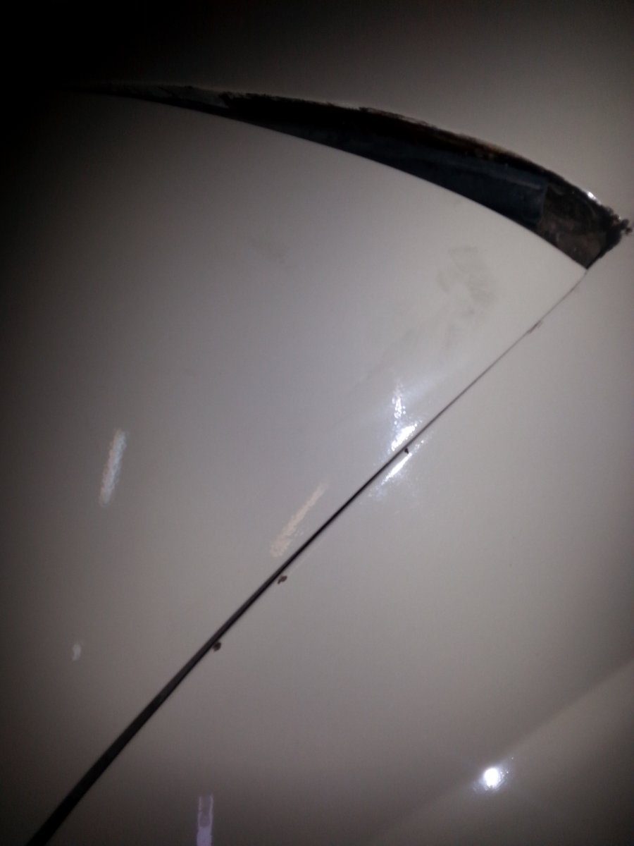

Суть проблемы такова, приехал на работу в боксе у нас стоит моя Победа. Пытаюсь открыть богажник ,а он оторван две петли оторваны и кузов поцарапан. Просмотрел записи чужих не было. Свои ни кто не сознается (((. Обидно пиз....ц. Краска лодно фигня,а вот петли где теперь искать. Куплю на двушку если у кого есть в хорошем состоянии!!!! Нахожусь не много в шоке......

С телефона,попробую вставить.

Не фига себе!Петли отломаны... это как же нужно дёрнуть в верх?наверняка верхний жёлуб с кузовом замят..

Фото,пока не трогал,теперь до понидельника. Честно пока в шоке..........

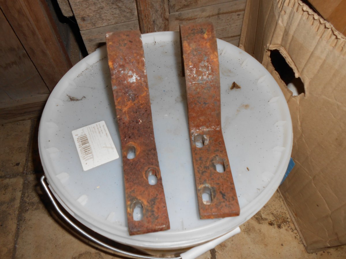

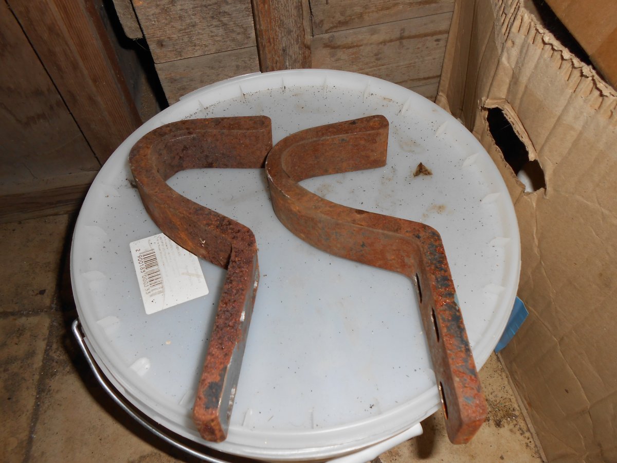

ваще не парься и ставь либо от 21ой Волги ( подходят, стальные, хрен сломаешь) либо тупо согни толстую полосу и привари втулку по образцу своей петли
13 011
4 757
за столько лет столько поснимал самодельных из полосы - можно таксопарк было бы снабдить, если бы сохранял)))
и регулировать проще - подогнул и готово. Потом не спеша найдешь другие или забьешь на эту хрень)))

Если не оригинальные подойдут, то валялась пара стальных.
