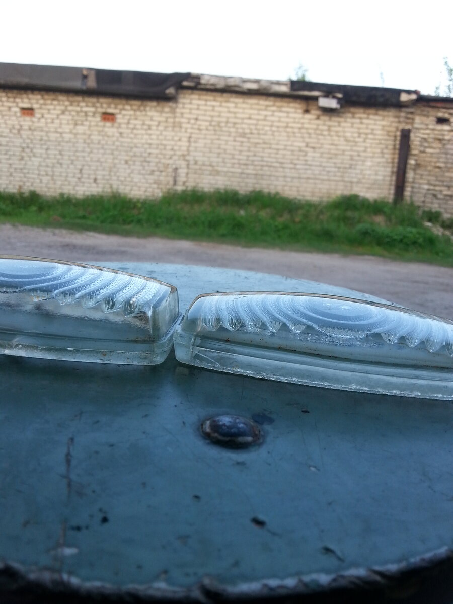

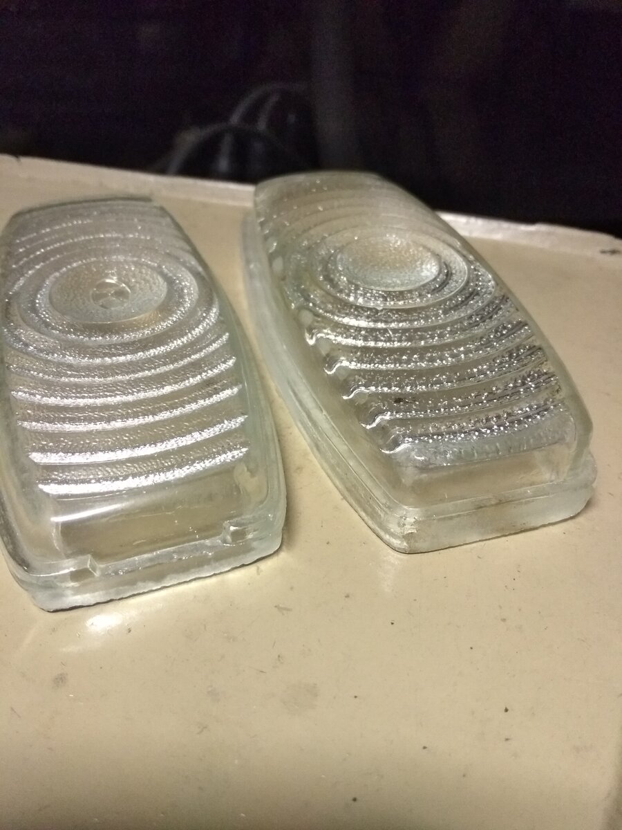

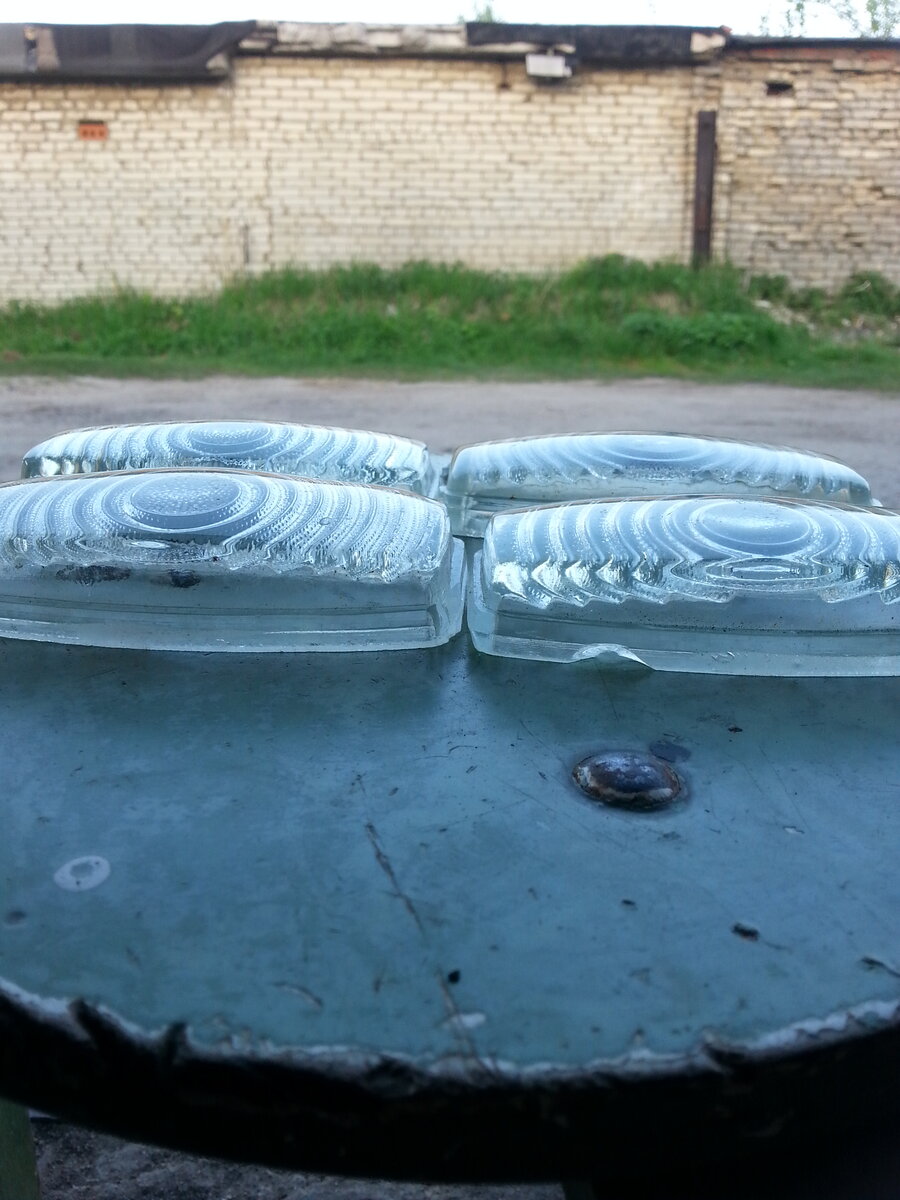

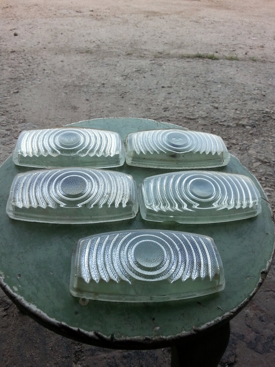

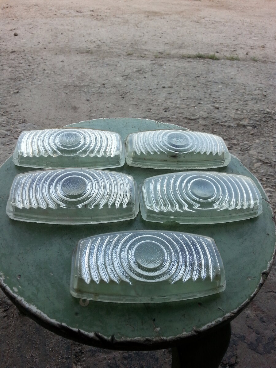

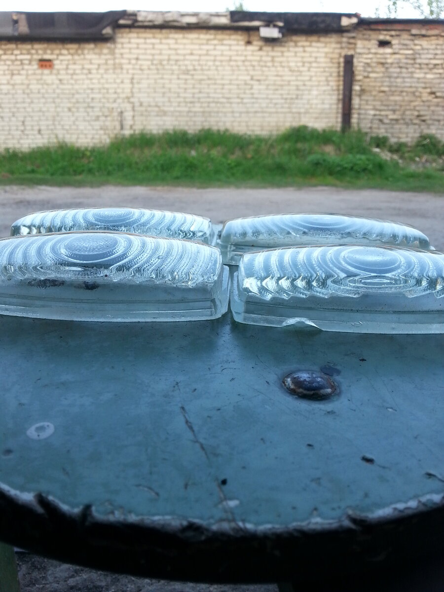

Всем привет.

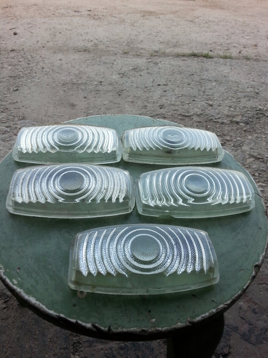

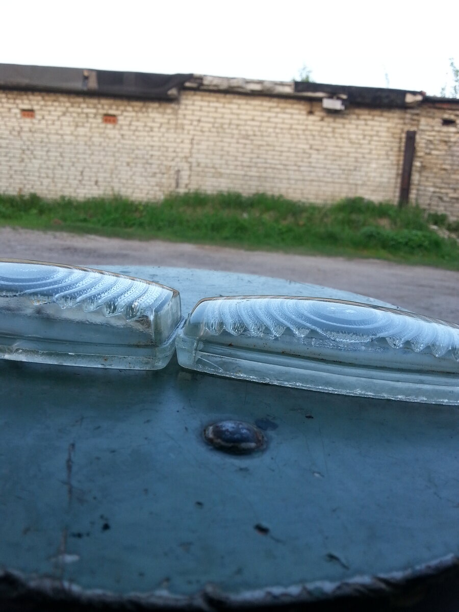

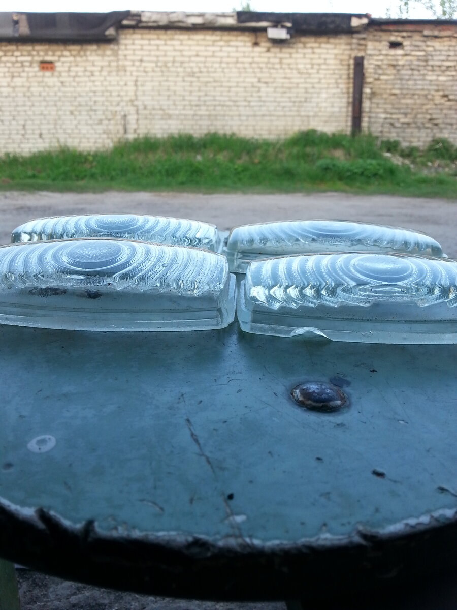

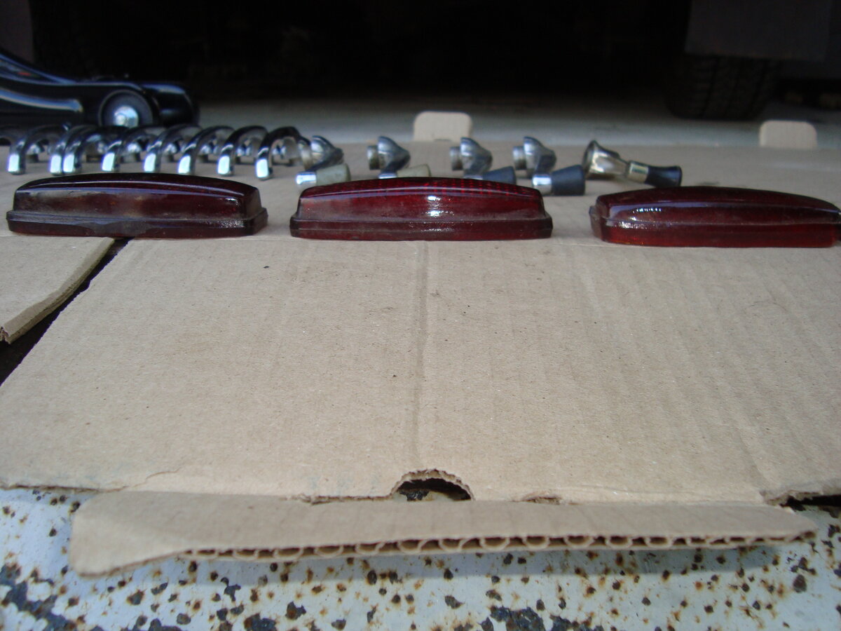

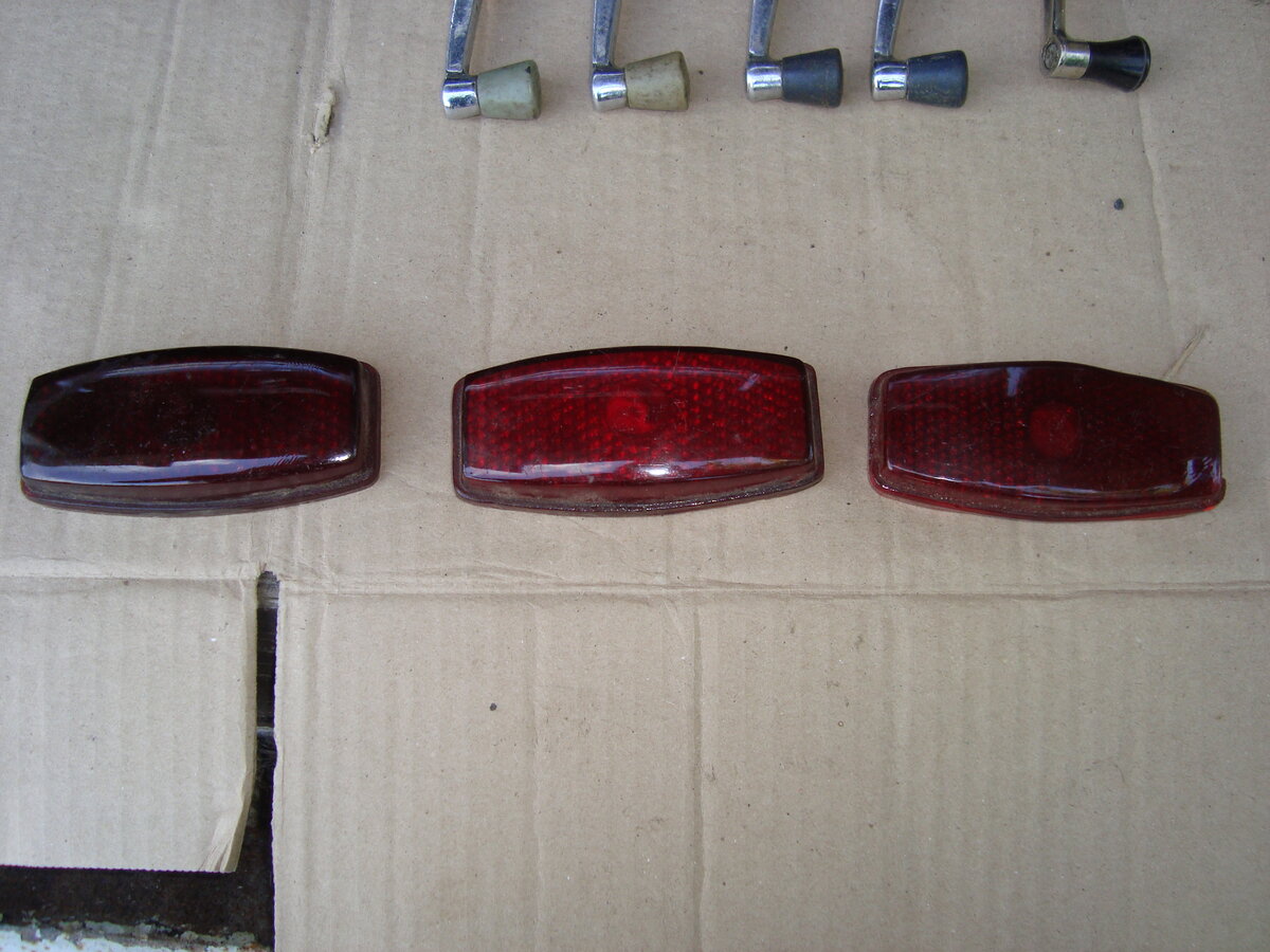

Внимательно рассматривал имеющиеся у меня задние фары и передние подфарники и, кажется, выявил 3 разновидности плафонов:

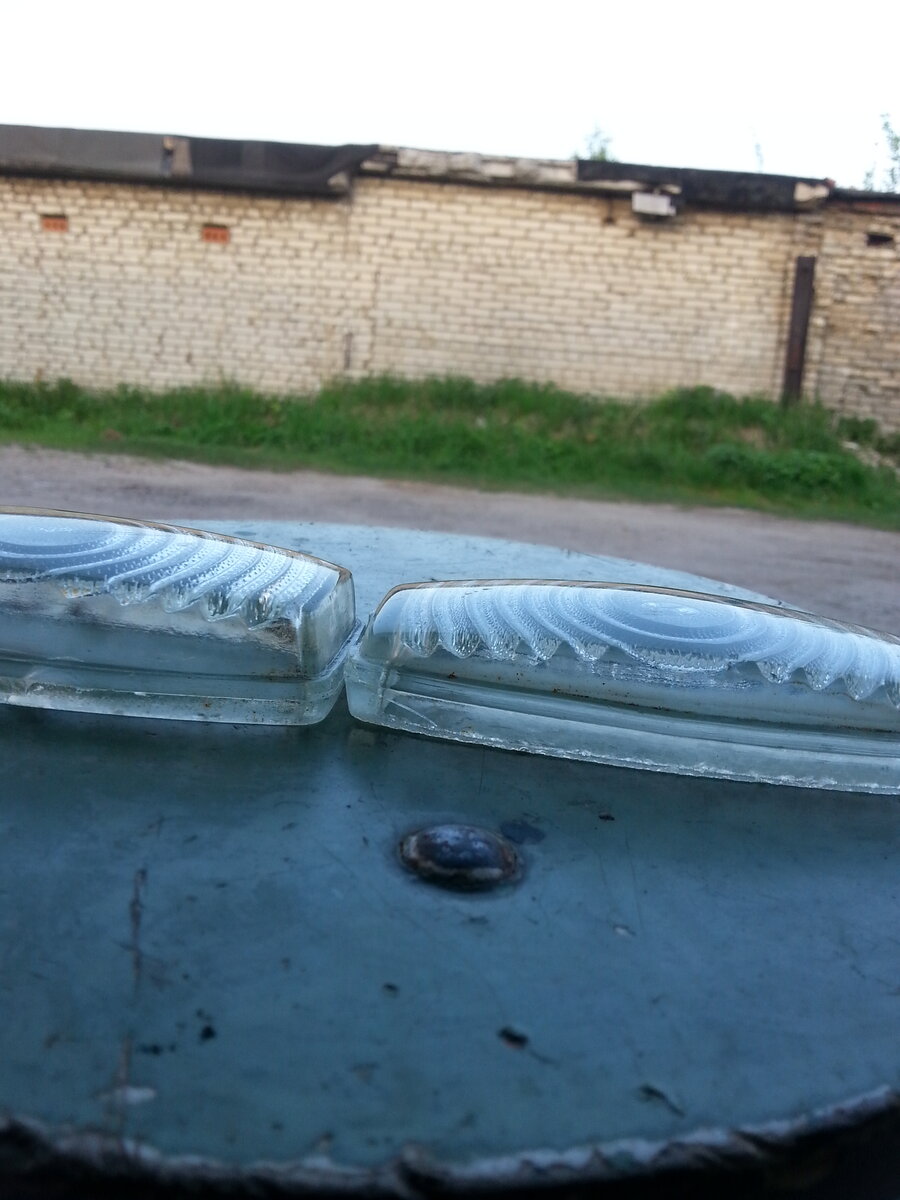

Плафоны отличаются по тону стекла, по общей высоте плафона, и по высоте бортика на который надевается ободок. Что касается передних подфарников, то некоторые из них аналогично имеют разную высоту. Хотя, у подфарников мне, кажется удалось только выявить 2 очевидные разновидности. Кто нибудь замечал подобные различия плафонов? Что это, заводские погрешности (разное стекло, разные формы) или эти плафоны от разных серий авто? Меня, в основном, интересует вопрос о том, какие плафоны должны быть установлены на М20 второй серии.
Спасибо.

ранние - более тонкие, потом потолще. Оттенок стекла задних фонарей от серии не зависит

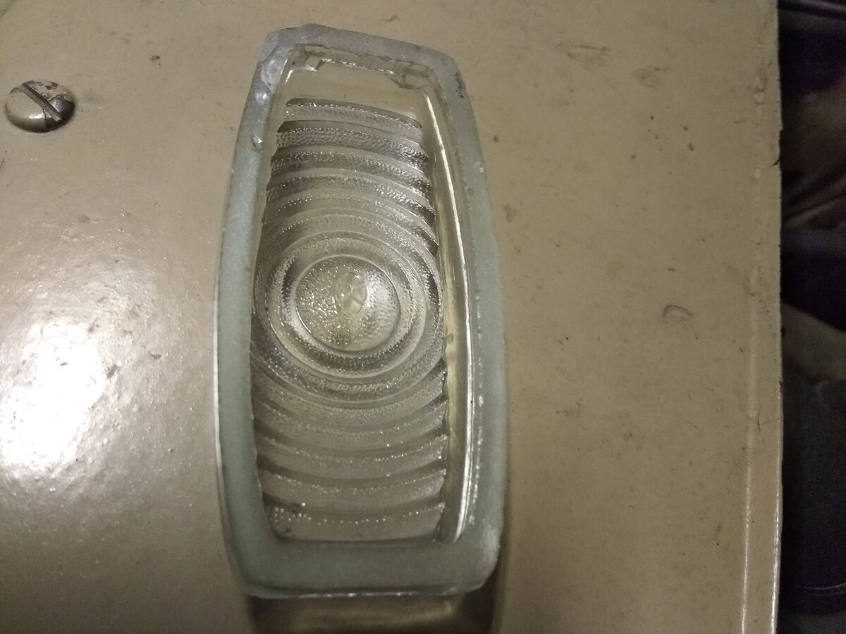

Где-то я передние сравнивал,уже забыл где((( Ободки есть двух видов.

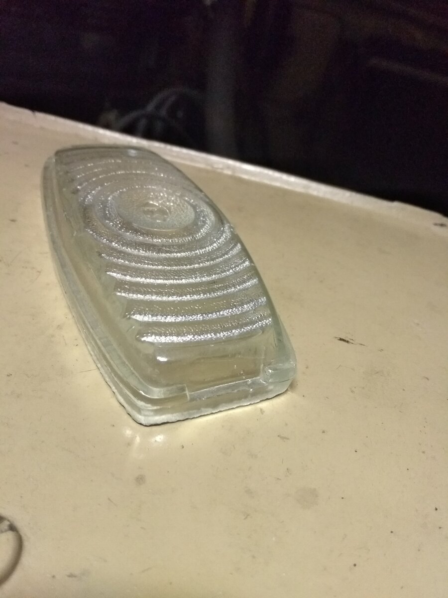

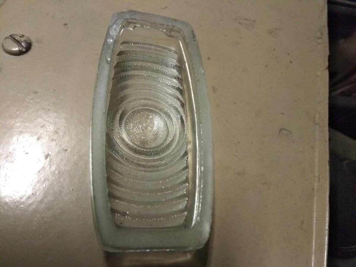

Ну и корпуса ранних фонарей до 51 года были скошенные, кроме плоскости на крыло абсолютно свой

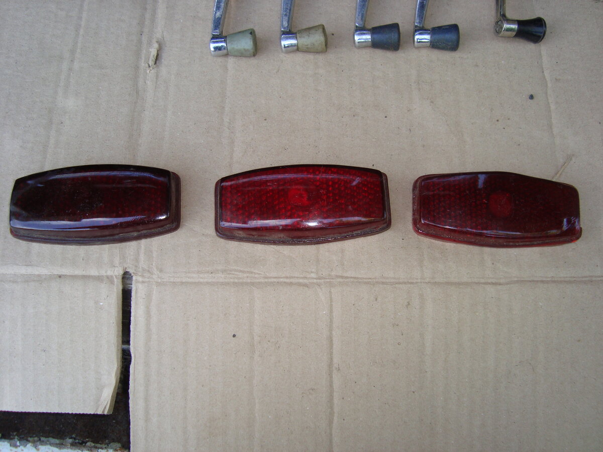

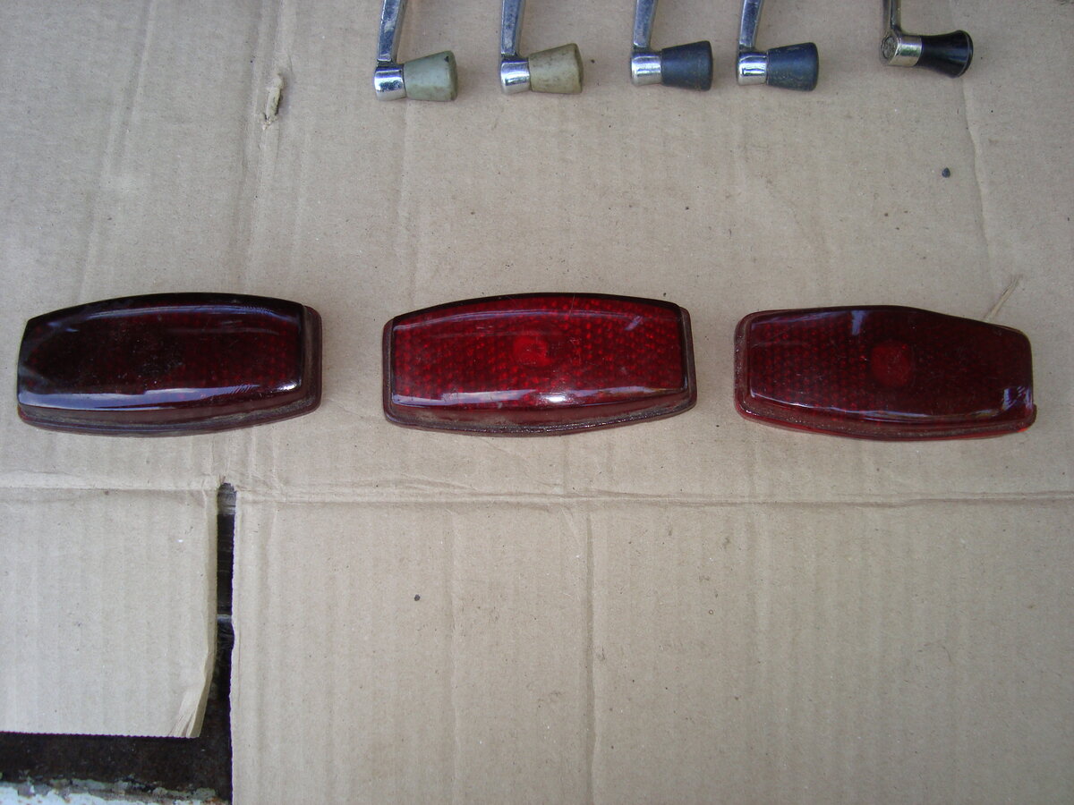

А какая разница какого года они-все равно на машине никто этого не заметит..кстати были фонари красные еще с буковкой "я"по моему в центре кружочка.
4 106
5 733
С буквой К .
13 019
4 769
"К" Киржач Автосвет

Ну как, какая разница, хочется чтобы было все как надо, особенно если есть выбор. Я правильно понимаю, что у меня на второй серии должны стоять тонкие плафоны, и передние и задние? А с буквой "К" на чем\когда стояли?

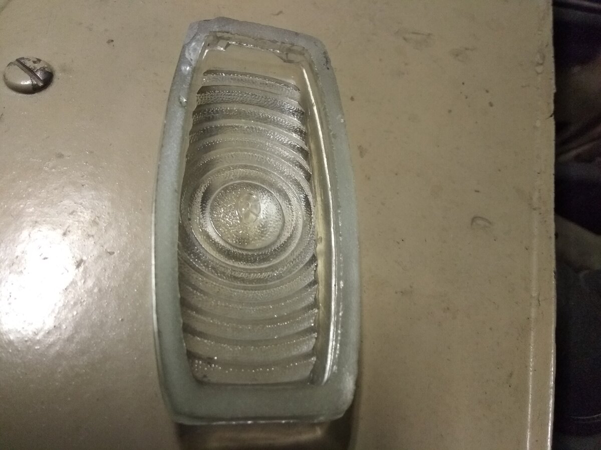

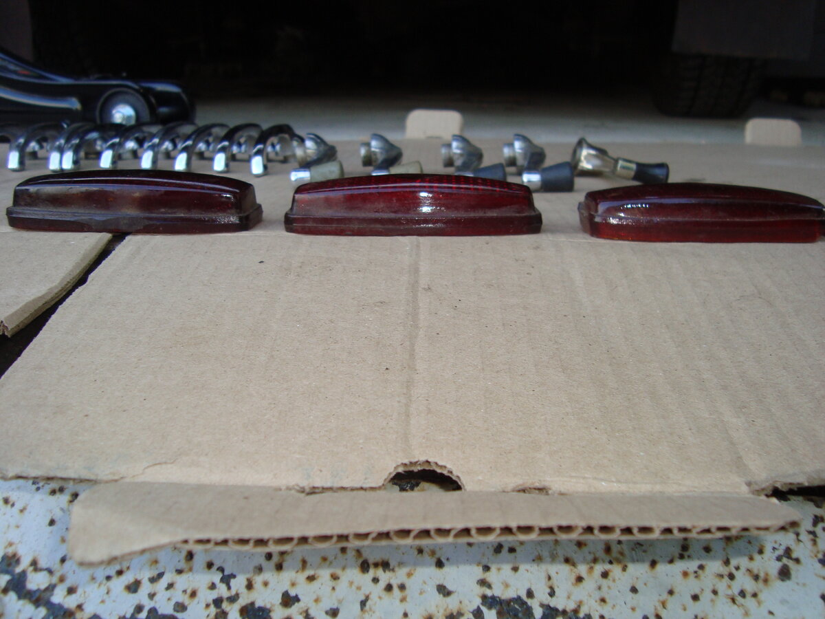

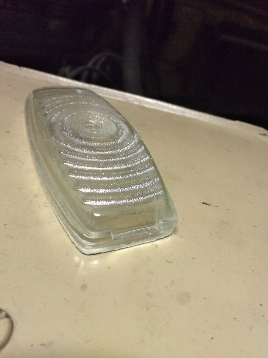

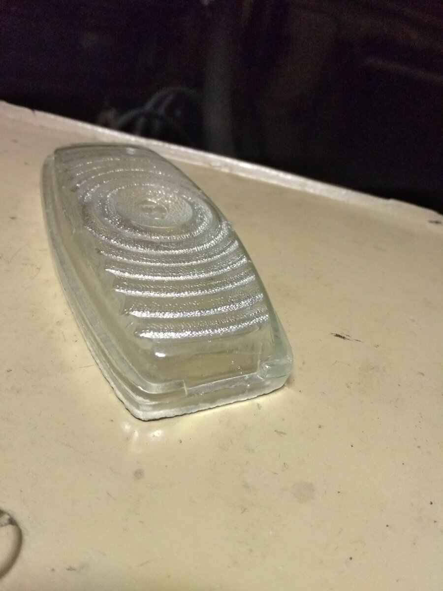

Вот кому интересно,раннее стекло с буквой К и с боку идёт ступенька под свой ободок. Там выштамповка полоски ,чтоб не упирались в стекло.
13 019
4 769
К стояло очень мало, в период реконструкции завода в Вязниках
