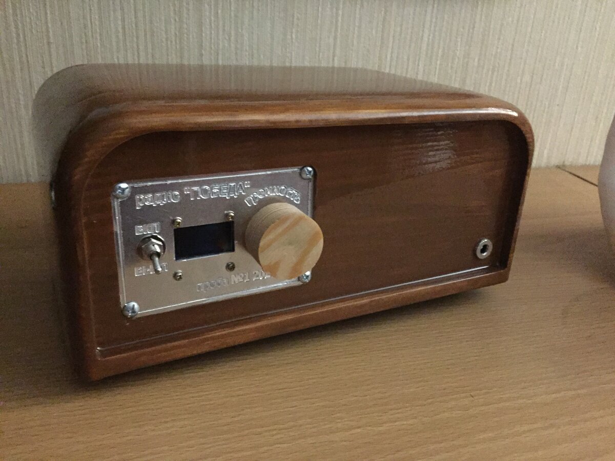

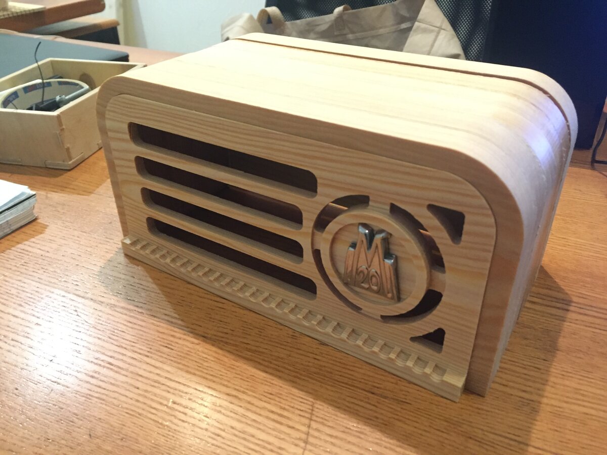

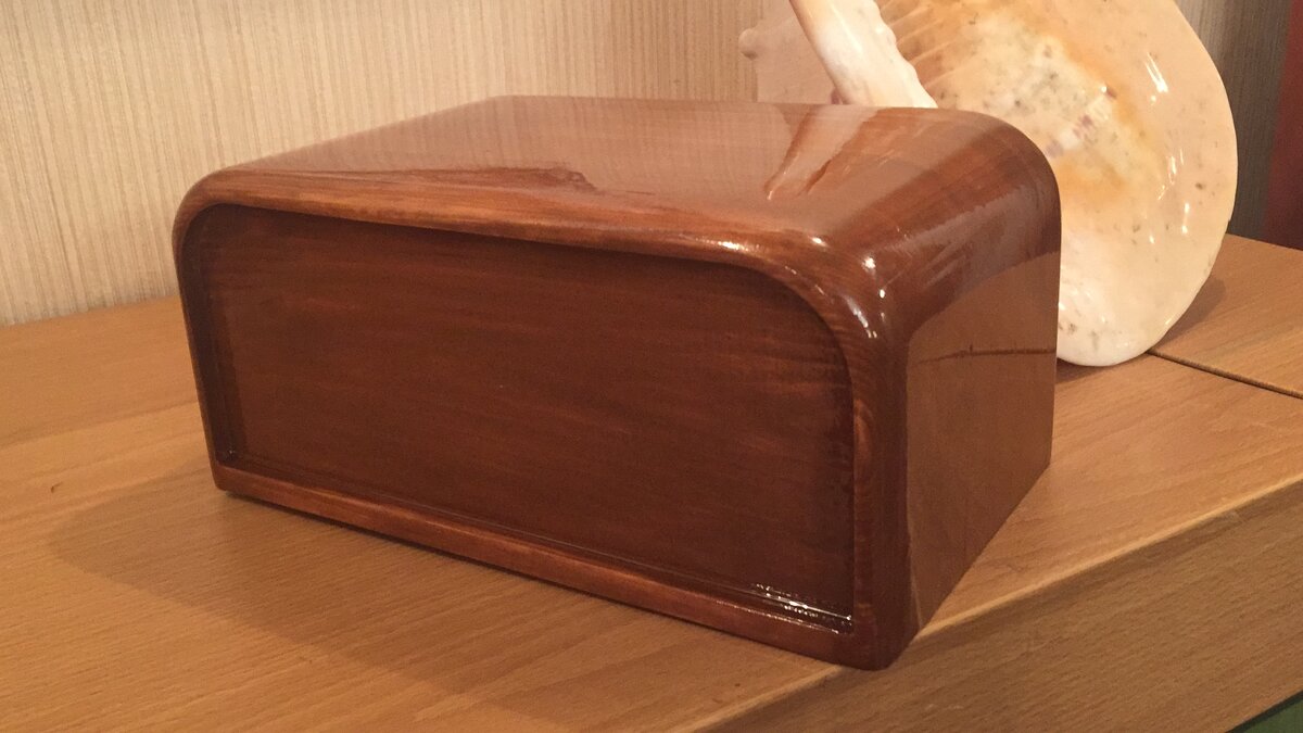

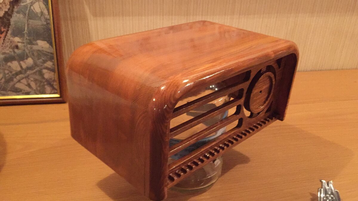

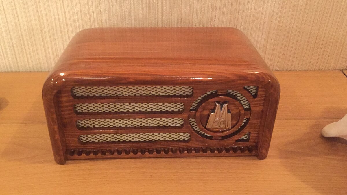

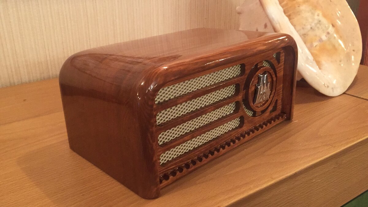

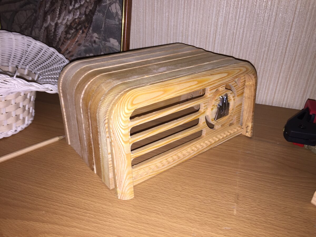

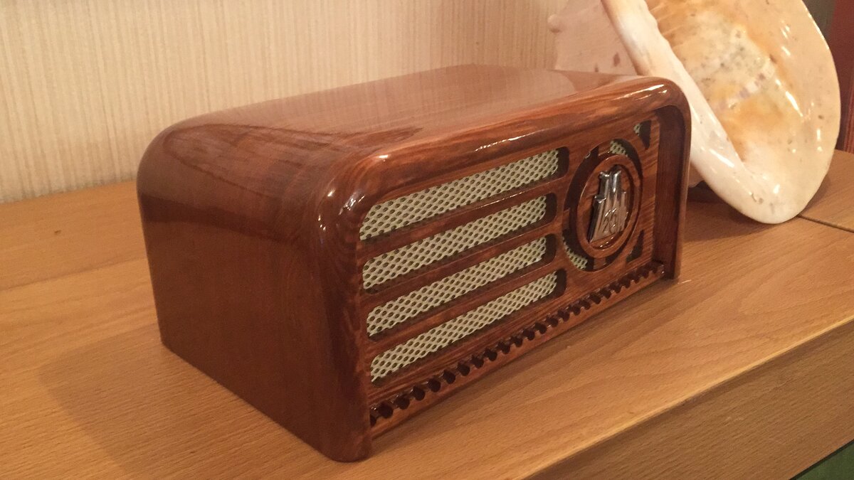

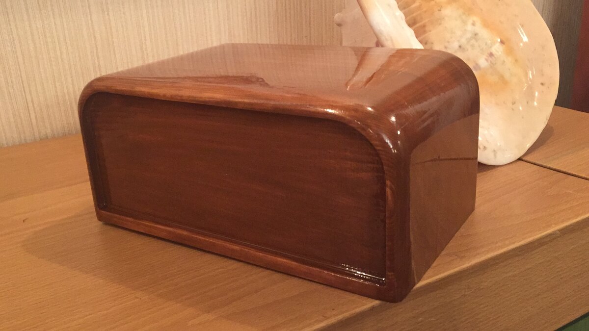

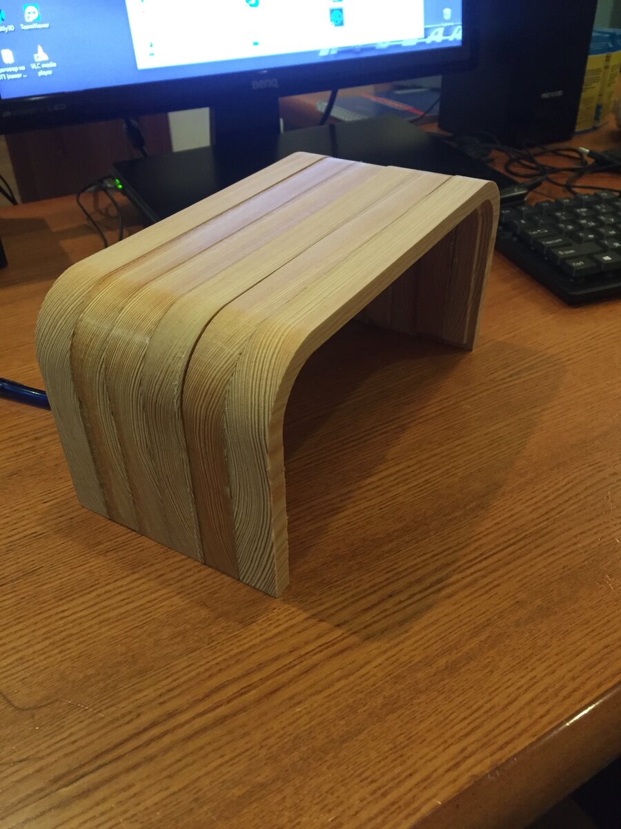

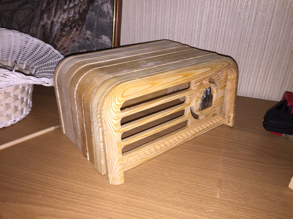

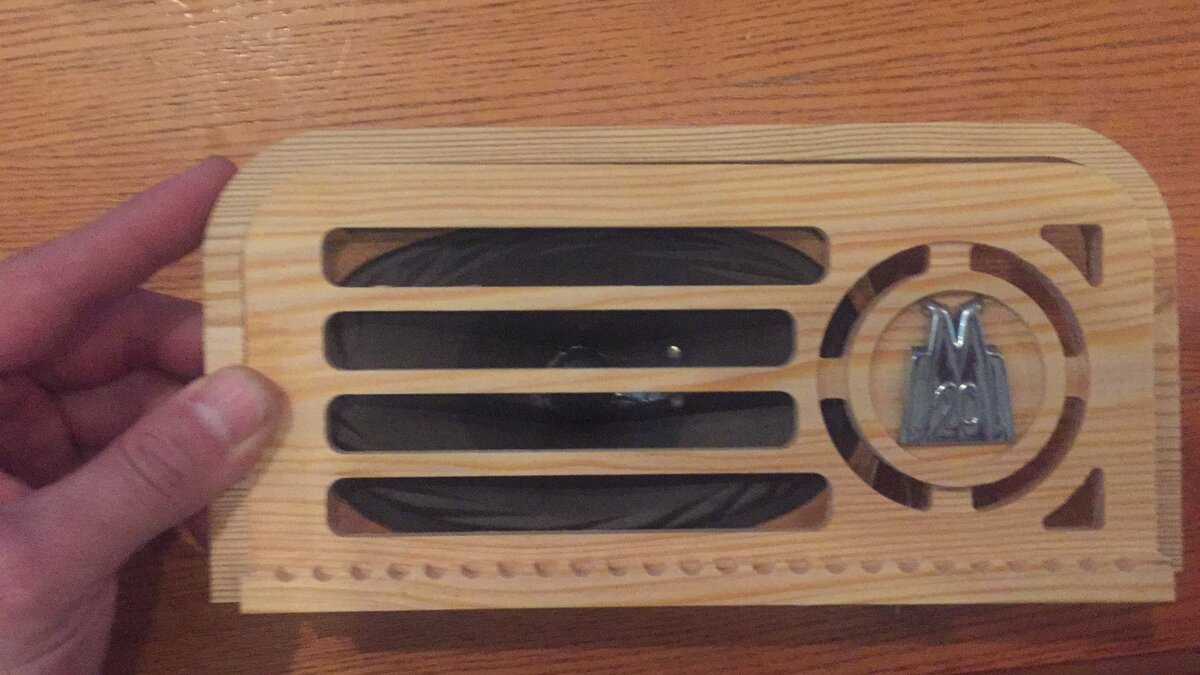

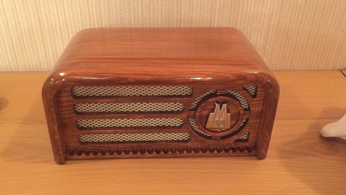

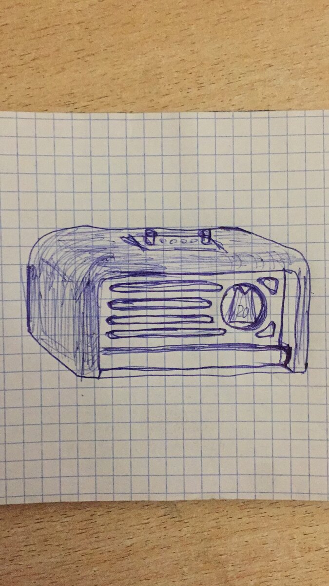

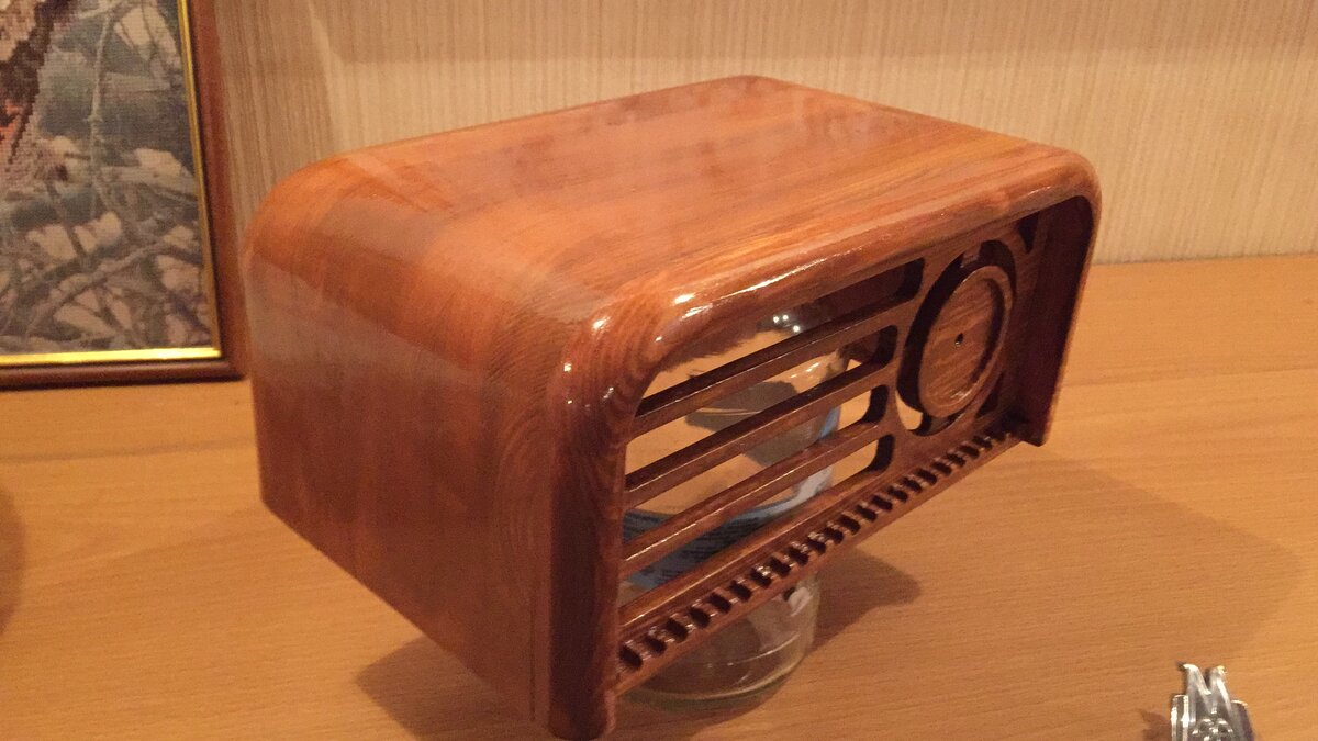

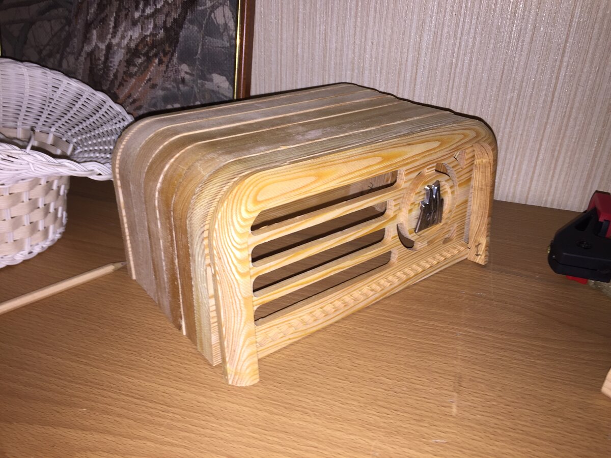

Привет! Вот сделал радио))) Прибор работает в сети вай фай. Играет любое интернет радио. На ваш суд))) от эскиза до результата!)))

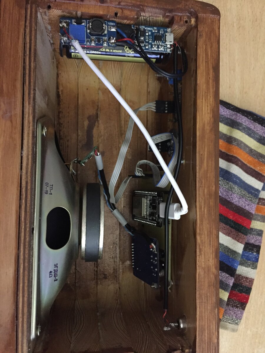

Всегда приятно, когда человек умеет руками работать :) А внутри у нее что?
Поль
27.02.2012
232
Внутри какие то фиговины с батарейкой))) Внутренности приятель собирал. Я в этих микросхемах ничего не понимаю. Я только корпус делал. Если надо, я узнаю у него, без проблем!

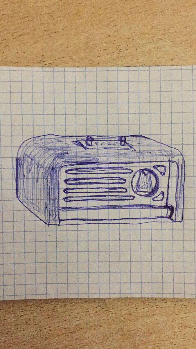

На эскизе у Вас сверху на корпусе кнопочки и две "крутилки". В готовом изделии этого не видно. Как станции выбираются и вкл, выкл делается? Дистанционно? пультом?

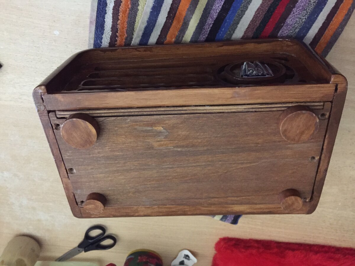

Ах, да! Пардон! Крутилки в процессе работы перенес на заднюю поверхность так как они своей современностью испортили бы внешний вид ретро-радио. Вечером скину фото кормы и внутрянки.

С лицевой стороны можно приделать декоративные крутилки в ретро стиле, а то их не хватает. А так всё супер!

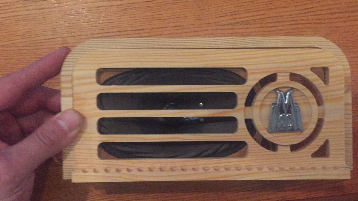

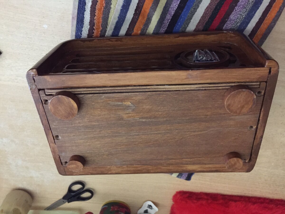

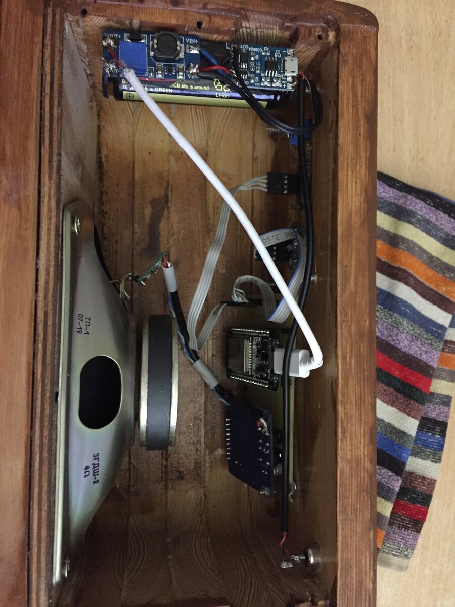

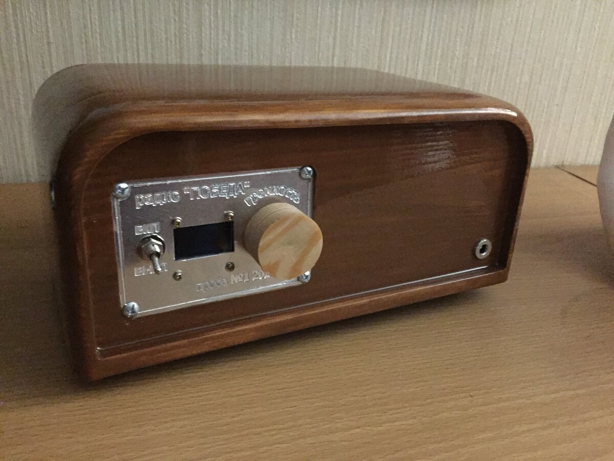

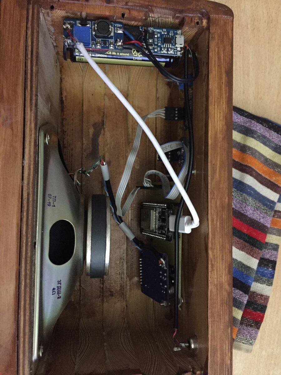

Идея такого приемника была взята тут https://radiowolna.ru/ Управление осуществляется с телефона или энкодером (ручка на нем не доработана, заготовка), на дисплее отражается минимальная инфа по громкости, станции, ай пи адрес и тд. Работает от сети и батарейки. Динамик 3 ГДШ 2 на 4 ома, привет из СССР, но нашел новый в магазине Чип И Дип (есть в Уфе такой).
Внутри:
1. Процессор ESP32-Wroom32 30 pin
2. Декодер VS1053
3. Дисплей Oled 0.96
4. Усилитель Sas 0048
Вроде всё!
Всем спасибо за оценку!!!

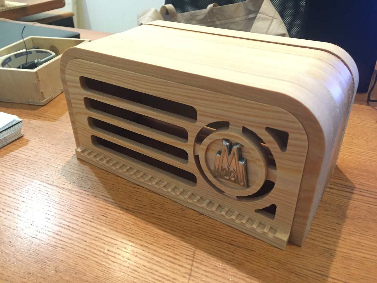

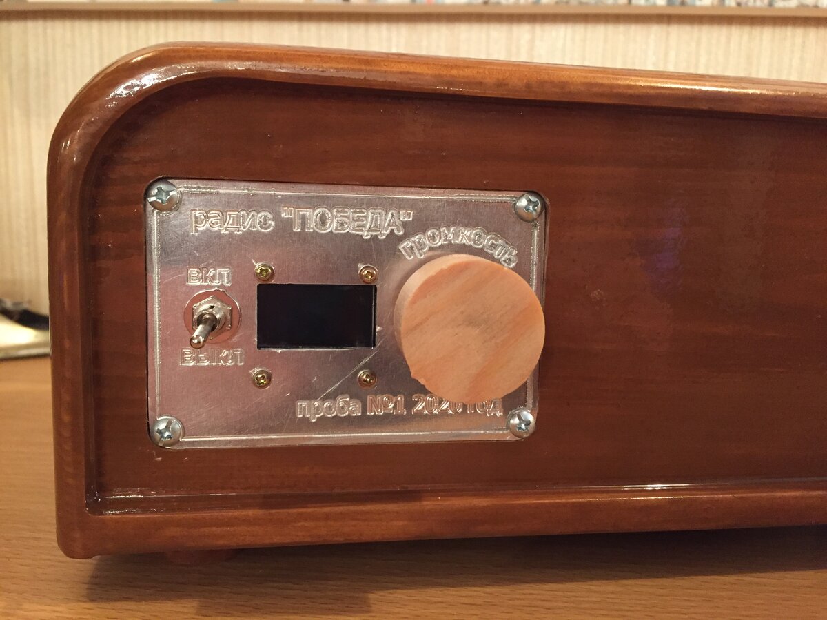

Согласен. Просятся они туда. Была еще идея врезать из алюминия надпись "Победа" в стиле шильдика капотного. Но общее собрание (жена и дети) постановило оставить так как есть. Я оказался в меньшинстве(((
3 602

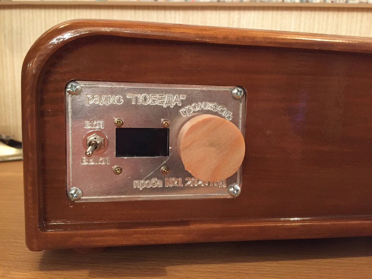

Попрошу рассказать подробно, про изготовление шильдика\таблички.
Если не секрет, конечно.
Спасибо.
Ну и шурупы, советую поменять, обязательно.
Реакции: Andrey1992
Секрета, конечно, нет)) Был куплен лист алюминия в Леруа Мерлен, толщина 1,2 мм. Качество - дрянь. Но что было под рукой, как говорится. В программе Арткам была нарисована табличка и выпилена на фрезерном станке. Фреза конусная твердосплавная 1мм. Пилил на 6000 оборотах, с шагом по Z 0,2 м. Подачу не помню... не большая. По табличке видно, что материал плавился и тянулся, особенно в слове "Победа", из за посредственного качества. Хотя "проба №1 2020" получилось вполне сносно. Шурупы отстой, согласен. Как и качество этой таблички))) В настоящий момент ищу хороший алюминий. Или возможно на темный акрил поменяю. Еще момент. Менять громкость энкодером не очень понравилось. Звук в этот момент скачет, прерывается. Не айс!))) Хочу поменять на обычный переменный резистор. Поэтому этот узел (табличка, ручка-крутилка, шурупчики) ждут доработки. Плюс экран побольше просится))) Нет предела совершенству!)))
