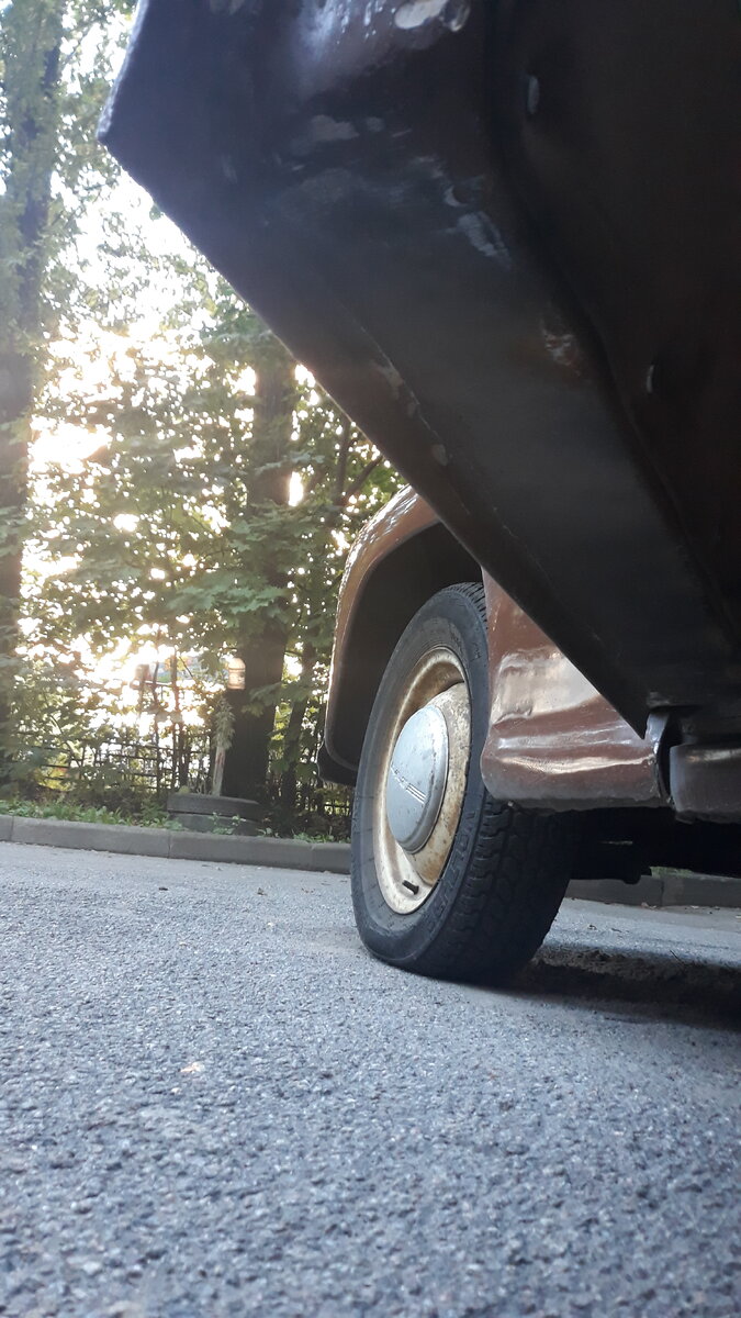

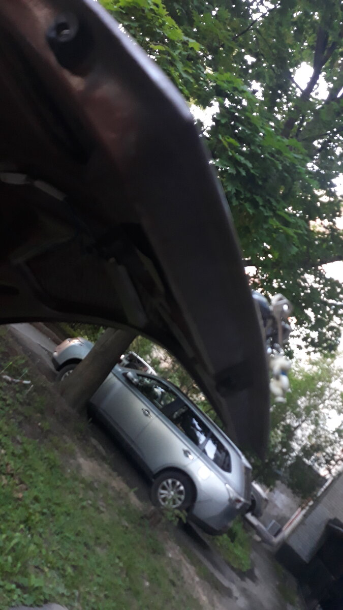

Если кто можетисфотографируйте и напишите пожалуйста есть ли на дверях и крышке багажника по заводу прорези или отверстия для слива дождевой воды?у меня см.фото почему то нет,но если полагаются то хотел бы сделать в тех местах где должны быть.
Подскажите пожалуйста где именно,а лучше с фото.

На дверях есть.
Но то только если их не переваривали и не латали методом как по проще.

На крышке багажника нет.

в дверях снизу, вдоль вальцовки/заката ближе к краям - да,
по центру - тюненх
в крышке чемодана (багажника) - с завода не предусмотрено констукцией.

Вспоминаю как в 2000 годах после мойки парень при мне просверлил крышку багажника на ваз 21099 и полилась вода из ниши. На победе сделал так же,считаю хуже не будет.

Вот вот вечно из крышки багажника на победе вода течет после ливней при поднятии.
Кстати по низам обшивка дверей немного сырая наверняка из за отсутствия прорезей...буду сверлить..то что они по краям это понятно....вот только знать бы из точное расположение и длину отверстмй.
