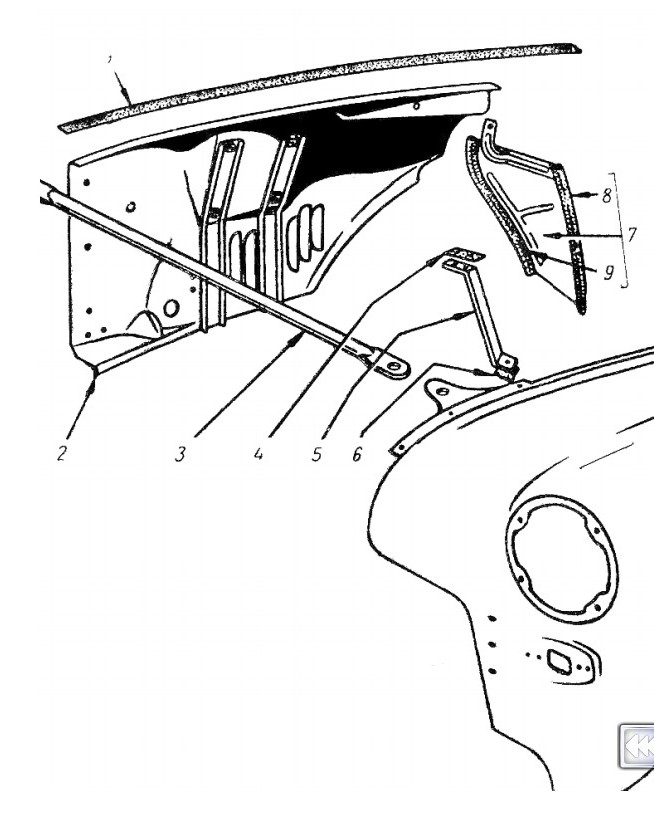

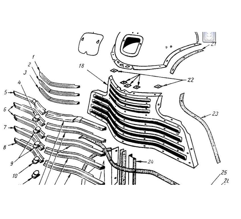

Уважаемые одноклубники, очень остро возник вопрос по прокладкам передних крыльев (30-8401114), прокладка облицовки радиатора боковая (30-8401116), прокладка облицовки радиатора нижняя и т.д. (номера на фото 1, 21, 23, 25) Из чего лучше сделать или где достать!?? А то, мастер собрал передок и всё так "красиво" получилось метал к металу..... :evil:
9 319
900
У меня на победе тоже визде эти резиночки стояли, но после снятия крыльев пришил в резко непотребный вид. Собрал метал к металлу и не парусь хотя это кощунство... просто не смог придумать из чего сделать эти штуки :(
А если что купил бы и сибе парочку.
