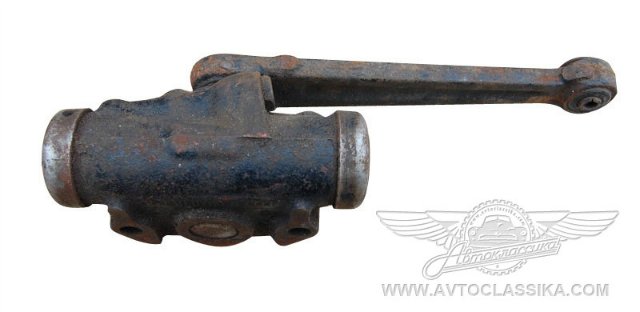

1. Задние. Корпус у Победы, Волги, ГАЗ 69 и ГАЗ 512 одинаковые, отличаются рычагами и клапанами, на фото к примеру задний аммортизатор от ГАЗ 69 ( ч прямым рычагом) второе фото аммортизаторы от Победы.

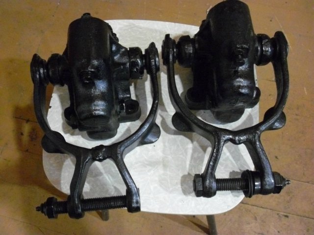

2. Передние аммортизаторы М20 и М21 Корпуса одинаковые, отличаются опять же рычагами. На фото аммортизаторы от М21, у Победы одно ухо рычага разрезное с гнездом под стяжной болт.

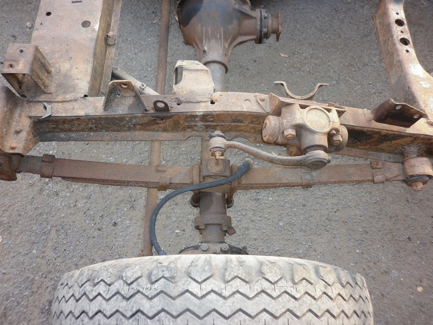

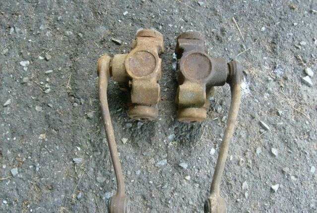

передние амортизаторы ГАЗ-69 (внатуре):
задние от ГАЗ-69, как сказал Андрей, имеют прямой рычаг, но на первом фото не он, скорее задний от ГАЗ-21,

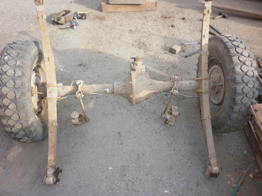

вот фото заднего от ГАЗ-69, как говорится тоже в натуре:
вот тут видно на сколько рычаг задних длиннее, относительно корпуса
