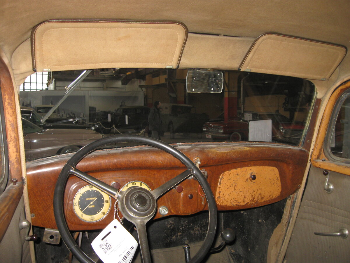

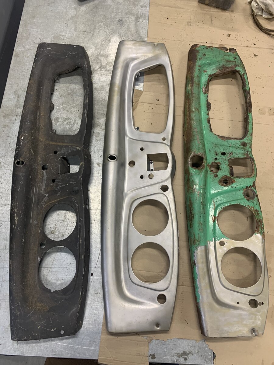

Добрый день, среди данных приборных досок есть от М1 и от ГАЗ М11-73. Слышал что в отверстиях есть отличия. Поскольку присутствует куча кустарных, лишних отверстий, прошу помочь разобраться в отличиях и что где должно быть из начинки.
13 461
6 056

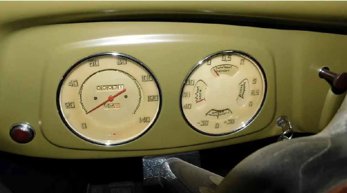

Главное отличие 11ой от 1 расположение кнопки стартер слева и около него не должно быть маленьких отверстий

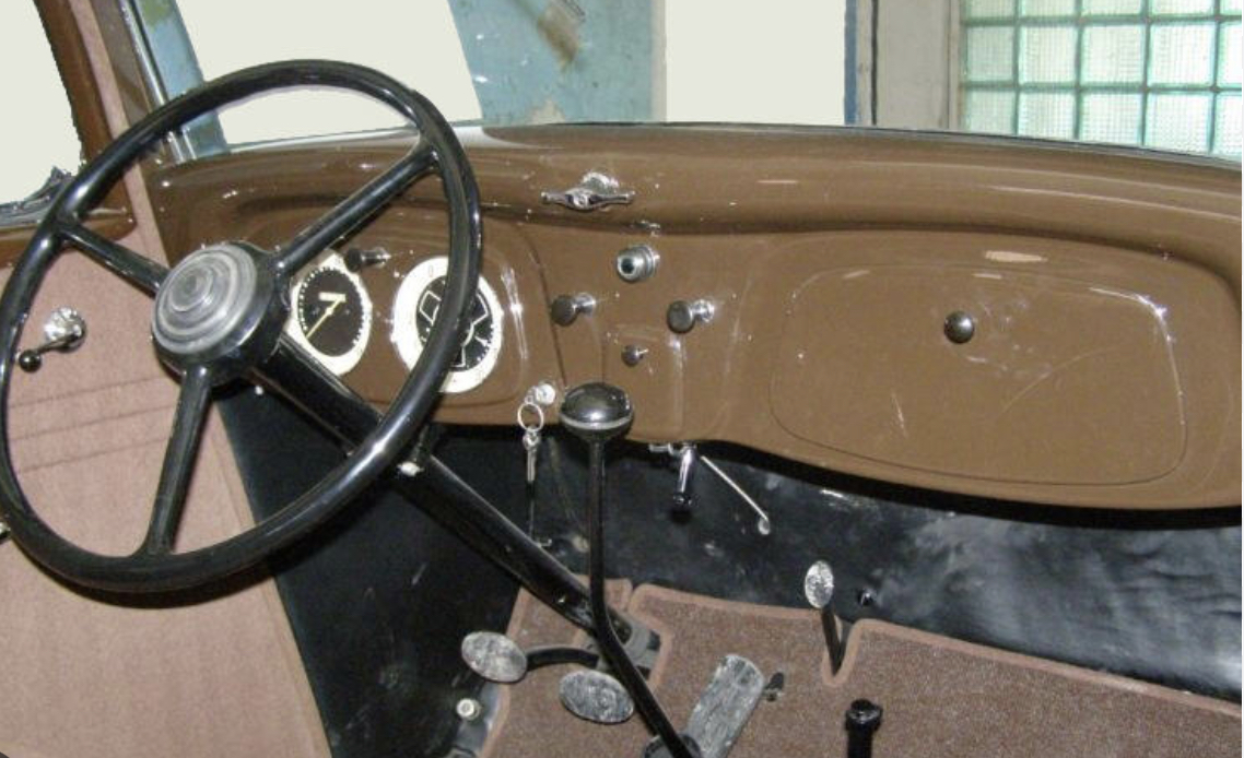

Черная шикарная м1, у средней около пепельницы лишнее отв, но под щамок уже удалена скоба внутри и просверлено под замок как на трешке. Ну под бардачком лишнее
Зеленая хуже всех, все лишние отверстия видно по черной, просто на 11 добавилось отверстие слева под кнопку стартера и нет отв над приборами

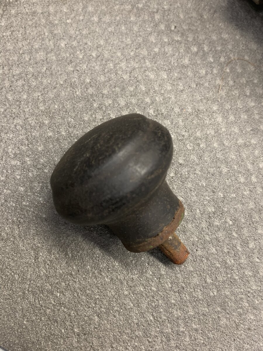

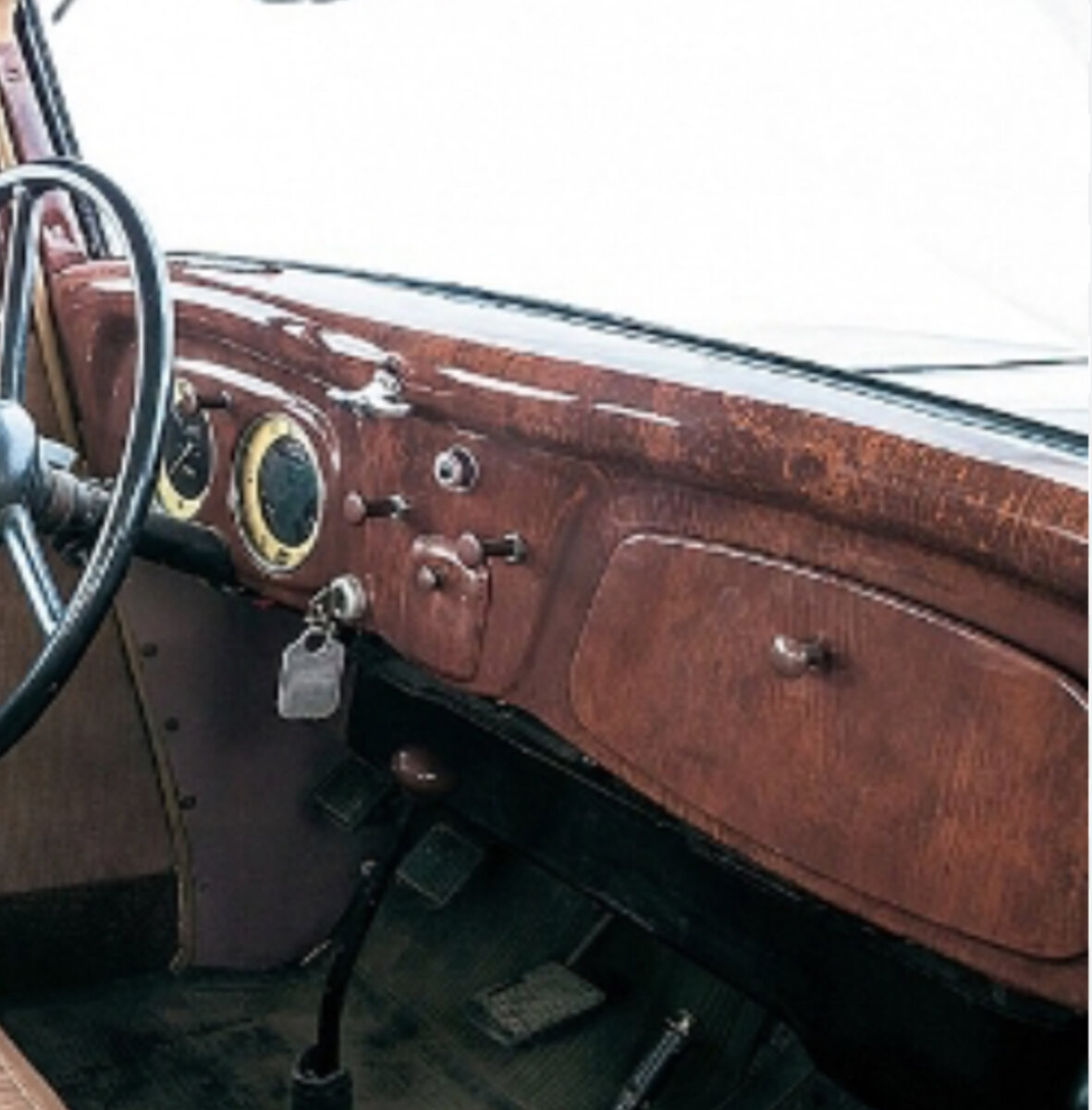

На фото приборная доска М1. Что за ручка над приборами и над пепельницей? Замки зажигания на М1, М11, М61 были утопленные , заподлицо с панелью?
4 899
1 972
М11, М61
Тут все понятно. На нашей средней торпедо под кнопку стартера есть кронштейн с двумя шпильками. Отличий по приборной доске М11 и М61 получается не было?
13 461
6 056
да, на коричневом торпедо замок вставлен, уже было большое отверстие. а трос управления жалюзи над приборами
отличие 11 от 61ой было в виде отверстия в нижней горизонтальной полке, для крона ручника
все замки утопленные
ручка света слева, подсос справа, закуриватель верхний

На черной панели снизу слева отверстие на горизонтальной части заглушено. Не понятно почему. Крон ручника это что по центру рычажок снизу?

да, на полноприводнике он висит по центру.

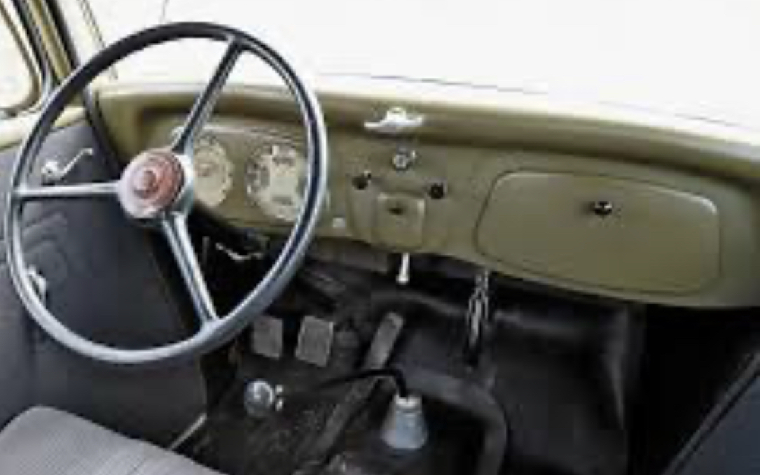

Часть пикапов были, но я писал про машину Шаманского, та, что хаки. 6173
А на плакате там торчит рукоятка открывания крышки короба воздухопритока

10 031
14 961
Политеховское торпедо. Замок не родной!
