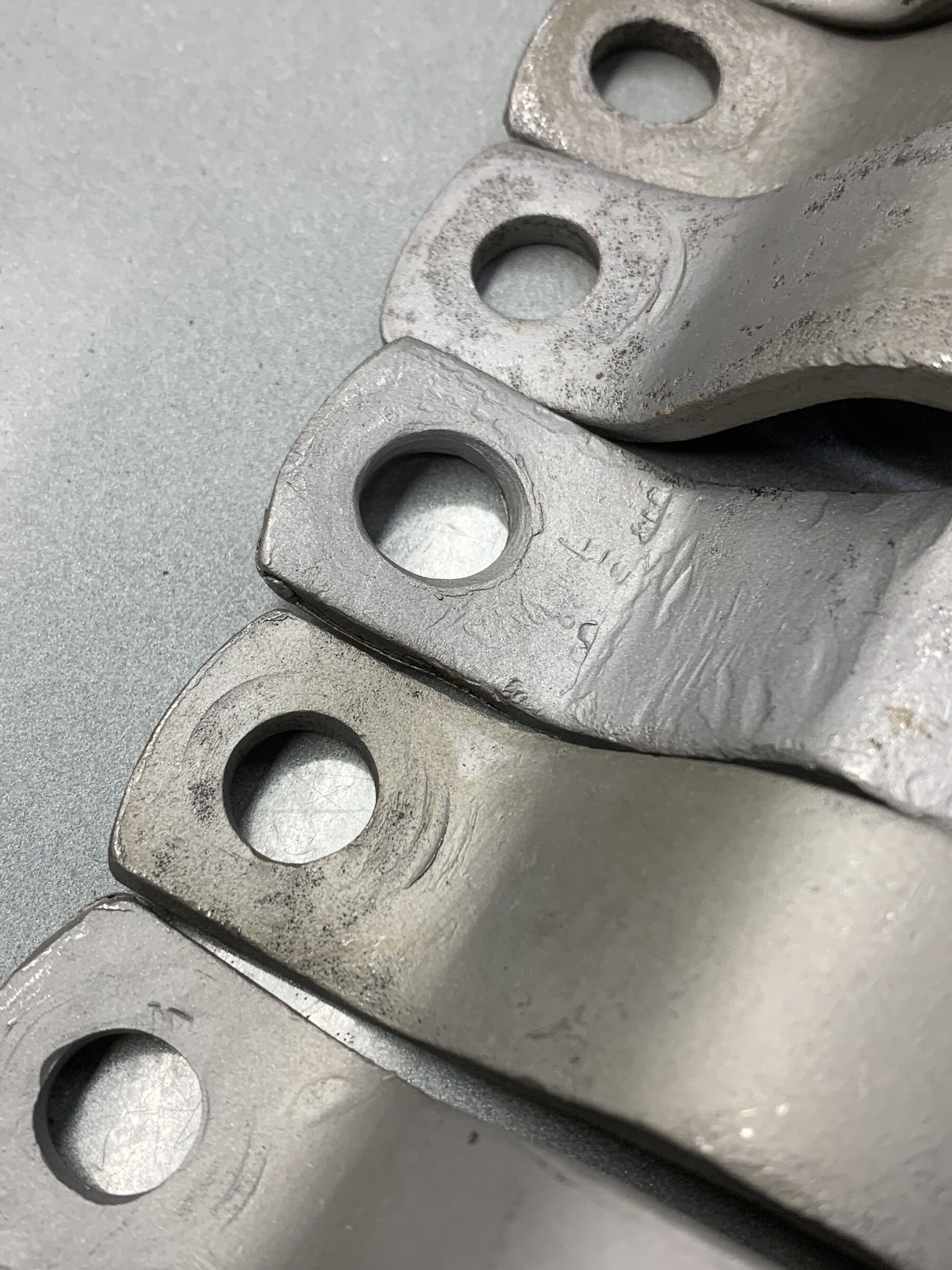

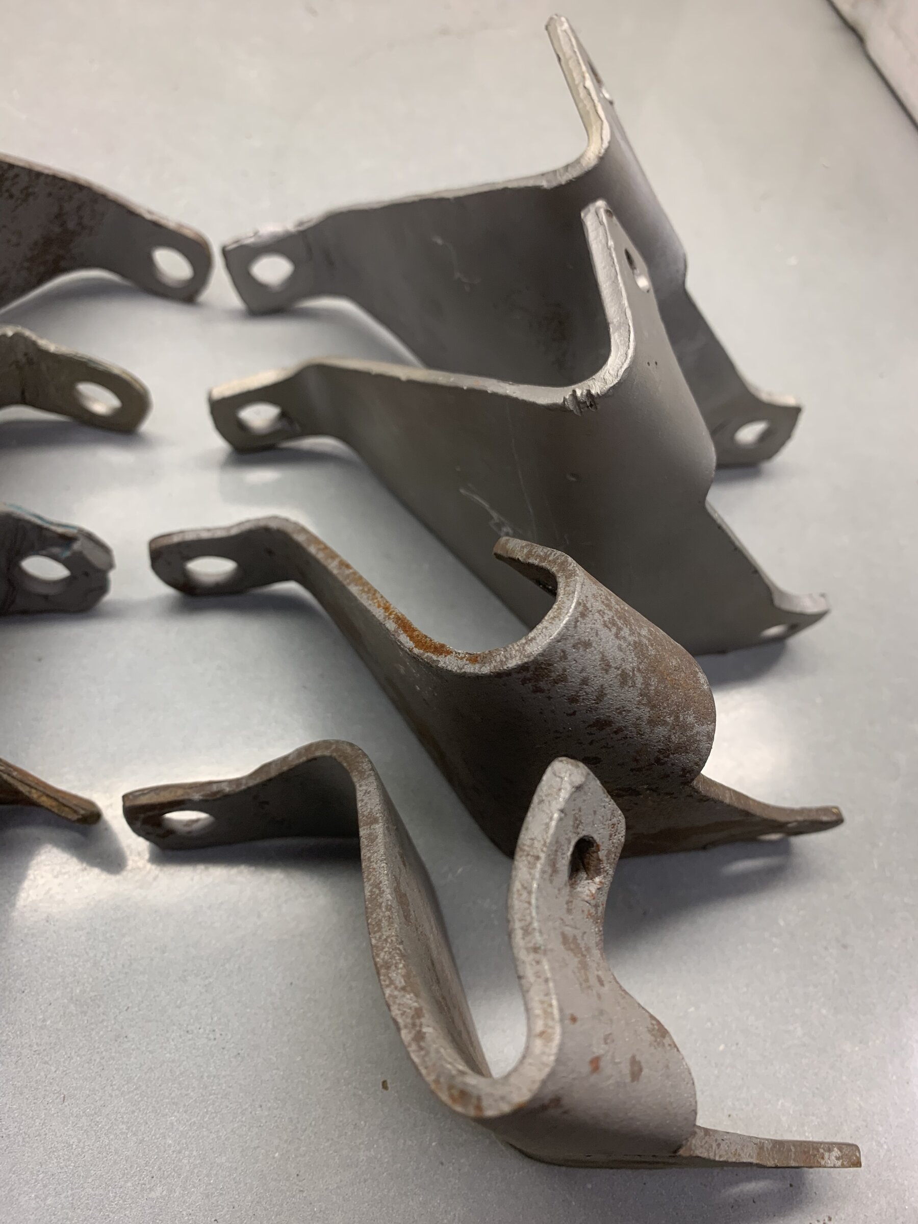

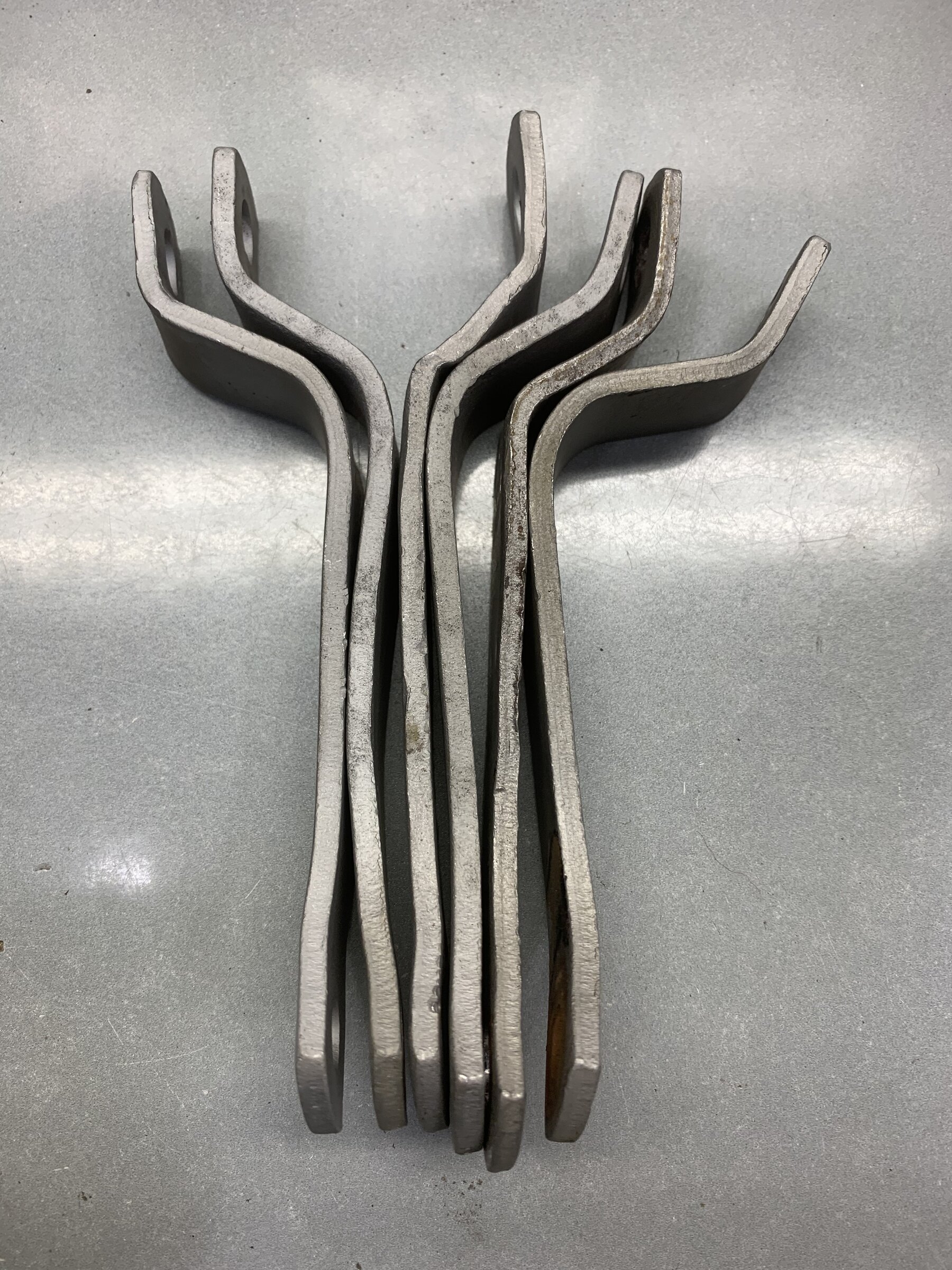

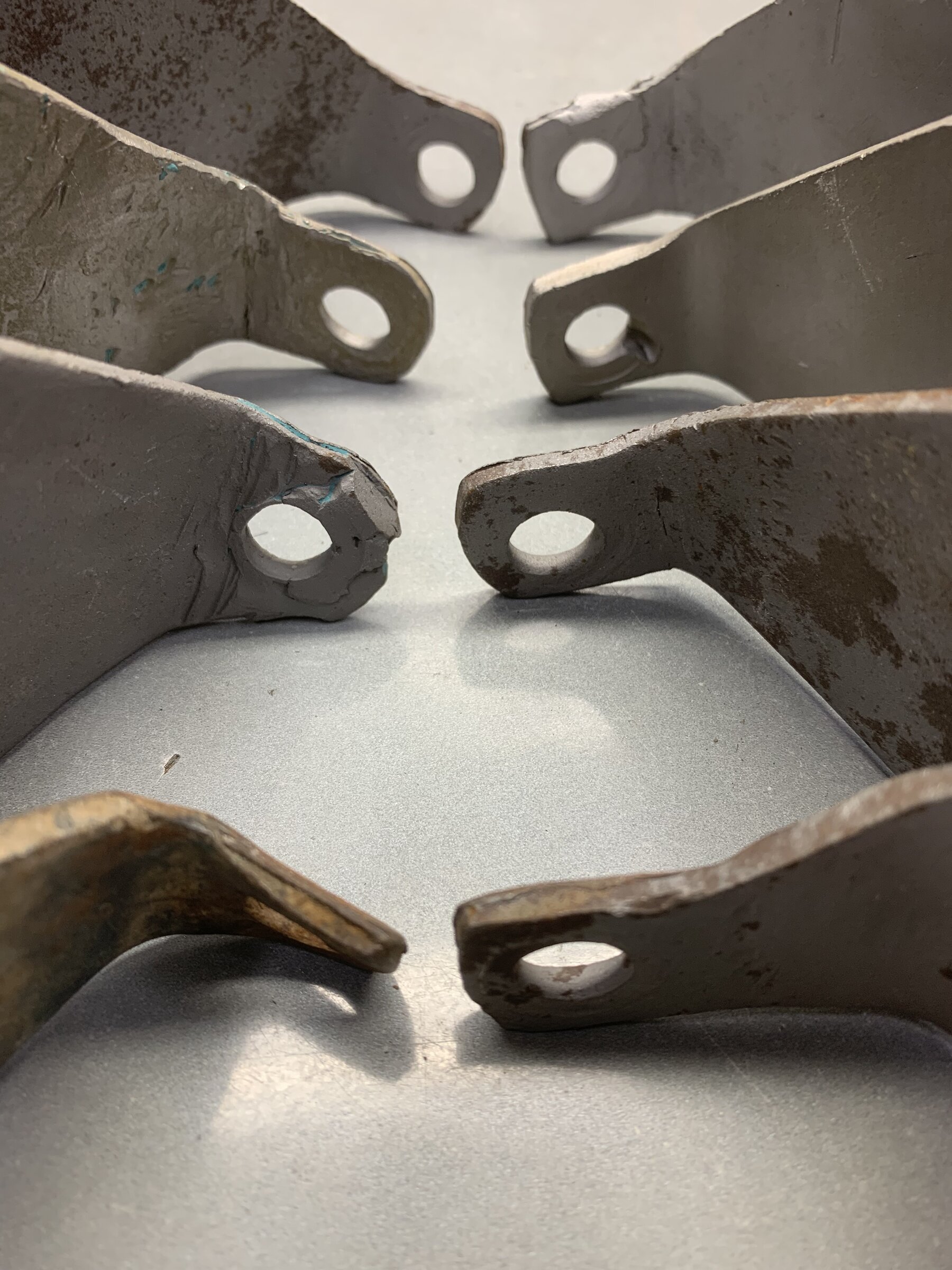

Хочу поделиться фотографиями, с чем приходится работать реставраторам.
Подвижные части петель капота. Ни одной ровной детали.

Знакомо. С моих старых ни одной не раздолбанной не было. Обваривал и сверлил новые дырки. Слабое место- песок, грязь, тряска, время.

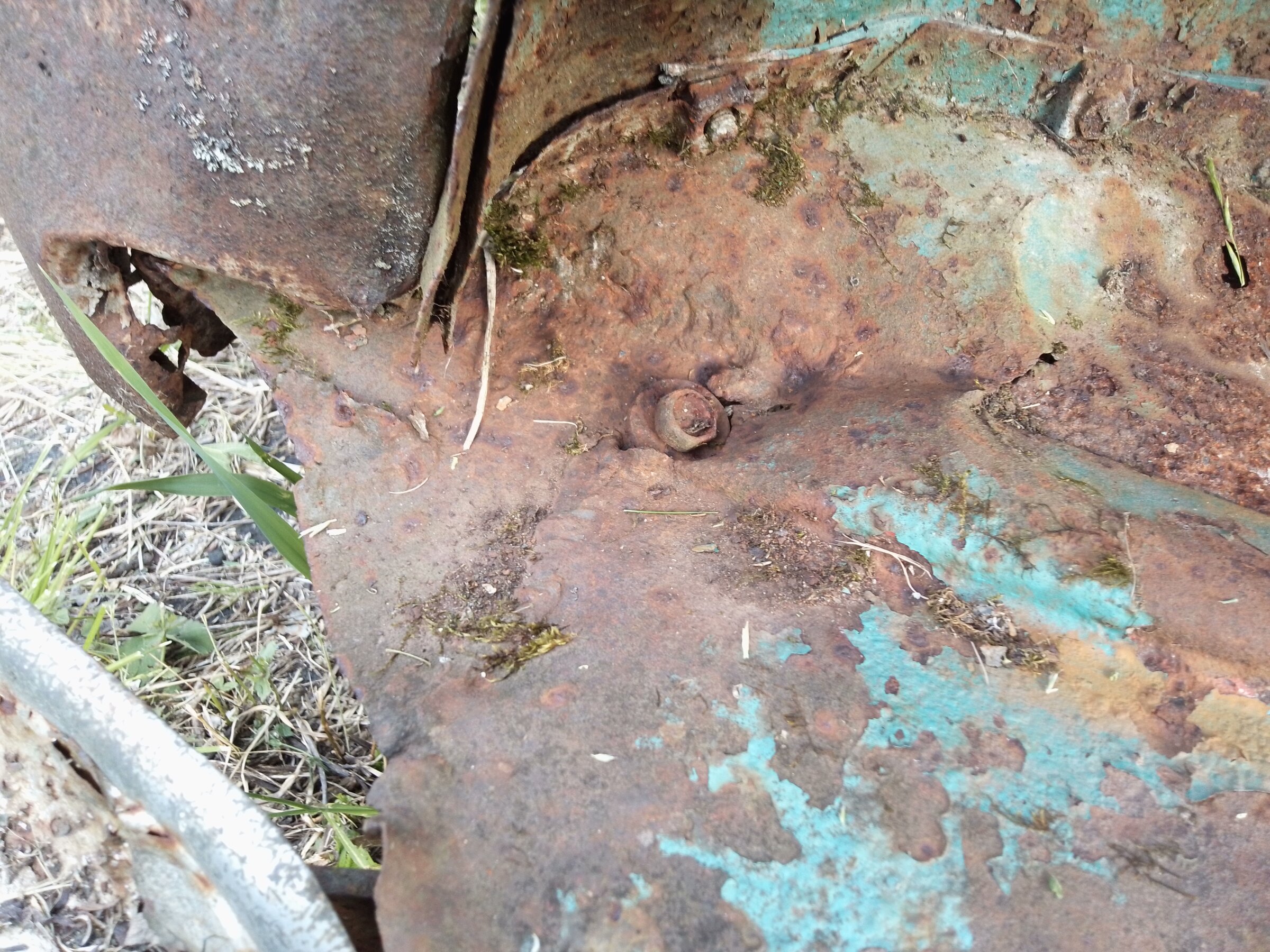

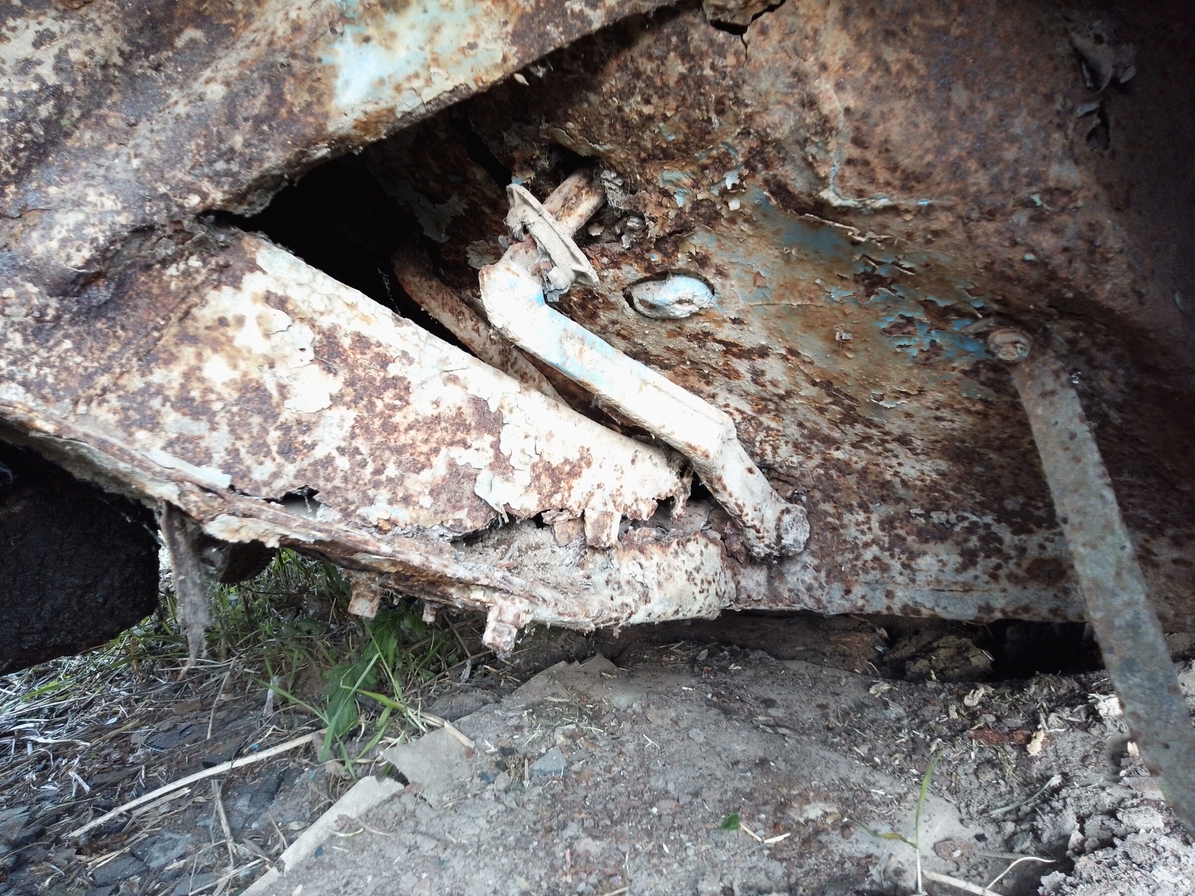

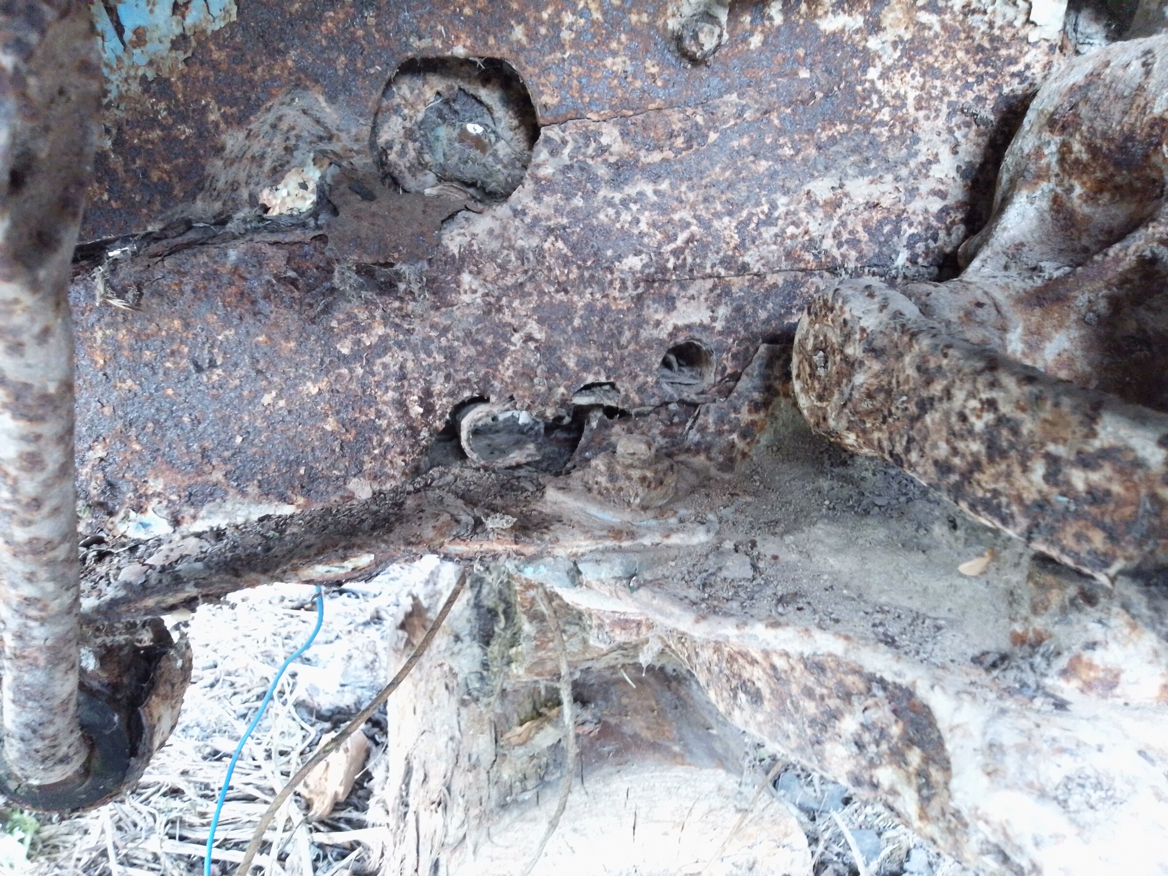

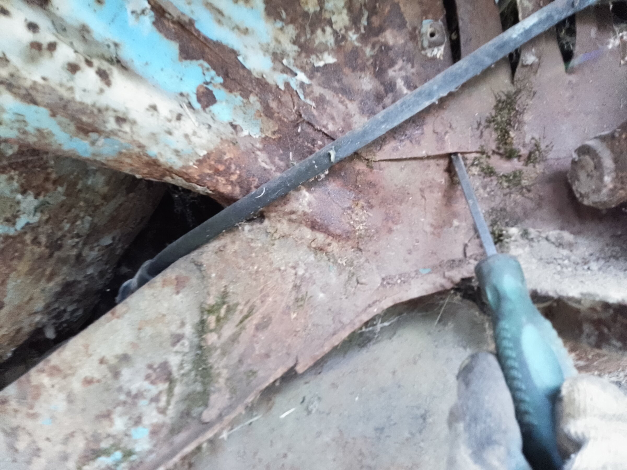

Ужасы нашего городка. Трещины в типовых местах на уезженой в хлам машине.
Крепление рулевого редуктора выломано вместе со стенкой лонжерона.
Оперение сварено газом в неразделимые без пилы части.
На полу три слоя металла внахлест сварено газом. Сгнило в труху, за 25 лет под забором.

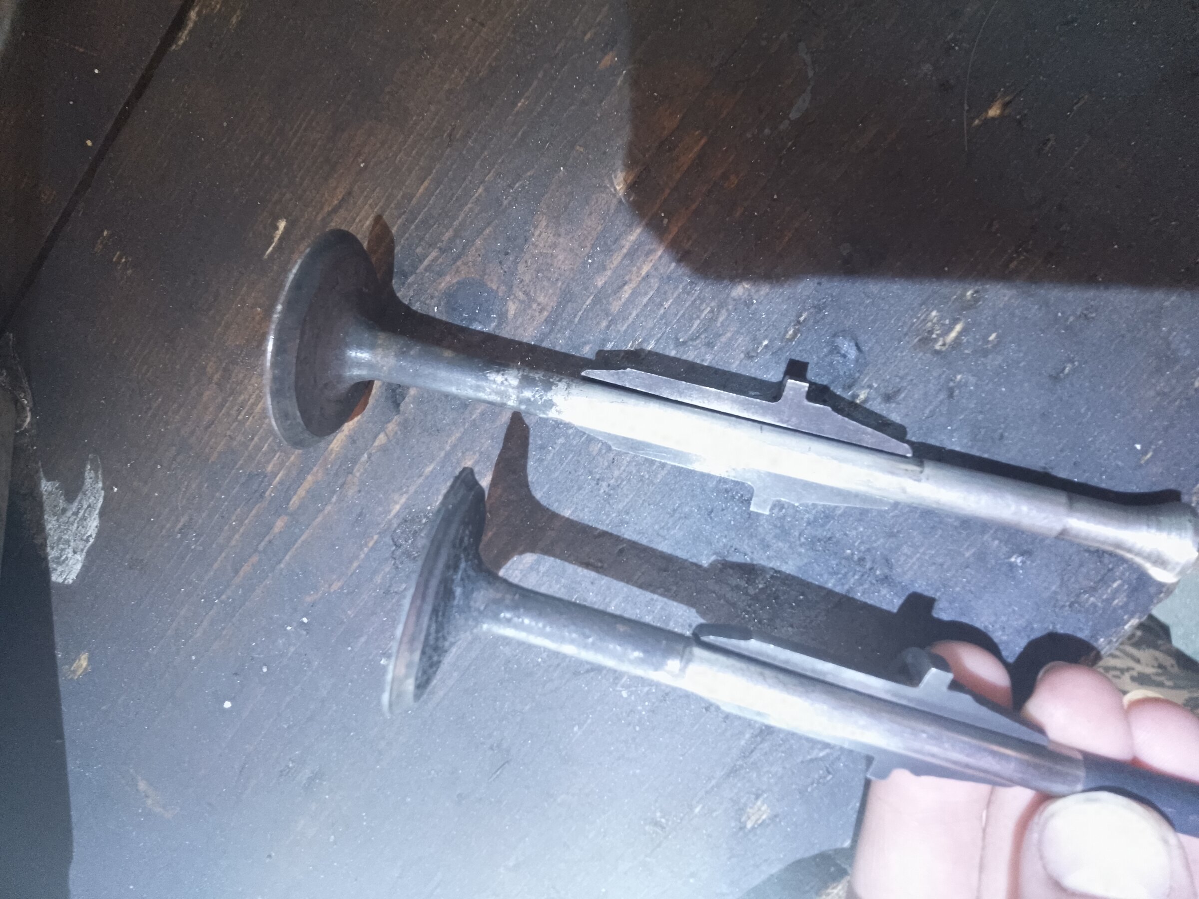

Когда реставрировать нечего, надо менять. Зазоры втулка-клапан около миллиметра.
Damon777
04.04.2006
934
1 237
ГАЗ-М, с разрезной втулкой? КМК нижнеклапанники к этому не так чувствительны, как верхнеклапанные моторы, вот и не уделял никто этому внимания)
