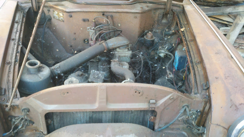

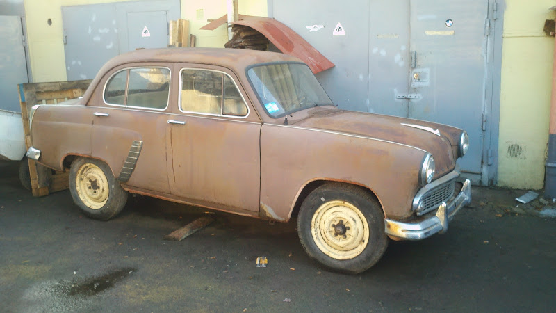

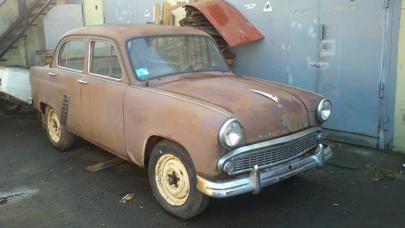

Хочу поделиться радостью покупки очередного Москвича! Этот тип кузова меня преследует.Каких у меня их только не было,и 407 и 403..Для покупки своего М 408 уступил 407 своему другу и компаньону.Думал все,нам хватит двух.Так нет же,попался 402.1958 год. Ну как было такое не взять? Машина не варена,не крашена. Почти всю жизнь у одного хозяина. Комплектна. Минус один-мотор.Оно традиционно 407. В данный момент ищу родной. О такой мелочи как решетка и не говорю,она понятное дело будет заменена. Цель-полный оригинал и отличное состояние.В прочем как всегда..
П.С. Делаться скорее всего будут и 402 и 407 одновременно.

Кстати говоря это у вас по всем признакам ранний ранний москвич 407 мая 58 года по документам они ещё шли как 402 однако двигатель и некоторые элементы отделки уже были как у 407, например отделка салона тканью с узором волна,штампованная а не литая решётка динамика,алюминиевые бархотки вокруг дверных стёкол а не металлические крашенные в цвет кузова как у 402ой модели и прочие многие признаки говорят что это ранний 407ой переходной с 402 на 407 он даже более редок чем 402 так что вам повезло))) Вот такая же машина как у вас http://mzma-club.ru/photo/moskvich_4024 ... 15-0-10220 Так же и номера кузова шасси и мотора говорят об этом,надпись москвич на капоте которой у 402 ого не было. Кстати и передаточное число редуктора заднего моста тут уже другое 4,71 вместо 5,14 как у 402ой модели,подшипники ведущей шестерни стали роликовыми, коническими. Изменилась и форма картера редуктора. На данном авто должен стоять редчайший карбюратор к-44м который ставили до августа 58 года потом его сменил к-59..... Молдинги по бокам и короткая гребёнка на задней двери и прочие изменения ставшие классическими признаками 407 модели пошли уже где то с июля 58 года))) Так что у вас довольно редкая переходка,номер двигателя сверяли с табличкой кстати? :)

А вот это ОЧЕНЬ интересная информация. Я на самом деле его еще не изучал,вопрос стоял ребром-или я его срочно забираю,или через 2 дня его режут в металл. Понятное дело я его забрал. Привезли,поставили в запасник и пока не трогали. Номер двигателя еще сверю,возможно он и в правду его родной.Если он окажется переходным-это еще лучше!

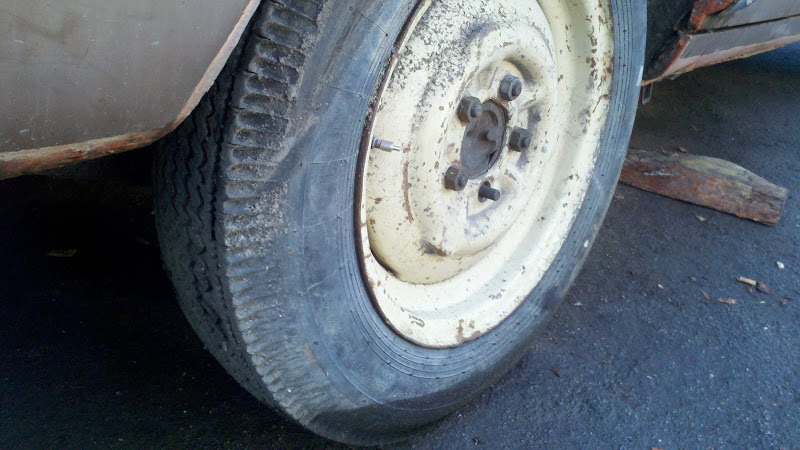

Резина выглядит отлично. Похоже, родная.Это большой плюс.

Судя по маслозаливной горловине на клапанной крышке мотор возможно меняли с 407 на 408, хотя может и только головку так что надо глядеть номера) В любом случае это точно ранний 407))) :) И обратите внимание даже на фото на подкапотной табличке написано 45 л.с. а не 35 как у 402)))
