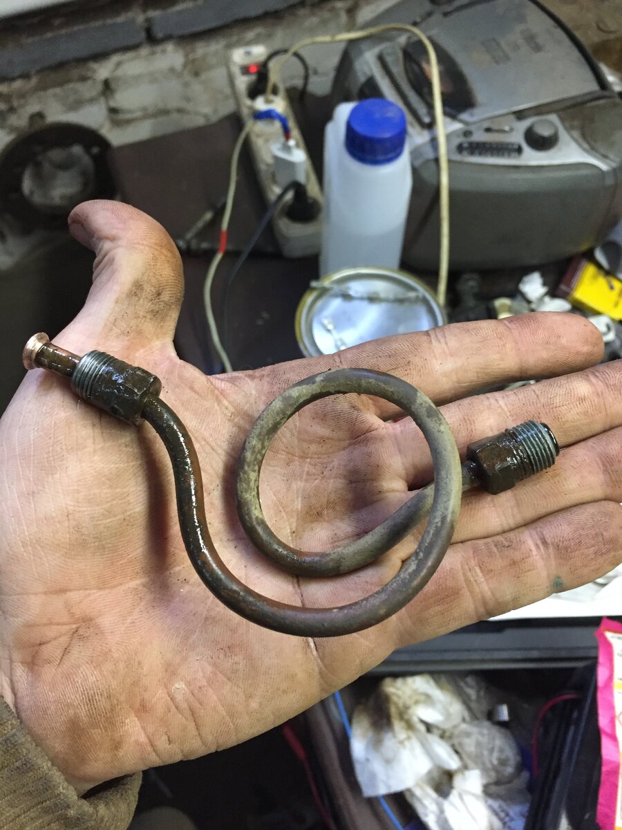

Всем Доброго Дня!
Проблема следующая: Слизало часть резьбы на штуцере тормозной трубки которая выходит из главного тормозного ( короткая такая ).
Слизало резьбу на штуцере который вкручивается в главный тормозной.
Подскажите, как можно решить данную проблему?
Пока вижу 2 варианта:
1) Замена трубки целиком ( но не понятно на что ).
2) Замена штуцера ( но не понятно как).
Короче, пока не знаю что делать.
Всем Спасибо.

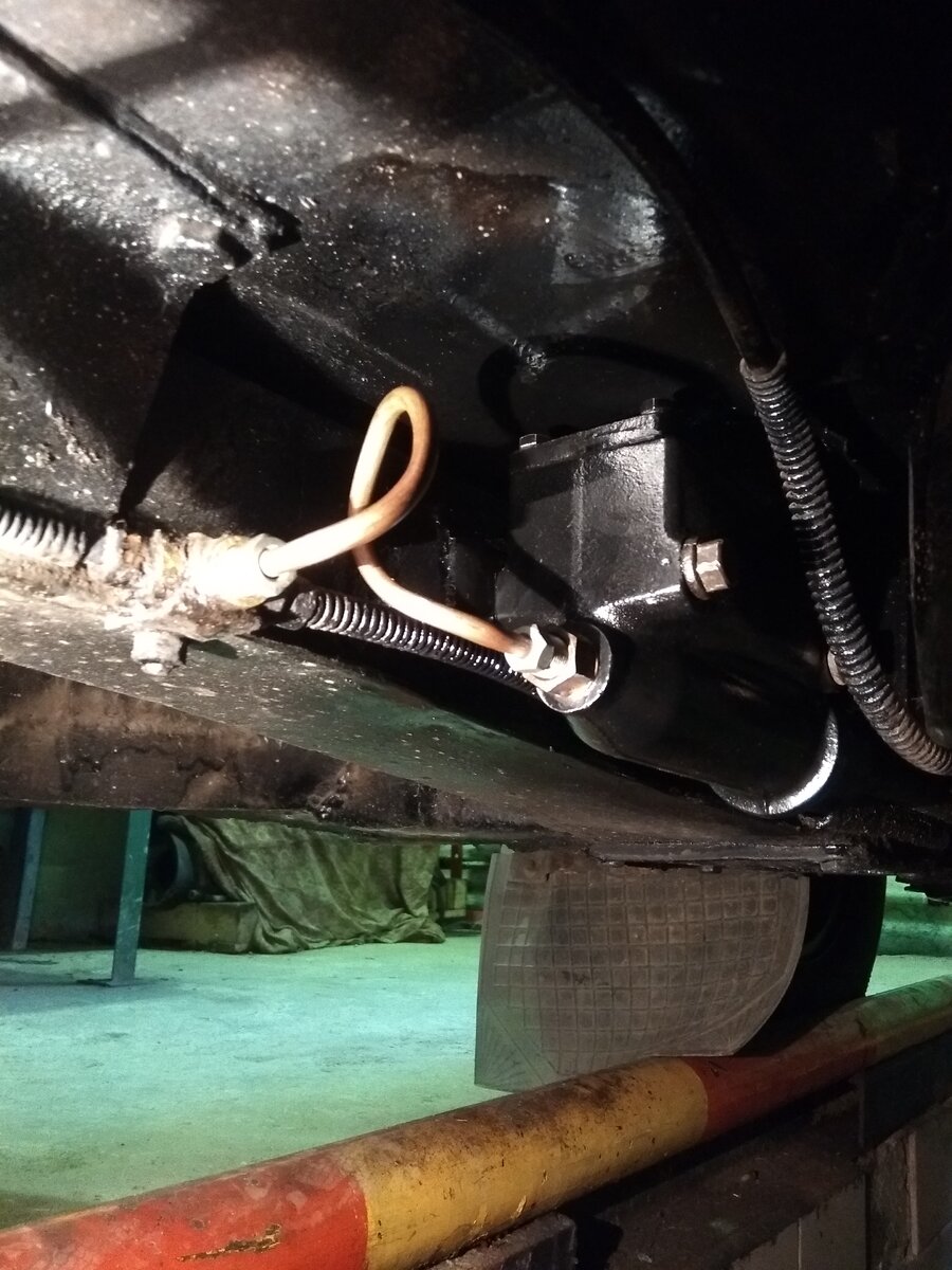

Менял не давно . Взял трубку на работе от УАЗа или Волги. Все подошло.
4 884
2 314
Лежали в запасниках одна П образная другая прямая. По-моему стоят на тормозных щитах.

А прогнать плашкой....? Что то не заметил ничего серьезного...
На фото просто не видно толком, фото сделал чтобы было понятно какая именно трубка.
Половины резьбы на левом штуцере нету, а на фото кажется, что есть :)

любой уазовский магаз, трубка старого образца и самая короткая.

Замена штуцера возможна. В каждом городе есть мастера и сервисы, у которых есть наборы для развальцовки тормозных трубок.
Да, должны быть, но живу в маленьком городе, думаю, что у нас нет. Буду искать в соседнем Ижевске.

В общем, пока склоняюсь к замене штуцера и сохране родной трубки, т.к. когда я пройдусь по магазинам и куплю несколько трубок на УАЗик, то качество их скорее всего будет не очень.
Ну или поставлю новодельную, если качество устроит.
Посмотрел на ютубе ролики про изготовление трубок, захотелось купить развальцовщик :)
