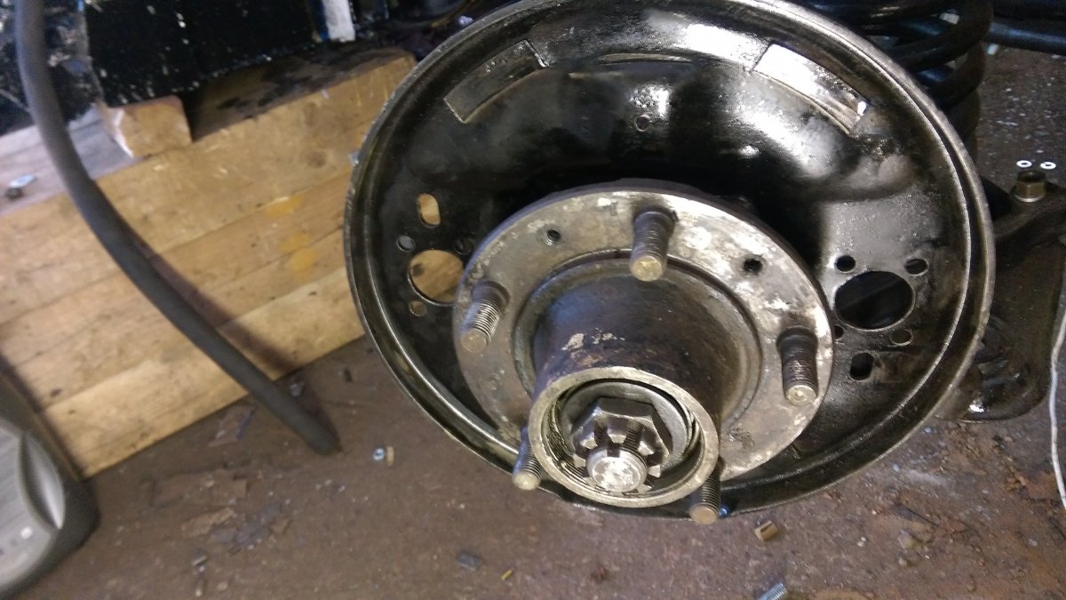

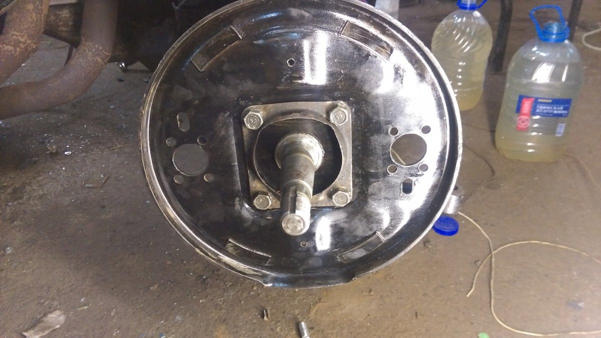

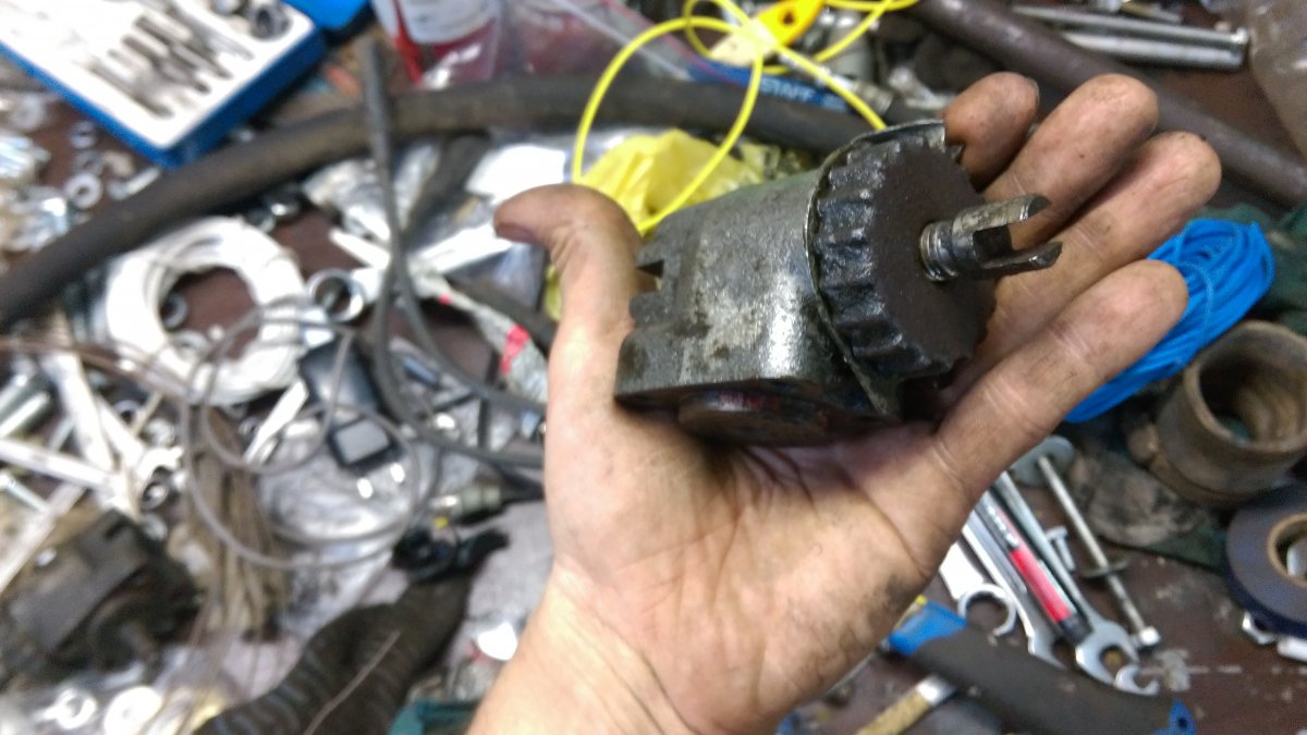

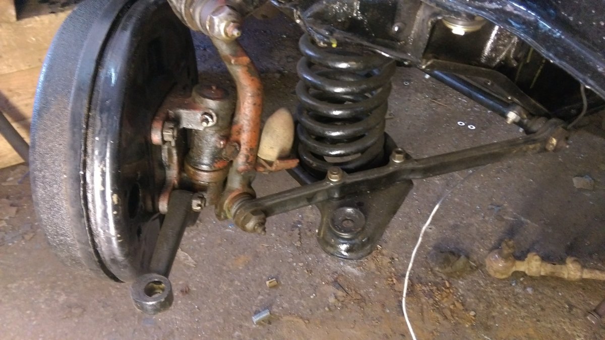

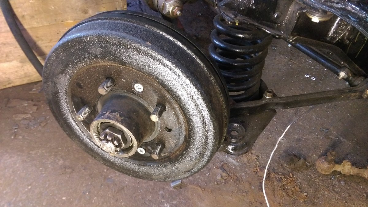

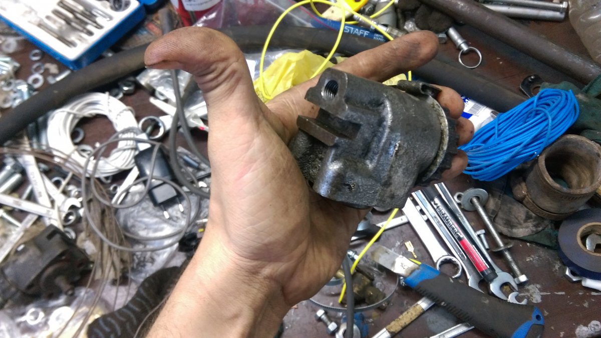

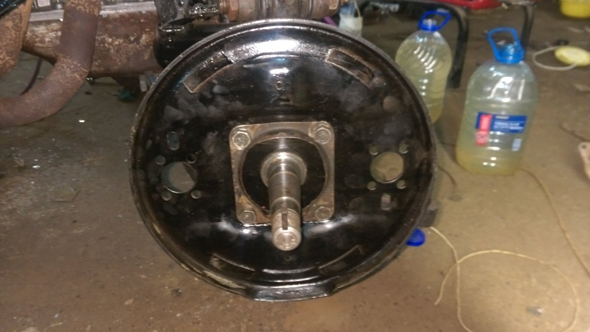

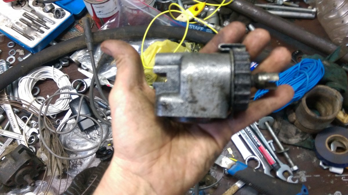

Поставил на свою Победу переднюю подвеску от газ 21. Но что то какие-то у нее странные рабочие тормозные цилиндры.
Спрашивал в теме "детали на опознание". Написали, что вроде цилиндры с Иномарки и что вроде как там и тормозные щиты и колодки свои.
Подскажите, а то я не знаю что и как на 21.
Что от чего? И как мне установить переднюю тормозную систему?
И может у кого есть тормозные щиты от 21? :)
15 858
8 966
цилиндры , щиты и барабаны на фото польские, должно все подходить

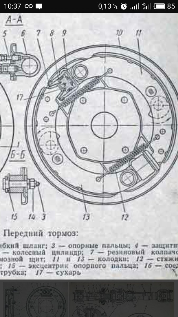

а это г21
15 858
8 966
в магазинах можно купить все от г24 шиты в сборе с цилиндрами и ьарабаны они измеились по сравнению с г21 а так все идентично.
