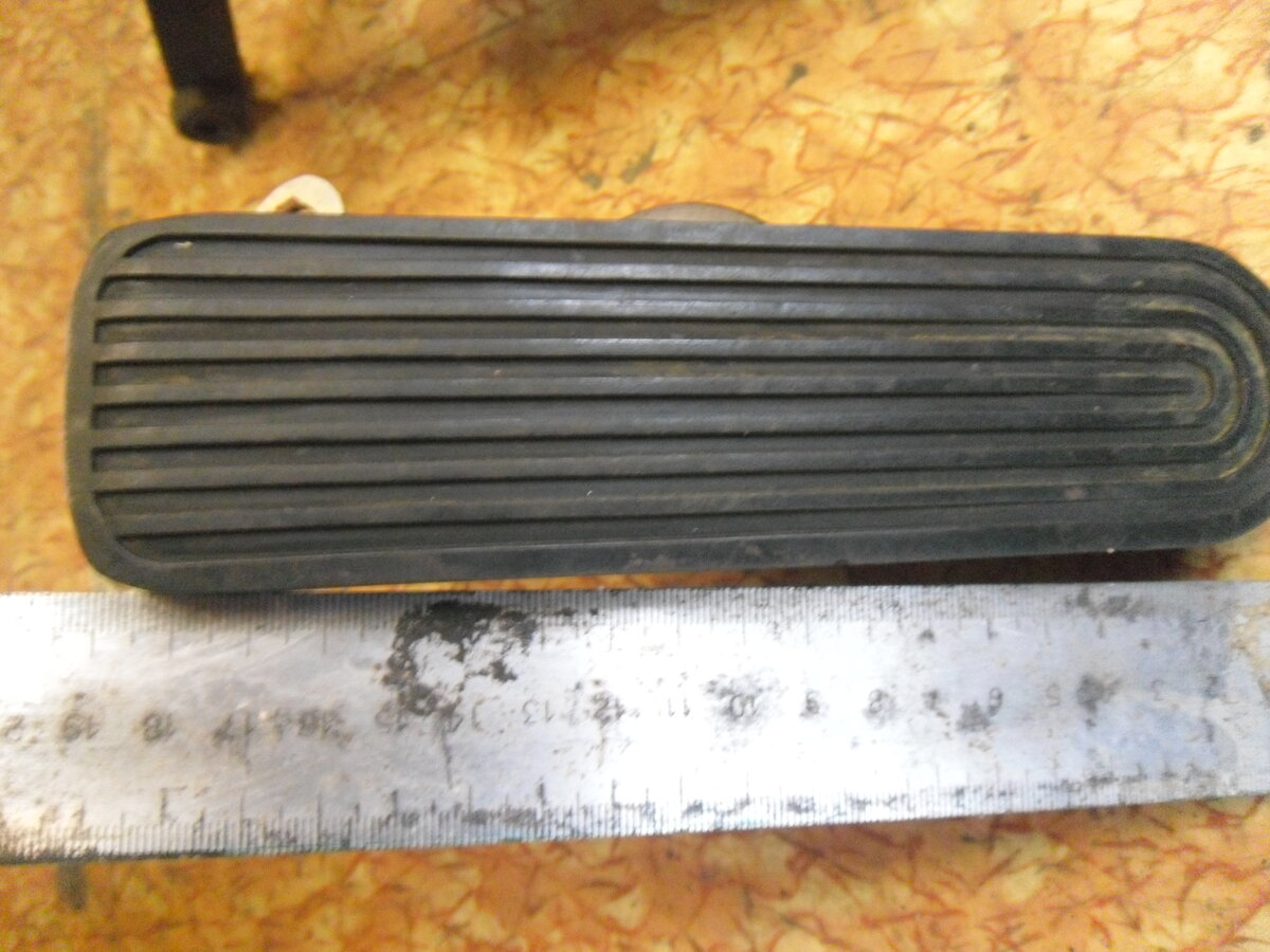

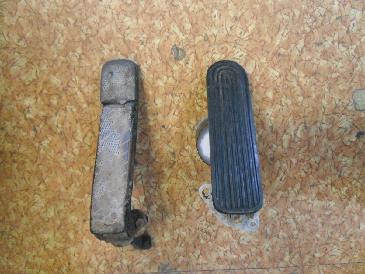

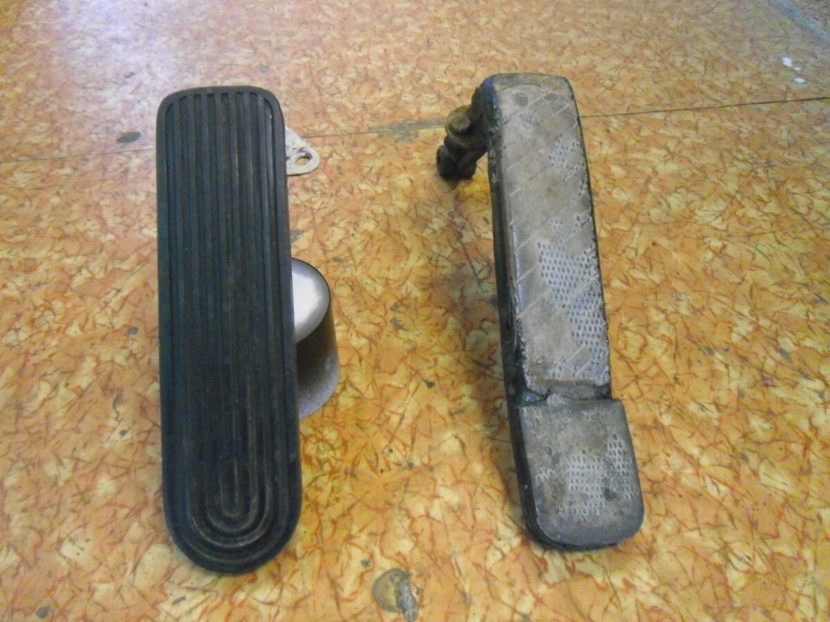

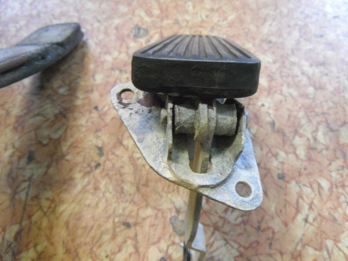

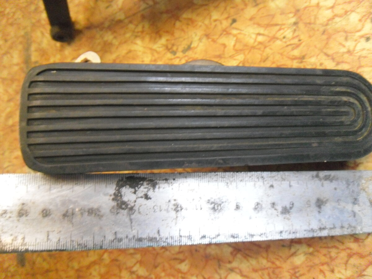

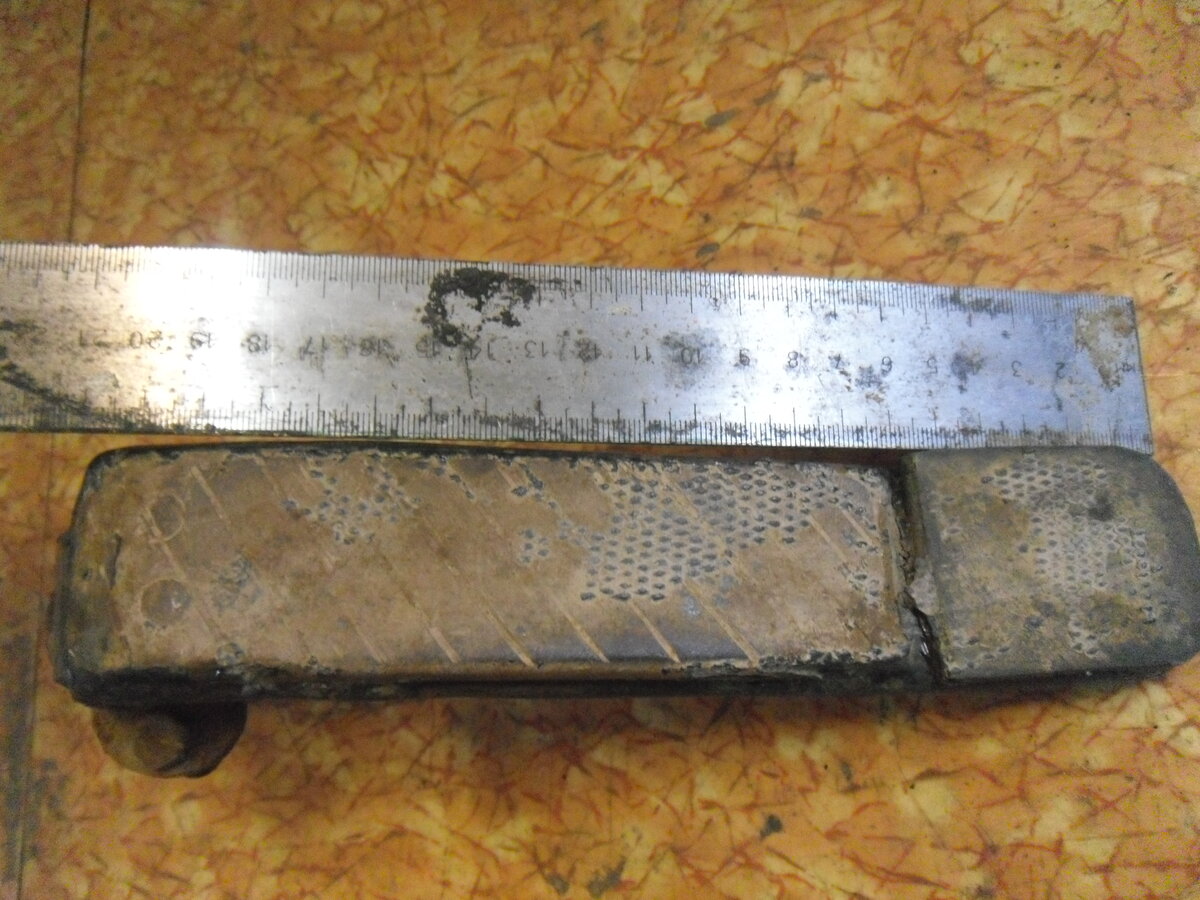

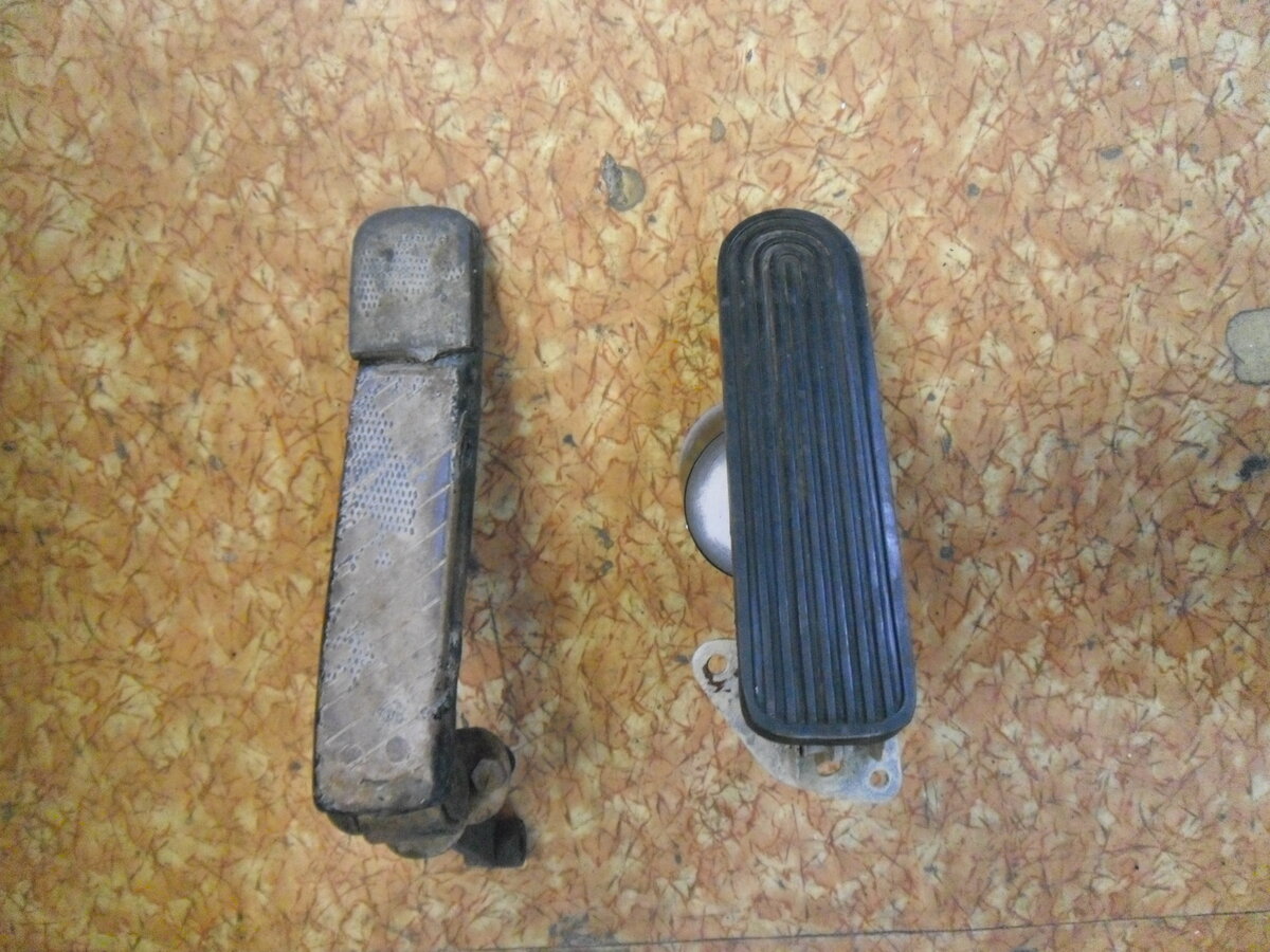

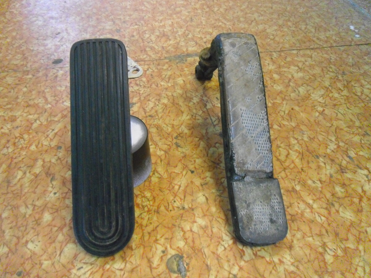

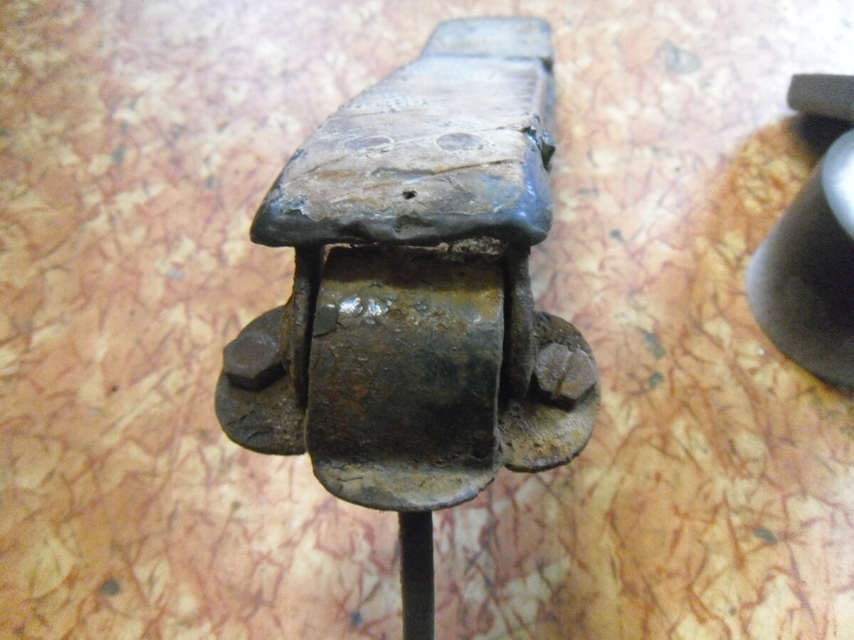

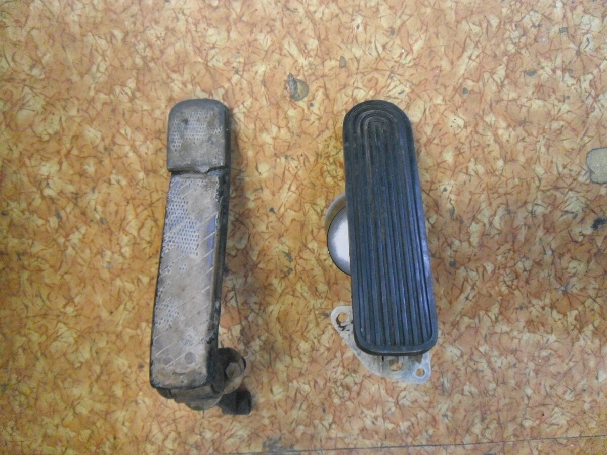

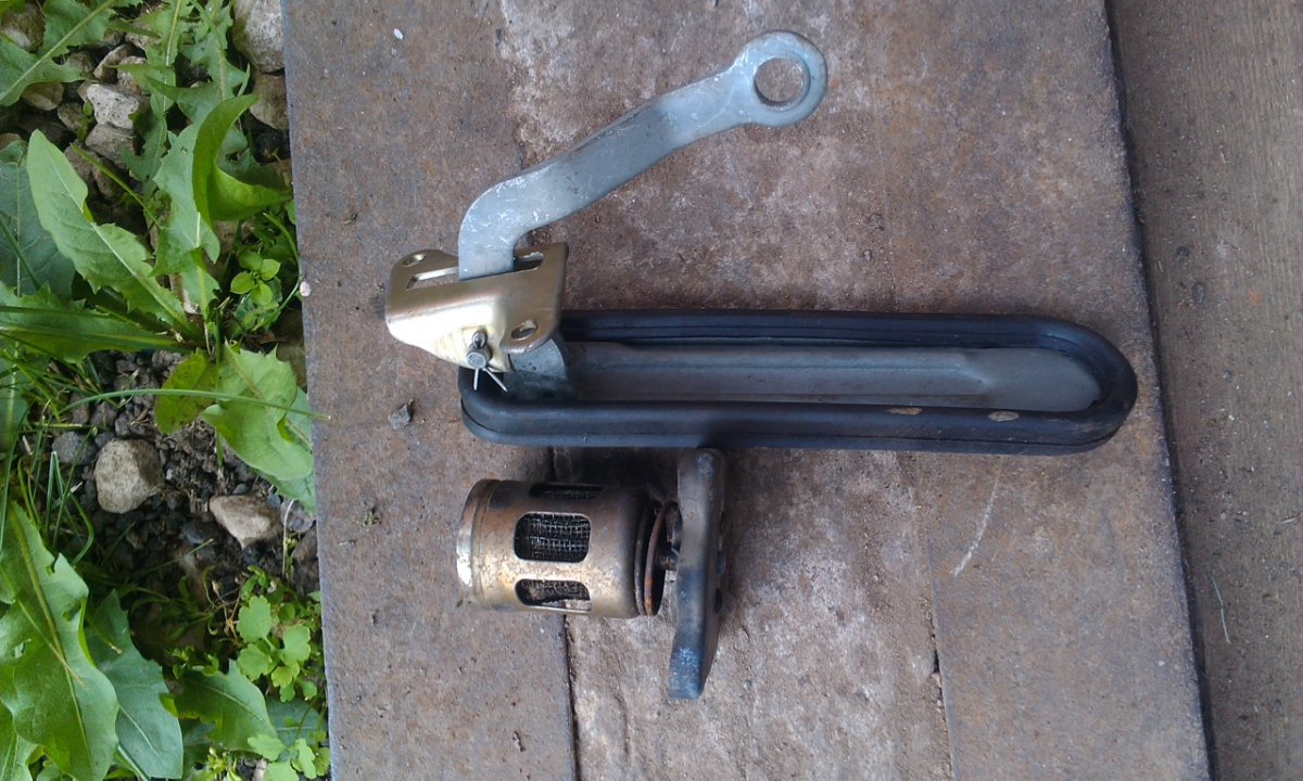

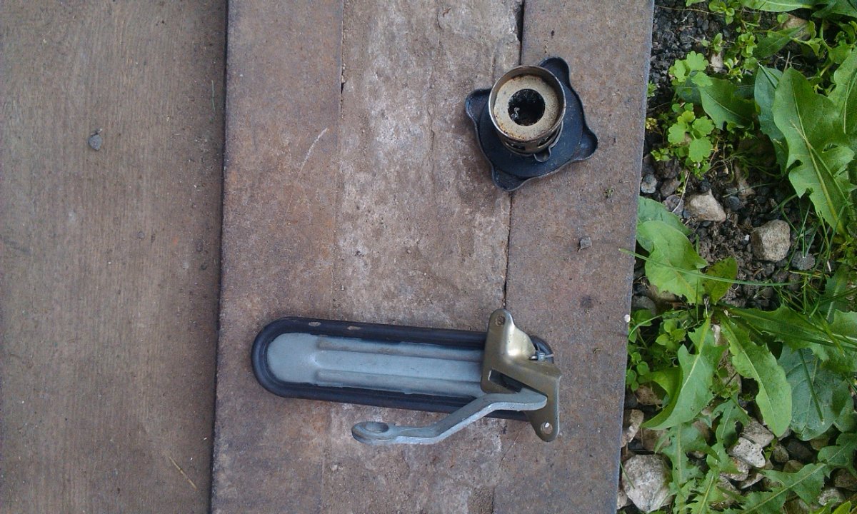

Прошу подсказки - какая педаль газа правильная.

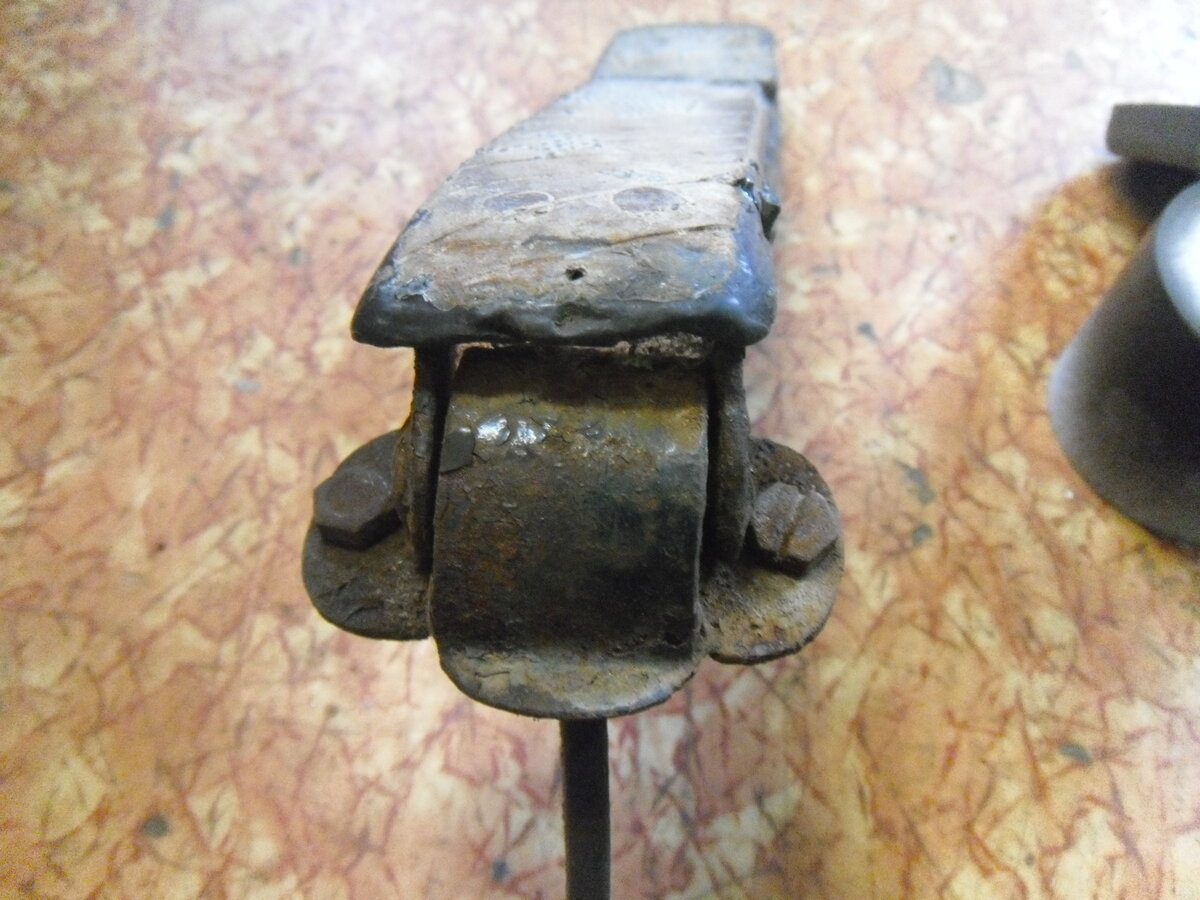

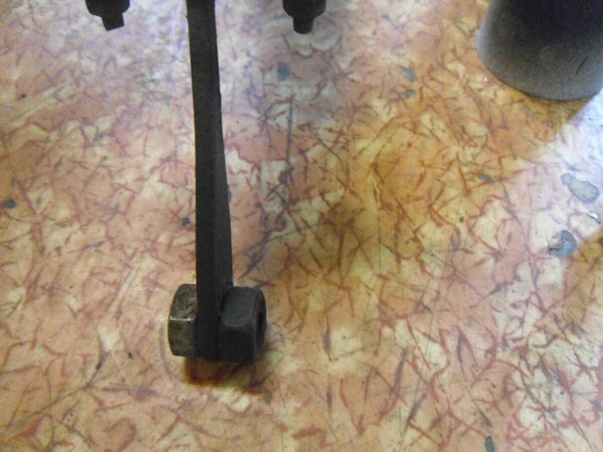

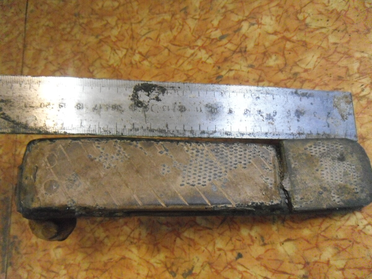

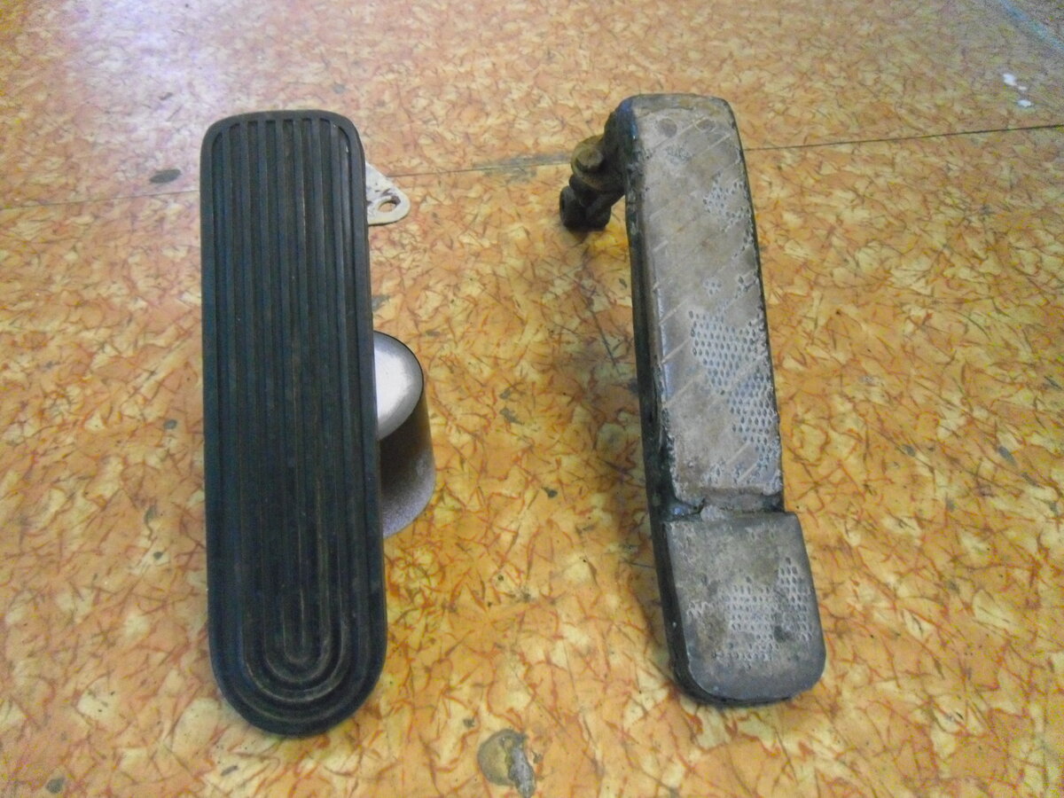

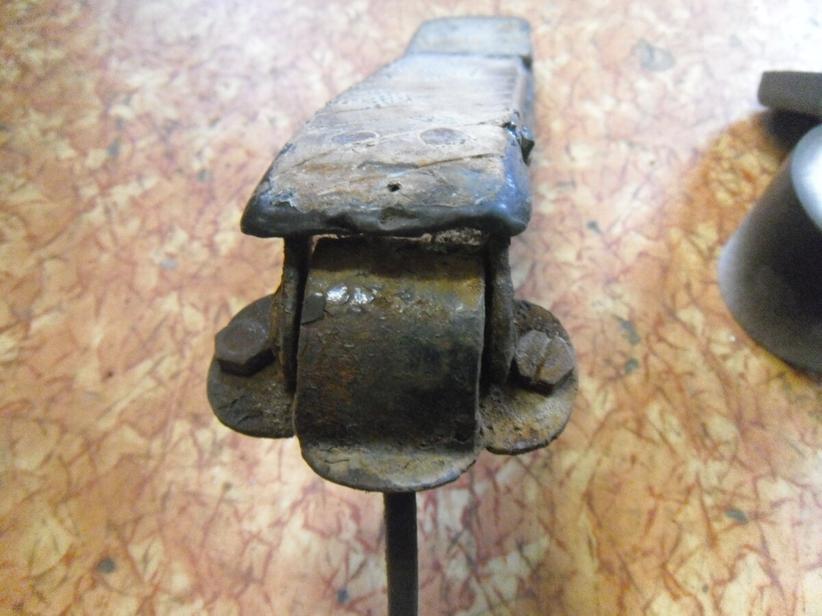

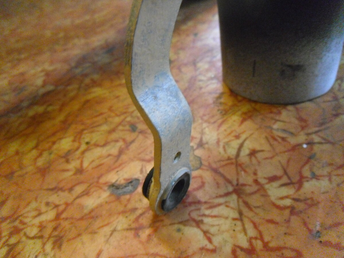

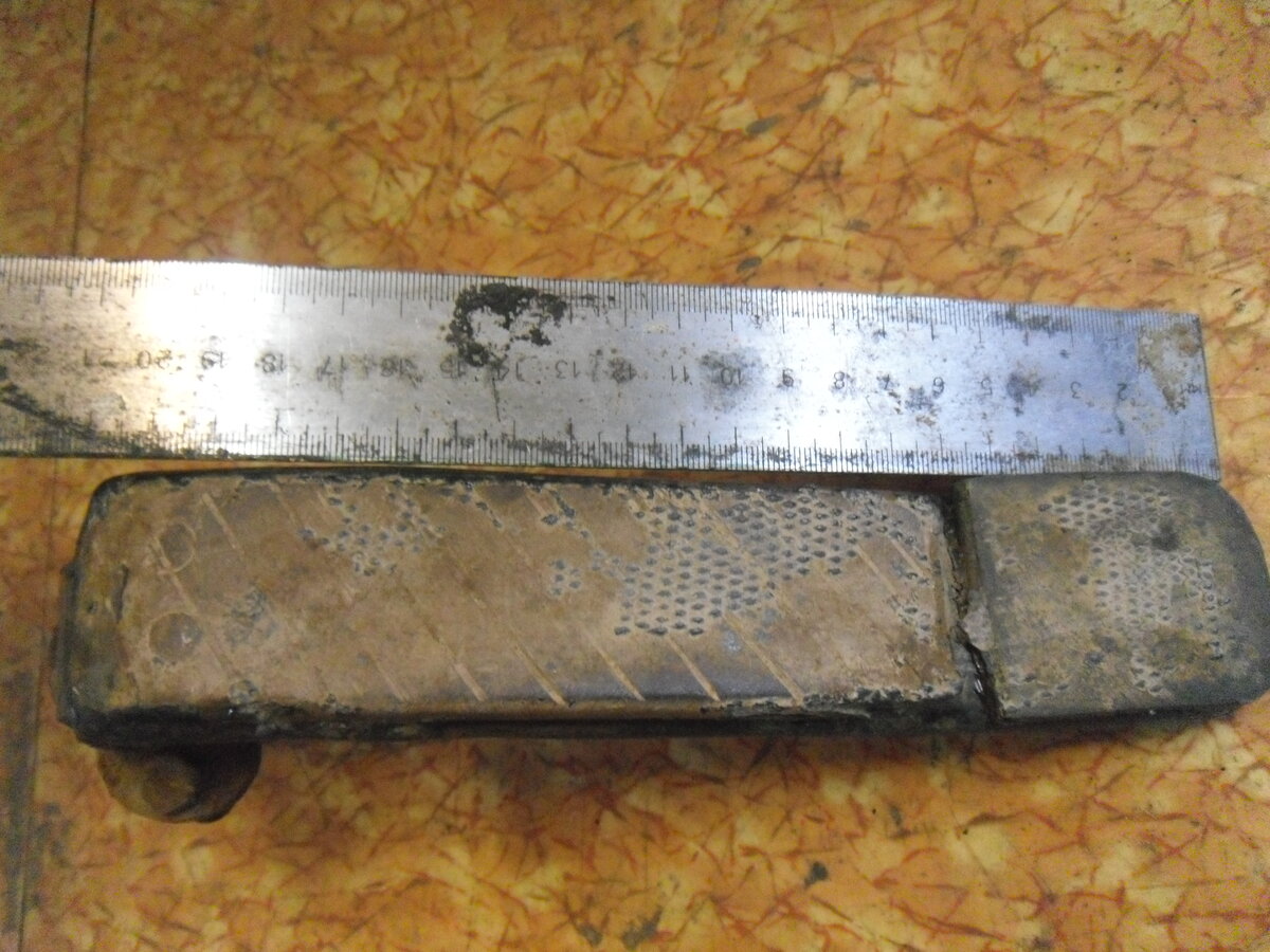

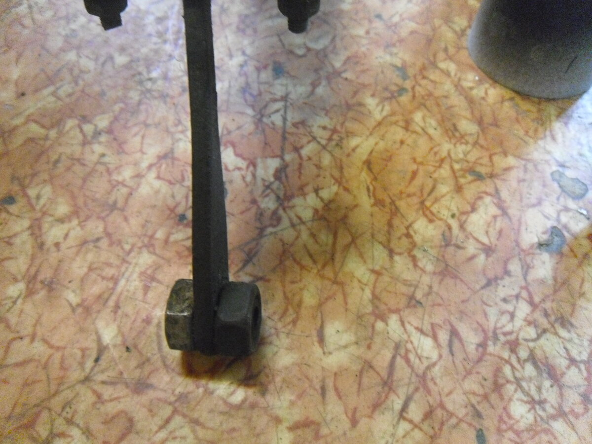

1. С донора была снята старая педаль - вся варёная, переварёная, но с правильным как в каталоге рычагом педали и втулкой, но нет отверстия под пружину привода. Длина площадки педали 21 см.

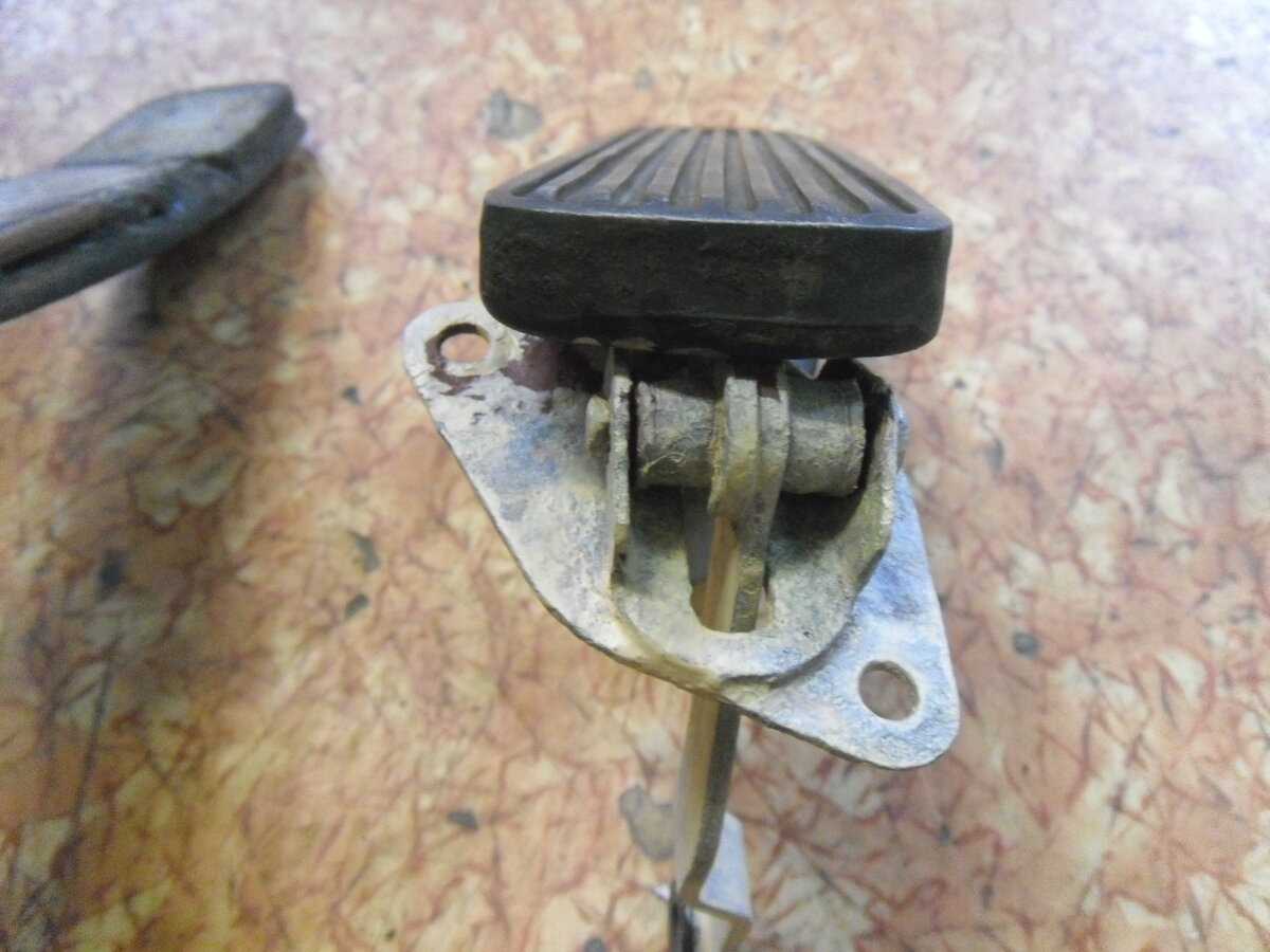

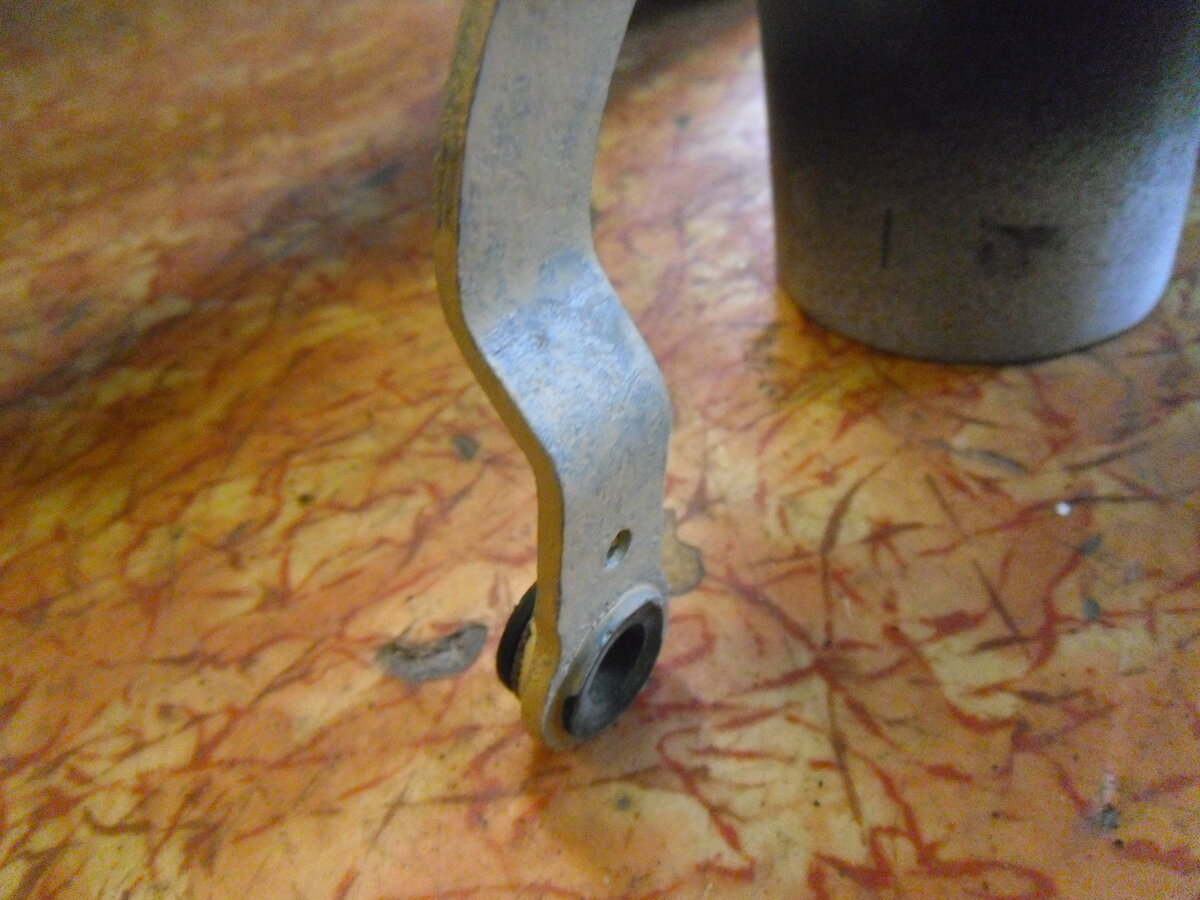

2. Раv1ik с нашего форума продал мне педаль газа хорошую, но посадочные места - не горизонтальные, а по диагонали, и втулка у рычага педали немного странная, но с отверстием под пружину привода. Длина площадки педали 19 см. Верх площадочки педали закруглён и резинка хороша.

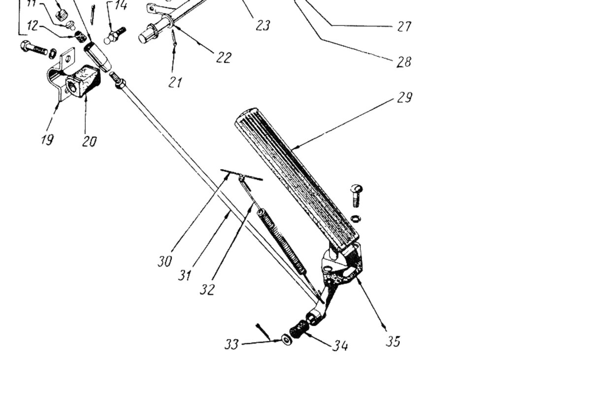

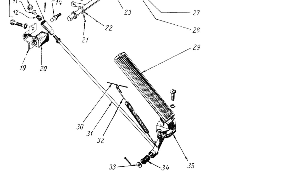

3. В каталоге педаль по креплению к полу (форма) немного другая?.
От чего - же в итоге мне прислал педаль Павлик? и если собирать одну педаль из двух, то отверстие под пружинку привода просверлить в нужном месте и всего делов.

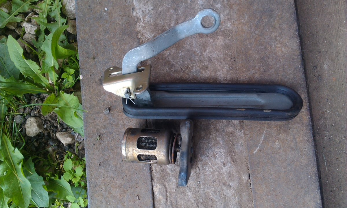

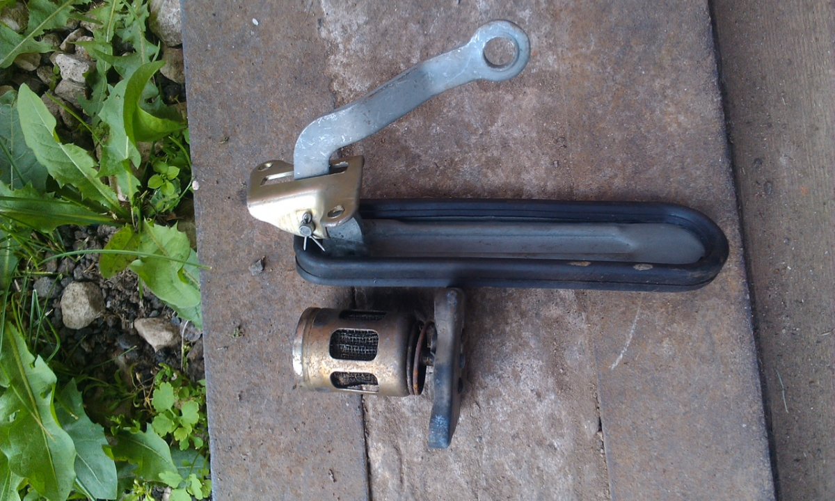

У меня вот такая (1953 год), и вам прислали, судя по всему, такую.
Спасибо за подсказку, буду переделывать низ крепления, верх старый 1953 года оставлю, сам механизм крепления и рычаг с донора возьму, в черепахе отверстия у меня под параллельные крепления.

Что-то я за сомневался, у меня вроде может быть от Газ-21 педаль... Давайте подождём еще мнений :rolleyes:

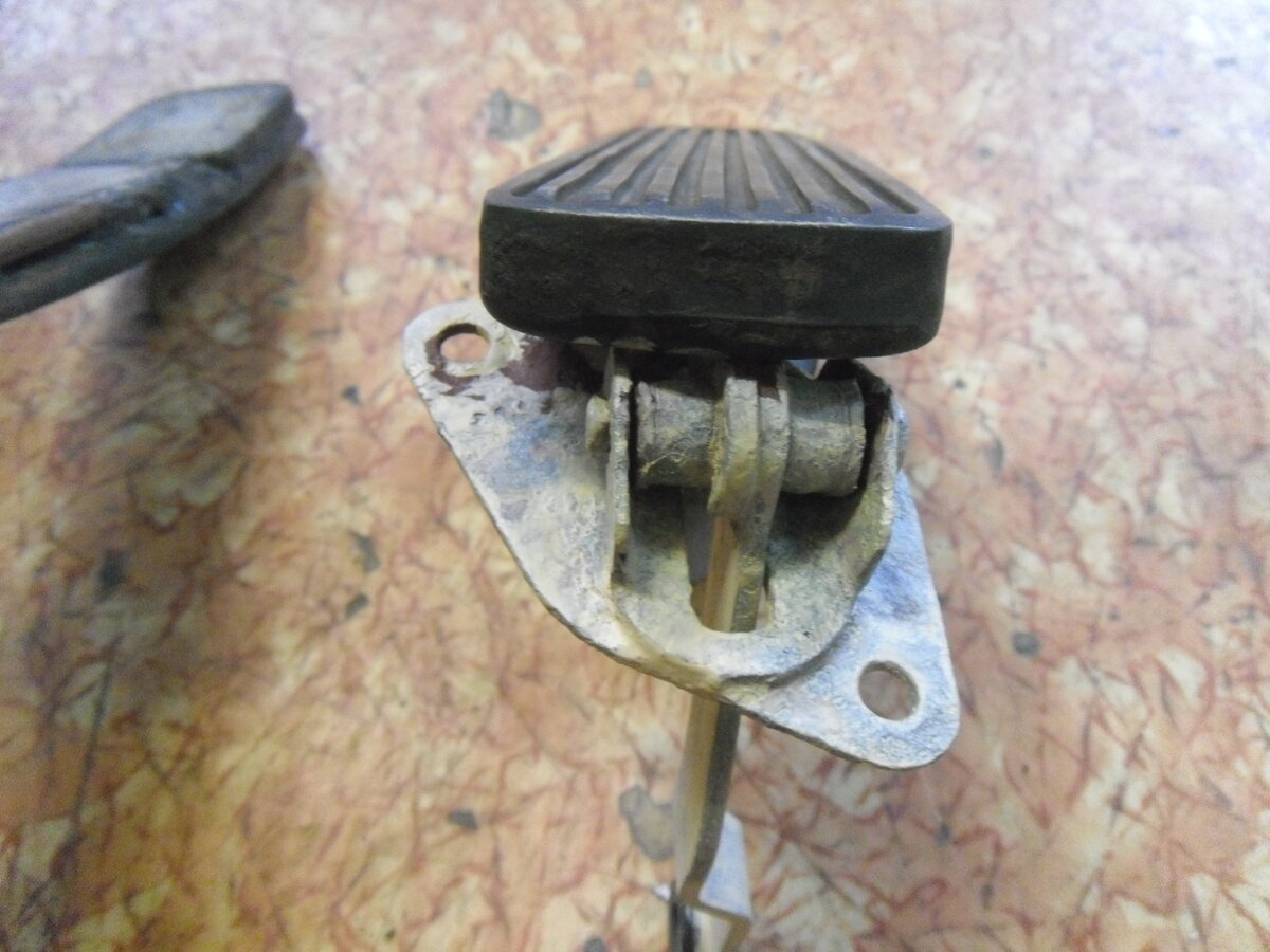

У меня отверстия крепления горизонтально в одну линию А не по диагонали . Машина 1957

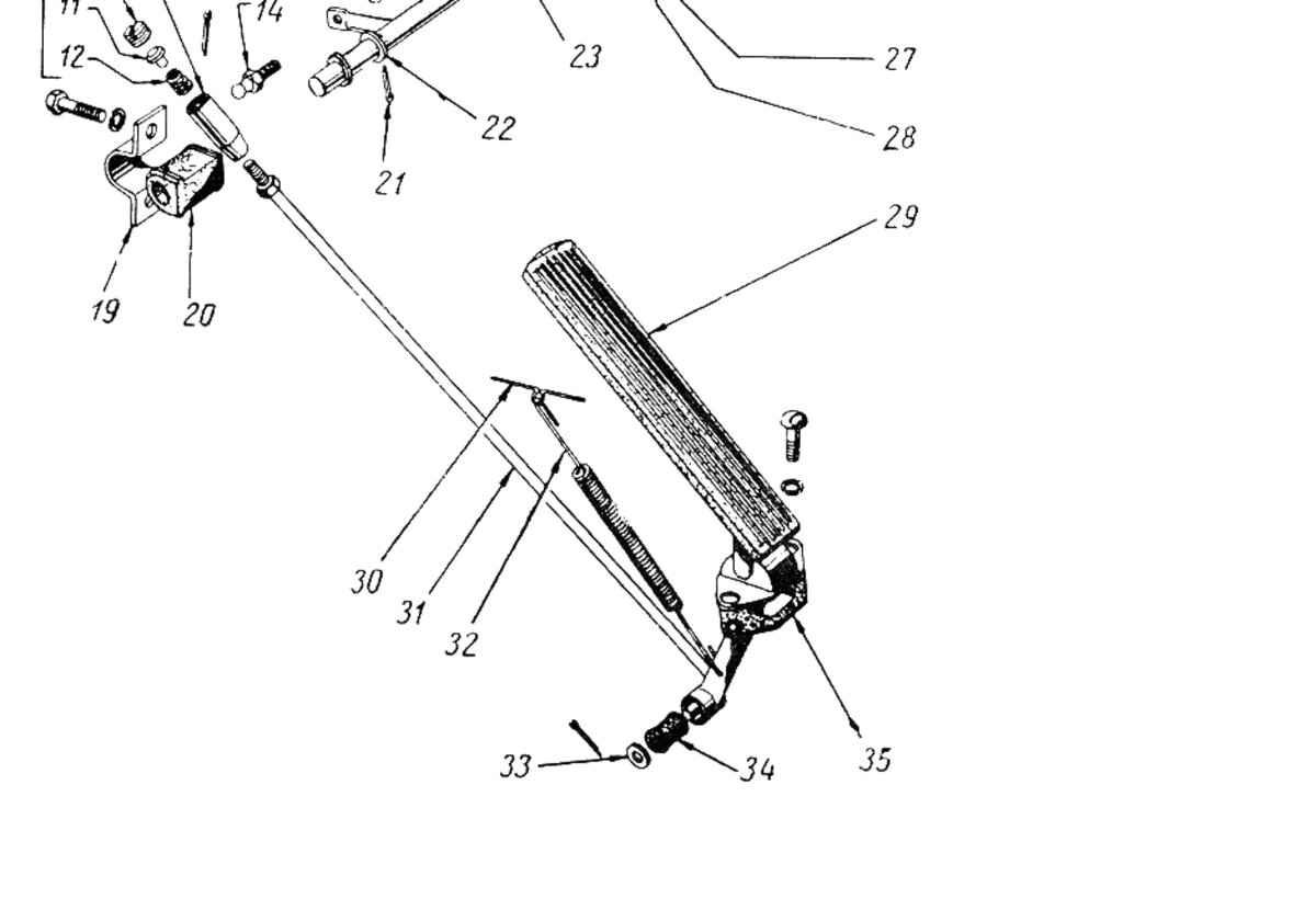

Так даже в каталоге номер детали начинается с 52, что как бы говорит нам о принадлежности педали с диагональными отверстиями.

Педаль 52 начали устанавливать на волгу 3 серии, и то не на самую раннюю. До этого ставили большие победовские педали.

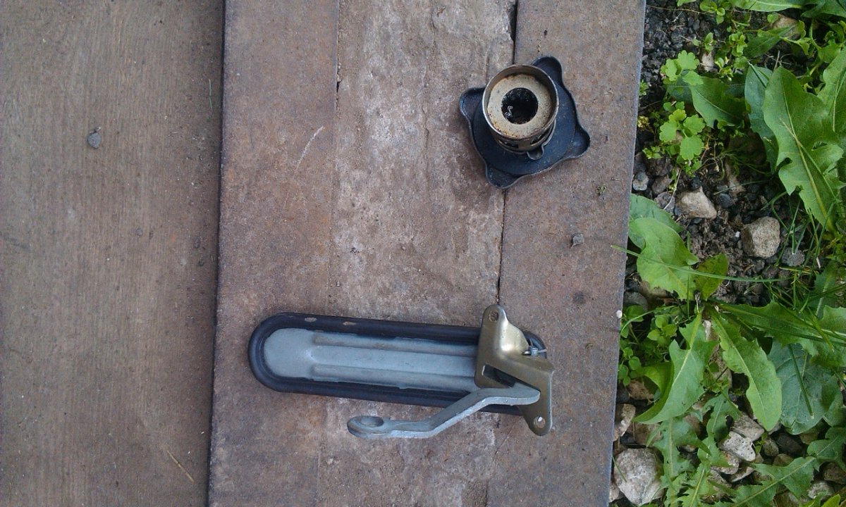

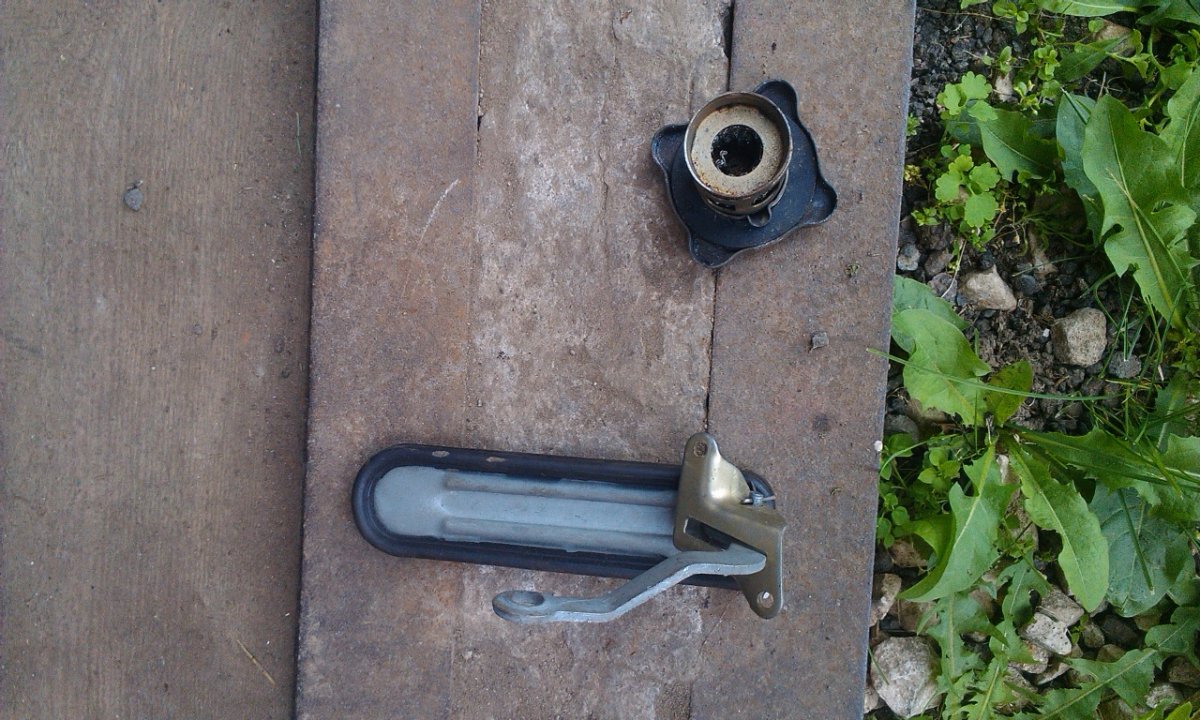

вот у меня есть такая кажется новая, сказали что от Газ 52
