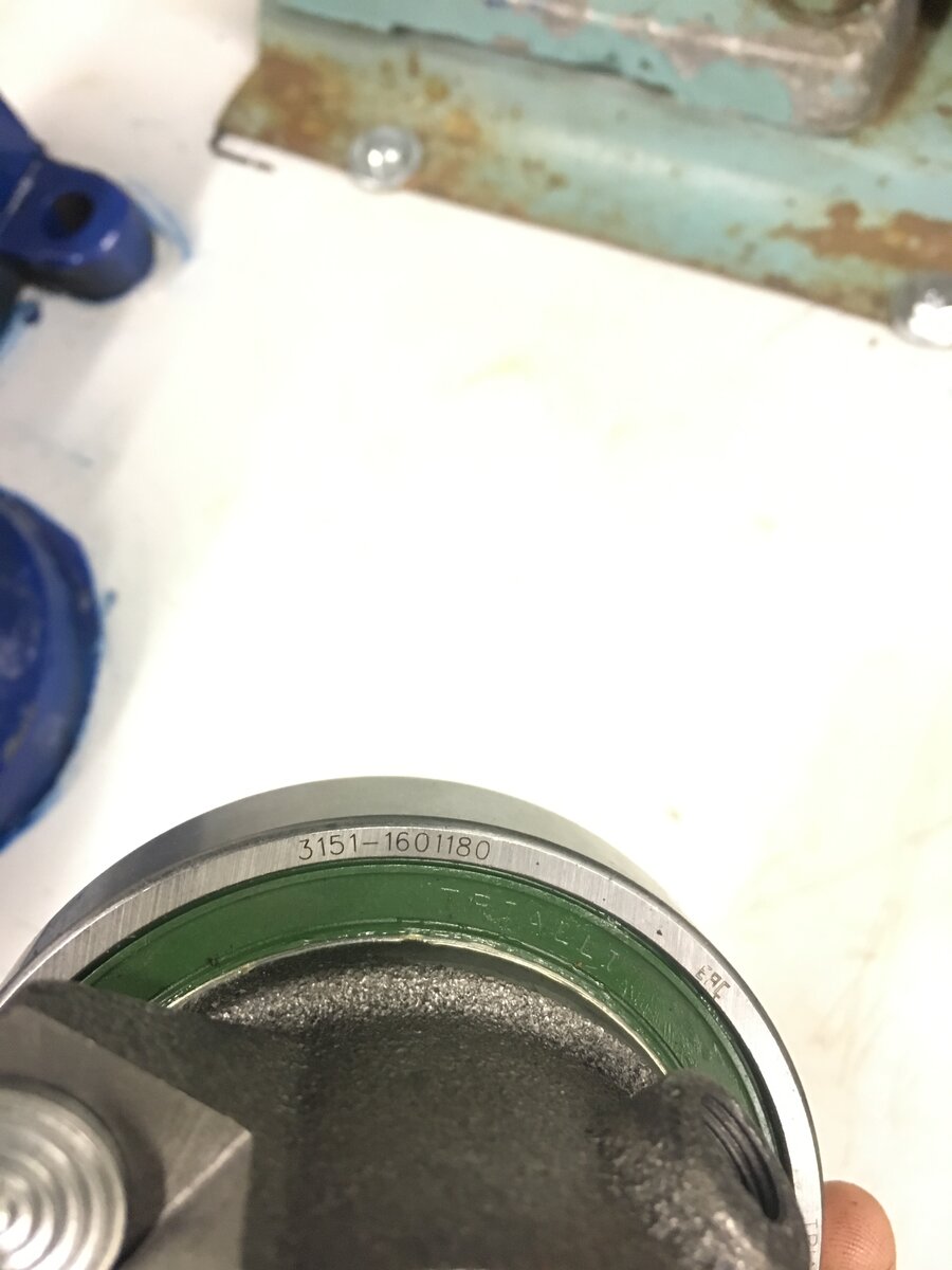

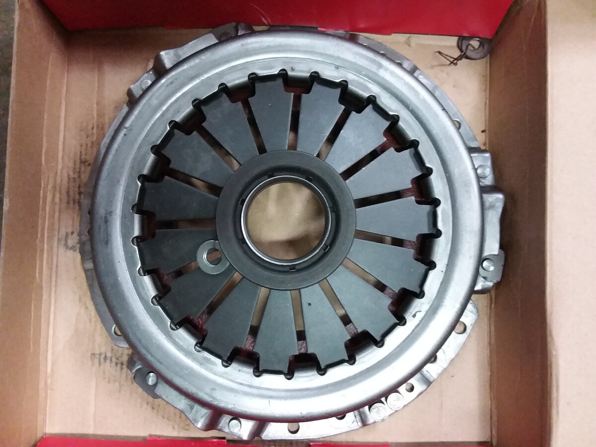

Подскажите пожалуйста установил себе лепестковое сцепление на победу. интересует нужно ли оставлять зазор между выжимным подшипником и корзиной сцепления? или подшипник должен быть в постоянном зацеплении?

Подшипник не должен быть в постоянном зацеплении

Всё зависит от привода сцепления. Если механический то, зазор нужен. Если гидравлический, то зазор не нужен. Опять-же с оговоркой если рабочий цилиндр волговский саморегулирующийся (подпружиненный), если уазовский то то-же зазор нужен. По выжимному советую ставить вместе с муфтой волговский на лепесковую карзину. Если родная коробка просто расточить внутренний диаметр муфты с наименьшим зазором.

Привод механический
1 070
543
64
И какая зависимость, аргументы?
На корзинах с зазором, есть оттяжная пружина выжимного и подшипник не постоянного вращения, на регулировочных болтах мы видим следы износа, это когда происходит контакт, стоящего подшипника и вращающейся корзины, если такой контакт будет у диафрагменной корзины, лепестки могут быстро сточиться.
