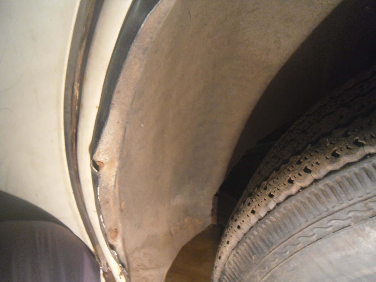

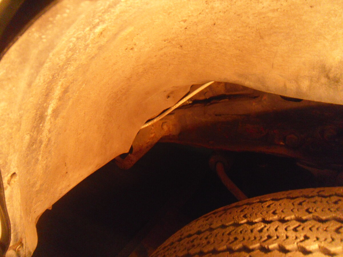

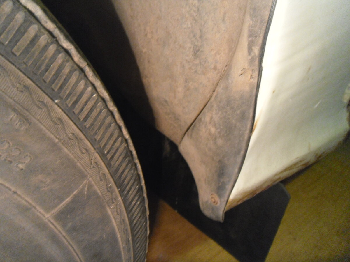

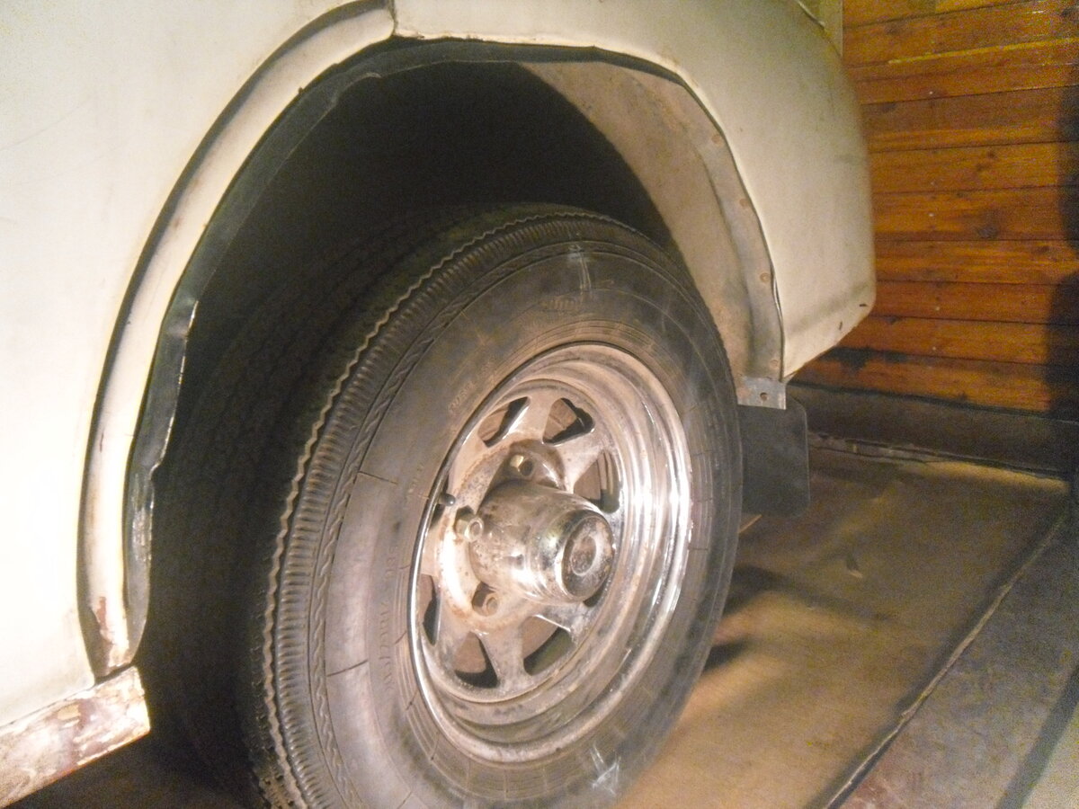

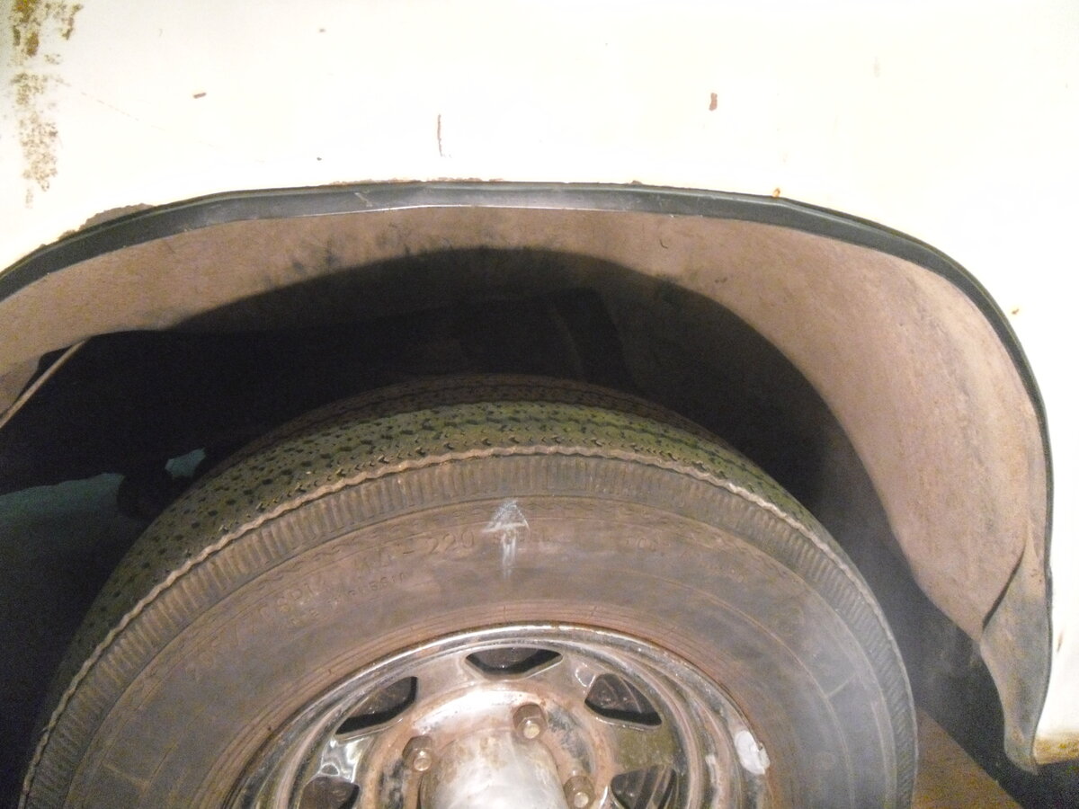

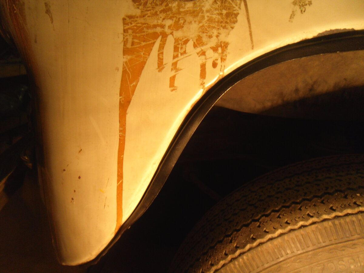

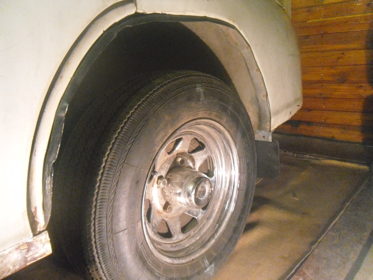

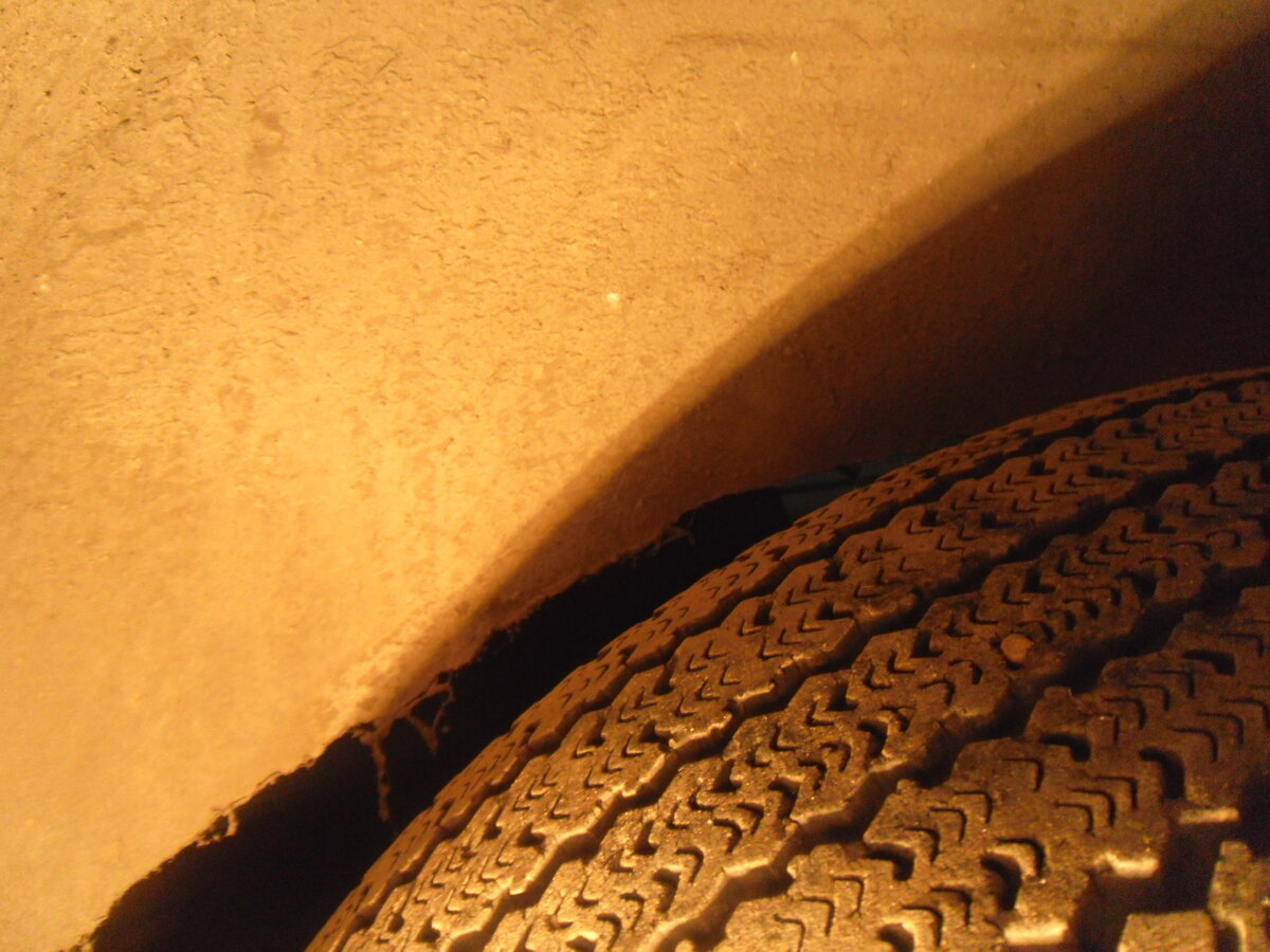

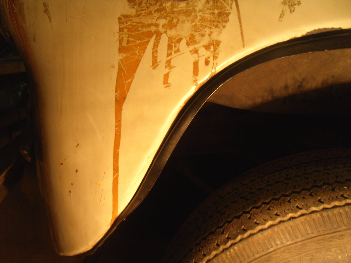

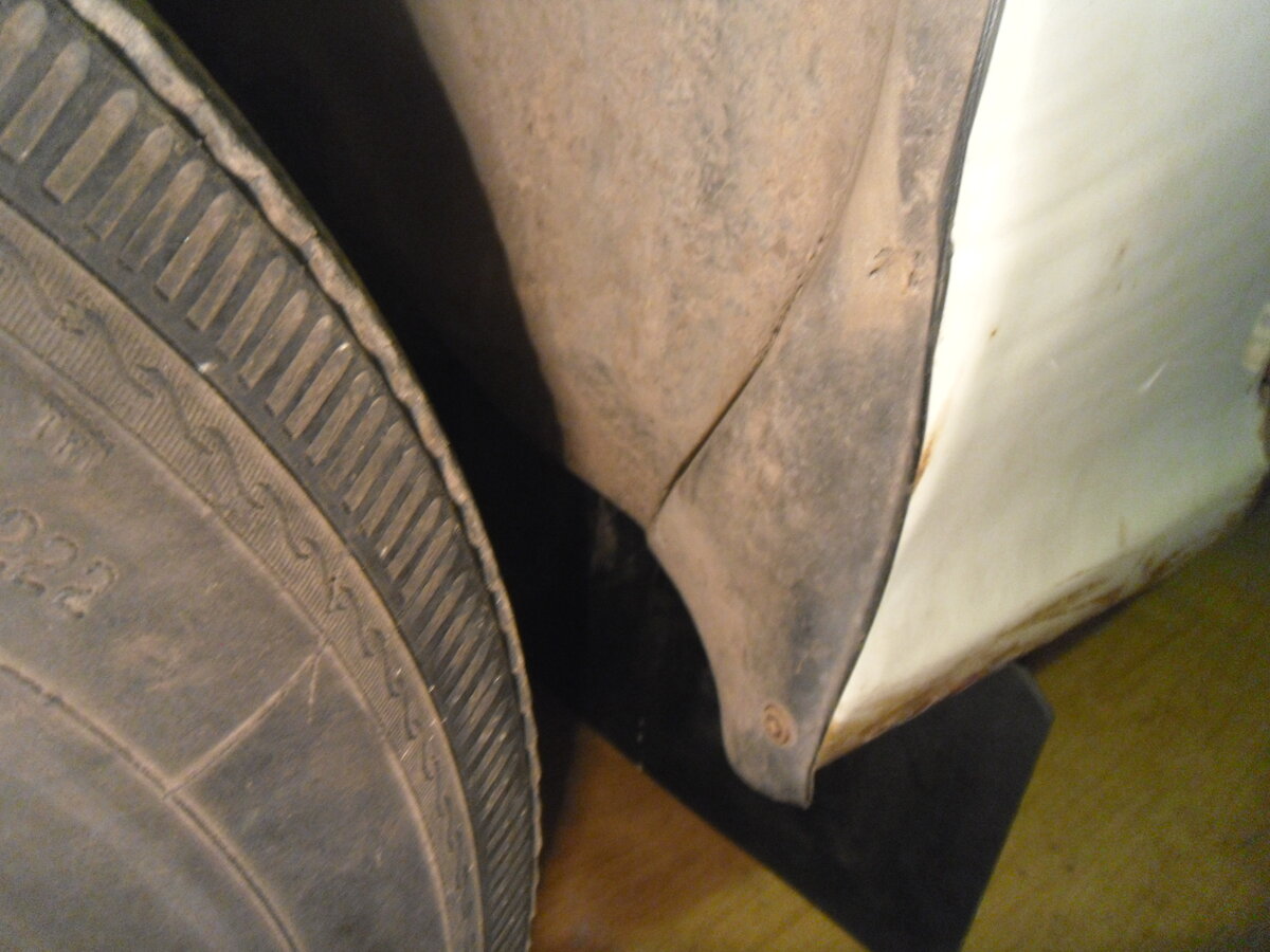

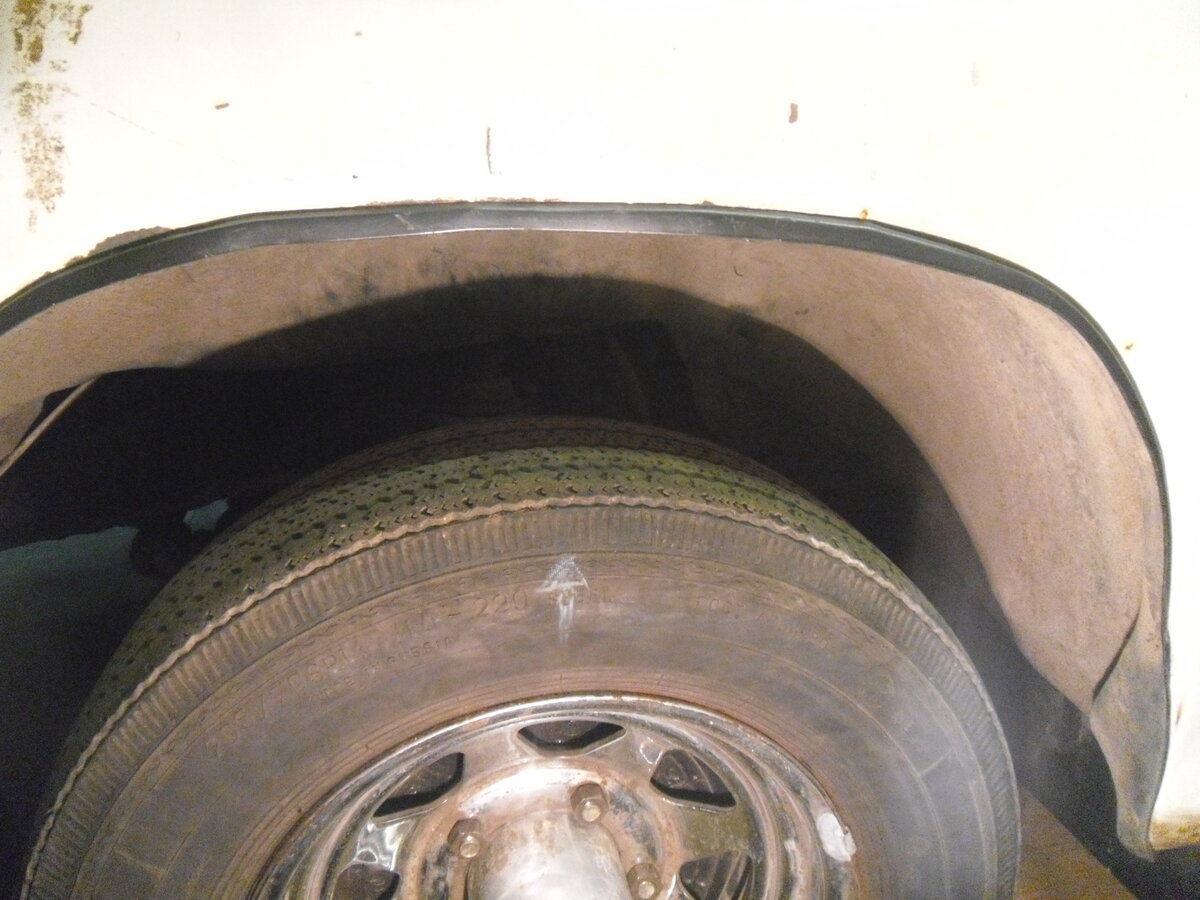

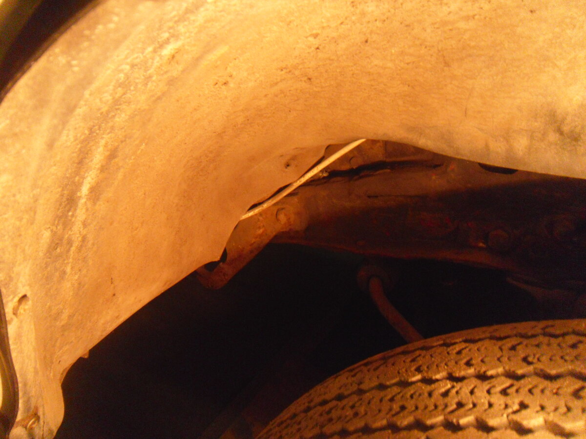

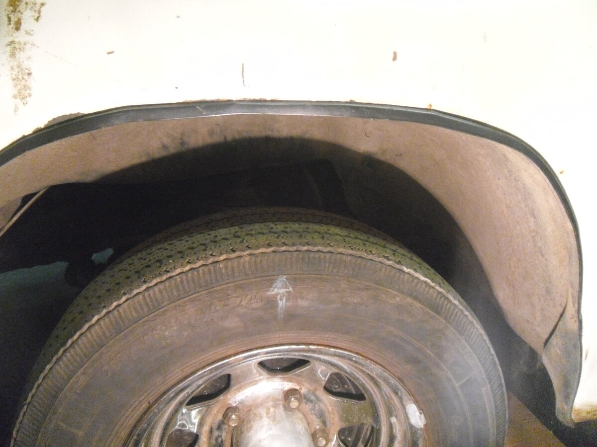

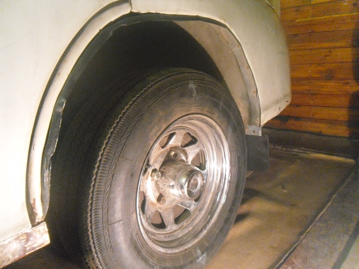

Ставил не я, предыдущий хозяин в начале 90-х. От каких машин он их подбирал - не помнит, но сидит идеально. Единственное из минусов, на фото будет видно - у меня стоят Нивские или 24-ки американские диски. Они 14 радиуса. На вскидку вижу, что при установке 16 Победовских дисков с их высокой резиной - будут цеплять за подкрылки. Фото вечером будут.
2 369
3 874
Супер
Именно такой комплект или от других авто подкрылки??
Особенно тщательно сними как крепил :)

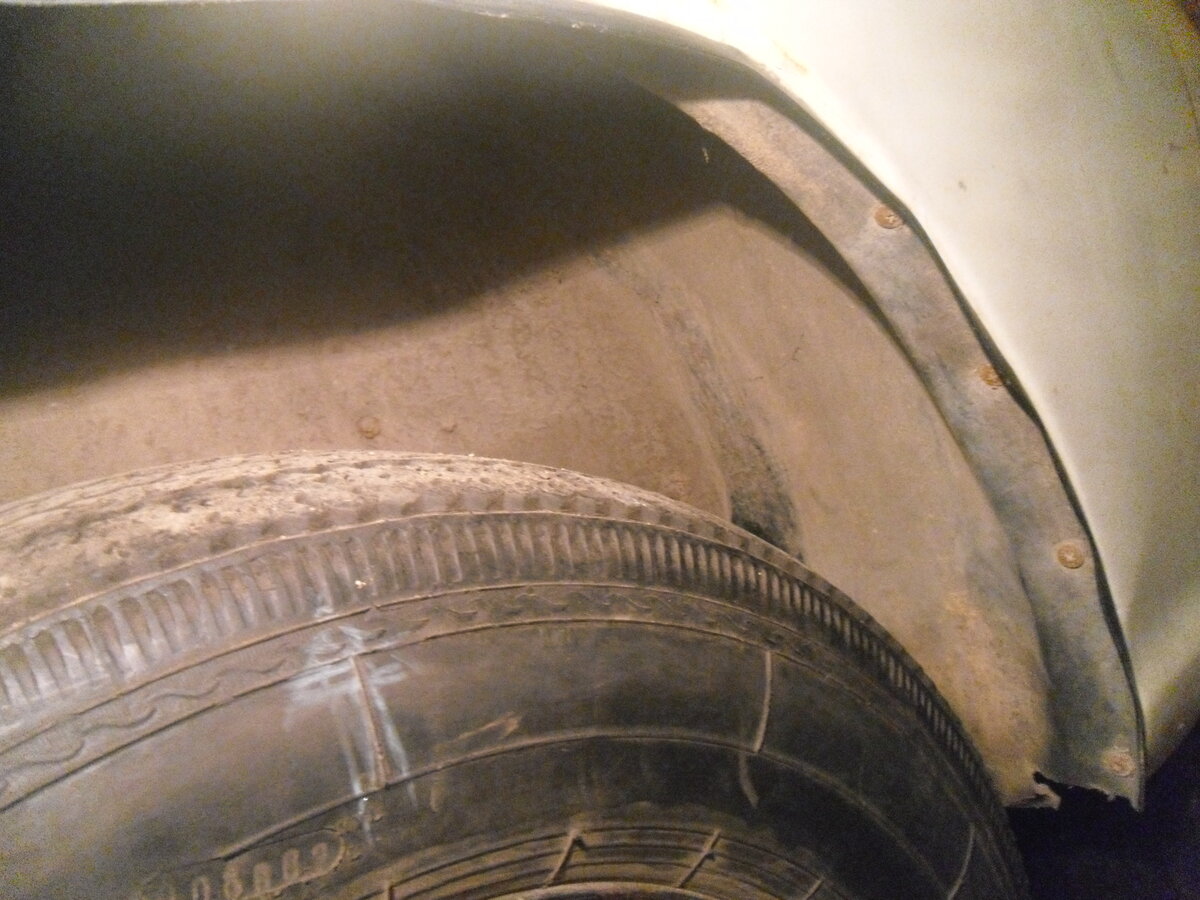

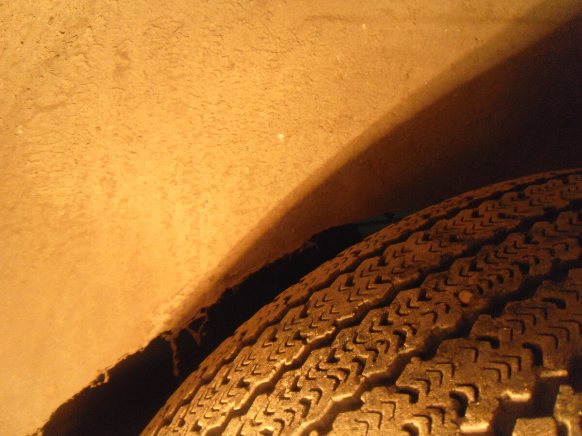

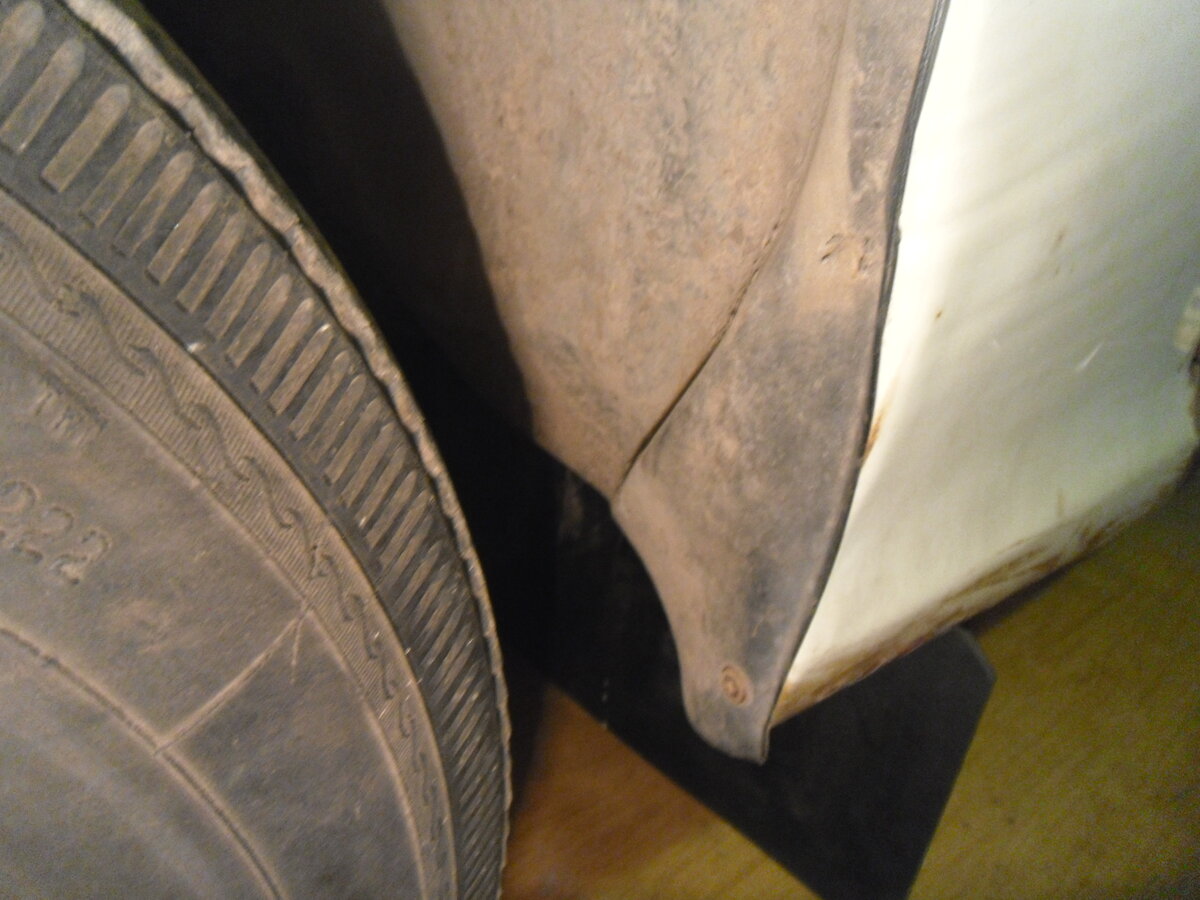

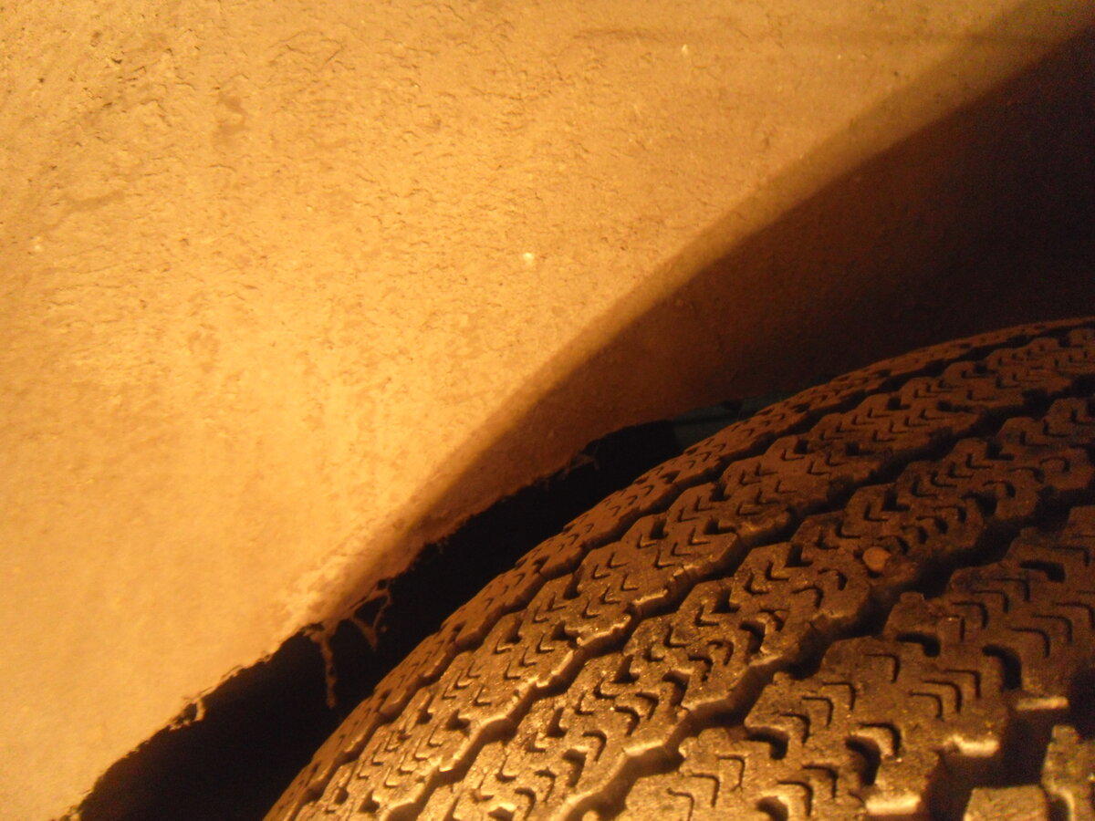

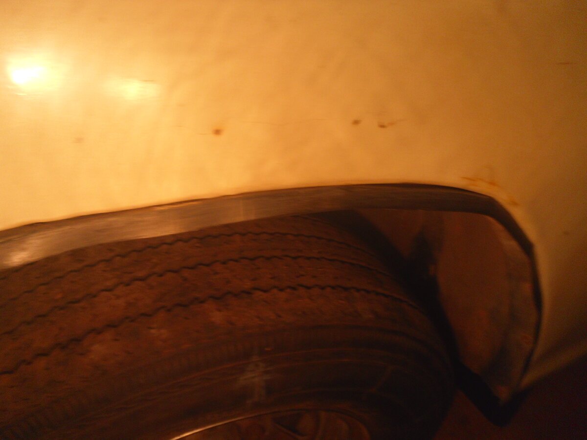

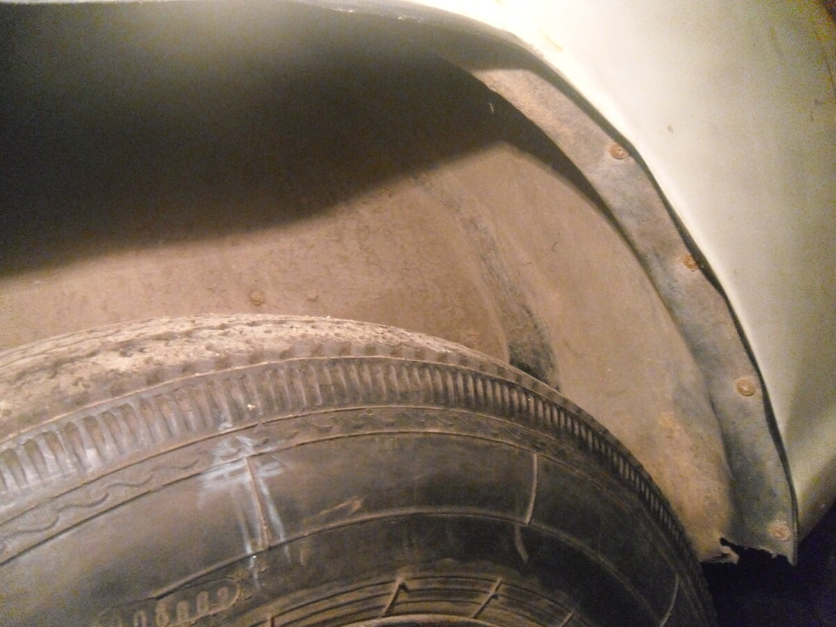

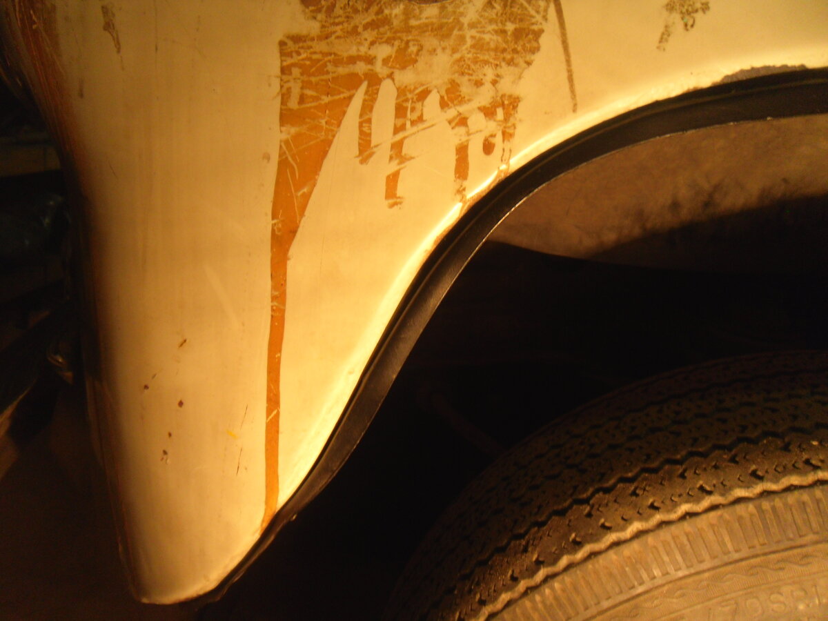

Фотографии. Сначала задние подкрылки. Сидят супер, но есть следы задевания от дисков 15 радиуса (ГАЗ 21) родная резина. Поэтому Победовская Радиусом 16 - вряд-ли зайдёт. С 14 радиусом на фотке.
Реакции: Pika

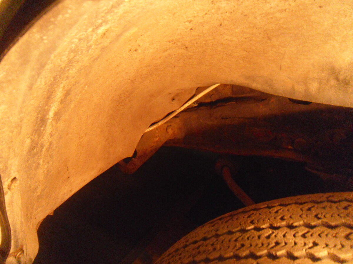

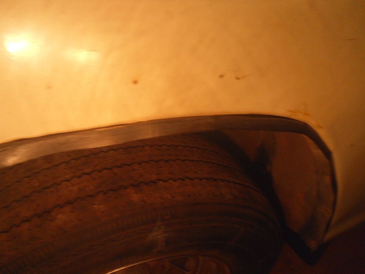

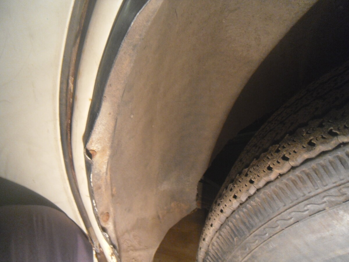

3 874

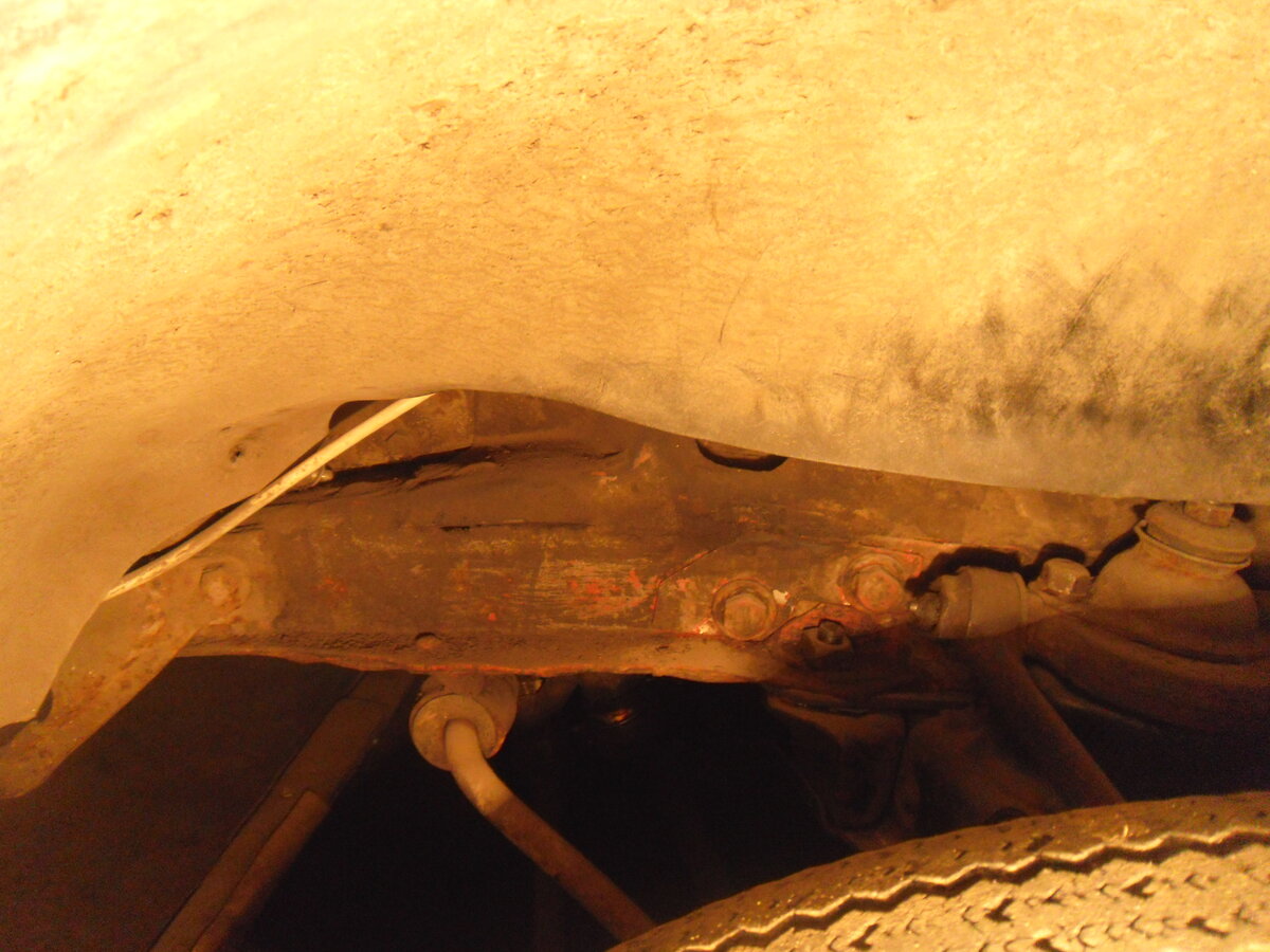

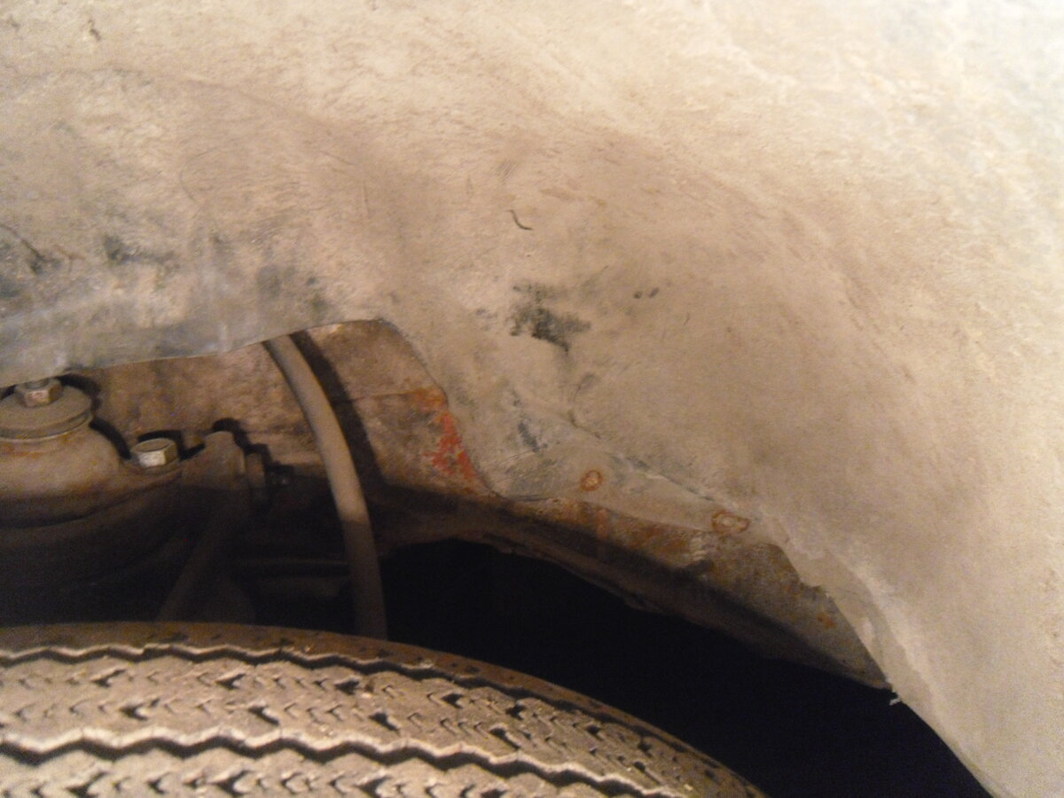

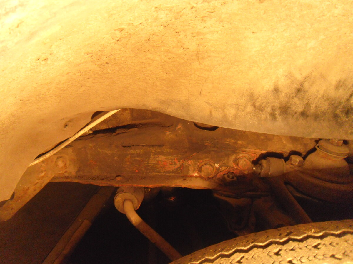

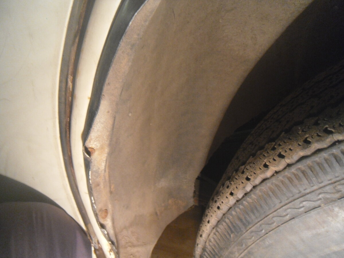

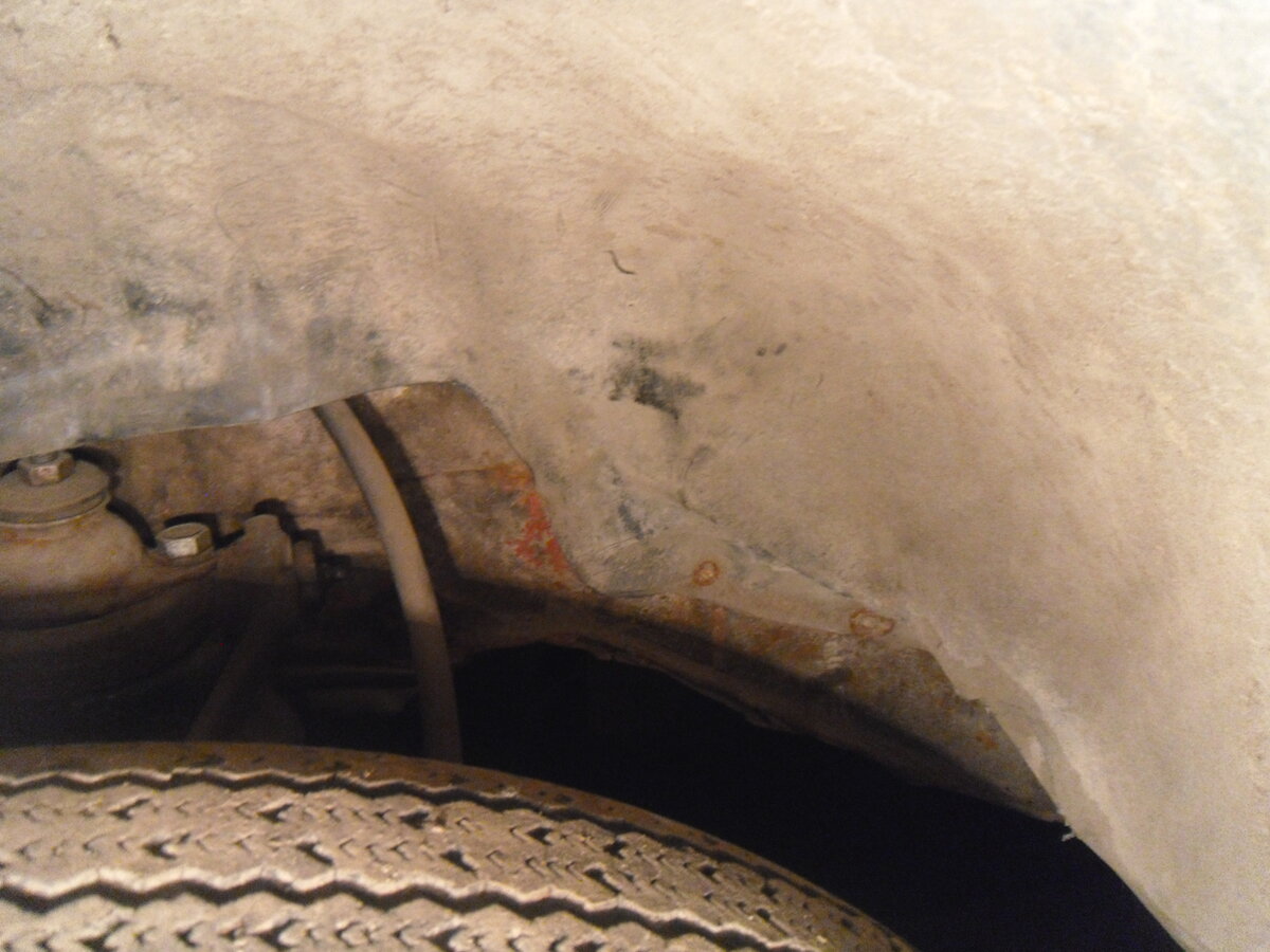

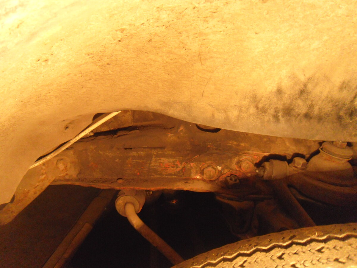

Фото подкрылок передних. Сидят "изюмительно". От какого авто - не знаю. Будет на таких подкрылках задевать 16 радиус...большой вопрос? смотрите, думайте🤔
Реакции: Pika и БЕГИмот
