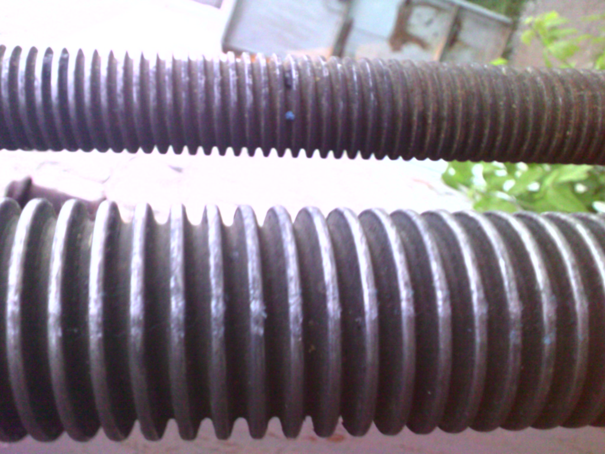

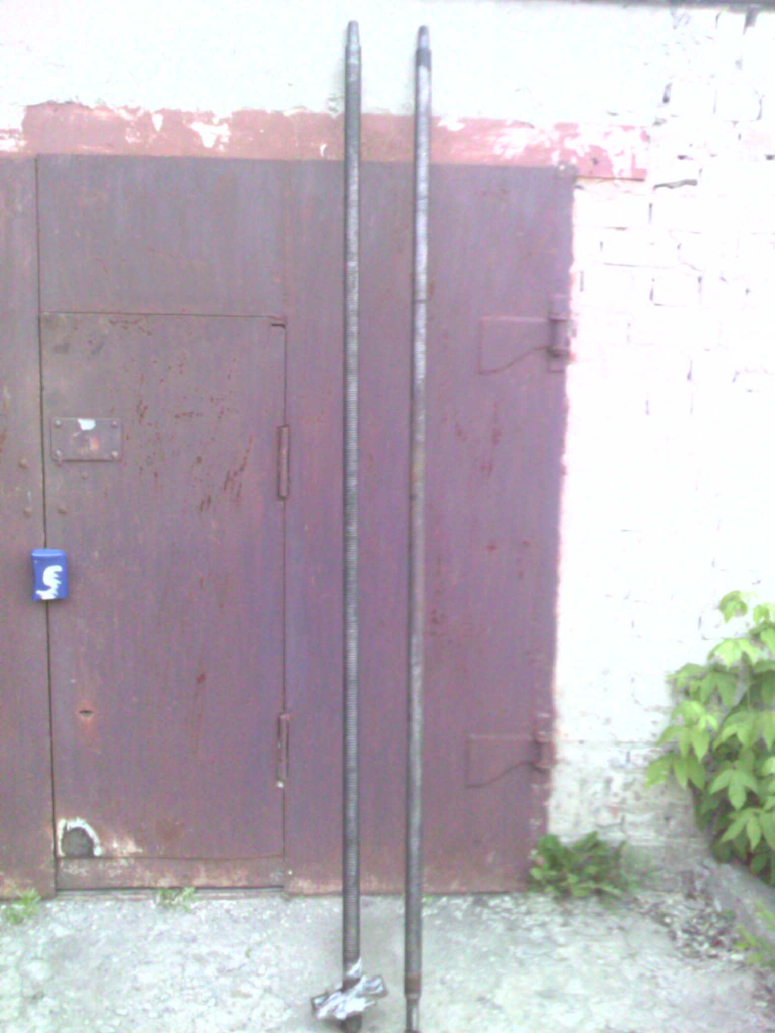

Пришло время изготовить подьемник-опрокидыватель кузова. Он не заменим при восстановительных работах кузова, в особенности при работе с днищем. Эскизы деталей подъемника начертил давно, но времени на конструирование все не находил. Пока в один прекрасный день не наткнулся на рынке на два резьбовых вала (червяка) со штатного сервисного автоподъемника, длинна каждого 2.3м. внешний диаметр резьбы 42мм. На следующий день, приехал на рынок и купил эти червяки, возможно, достаточно будет и одного, распиленного пополам, но продавались они в паре, и пришлось купить оба.

Решил посадить червяк на конические подшипники, внутреннее кольцо которых будет насажено на вал червяка. В качестве основания и верней части подъемника взята ступица М20, ГАЗ-21, распиленная на две части. Внешняя часть ступицы пойдет наверх подъемника, и будет крепиться на болты, внутренняя будет приварена снизу к металлической плите, толщиной 4-10мм. К этой же плите будет привариваться и швеллер, на подобии как на фотографиях.

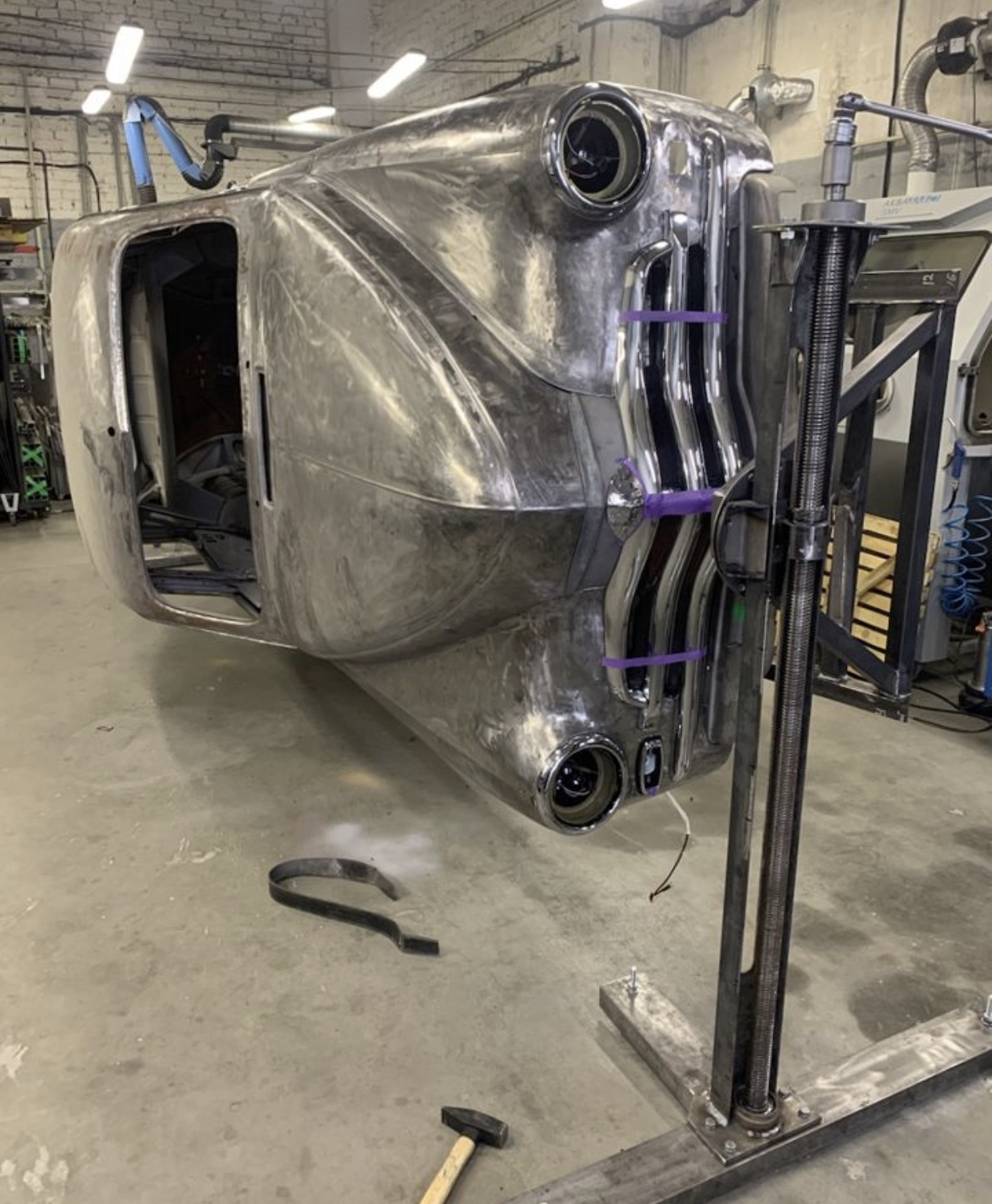

Жень, на фото вертушка, без подьемника?
13 439
5 954
да на фото вертушка, можно домкратом поднимать, мы сейчас тельфер пользуем.

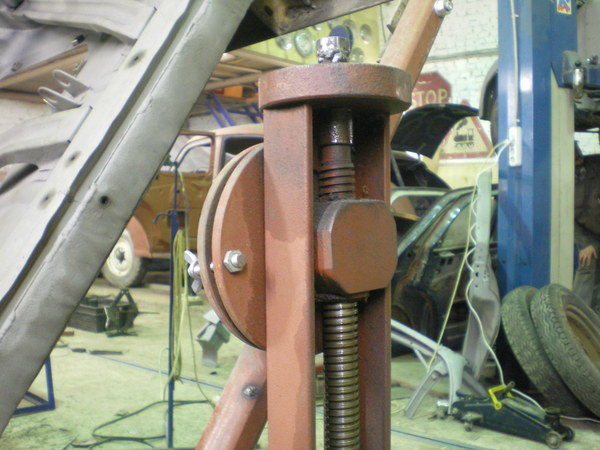

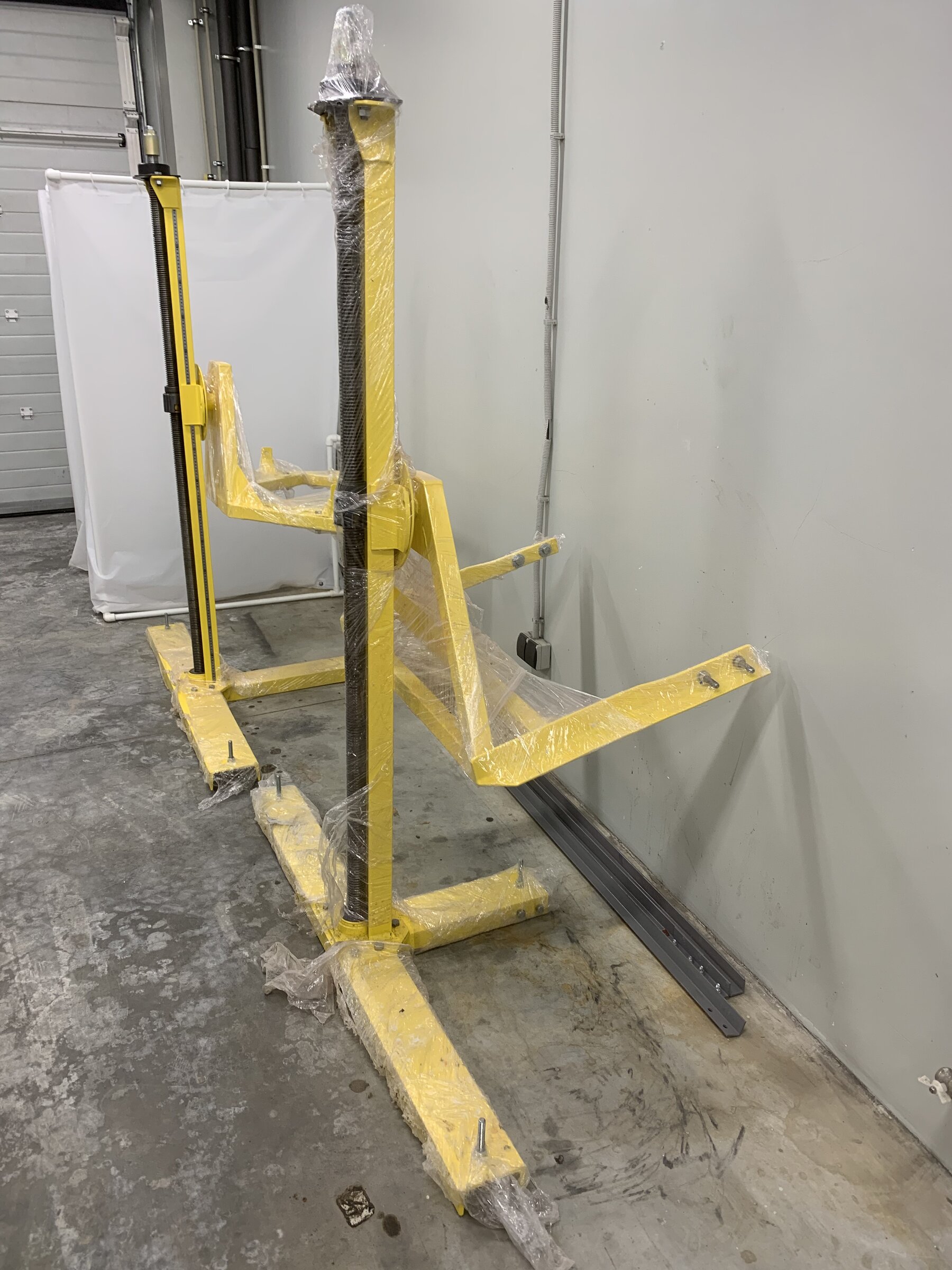

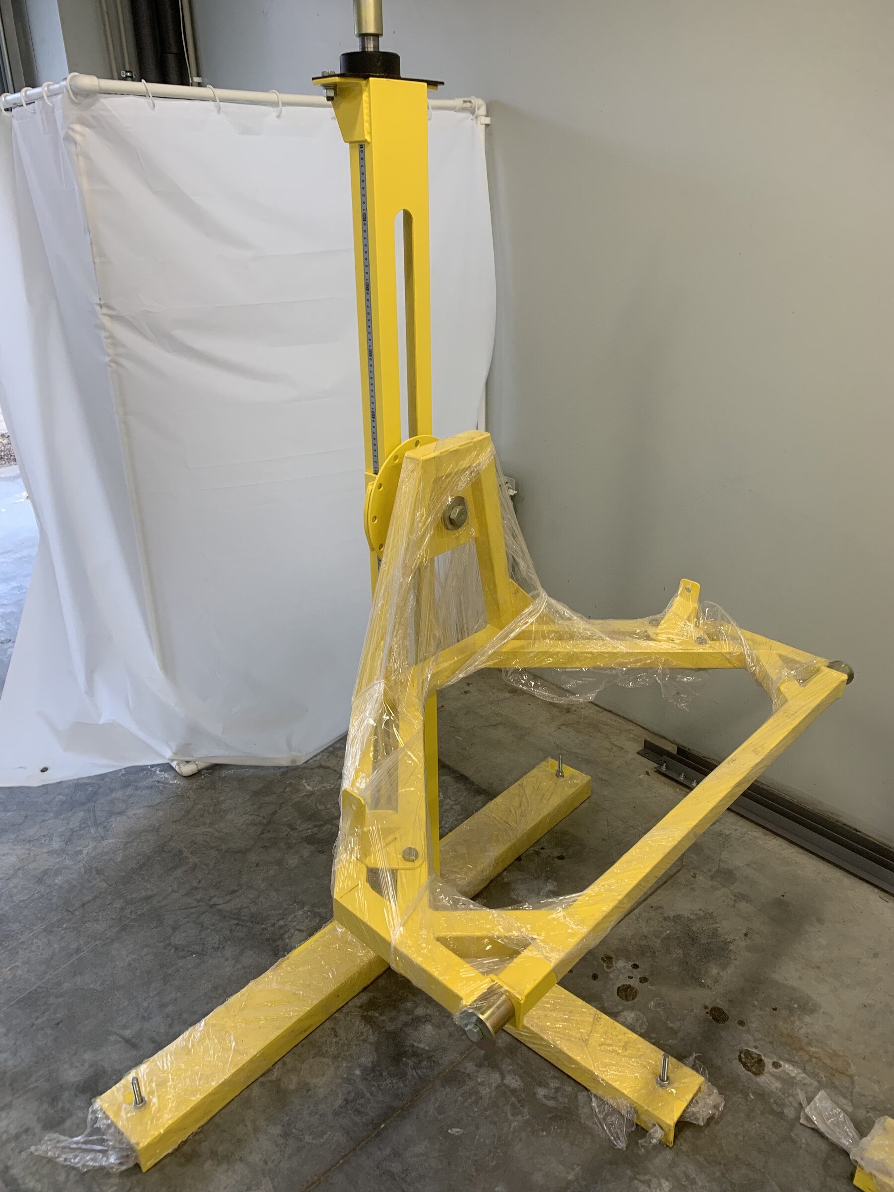

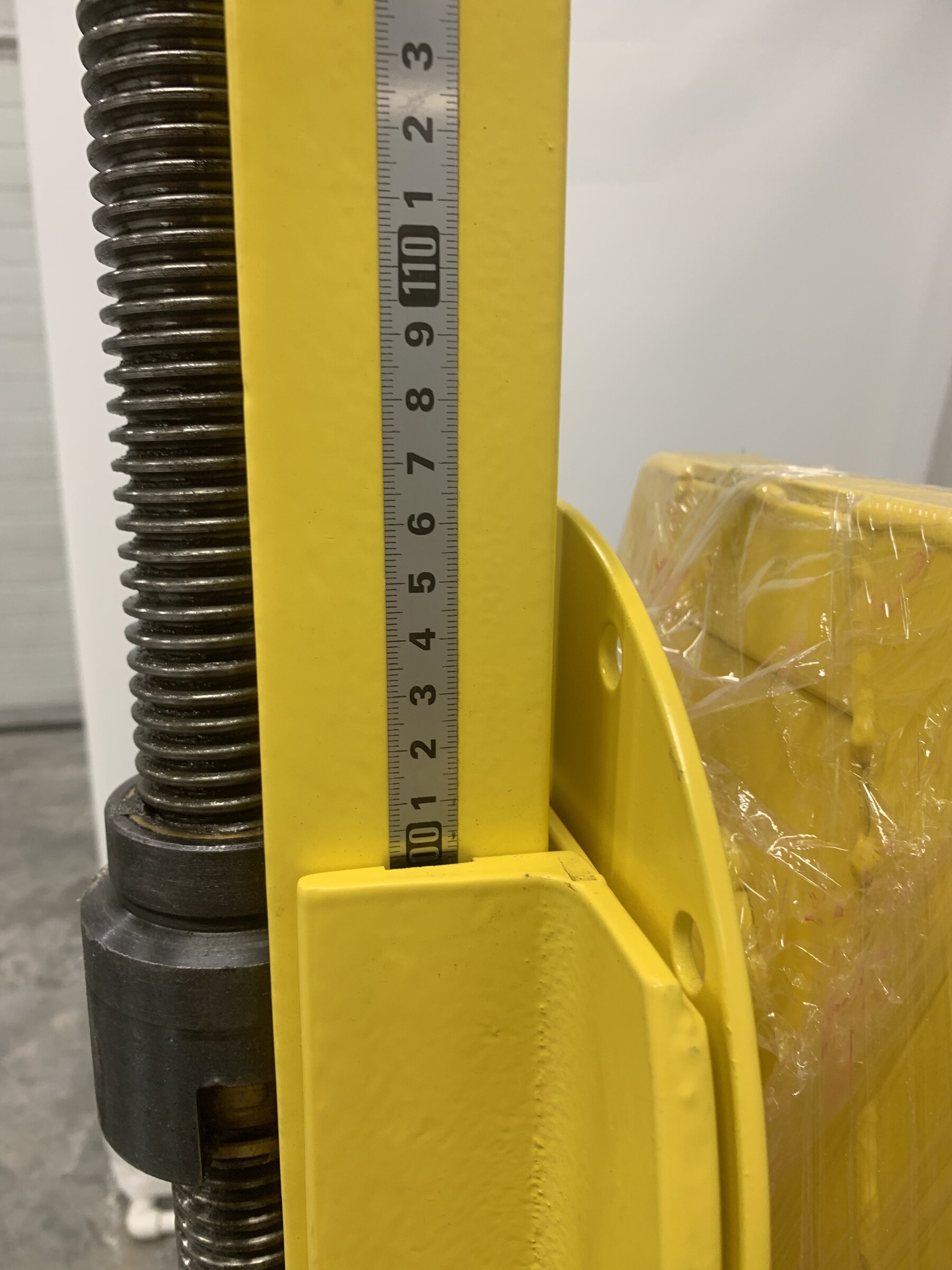

Прикиньте, я его доделал!!!
Пролежали винт и основа в гараже 15лет по частям. И вот пришло время.

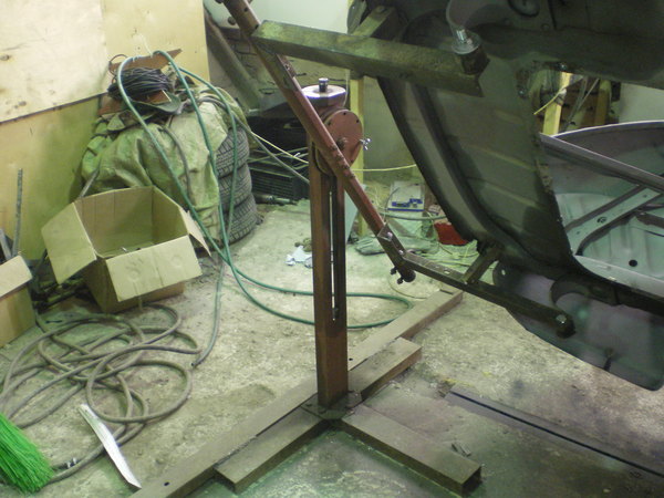

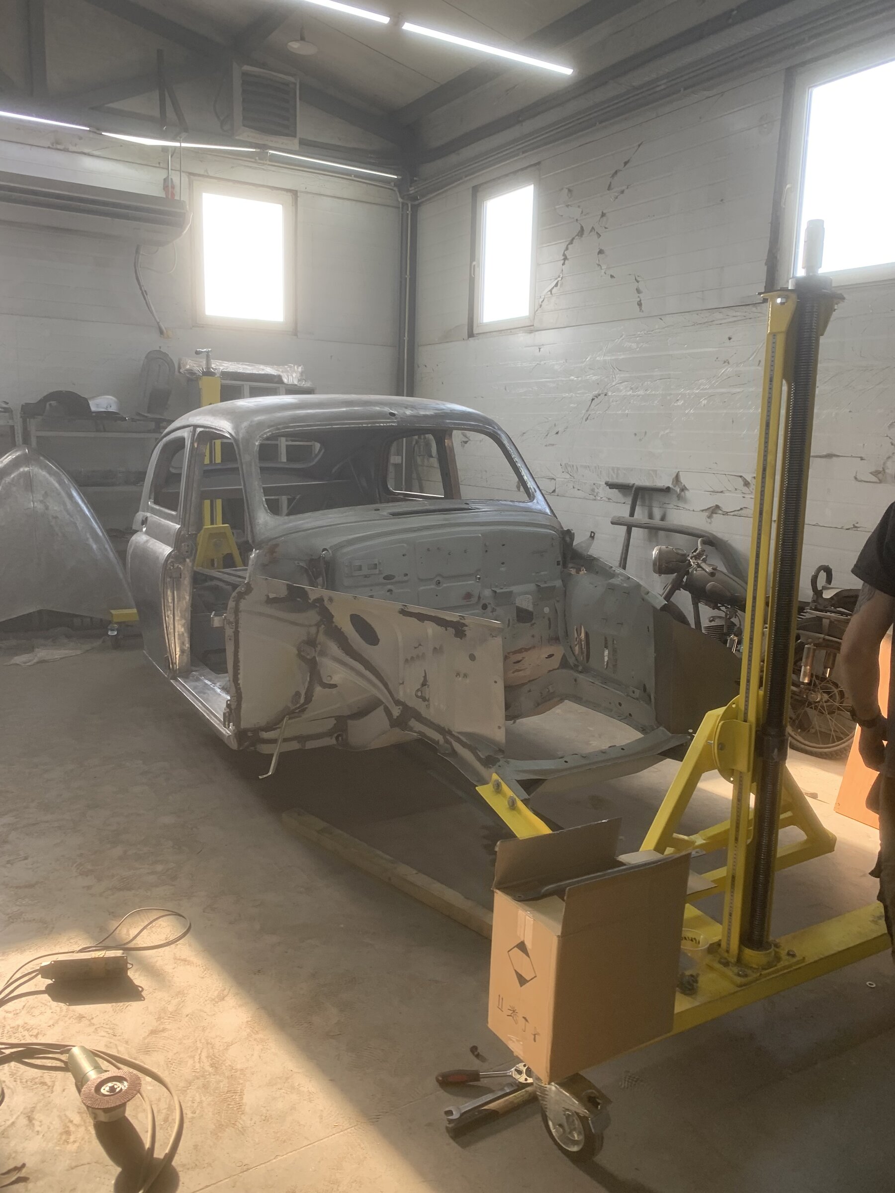

Подумываю изготовить подобное для кузова 21-ой Волги. Только попроще, фиксированный в два-три положения по высоте, без винтов. Здесь опрокидыватель предполагает наличие лонжеронов в приличном состоянии и поднимать нужно обе стойки синхронно. Думаю сделать крепёж изнутри кузова на растяжках к центральной поворотной трубе, лежащей в желобах двух стоек . Поднимать перёд-зад можно по разному. Как на заводе. Кузовов то под сварку у нас два. Лучше, чем лёжа-сидя, ловя тысячи брызг штанами и шнурками ботинок. Компенсировать не достающую высоту для удобства можно трапиками. С Уважением, Олег.

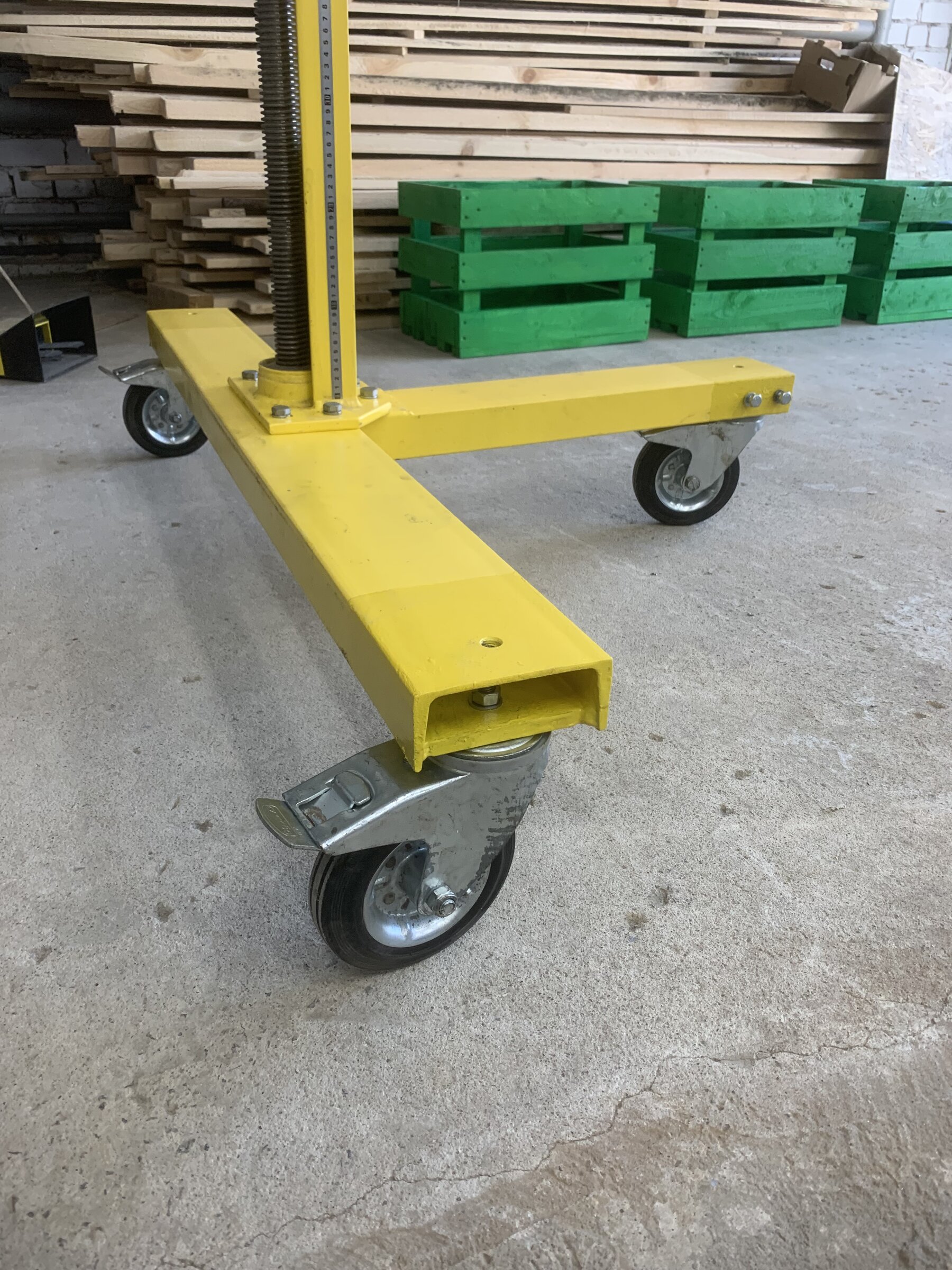

Поставили опрокидыватель на колеса, соединили между собой уголками. Теперь кузов можно катать в камеру и по цеху. И как мы раньше без него обходились? )))
