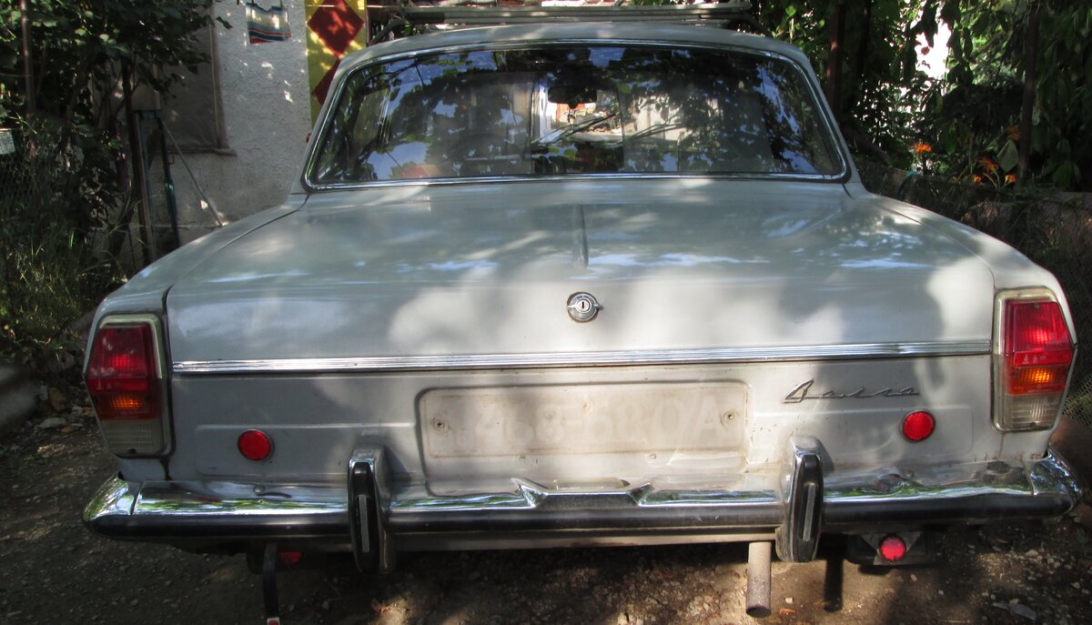

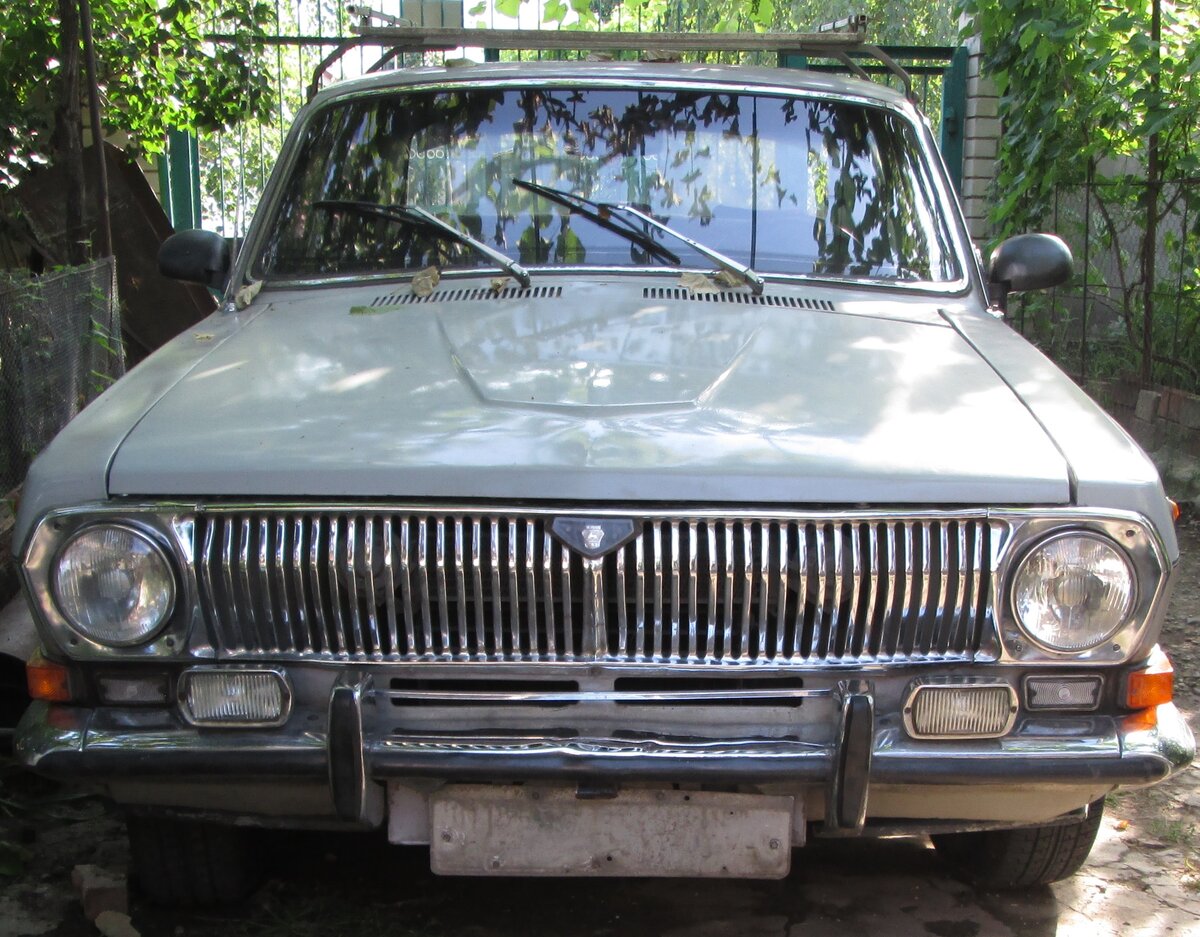

Подарили ГАЗ-24 1982
3 275
2 021
59

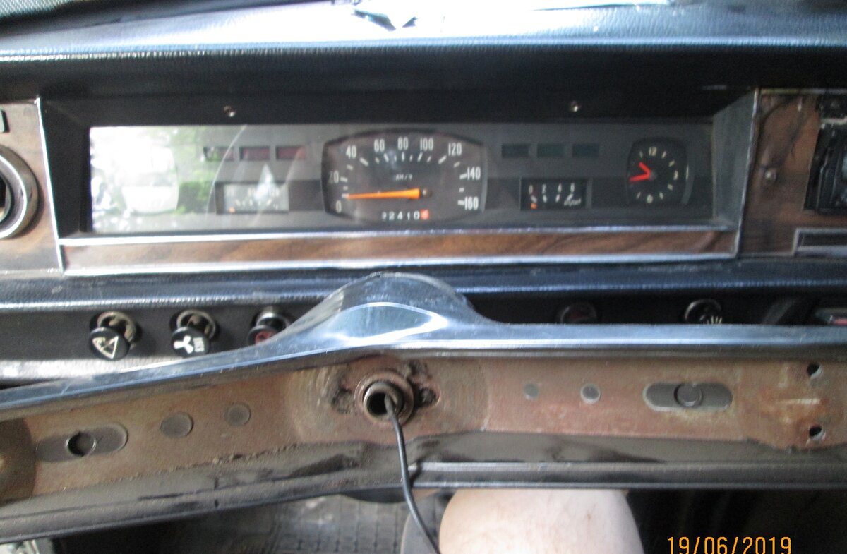

Пробег 52т,все родное,гараж последние 12лет, был один хозяин...военный с большими звездами,
вся в пушсале где надо и не надо.
Познавая этот авто нужны будут советы знающих.

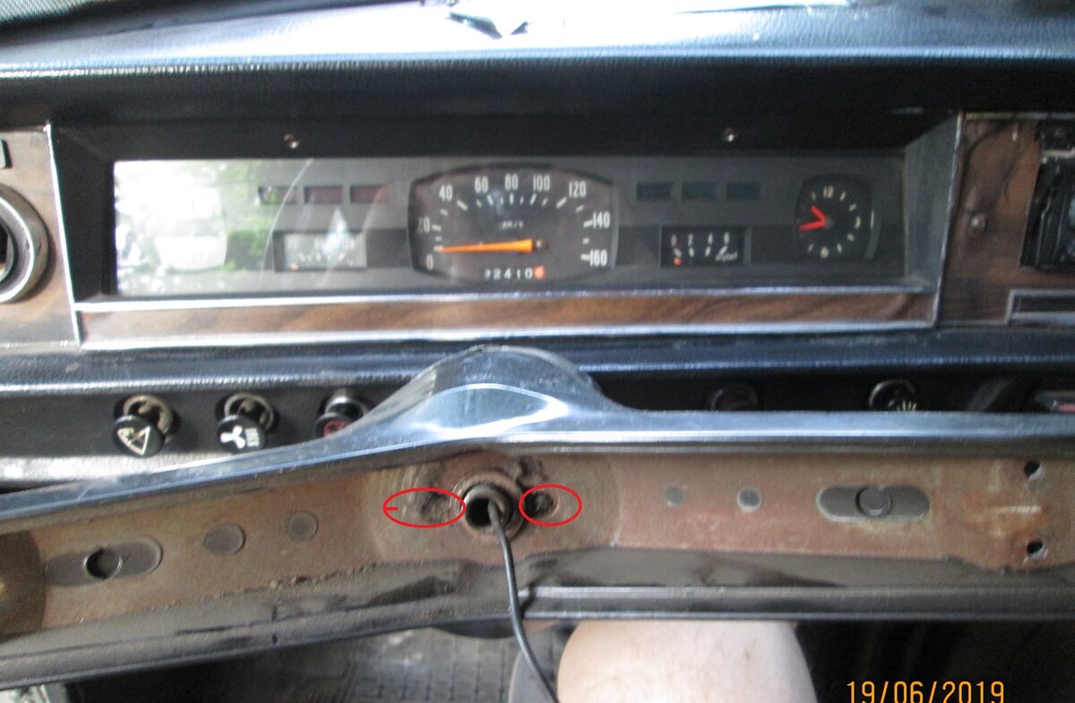

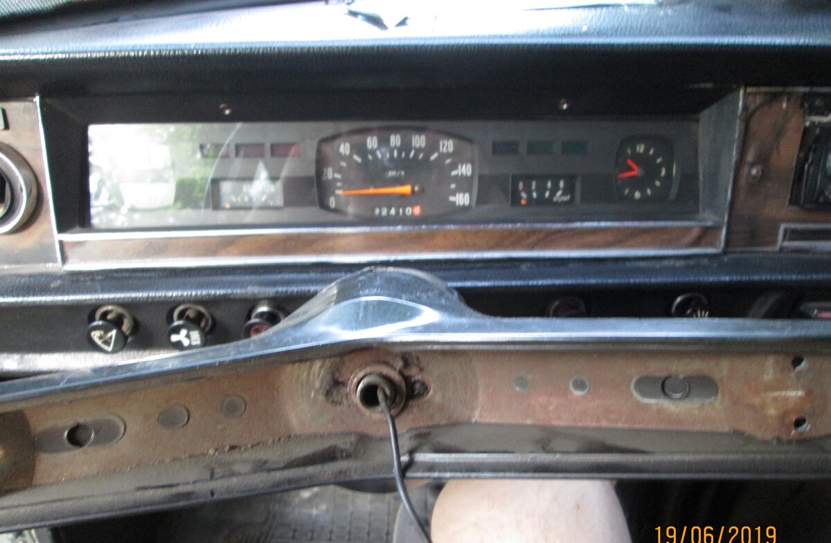

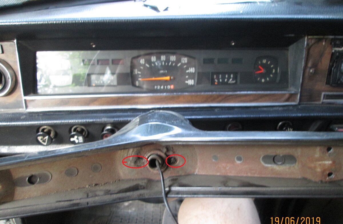

Как снять руль,что бы его не поцарапать,погнуть,разломать?
Гайку открутил,а дальше...?

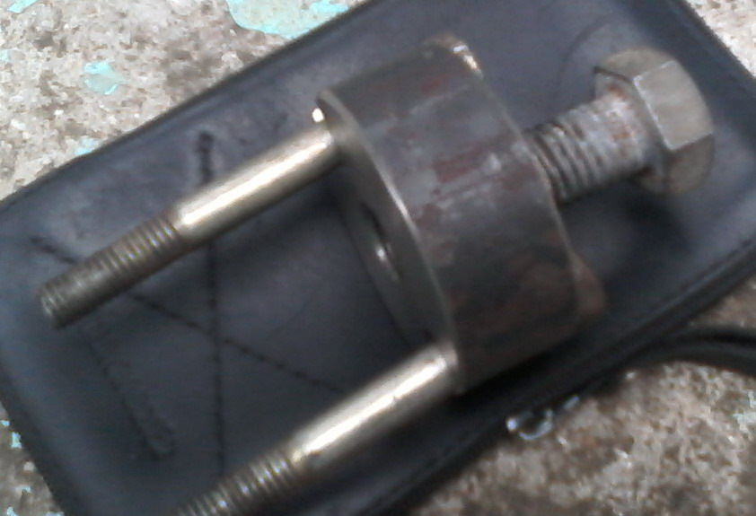

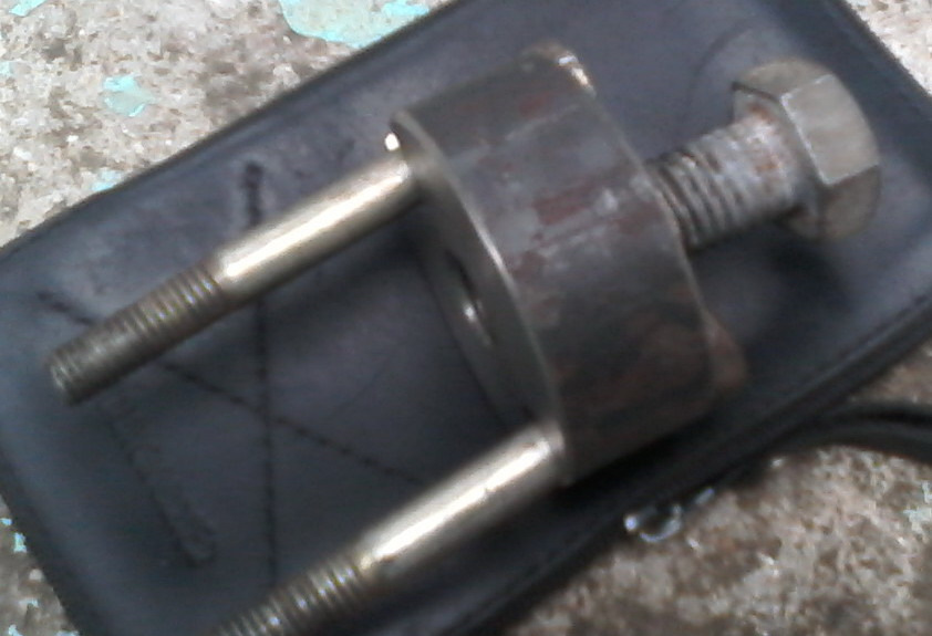

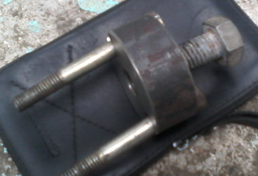

Руль снять можно постучав и подергать руками или сьемничком в крутить 2 болта с пластинкой упираясь третим в вал.
для примера

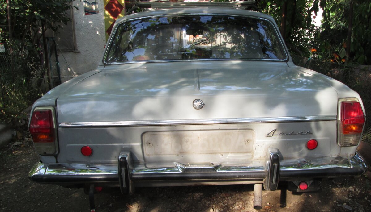

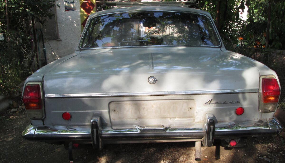

Хороша! Поздравляю! Катафоты сзади выбросить!

Пролей гайку и шлицы хорошей промокашкой типа ликви моли, вюртом, на ночь, потом подергаешь и снимешь

Сядь на сиденье коленями подними руль по перекладине и молотком сквозь медную проставку тюкни по валу.
только потом гайку накрути немного, при снимании - сдергивании руля можно получить....
О!
А штучка медная у меня есть!
Полил, не поможет сниму провод,бабахну.

Я-бы рекомендовал стучать не по валу, а по открученной, слегка, гайке.
