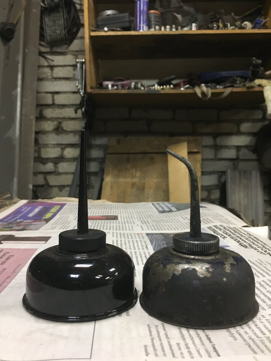

Подскажите маслёнка с кривым носиком это просто носик загнули или так и было ?
Димастый
16.12.2008
1 002
839
Просто загнули для удобства использования. В оригинале всегда прямой

4 884
2 314
Можно и так оставить.
Реакции: СЭМ
13 019
4 769
лучше не выправлять, все равно криво выйдет

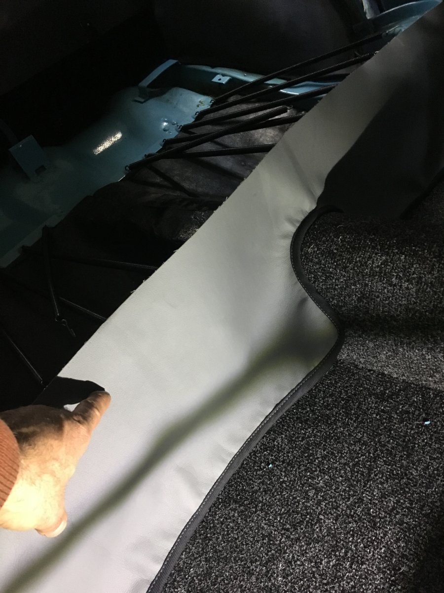

Уважаемые соклубники ! Как крепится декоративная накидка дерматиновая по низу сидушки задней ? Приклеивается намертво или верх под сидушкой крепится и она висит в свободном состоянии ?

там на машине очень острый и обычно кривой загиб, под передней частью задней подушки. Этот загиб, желательно простучать немножко киянкой.
Лучше, перед покраской, конечно.
А деталь, заходит под сидение, огибая горбик. клеится по периметру детали.
Я обычно, по низу детали пришиваю, ещё кусок, которы заходит под ковры.
Иначе, получается дырка между коврами и этой деталью
Реакции: Димастый и СЭМ

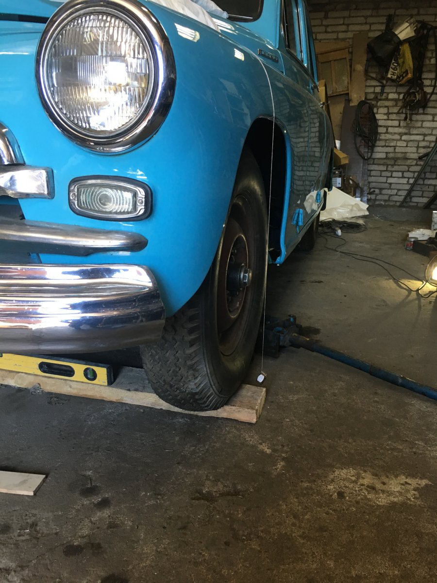

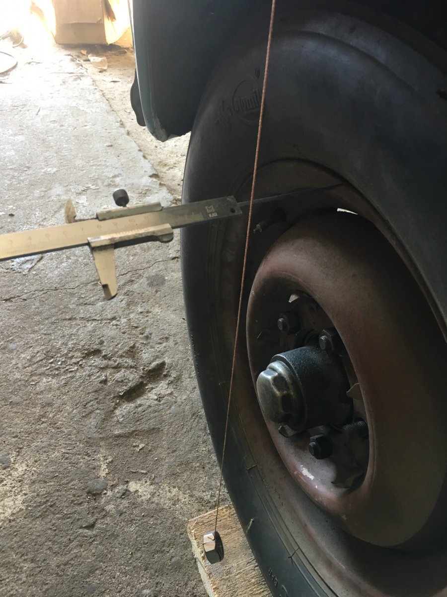

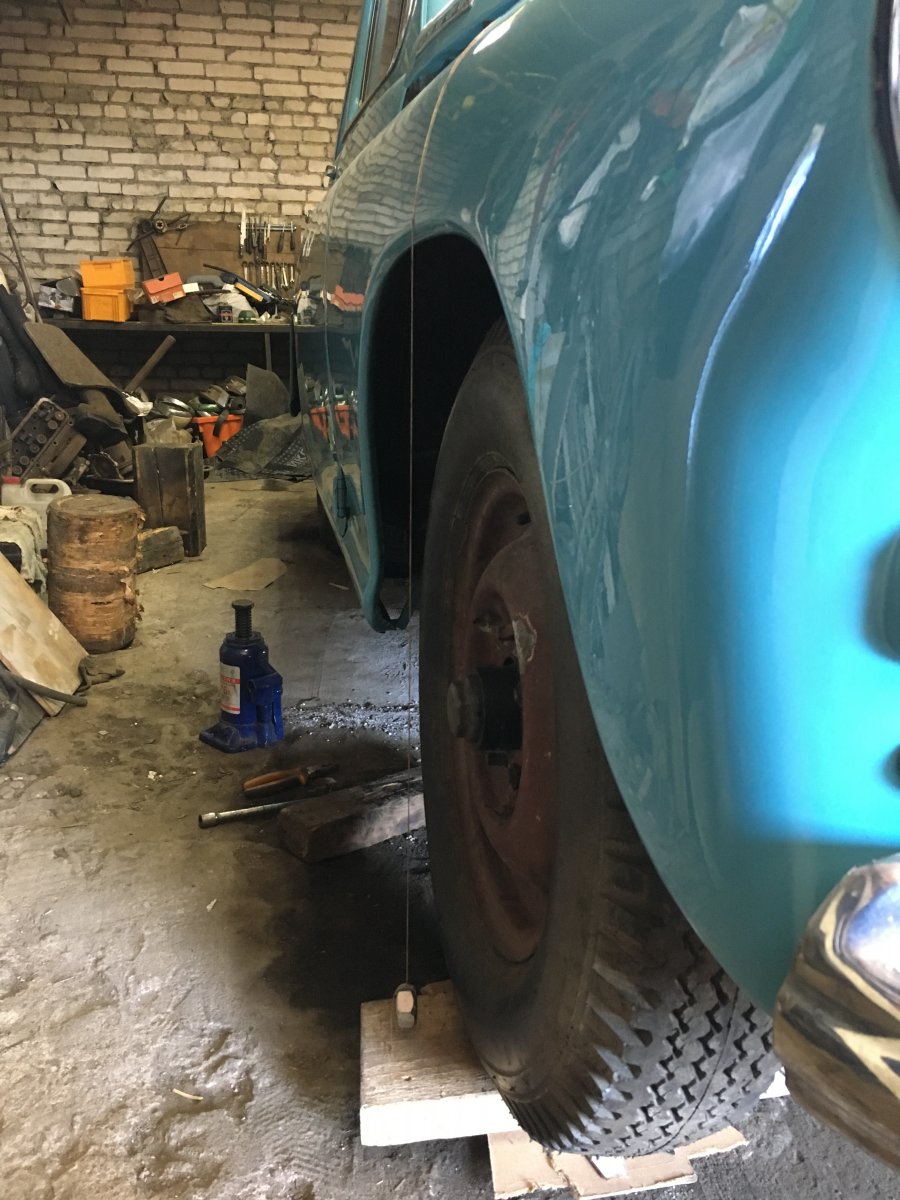

Салон заброшен недоделанным . Решил сменить обстановку . Занялся развалом колёс . Эксцентрики регулировочные установлены в среднее положение . Разница составила 11 мм на Лёвом колесе и 13 мм на правом . Час от часу не легче !

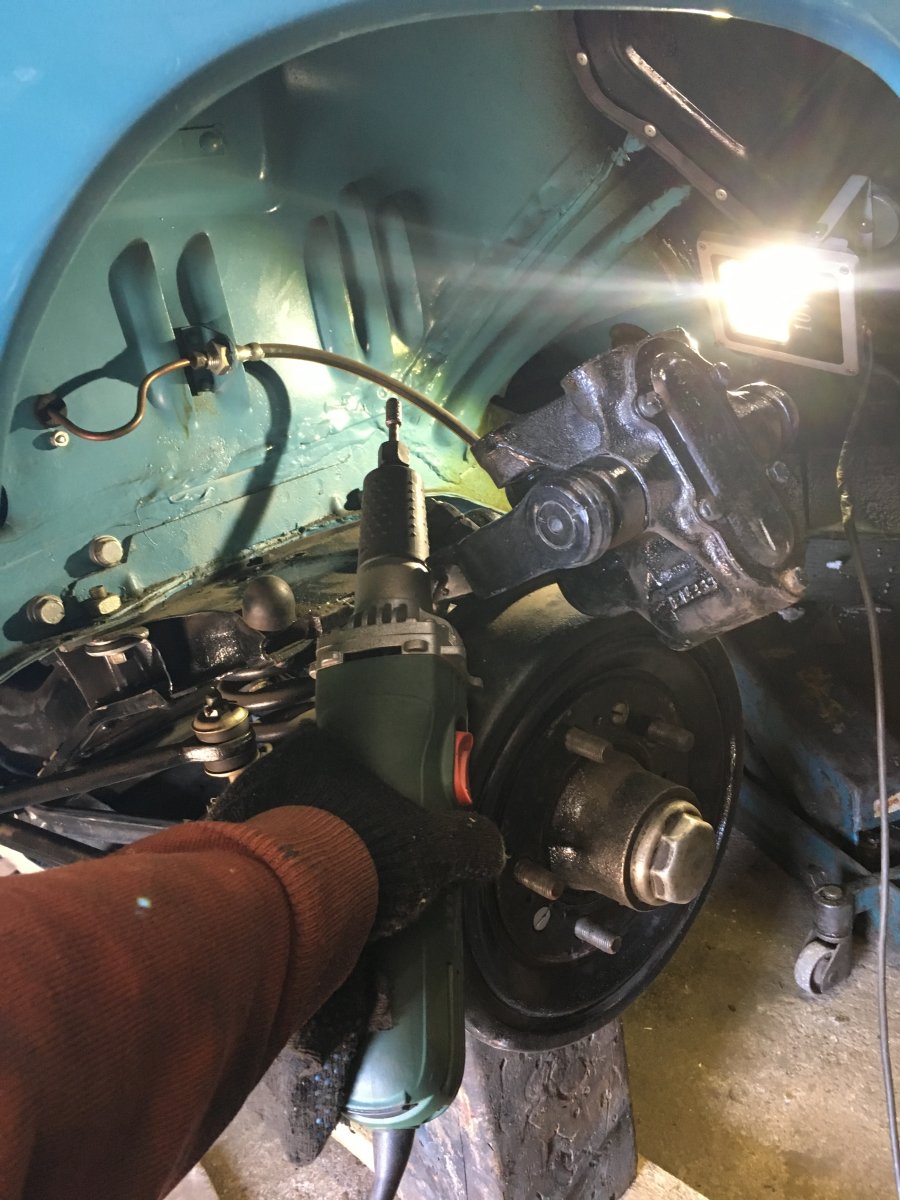

Поначалу было принято решение растачивать отверстия в балке в Которые крепится амортизаторы чтобы сдвинуть их наружу.
Реакции: TUNER
4 106
5 733
Хорошо что не успел это сделать. Найден более простой и доступный способ. Не знаю насколько он правильный но я сделаю именно так. Можете критиковать и кидаться камнями а может кому и пригодится и будет взято на вооружение .Решено было под два задних болта крепящих амортизатор балки подложить пластину Толщиной 5 мм. При этом амортизатор немножко наклоняется наружу и дает возможность регулировать развал. Пластина 5 мм дала как раз сдвиг рычага наружу на 10 Миллиметров. Этого достаточно остальное отрегулируем эксцентриком.
4 772
2 181
31
С пластинкой на мой взгляд грамотнее, в овальном крепежном отверстии амморт имел все шансы при движении съехать обратно, или вообще со временем болт бы ослаб и болтался бы.
4 106
5 733
Не ну овальные отверстия подварились бы сваркой и стали бы снова круглыми но смещёнными наружу . С пластинами мне тоже больше понравилось .

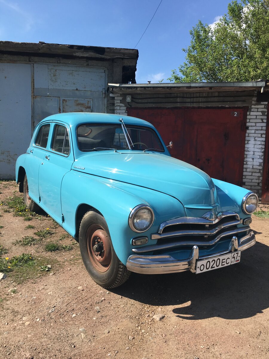

Поздравляем , и номер эффектный !
