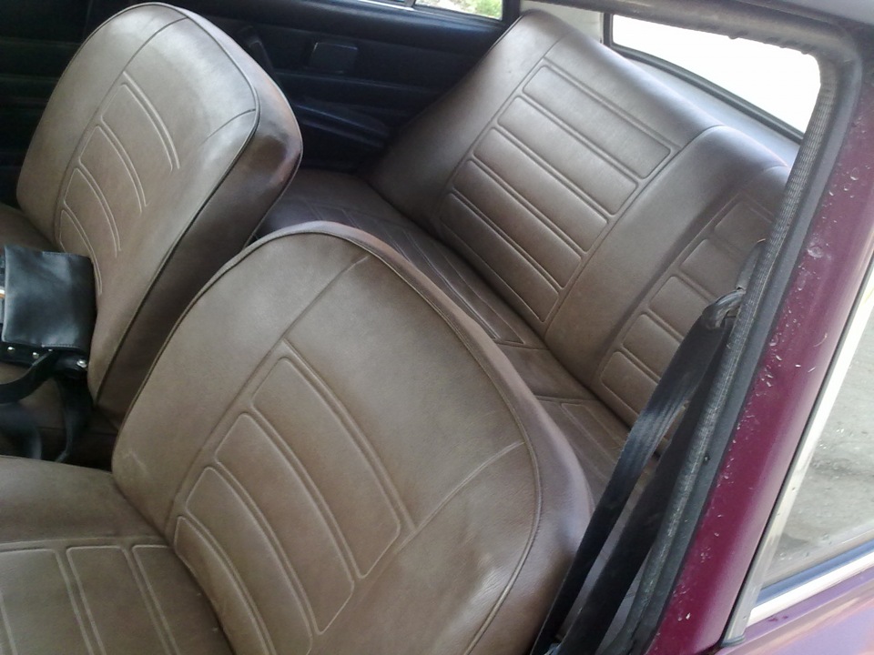

Друг недавно забрал Жигули ВАЗ 2106. Машина с историей. Эти жигули подарил на рождение его жены ее отец (надеюсь не очень сложно?!?). Все эти годы, совместно с новым холодильником Минск и телевизором Рубин - пролежали в гараже.
Гараж сырой.
Про работоспособность холодильника и телевизора не знаю.
Но салон авто покрыт плесенью.
Как её вывести, чтобы не пострадало покрытие кожзама??

от уксуса кожзам может потрескаться.
следует применить антисиликон. -- потом очиститель винила пенный.
именно который для винила.
кожзам, если не потрескался сохранить возможно.
но все потроха, скорее всего на помойку.
обработку кожзама проводить когда обивка ещё на креслах. После просушки.
уж когда плесень уйдёт, и когда всё высохнит, тогда снимать обивку.
иначе, кожзам сжопится, и его потом на отремонтированное кресло не натянешь

На строительных рынках (крупных строительных магазинах) продают специальные средства во флаконе с распылителем. Они обычно для ван, но есть и такие, которые безопасно для ткани. Читать этикетку обязательно. Даже на тех, которые вроде как безобидны для ткани, везде написано-попробуйте на маленькой части. Стирка вообще не берет.

С очень высокой долей вероятности, кожзам СЯДЕТ(уменьшится).
на нём-же тряпочная основа.
с изнанки, под кожзамом, на Жигулях, проложен тоненький поролон. Он разложился за много лет и превратился в пластилин
его соскабливать после убирания плесени -- тоже придётся
Этот тонкий поролон не пришит к кожзаму а приварен.
Эти полосы на кресле, --это не строчка -- это, как раз, сварка кожзама и подкладочного поролона.

Прежде чем пробовать на сиденьях, где-то снизу экспериментируйте, а еще лучше на нежном материале o_O химия - есть химия, любая реакция возможна.

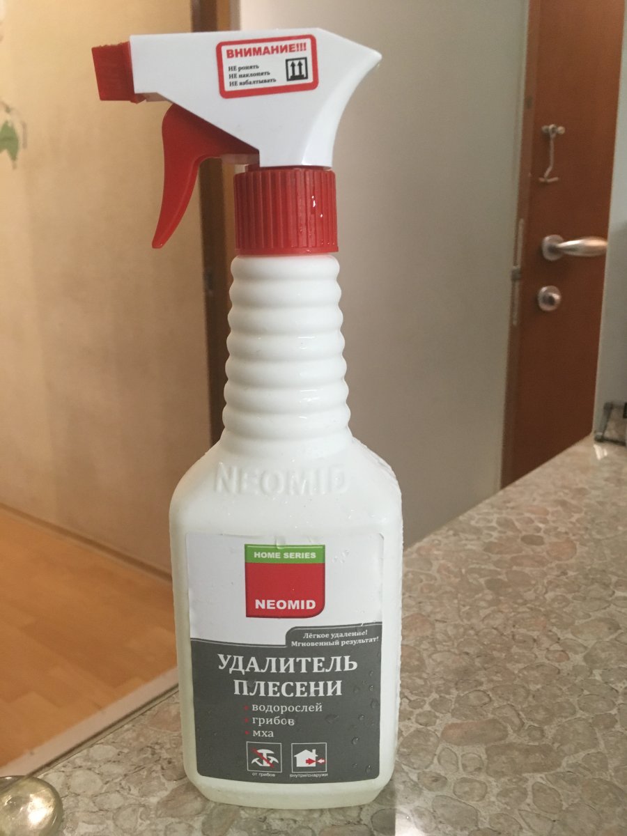

Реально классная штука, не рекламы ради. Брал в Леруа. Работает на тканях. Ткани (синтетика) не портит. Проверено.

Он без гипохлорита натрия?

Привет! Посмотрю вечером. Одно могу сказать-вонь пипец. Но разводов не оставляет. Я равномерно наносил на всю поверхность, затем мокрой тряпкой снимал эту химию.

Просто таким я доски в бане протравливал и он на хлорке, если на долго оставить сжирает все, а если попадает на вещи то после стирки белые пятна.

У меня на палатке пока все норм. Плохо смывал ее значит.

Я не смывал но когда спецовку постирал были белые пятна прожженные. Палатку хролка не сьест она пластиковая, но смывать надо хорошо согласен.
