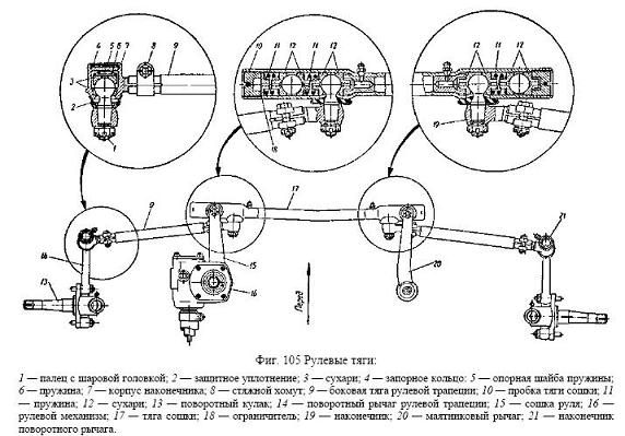

Собрался менять рулевые тяги:
Можете мне подсказать от какой машины их искать чтоб точно подошли?? А то в выходные хочется поменять тяги, сделать сход-развал и закончить уже с подвеской!! Плиииииз!

Рулевые тяги, кроме победовских, подходят только от польских фургончиков "Жук" и "Ныса". Возможно, целиком их менять не нужно, достаточно поменять пальцы с сухарями в комплекте. Статья о том, как восстановить сальники рычажных амортизаторов, выложена на сайте Артема Алексеенко: http://www.gaz20.spb.ru/img/download/shock_absorber.pdf

вся рулевая трапеция подойдет от газ-21!!
- а резьбовые менял и шкворни - нормальные?

По поводу рулевой - а ГАЗ 2401 - рулевая уже не подойдет?? ОТ 21 боюсь у меня сложности будут ((( Но буду искать))))

- от газ-21 точно подойдет трапеция, но с кронштейнами. я когда родную снял, и сравнил с трапецией от газ-21 - 1:1!!! - только рычаги чуть отличаются, у 21-ой они более мощные.
Да, кстате, если втулите трапецию от газ-24 - обязательно маякните! думаю такое возможно, но врядле! :)

Осталось только найти эту трапецию. Не столь часто ее найдешь. Я так понимаю она от ГАЗ 2401 точно не подходит???

судя по тому что народ говорит - не подойдет

Разобрал трапецию - в итоге мне нужен ремкомплект наконечников и сухарей. Железо все цело. Требки регулировочные не сгнили - меня это порадовало.
Вопрос: какие наконечники и сухари подойдут? Неужели только родные? Может по размеру есть что подходящее? Понятно что я с ними просто в магазин пойду подбирать, но хотелось бы больше информации. Вдруг есть какие нюансы!
