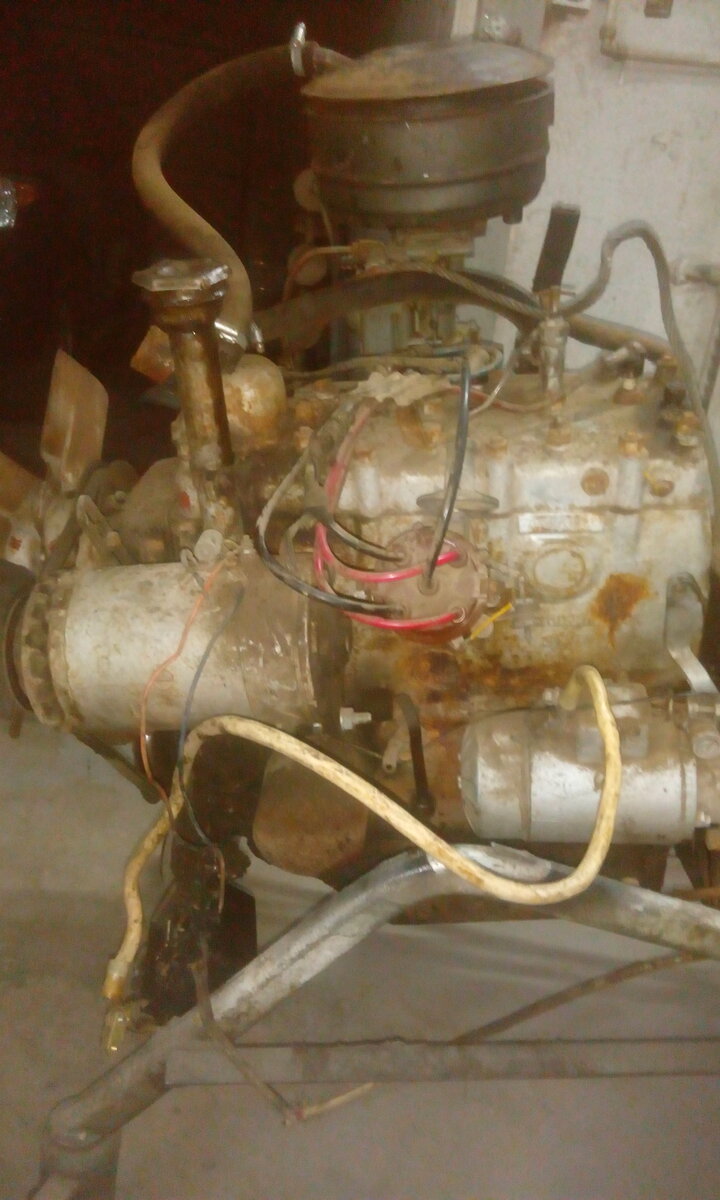

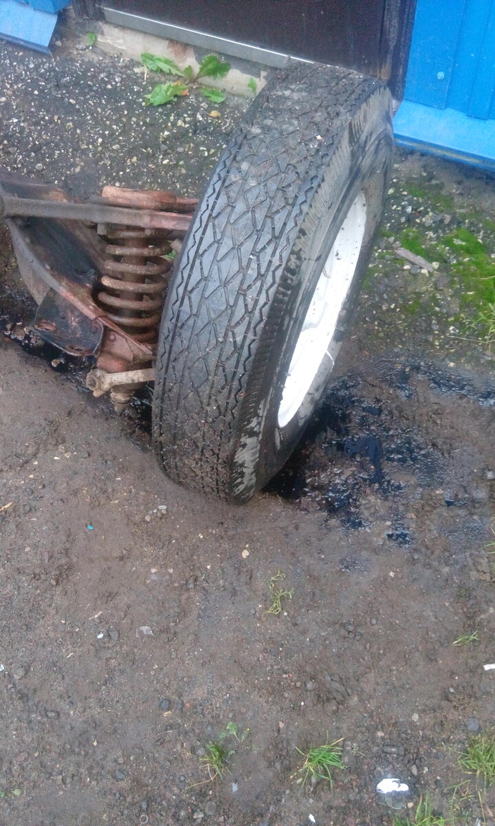

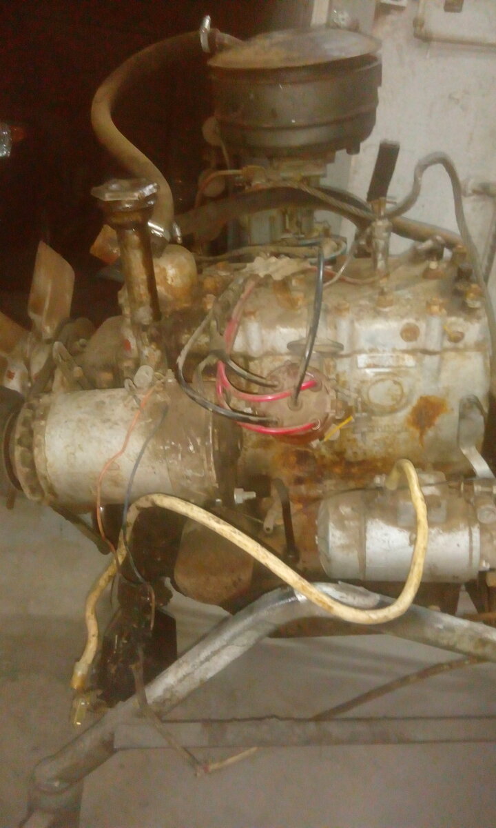

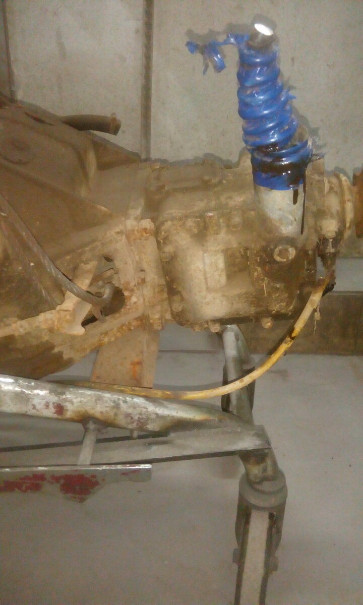

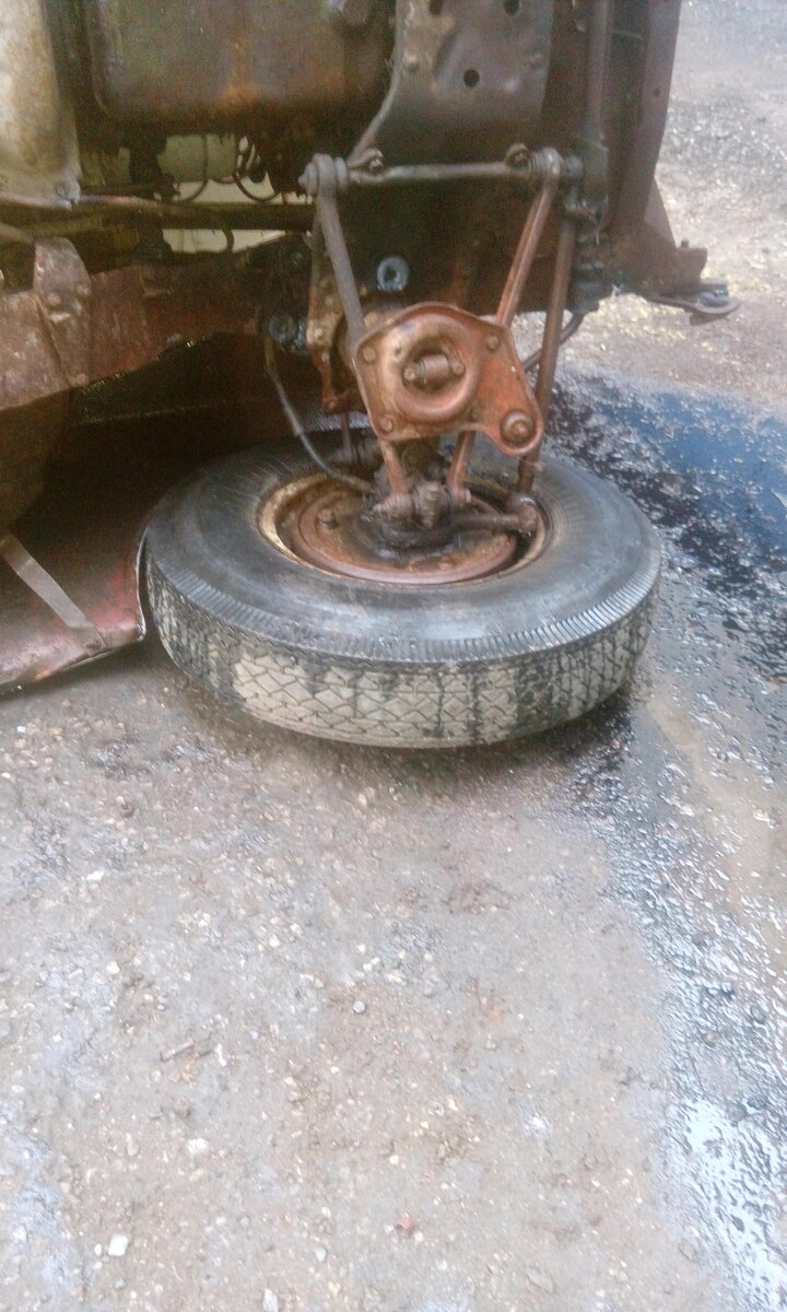

Уважаемые коллеги!
от какой машины подвеска и КПП
sewer29
30.03.2012
978
177
59
ВЛАДИМИР

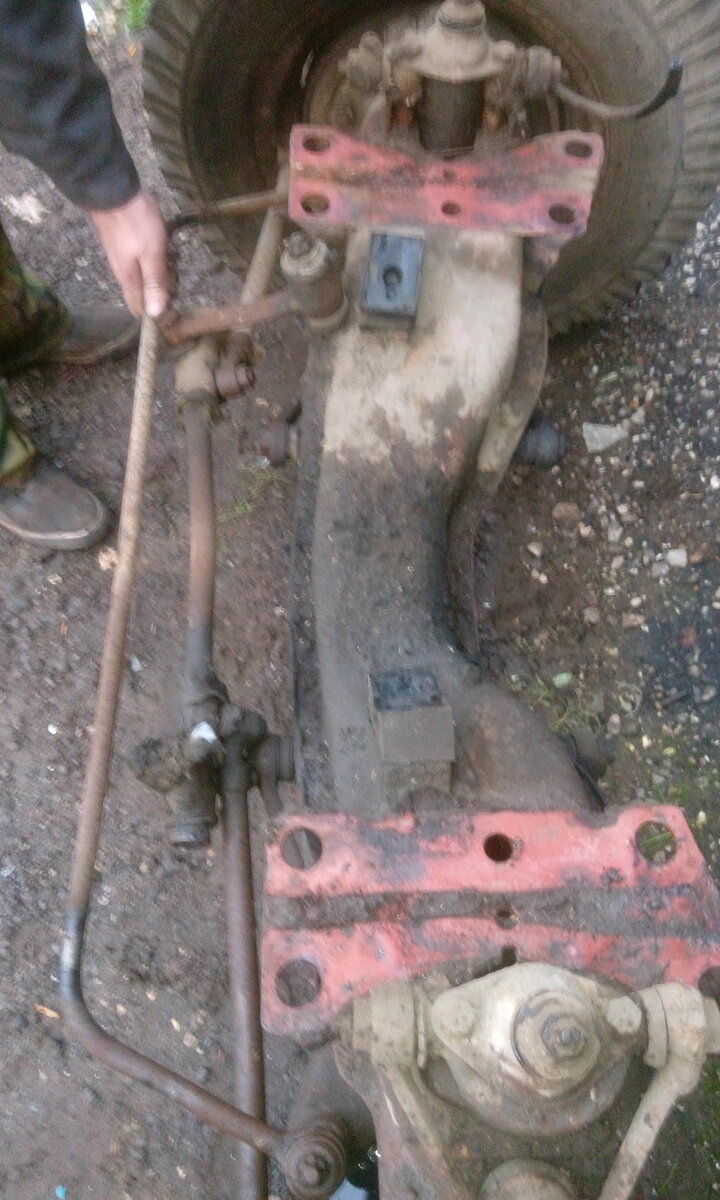

ОТ ЧЕГО ПОДВЕСКА И КПП НА ДВИГАТЕЛЕ?
maxx1969
16.10.2013
704
948

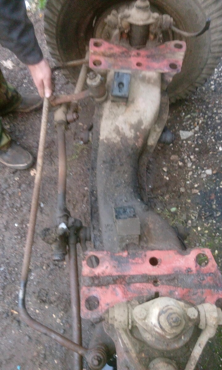

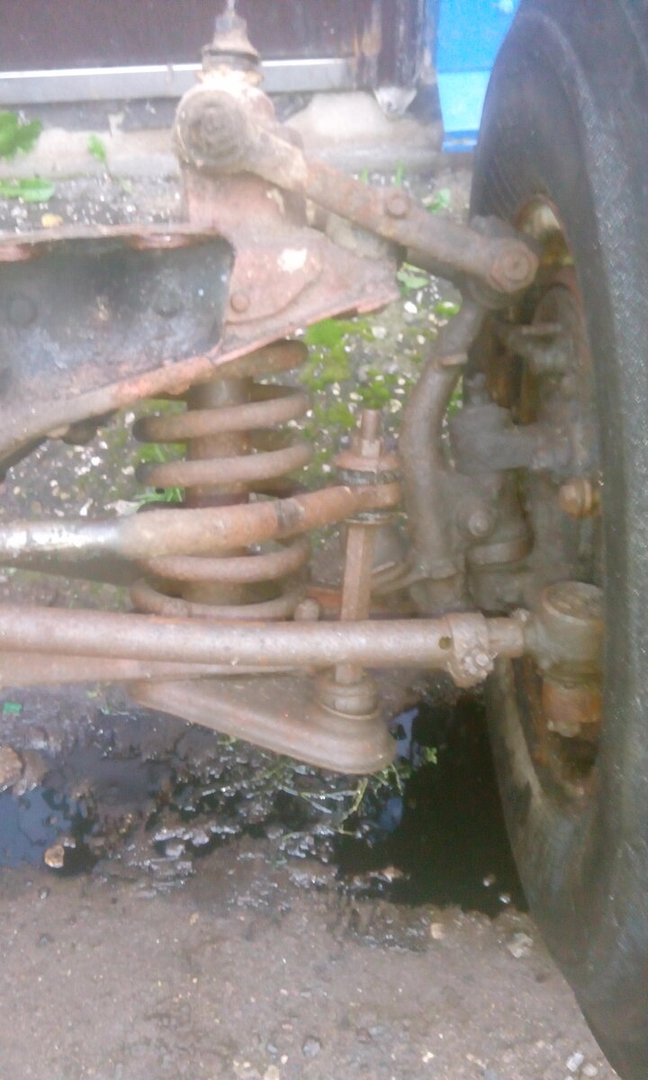

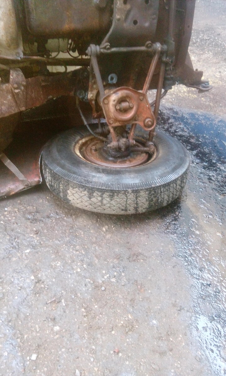

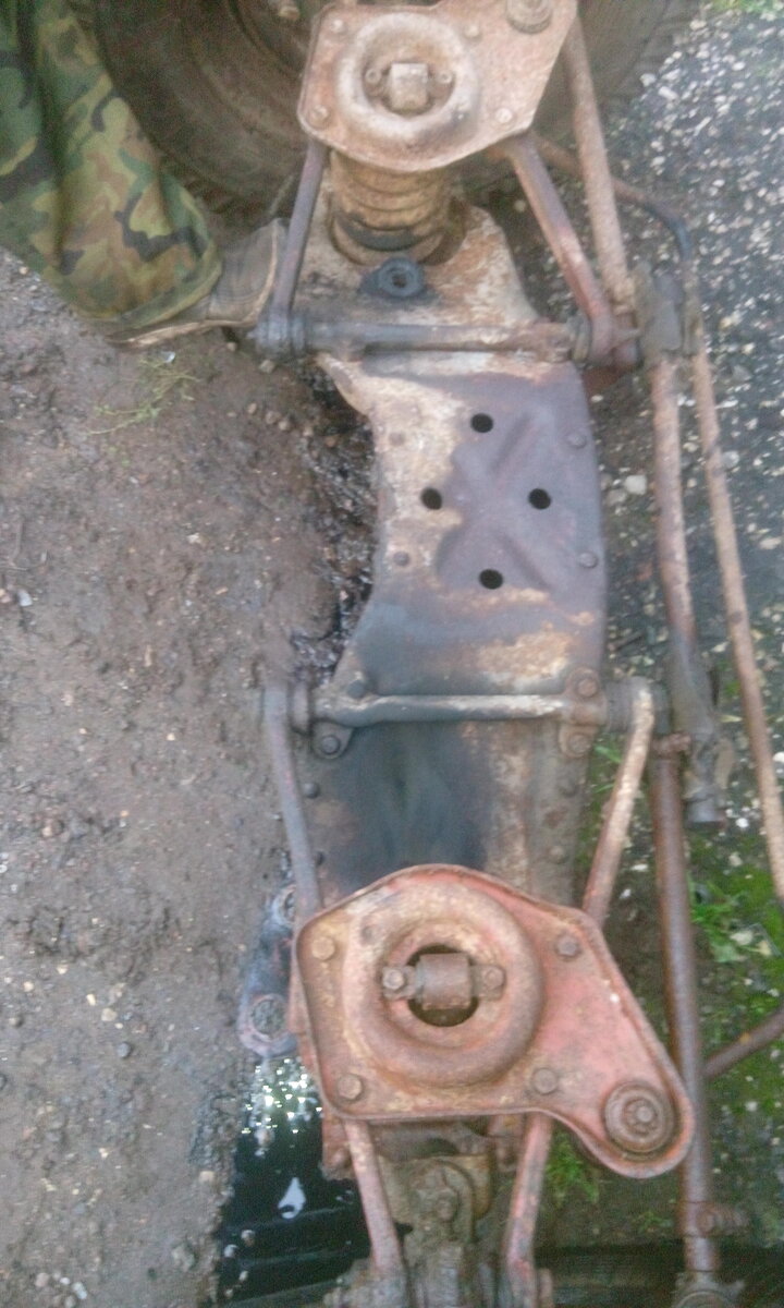

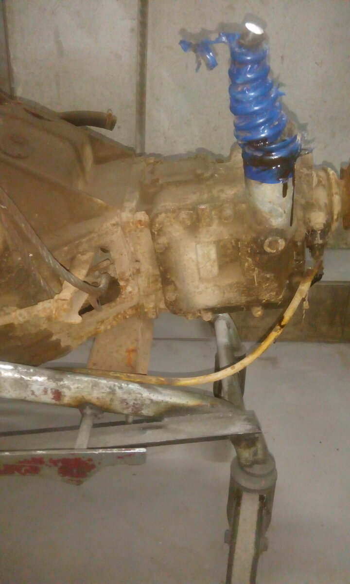

Ну сама Кпп по лючку вверху точно ранняя М20.
А вот боковая крышка/кулиса/ кпп стоит от НЫсса/Жук (пнр ).

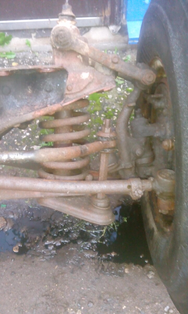

Да и подвеска с телескопами похожа на Ныссовскую..
15 858
8 966

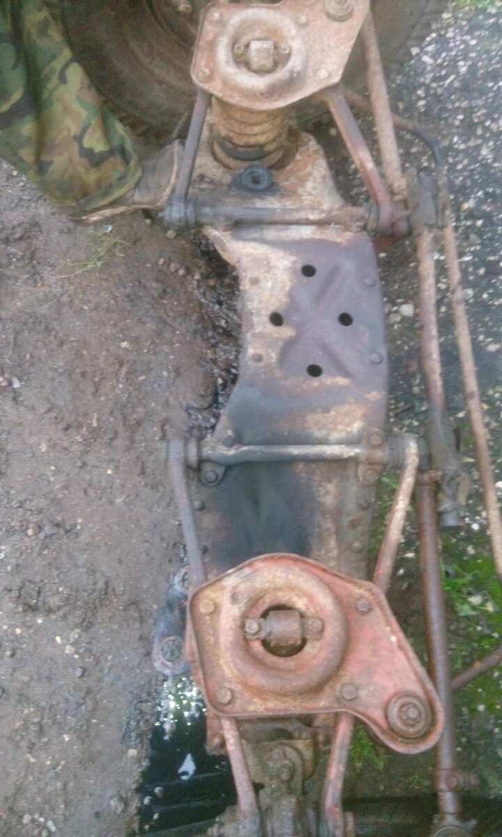

кпп м20 ,крышка стоит от нысса, балка волга тяги от м 20.
