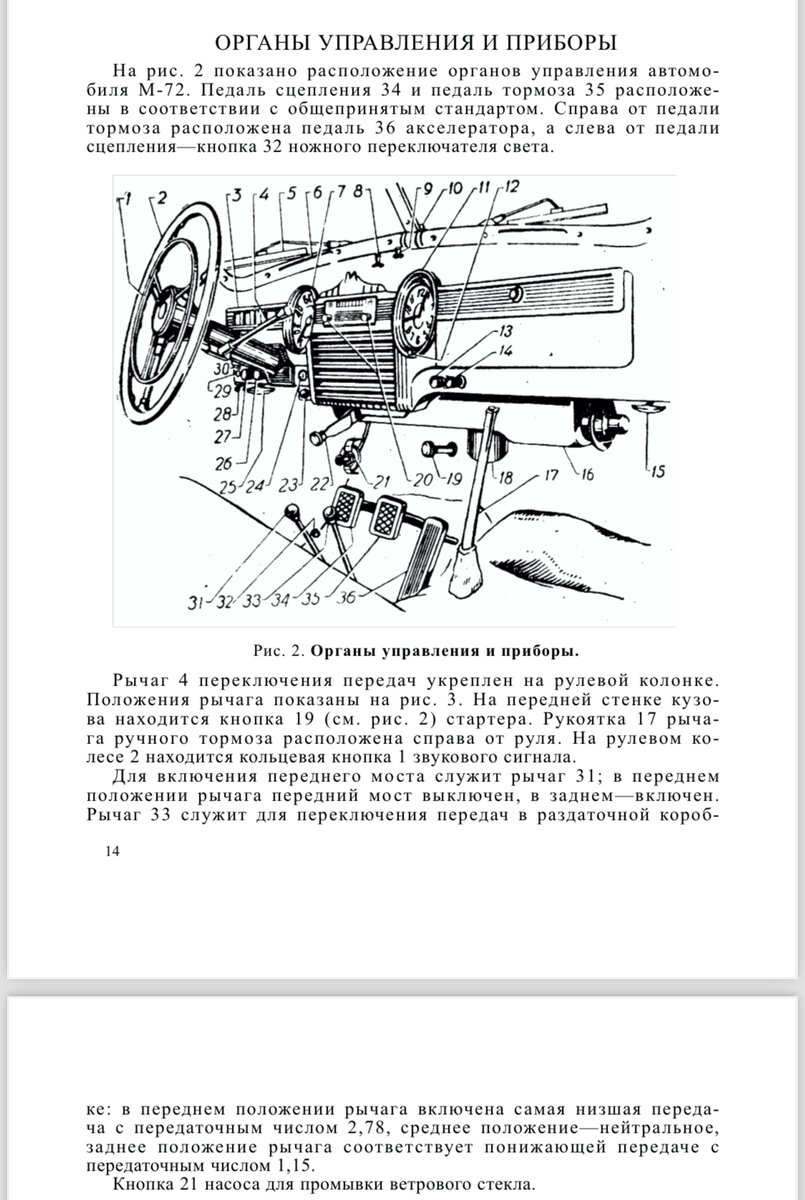

Кто подскажет ссылочку на фото крупным планом или фото как и где располагается омыватель лобового стекла на газ и 72,может я баран,но нигде четких подробных фото не нашел.

Есть на форуме библиотека, там много интересной информации. Чем искать по фоткам, смотрим книги, плакаты, чертежи, скачиваем и имеем свою базу. Это как предложение.
Смотри номер 21.
