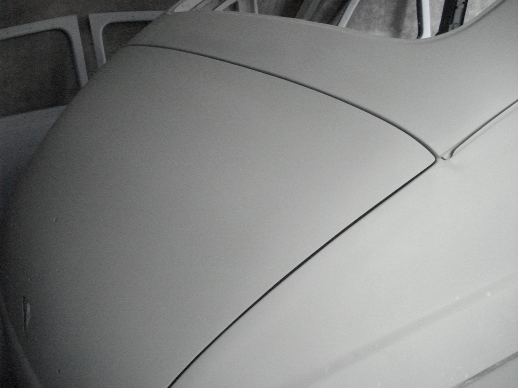

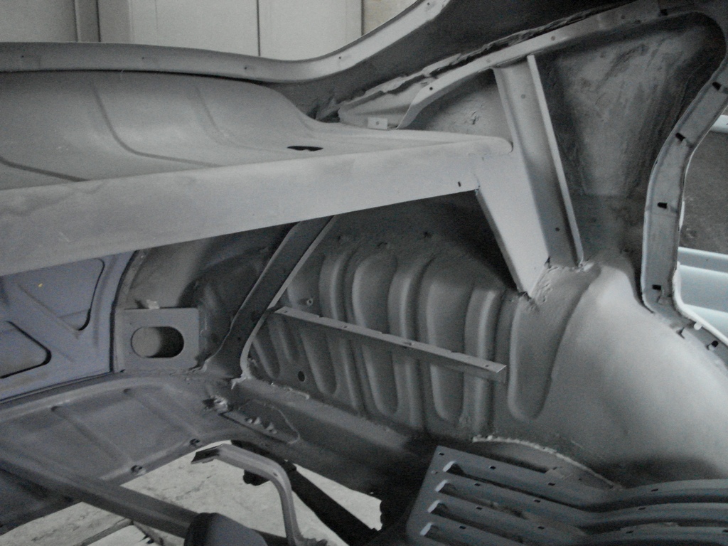

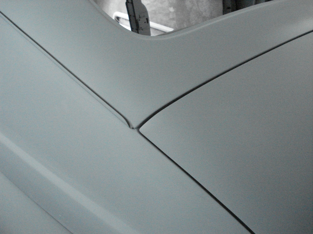

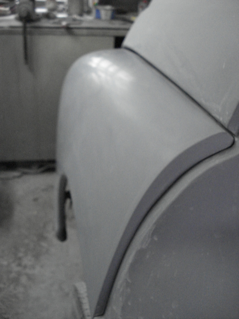

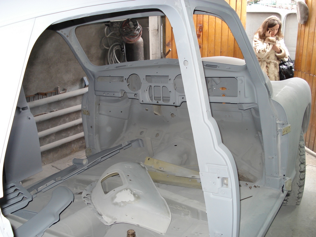

Вставляю несколько фоток. Кадры взяты не из альбома реставрации, а сам снимал несколько недель назад на свое фото, так что не пеняйте из-за ракурсов

Пескоструили только днище. еще летом того года. Все остальное чистилось вручную. Гараж отапливаемый, единая система отопления с домом. Этап на фото - полировка грунта перед покраской.
13 019
4 769
выглядит весьма недурственно. Вообще, всякому, кто поднял машину из руин надо давать медаль Победы, я в этом только что убедился еще раз, при скоростной сборке серой для фото съемок на фоне МГУ в субботу для "За рулем " в майский номер... И то косячки остались, а вот сил - нет ! :lol:
