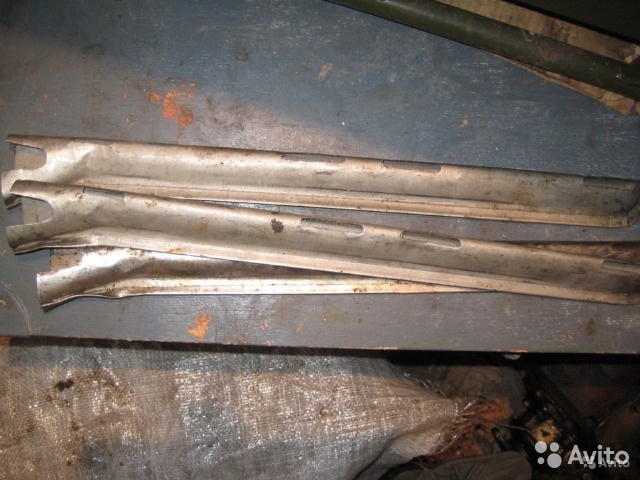

Куплю новую водораспределительную трубу в блок цилиндров.
Своя развалилась, а там, откуда хотел вынуть оказалась самоделка.
Для тех, кто не в курсе-это такая железка, которая вставляется в блок со стороны помпы и распределяет поток ОЖ равномерно по цилиндрам. Похожа на ножны от штык-ножа с прорезями.
P.S. Знаю, что у 21Б труба была своя, по идее с расширенными отверстиями, у кого-нибудь есть оригинал под образмеривание?

Странно, что никто ещё не наладил новодел партии трубок. Позиция востребованная, технологически не из самых сложных

по материалу трубки ведь из нержавейки?! по идее с ними ничего происходить не должно...

Эти трубки одинаковые для двигателей 20 и 21Б?

По идее она Уже должна быть на 21Б, так как диаметр цилиндров больше

Труба куплена, тему можно закрыть.

Вот у себя дома...в Челябинске возьми такую же по конструкции трубу(только от двиг Газ51/52),обрежь ее сзади по длине и завальцуй.
Делов на 20 мин с перекуром.

Спасибо за информацию, но я не уверен, что прорези для охлаждения цилиндров на 4 и 6-цилиндровых двигателях будут совпадать
