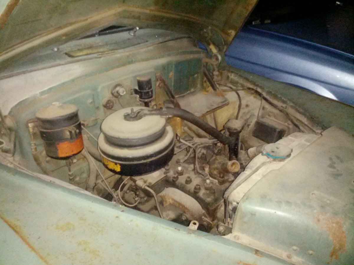

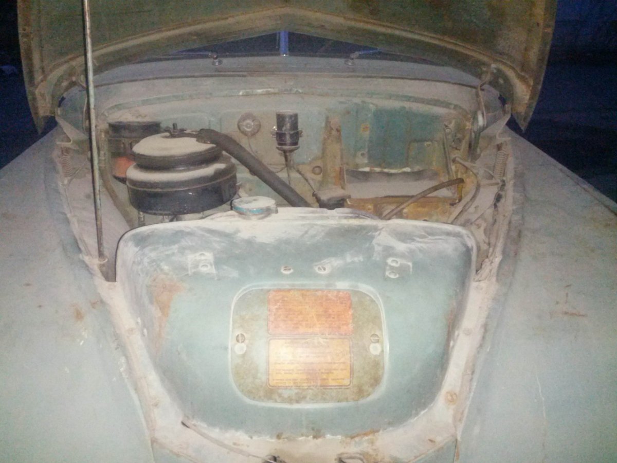

доп фото авто с тельняшкой , что получил от хозяйки-подкапотное пространство

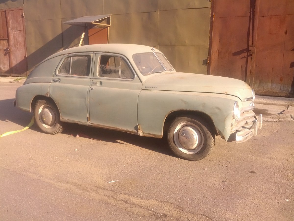

По фото второй машины не понять вообще ничего. Просто вид прилично поездившей, возможно сильно уставшей, машины. По первой - всё вроде ничего, но передок вверх выгнут, классическая проблема. Что там - места крепления подкосов от моторного щита оторвало, сами лонжероны выгнуло или ещё какая-то проблема - не знаю, я я всё-таки не настолько победовод, чтобы по фото сразу причину сказать.

как то даже и не ожидал по 3-ей серии такой вердикт. мне кажется что у неё дверь наперкосяк водительская... если Damon777 прав, то грамотный сервис в силах же исправить эти вопросы ? что б вернуть перед на место...?

Исправить можно всё, вопрос в стоимости решения вопроса. Машину нужно смотреть глазами, причём если в теме не очень, то со знающим человеком, который будет знать хотя бы основные проблемные места машины.

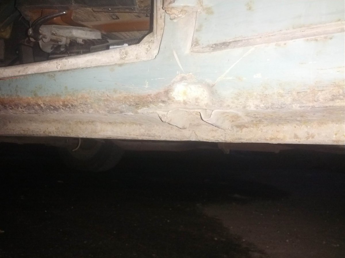

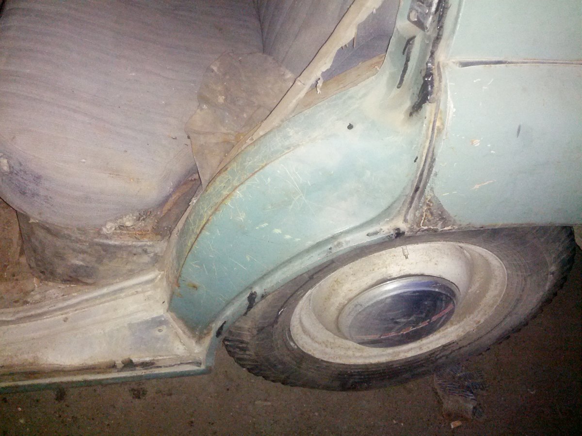

ещё фото 2-ки ...вердикт видимо , судя по порогу ...гнильё(((
Jolly Roger
05.06.2013
1 450
439
СПб
Фотки не увеличивает! но по ходу да, хлам!
