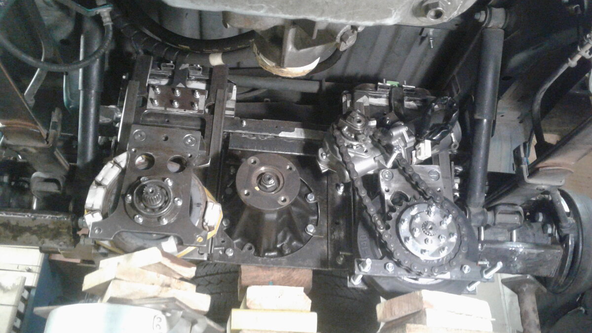

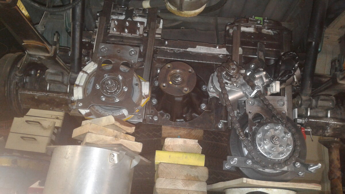

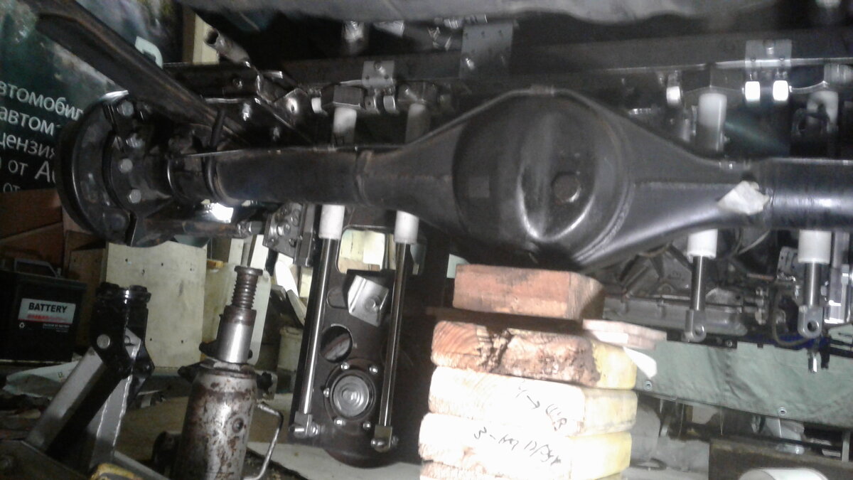

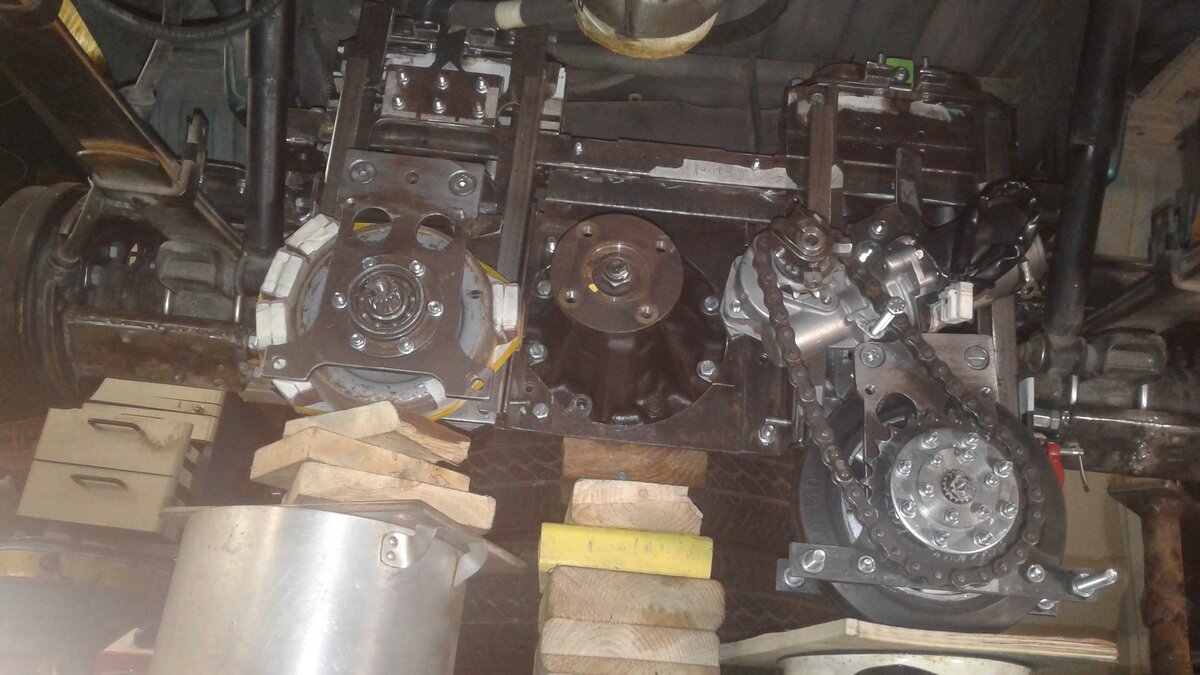

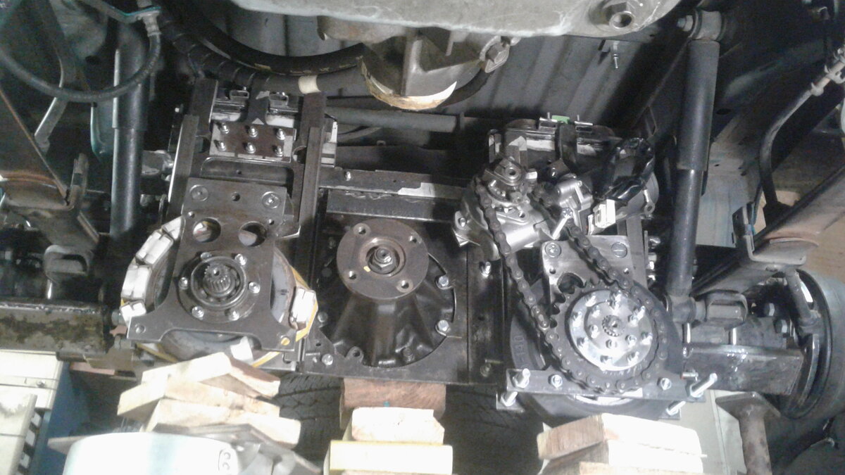

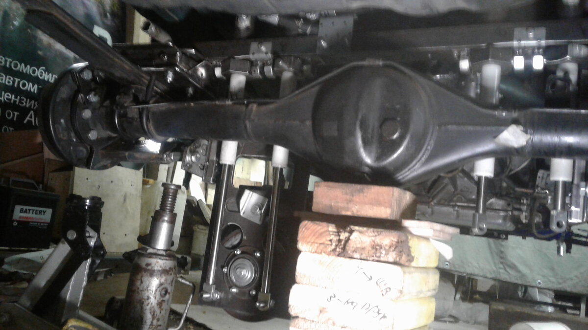

во время примерок. тут видно гидроцилиндры.
и вид из-под машины, на задний мост. на редуктор заднего моста .
Кардан сейчас снят.

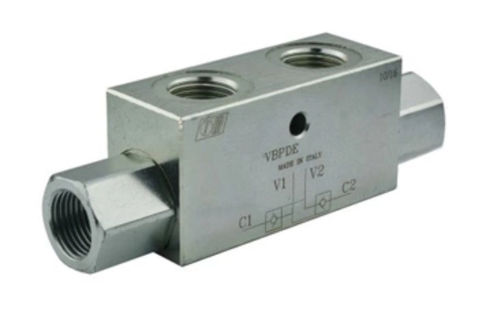

перед гидроцилиндрами стоит ещё двухсторонний гидравлический замок
Реакции: намис
7 922
8 842
Кардан сейчас снят. Посмотреть вложение 222278Посмотреть вложение 222283Посмотреть вложение 222284
Я смотрю на свою Буханку, как ей за зиму поплохело, и меня мучает вопрос - как эта система будет переживать московские зимы с реагентами? В поворотах грязь из под передних колёс будет смачно закидывать эти механизмы с цепями и концевиками...
