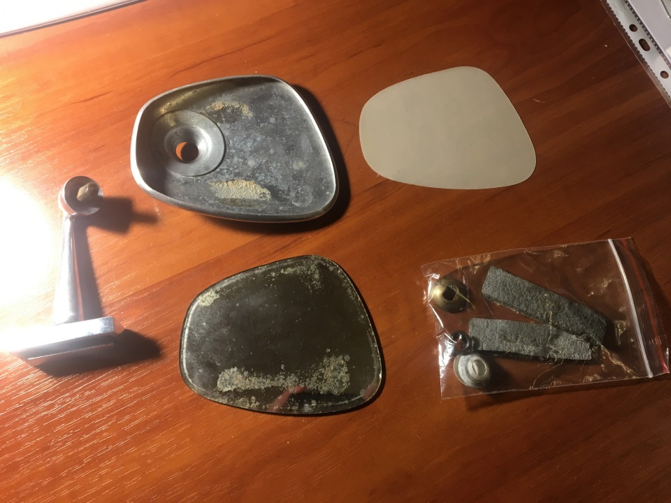

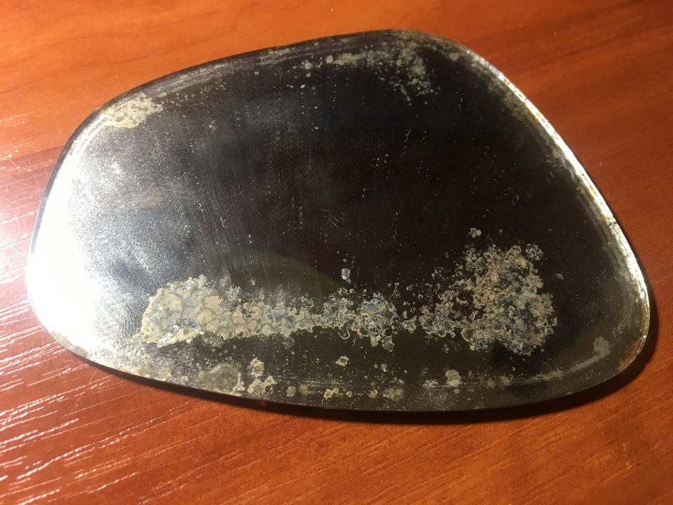

Суть вопроса.
Давным-давно Саша Historik подарил мне зеркало для моей Победы.
Мне оно нравится, т.к. подходит по стилю и в отличии "штатного" от ГАЗ-21 сделано из алюминиевого сплава, который легко полируется.
Только зеркальный элемент приказал долго жить.
Кто-нибудь может делал в Москве новодельные зеркала в старые корпуса и может порекомендует какую-нибудь адекватную контору?
Имеет смысл пытаться сделать в эту рамку сферическое зеркало?

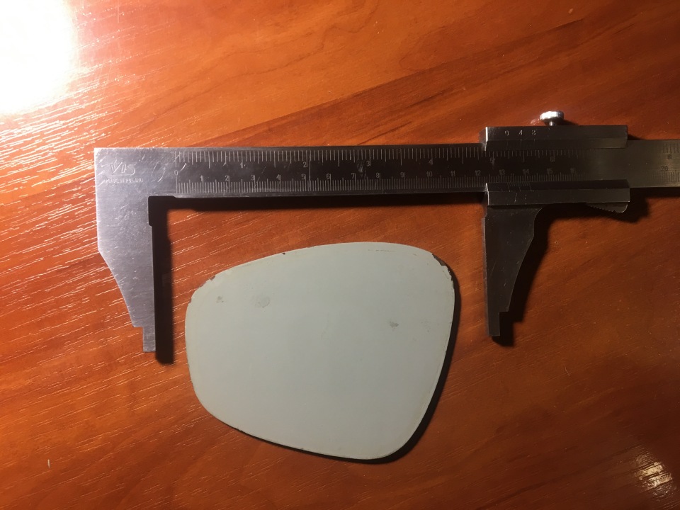

Да, я лазил на их сайт, там минимальная толщина заявлена 3 мм. У меня около 2 мм,даже если быть точным 1,7 мм.. Иначе в корпус оно боюсь не влезет...

Покупаем Стекло(зеркало)от ваз 2110,они продаются отдельно как запчасть,толщина 2,5мм.
Далее находим оптику с современным оборудованием,где есть сканер который сканирует до мм все овалы и передаёт точную форуму на точильный станок,и вытачиваем Стекло нужной формы за 3мин.Затем наклеиваем тонкую губку в корпус зеркала чтоб выпирала чуть выше обода,промазываем края зеркала маслом и очень аккуратно вставляем в корпус.Губка нужна для обратного прижима к наружнему ободу,после всего проделанного промываем мыльным раствором для удаления следов масла,просушиваем до полного высыхания.В завершение получаем готовое зеркало,которое немного болтается в корпусе)))Эту болтанку легко устранить,набрав в одноразовый шприц прозрачного селикона,прижимаем зеркало слегка к корпусу,наполняем открывшуюся канавку прозрачным селиконом.Убираем палец,зеркало должно плавно прижатся к ободу,излишки селикона можно легко удалить после полного высыхания!
Селикон использовать только для клейки Зеркал,иначе внутренний часть покроется бензиновыми пятнами!

Все понял, найду контору, если будет положительный опыт, она появиться здесь.
Самому из Жигулячьего выпиливать неохота, потом у меня точило так бьет, что на нем даже сверла не заточишь.

Есть маленькая пометочка, на новодельных зеркалах тонкая амальгама, при попадании влаги быстро мутнеет и отслаивается. Так что с обратной стороны надо либо еще раз загрунтовать и потом смазать литолом корпус чтобы не ржавел и сам элемент чтобы наверняка был защищен. Будет служить долгие годы. Сам много зеркал от разных моделей собирал.
