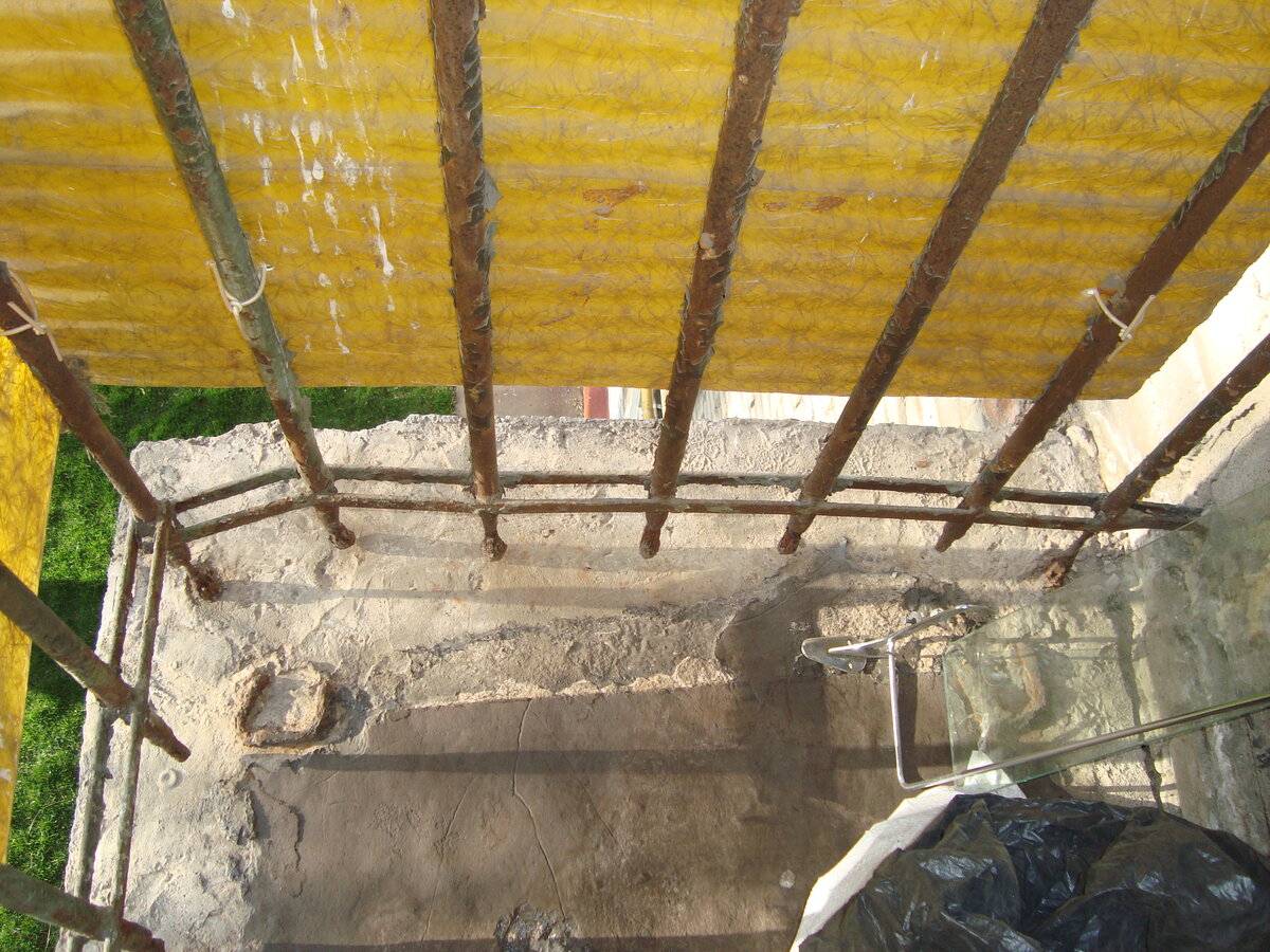

Друзья, может ли кто-нибудь за денежку помочь подварить металлический парапет балкона? Наверное газом, прутки 20-25мм. :)

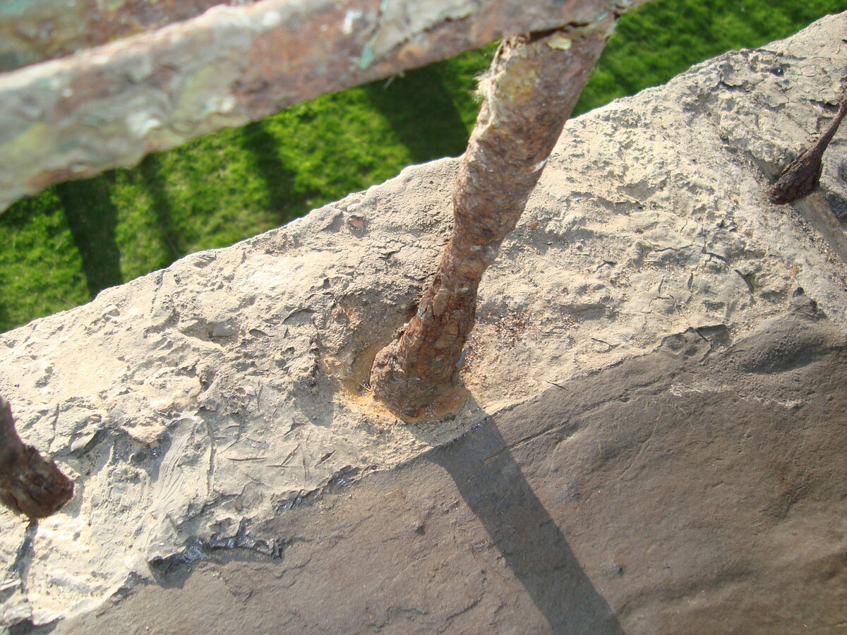

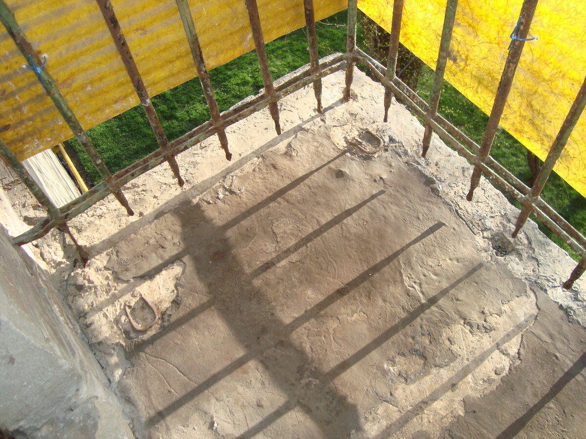

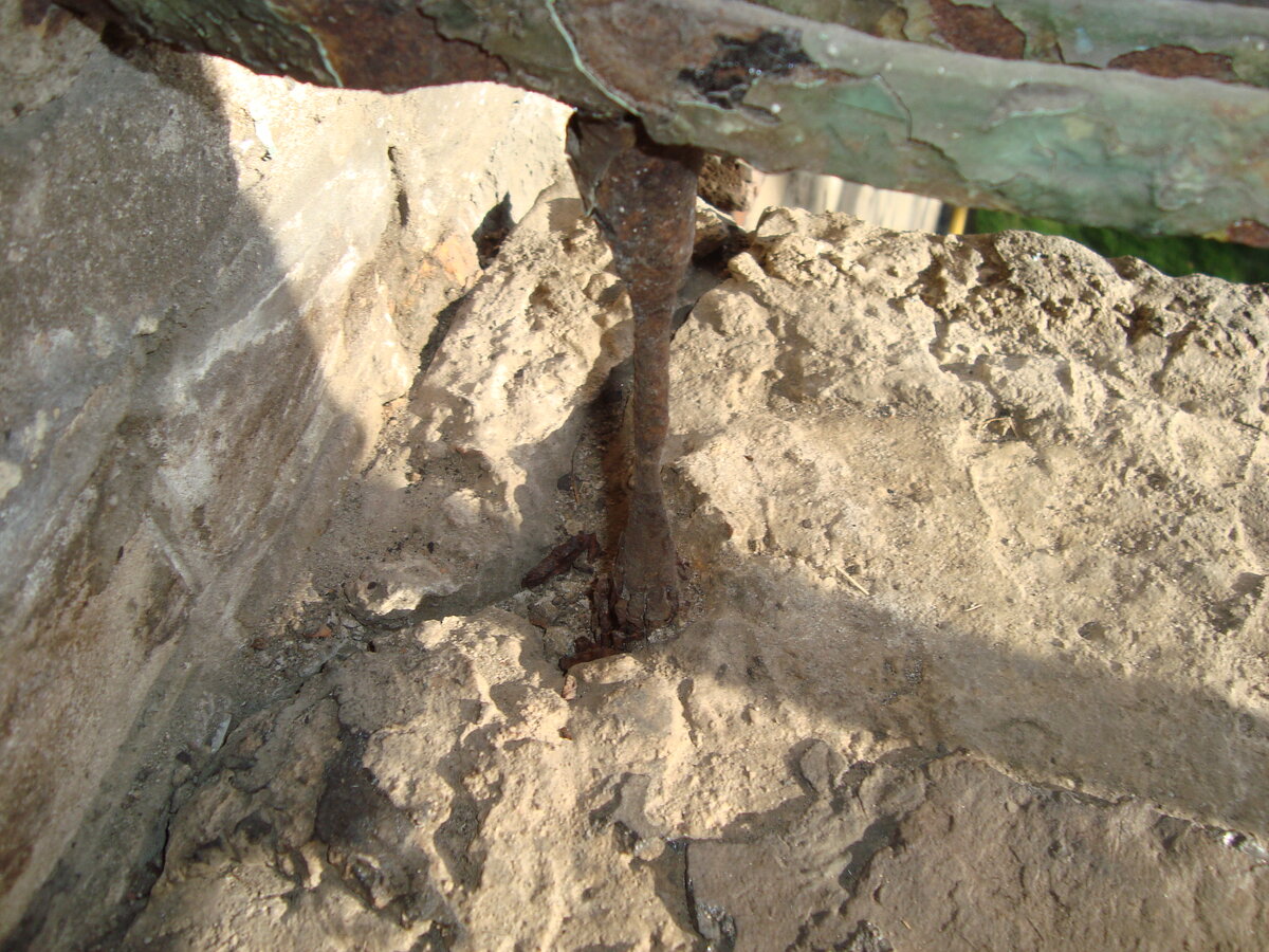

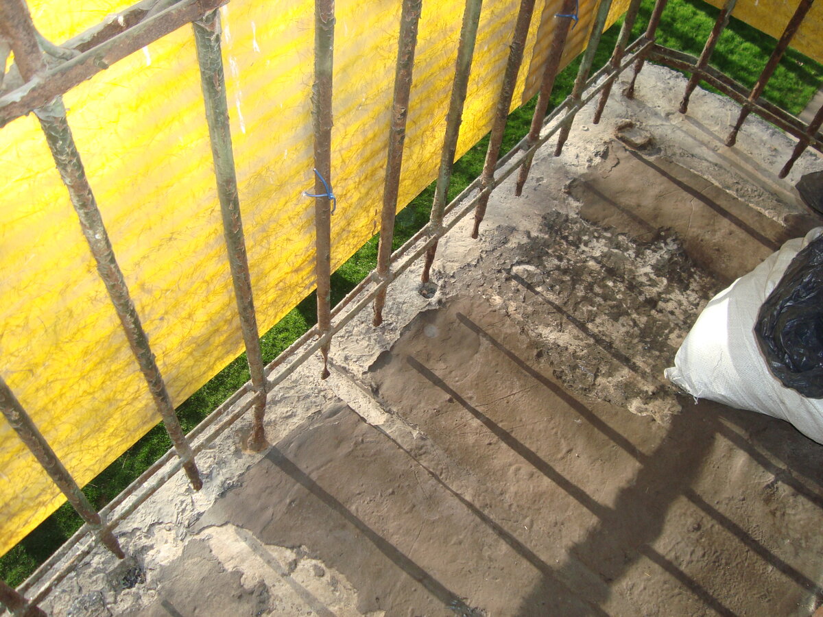

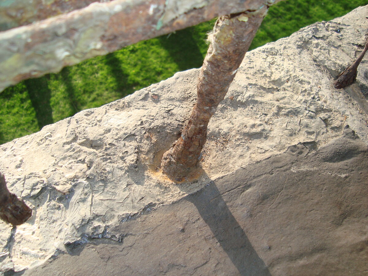

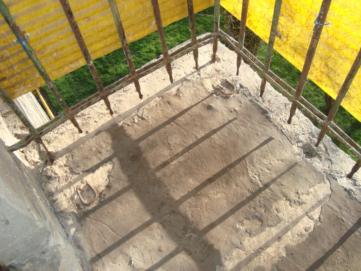

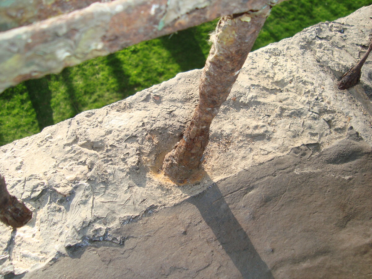

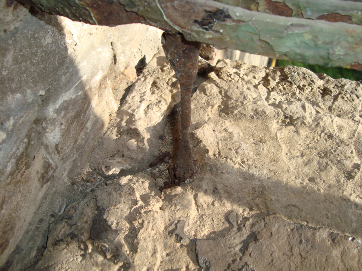

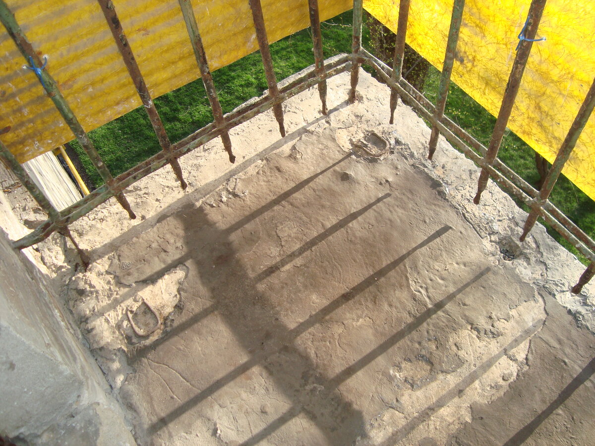

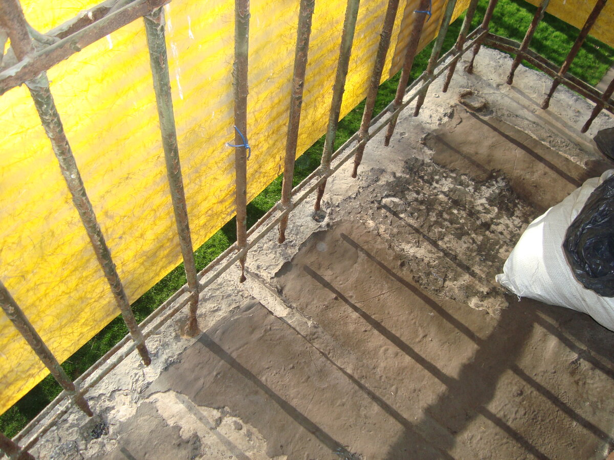

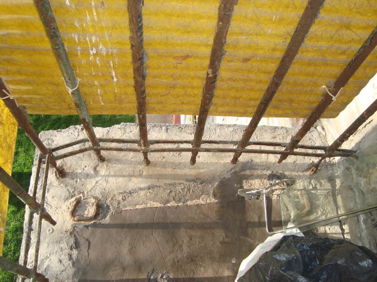

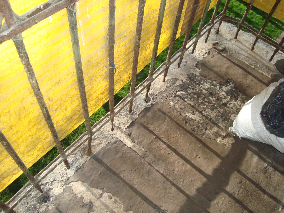

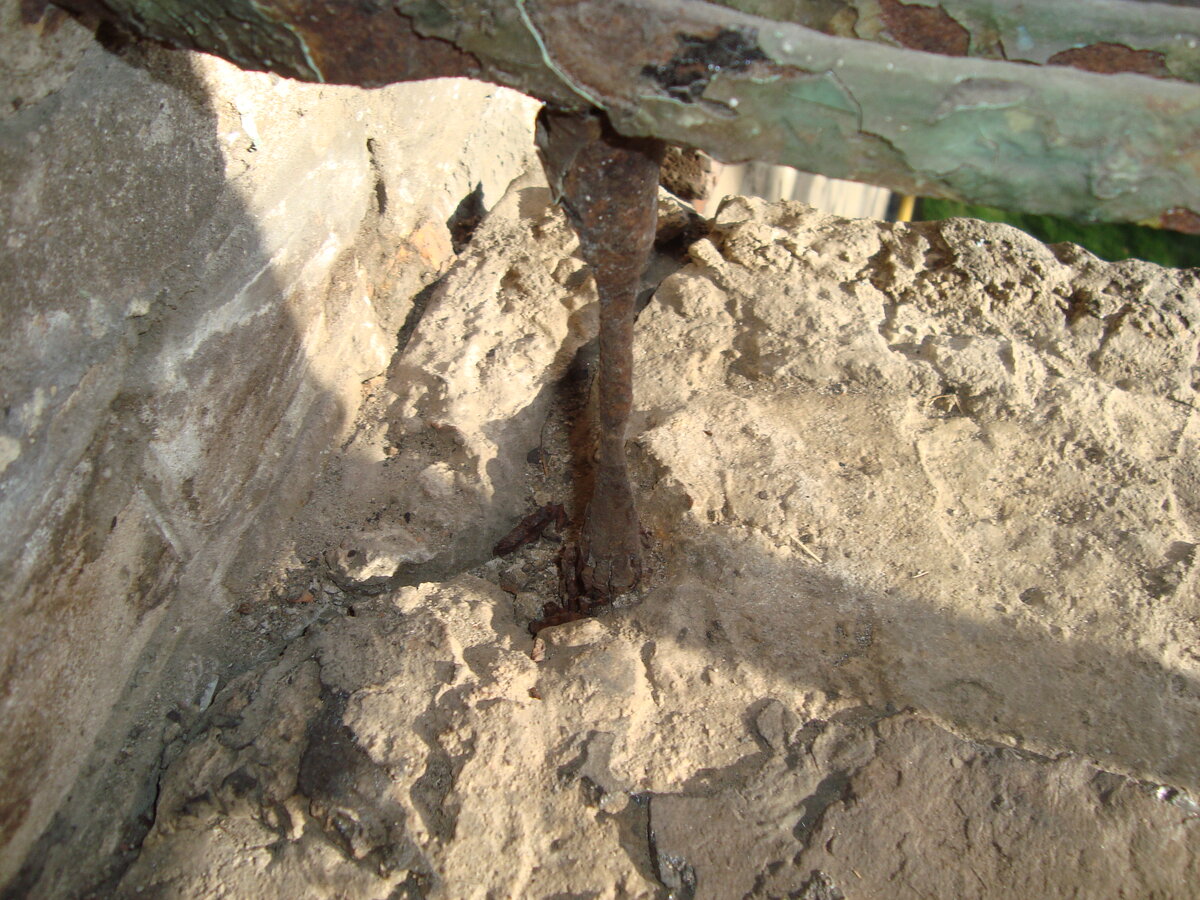

Хочу удалить остекление и восстановить старый парапет. План такой: в плите 7 отверстий, парапет держится на гнилых пруткам в 5-ти из них (2 не задействованы). Лишние отверстия расчистил, там глубина порядка 12см. Парапет подпираем брусками, срезаем 5 гнилых стоек, во все 7 отверстий замуровываем новую арматуру, к арматуре привариваем новые прутки парапета (меняем только нижнюю часть прутка). Если у сварщика есть другие идеи, тоже хорошо :)

Какая толщина плиты??
Если-бы себе, я-бы сверлил плиту насквозь, и с обратной стороны или гайки.
Или делал прутки с пятаками, и вставлял снизу.

Плита - не уверен, она старая, фигурная. На вид, см. ~15 не меньше. Сверлить плиту не хотел т.к. тогда проще вообще заменить перила целиком. Парапет замурован в стены так что крепление к плите, как мне кажется, дополнительное. То есть, оно фиксирует от бокового и вертикального смещения. Думаю что будет достаточно восстановить старое крепление, тем более, что я задействую два дополнительных отверстия.

Не надо сверлить плиту насквозь. Вот смотрите, просверлили, снизу гайка с шайбой. Ну, забетонировали для очистки совести. А потом на перила навалились. Куда направлен вектор силы? Правильно, под некоторым углом вперед и вниз. Вспоминаем еще школьный курс физики, раскладываем вектор на горизонтальную и вертикальную составляющие и понимаем, что основная масса перебравшего пива навалюна будет пытаться продавить наши стойки сквозь плиту. А снизу у нас, под стержнями, что? Правильно, пустота... Вот если бы вы перила пытались выдернуть, то законтренные снизу стойки вам успешно бы мешали, но в условиях нормальной эксплуатации они должны передавать усилия на плиту.
Лично я бы вообще ничего не варил, а залил по периметру ростверк где нибудь 100х150мм. А что бы вот прямо матеро, то кинуть пару стержней АIII d8 и вязальной проволокой подвязать к ней имеющиеся стойки перил. Просто и надежно.

Заливать не хочу, т.к. лишний вес. Я от туда вынес старую заливку килограмм ~100 не меньше (как раз у порога ~12 см была "лепёшка" с уконом) а я еще хочу горшки с цветочками повесить :) Пол с уклоном будет легкий, деревянный, скорее всего.
Были хитрые идеи переделки крепления к плите, вплоть до "П" образных крючков за край плиты. Была идея вообще ничего не делать т.к. парапет отлично держится в стене. Но оставлять гнилые прутки как есть, просто не эстетично. По этому, пока остановился на предложенном варианте. Достаточно просто, быстро, и наименьшее количество "колхоза". А это в нашем с вами деле важно ;)
Вообще у меня и бытовой сварочный аппарат есть на даче, электродный, но я как-то думал все-таки попросить профессионала сделать хорошие крепкие и чистые швы.

....................снизу гайка с шайбой. Ну, забетонировали для очистки совести...............
Дык и сверху гайка.
Плита зажата.
Правильней наверное, снизу приваренный пятак, сверху гайка.
Пруток вставлять снизу.

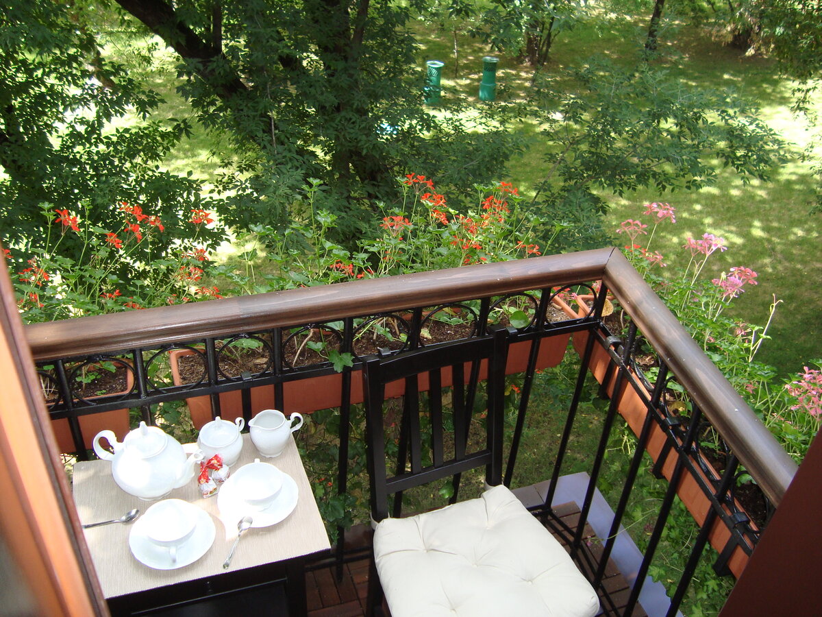

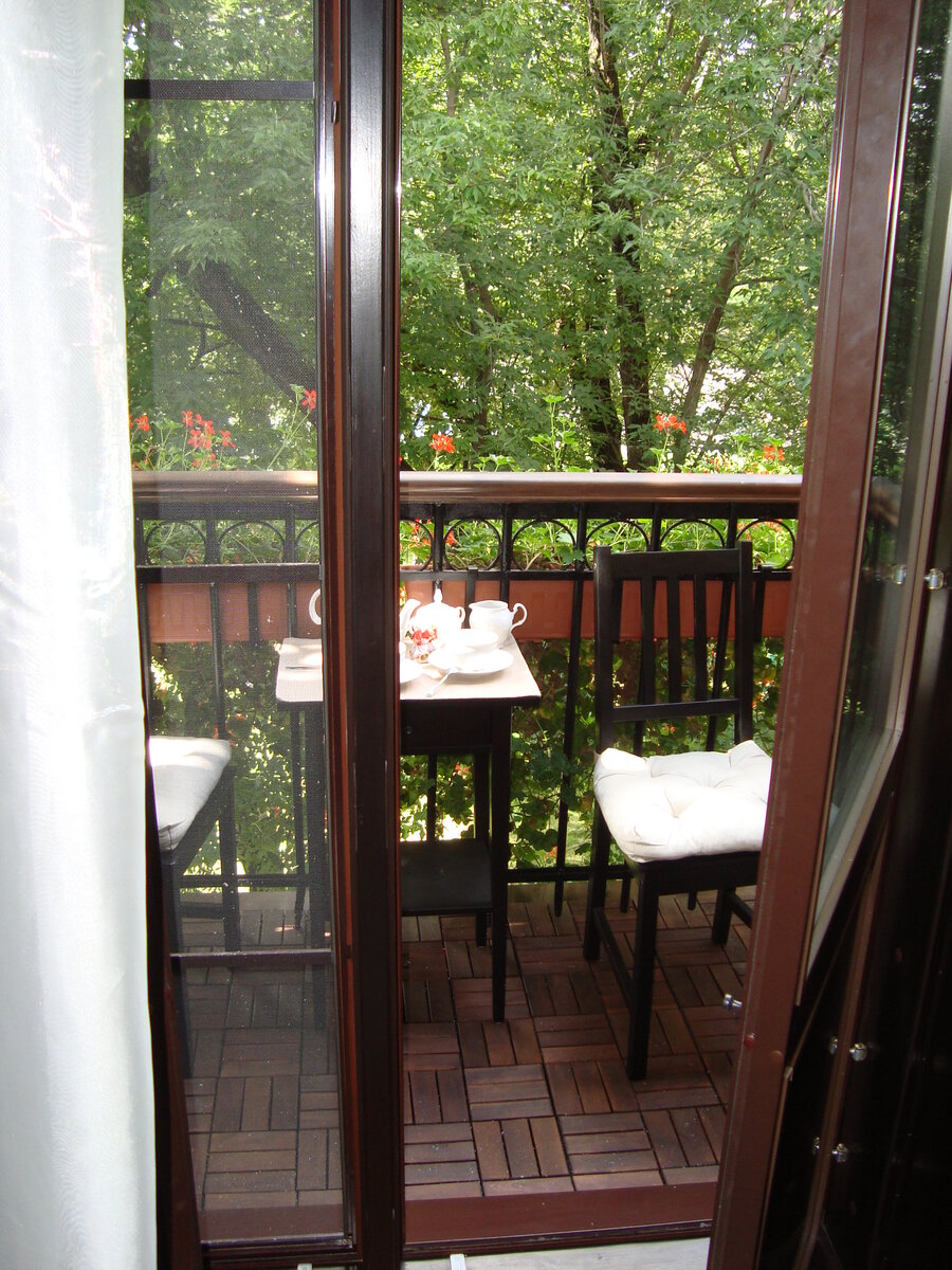

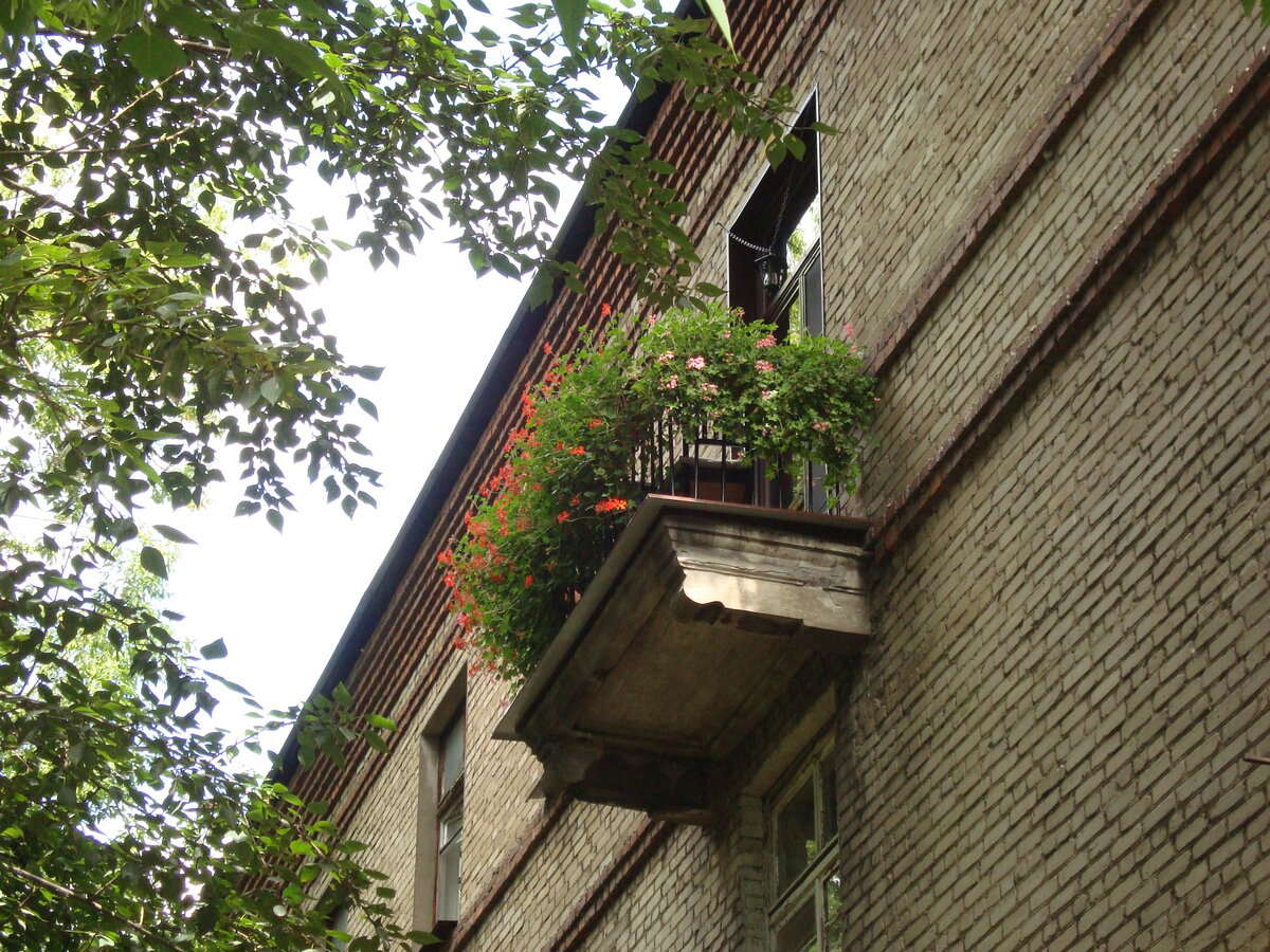

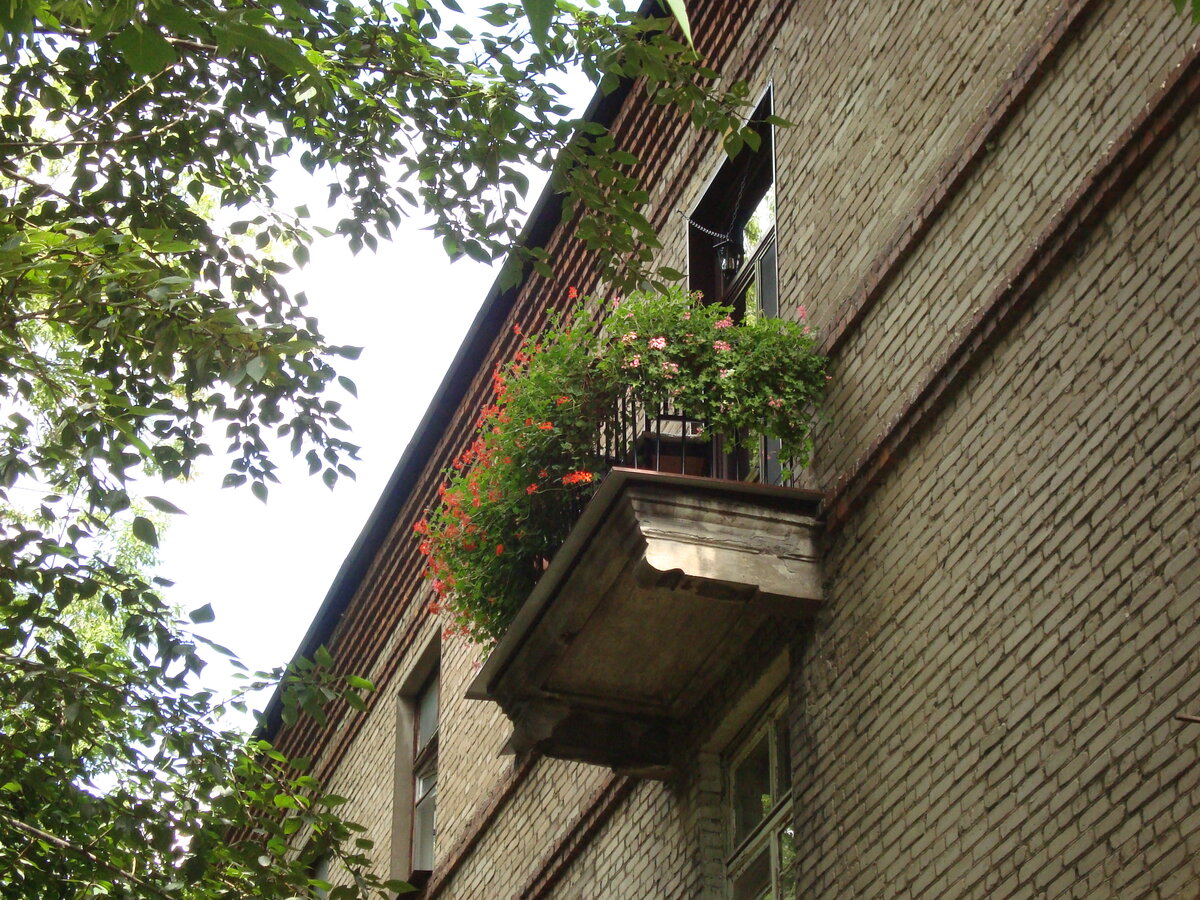

В общем, балкон был сделан самостоятельно, наверное месяц-два назад, но оставались некоторые мелочи-недоделки. Сегодня он официально готов :cool:
