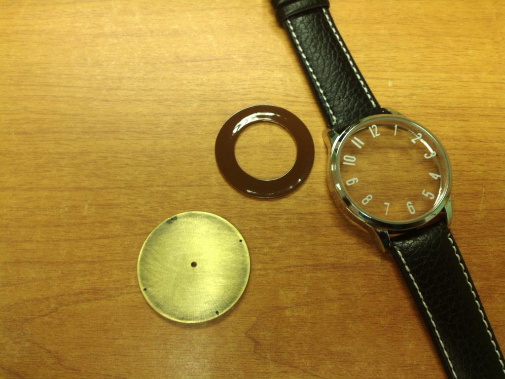

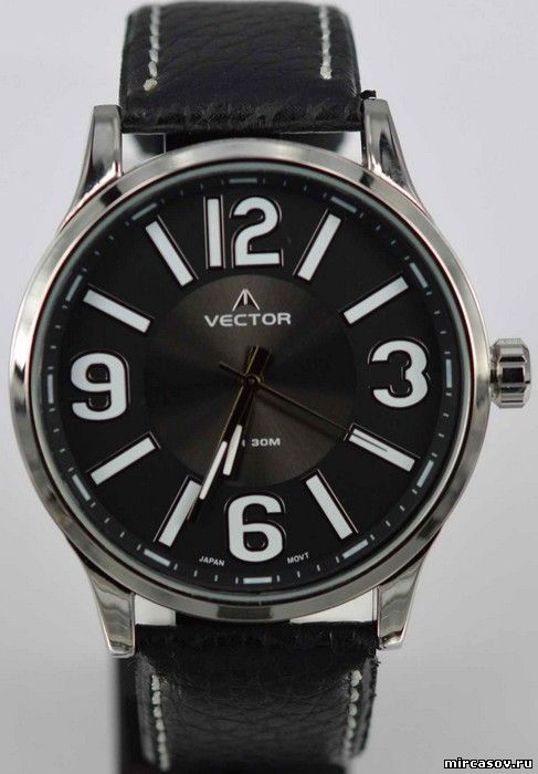

Поэтому я приобрел вот такие часики в качестве донора. Не знаю почему, но выбор пал именно на них. Тут же в мастерской я их попросил разобрать. Надо было видеть реакцию мастера на мою просьбу, его она повеселила, но разобрал)
Потом я удалил все цифры с циферблата, и заводскую окраску.

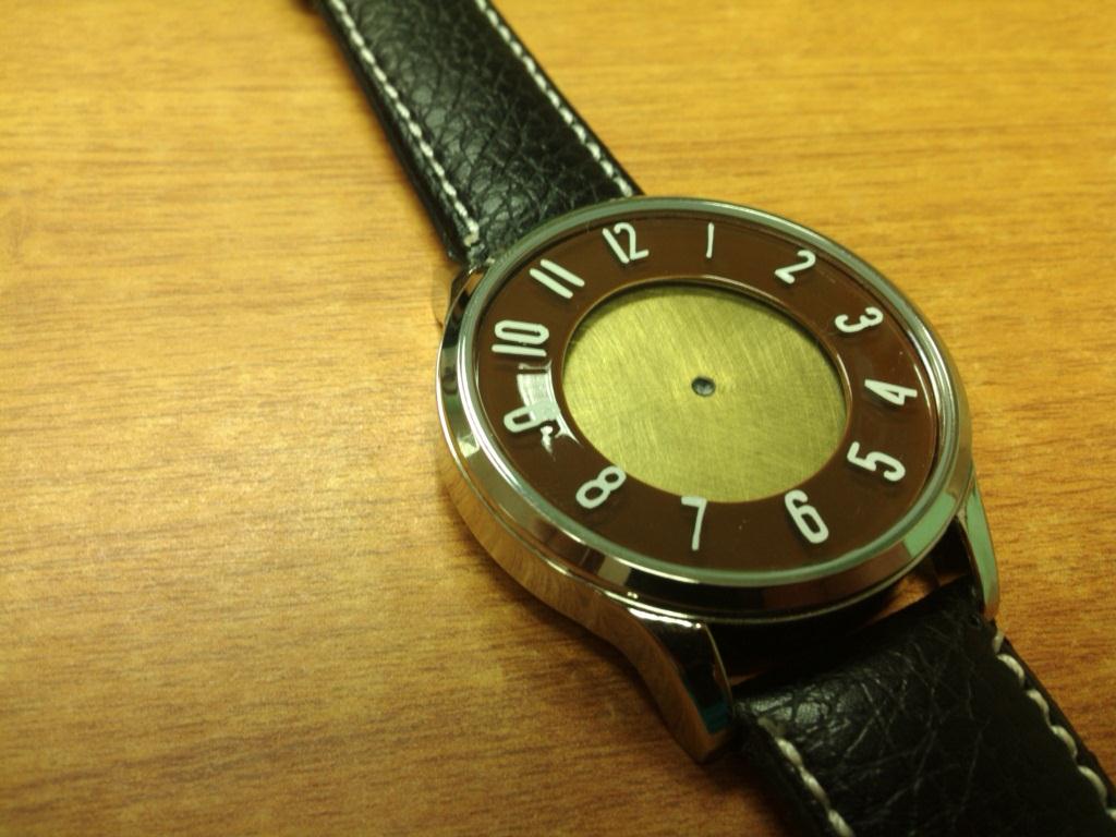

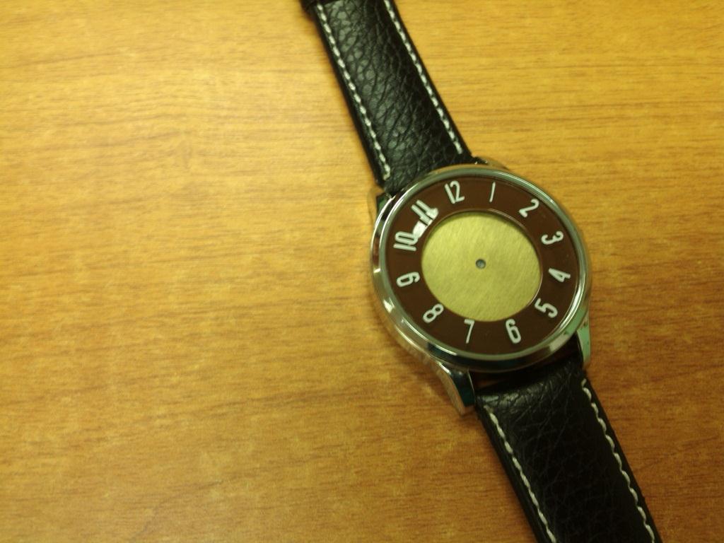

Из пластика выточил кольцо с углублением и покрасил его. В рекламном агенстве заказал наклейку с цифрами и приклеил с обратной стороны стекла часов. Вот что получилось в итоге.

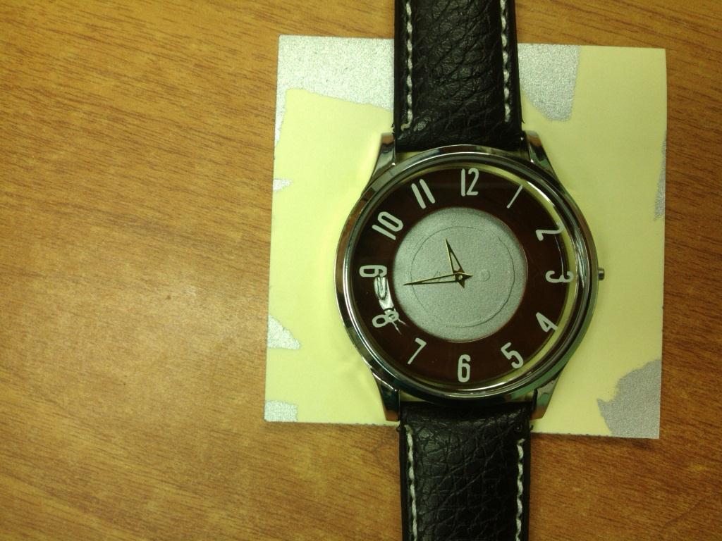

Так как стрелки на доноре не в тему, пошел опять в эту мастерскую чтобы найти более подходящие под победовские. Мне повезло, нашлись наиболее похожие. Вот такие стрелки нашел.
Ну вот, пока все. Принимаю критику, пинки и т.д.))

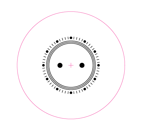

Отлично получилось. Для полного фэн-шуя не хватает рисочек на нижнем слое циферблата.
В приложенном файле -- те самые рисочки.

7 443
2 401
Поручи эту работу профессионалам. Тем, кто рисует шильдики на металлических пластинах, у них можно заказать циферблат с нанесенными рисками. На крайний случай поможет лазерная гравировка, но какое качество будет на крашеной пластине -- не знаю. Я предполагал делать эту деталь целиком, поэтому в макете все нарисовано -- и риски, и три кольца, и типавинтики.

4 726
1 404
С телефона смотрелось лучше. Сейчас посмотрел на большом мониторе. Циферблат корявенький конечно вышел. Цифра 1, разной толщины и все остальные по толщине и положению танцуют. Рекламщики видимо не стали сильно загоняться.
Считайте, ваша просьба выполнена! :)
Но за то что дело от мысли перешло к результату, респект! Особенно понравилось пластиковое кольцо, очень реалистично! Не смотря на отклонение цвета от родного.
Тут ценность не в затратах, а в том что вы сами сделали себе эксклюзивные часы, которых ни у кого нет!
