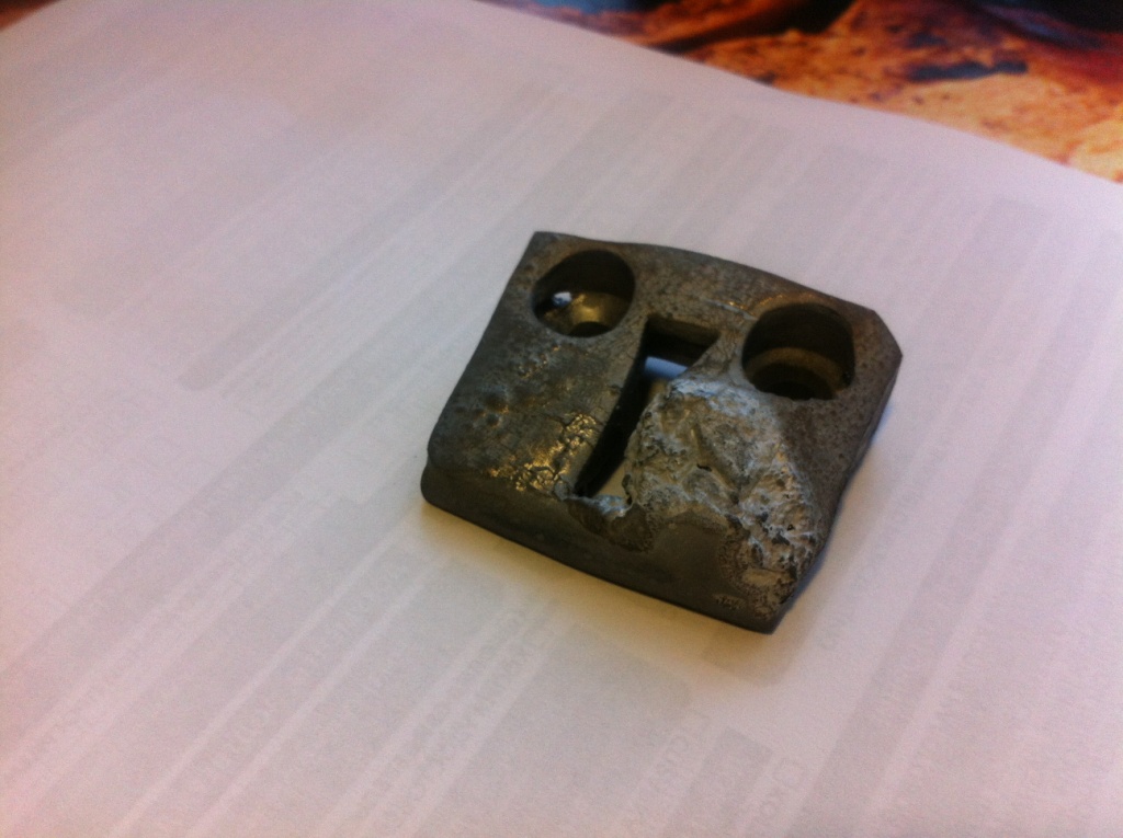

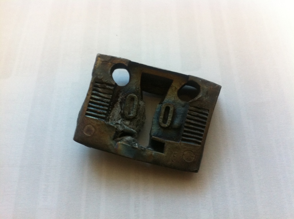

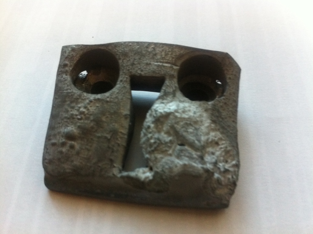

Сразу и с просьбой, если у кого есть лишние защелки, можно о сломанным язычком и слегка деформированные от языка замка, а уж про наличие покрытия вообще молчу, желательно в Москве и/или области, дайте о себе знать очень теперь надо :)
9 319
900
Будете продолжать эксперименты? Что теперь, засунете в муфельную печь? )))
А вообще заметка очень интересная, вид детали удручает. Странно что поры металла не отделены друг от друга перегородками типа сот, так как масло пробралось именно внутрь а не впиталось в поверхность...
А нет фотографии микрошлифа?

13 019
4 769
по моему тут дело не в масле и не в воде. просто охрупчивание силумина идет очень быстро, скорее всего сыграла роль именно пористость материала.

Может быть. Хочу попробовать клыки бампера покрыть. Посмотрим. Охрупчивание силумина, конечно тоже имеет место, но деталь практически взорвалась изнутри, на правой части хорошо видно. И температурное воздействие было минимальное.

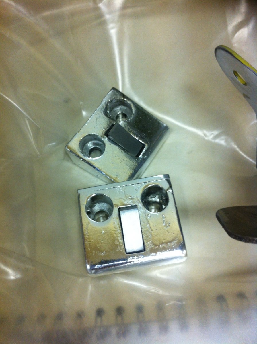

Первые результаты пошли. Как всегда качество исходной поверхности определяет всё. Этот результат без шлифовки.
13 019
4 769
пластинкой нарастили место износа?
прикольно
