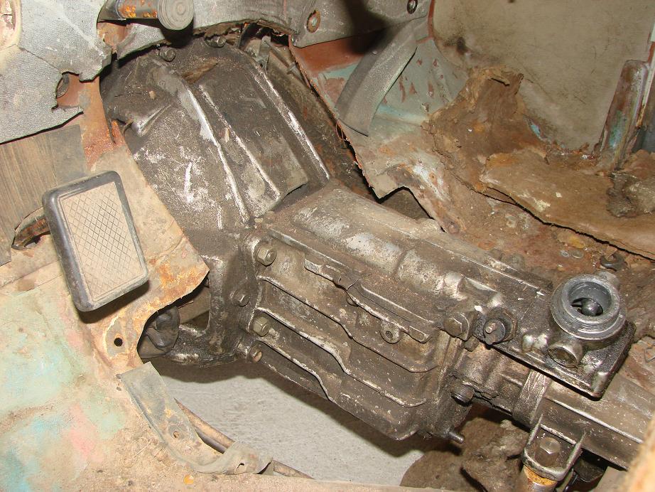

такая получилась ситуация что ее просто пытались поставить на ход, начали ставить волговские агрегаты после забросели но болгаркой поработать успели, в итоге:
срезали желюзи, поставели 402 двигатель, немного срезали кожух кардана и т.д
подскажите на сколько из всего этого можно зделать 100% оригинал?
на данный момент нет двигателя, есть возможно рабочая коробка, и вполне приличный кузов почти без дифектов не считая порогов но это не проблема, кроме них днище и ланжероны в идеале

Пока что на фотках ничего невосстановимого не увидел. При наличии рук, растущих из правильного места вполне реально вернуть всё назад. :)
4 726
1 404
Привет, сделать все можно, и если постараться и захотеть то качественно!
По поводу возврата авто к 100% оригиналу, все сто проц. может и не получится но приблизить к этому возможно. Могу помочь с оригинальными кусками металла, которые у тебя срезаны. Я у себя их тоже срезал (http://www.krestyaninov.ru/forum/viewtopic.php?t=1565), и новые буду делать из листа металла. Но не вижу смысла загоняться так, снимай агрегаты, заваривай что срезано, тем что есть под рукой, все равно, под обшивкой пола видно не будет. Находи двигатель М20 и ставь обратно, возможно кронштейны двигателя переварены, среж и верни на прежние места. Больше изменений, сделаных при установки движка 24Д, думаю нет.

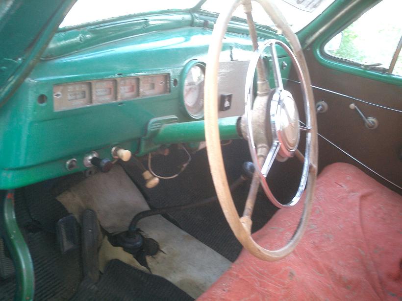

только один нюанс с коробкой - машина 58 года и у нее нет кулисы вместо нее обычная качерга из пола, хозяин разсказывает что так и было говорит про какойто 3 выпуск и что каробка таже 3 ступени просто не вынесена на рулевую, кто в курсе подскажите?

Привет, ну тут переживать не стоит, просто есть коробки с напольным переключением, а есть с кулисой на руле, разницы нет, эту кулису можно при желании снять, а можно и поставить на руль...... А 3й выпуск, то к ним относиться и твоя Победа, его начали делать с 55 года и до 58.....

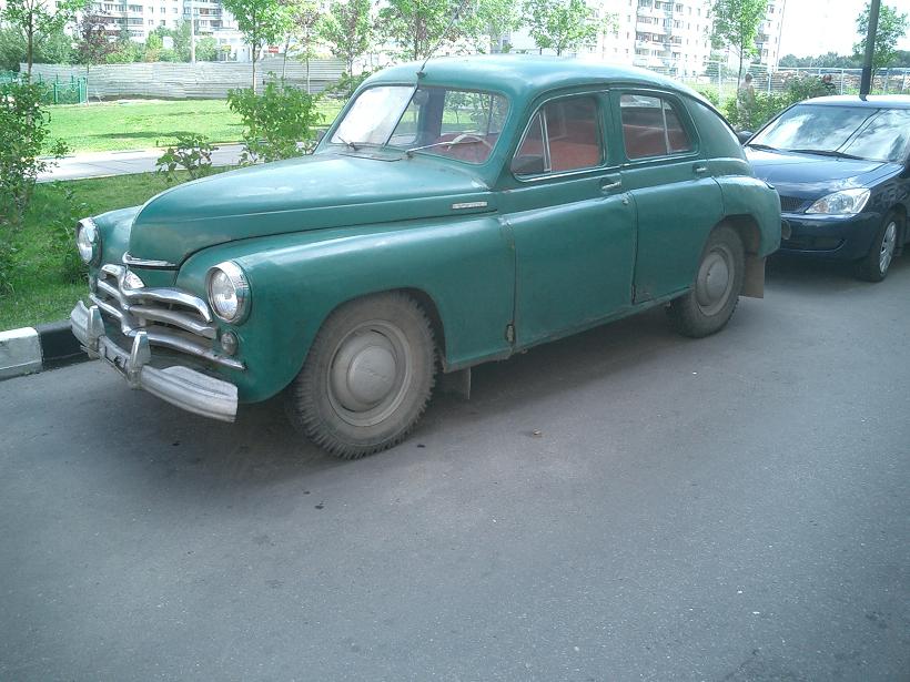

вот такая техника вроде все в зборе и едит вполне сносно, вчера стоял в пробке на мкад испытал массу приятных эмоций )))))))
все оборачиваются, ктото сигналит ктото даже о чемто спрашивает. неожидал (а еслиб не такая ржавая была))))

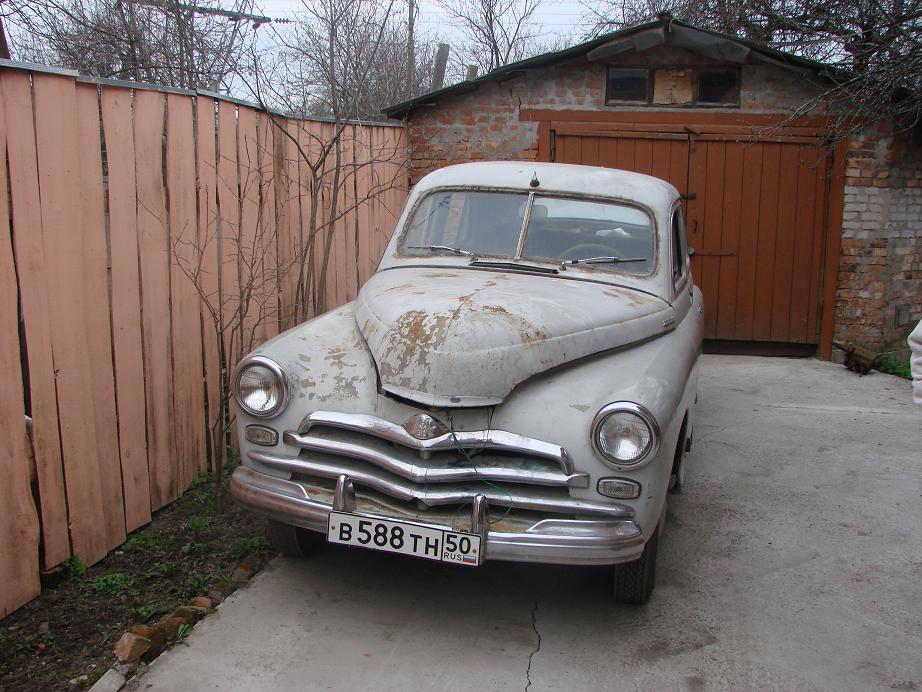

вот подумываю взять еще одну, вроде на фотках не плохая и за небольшие деньги, отшпатлевана и загрунтована под покраску (со слов хозяина ремонт не закончил его отец а ему не интересно), стоит мотор от 21 волти но коробка (хозяин говорит что родная от победы) на полу и все остальное типа тоже в родне. 54год но на улыбке. Подскажите что делать :?: :?:

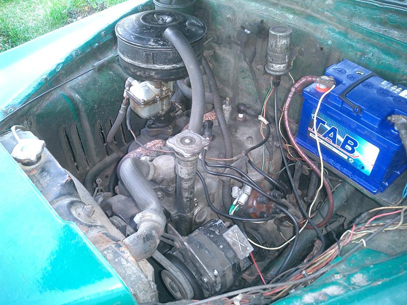

думаю проще зеленую доделать будет чем с серой возиться. ты в зеленой простучи пороги и днище,лонжероны - научен же уже! двигатель там не 21-й а родной или от газ-69
а вообще решай сам - если в серой варить ничего не прийдется особого то может лучше эти деньги в серую вложить, а то начнется - где хранить когда разбирать и т.д.

да простукивал зеленую кузов весь перевареный, днище кое где руками ломается, а на серой только пороги поменять да дыру от волговской коробки заварить ну и обработать там все железо живое тем более над ней уже начал сварщик работать потом на нее двигатель от зеленой поставить (предварительно откапиталив) ну и т.д.
а мне тут еще одну историю предлагают, которую я как раз и описал в предидущем посте там родное все кроме движка (21стоит) не знаю правда как все остальное но есть еще одна родная коробка и так по мелочи.
Вот думаю входить мне с ними в длинную позицию или нет, пока вроде есть не просят да и с хранением можно решить.
Больше волнует вопорс а будет она чегото стоить не с родным двиглом :?: :?: Думаю раз уж начал что то востанавливать так одну не выгодно (экономически) может со второй вложения отобьются???
