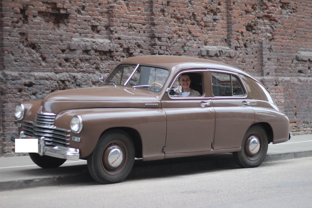

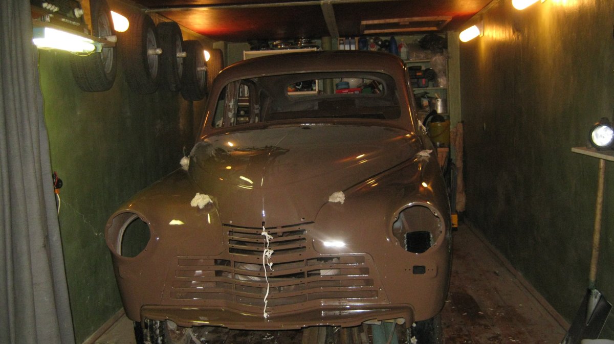

Чтобы выразить уважение тем людям благодаря которым мы с Вами сейчас живём я решил найти «Победу» восстановить её в оригинальное коллекционное состояние и доехать на ней до Берлина. Это была моя мечта.
Оригинальное состояние подразумевает собой большие временные и денежные траты. Сколько всё это продлится и сколько в конечном итоге это будет стоить Вам не скажет ни один уважающий себя реставратор. Мало кто знает как «пойдёт восстановление» и какие «подводные камни» могут всплыть. Ситуация более менее проясниться, когда у Вас будет отпескоструен кузов до голого металла. Потребуется многое: знания, умения, терпение, место, инструмент, друзья, деньги и многое многое другое. У меня вышло более 5 лет. Много это или мало – не знаю. Я знаю только, что дорогу осилит идущий. Я решил идти.

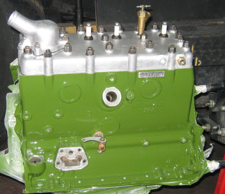

Литера «Б» Капиталка двигателя. http://www.pobeda-club.ru/threads/litera-b-kapitalka-dvigatelja.6929/

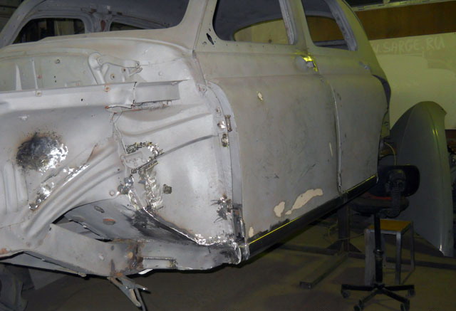

Литера «Е» Сварка кузова. http://www.pobeda-club.ru/threads/litera-e-svarka-kuzova.16383/

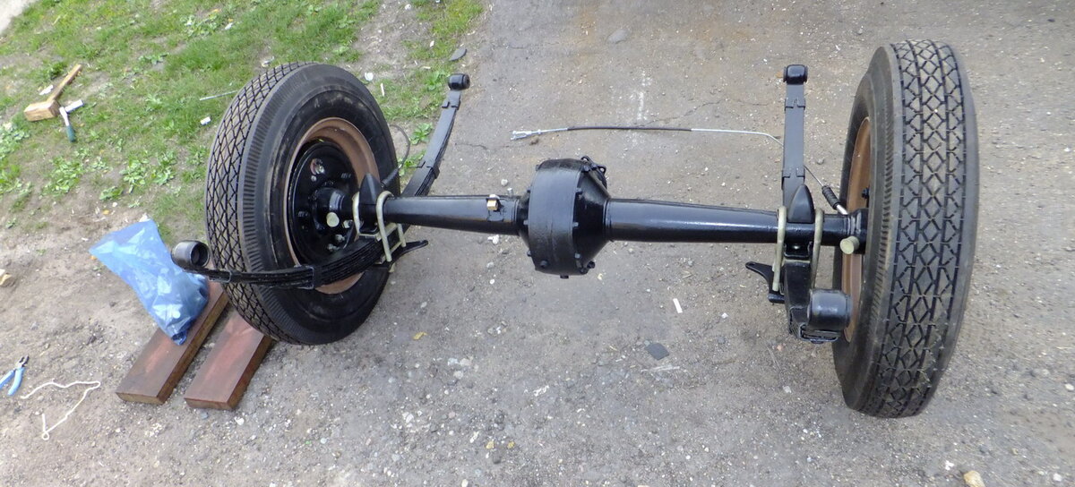

Литера «Д» Задний мост. http://www.pobeda-club.ru/threads/litera-d-zadnij-most.8458/

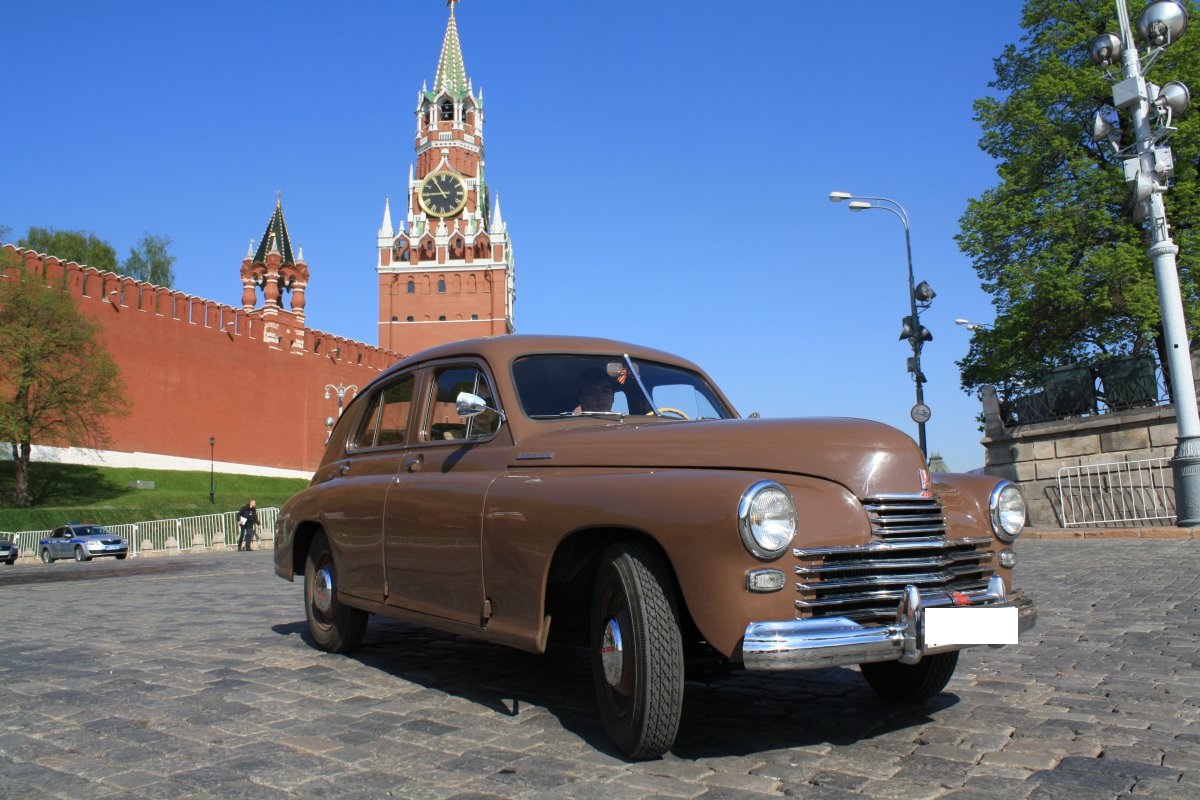

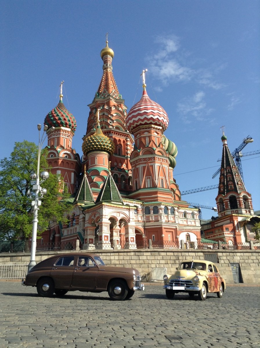

Во время обкатки удалось отловить множество мелких неисправностей, но Победа вспомнила, что она машина и в путь. 4 мая 2016 года в 9:00 по московскому времени, под звон курантов на Спасской башне стартовали с Васильевского спуска Красной площади двумя «Победами» на Берлин.

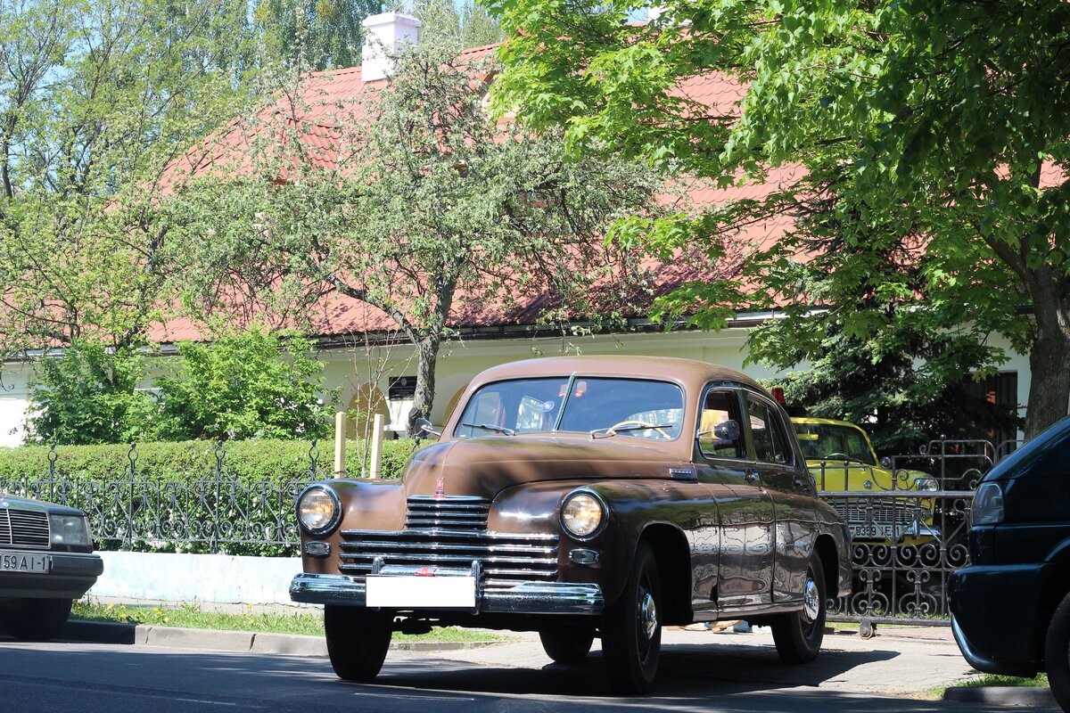

«Беларусь»

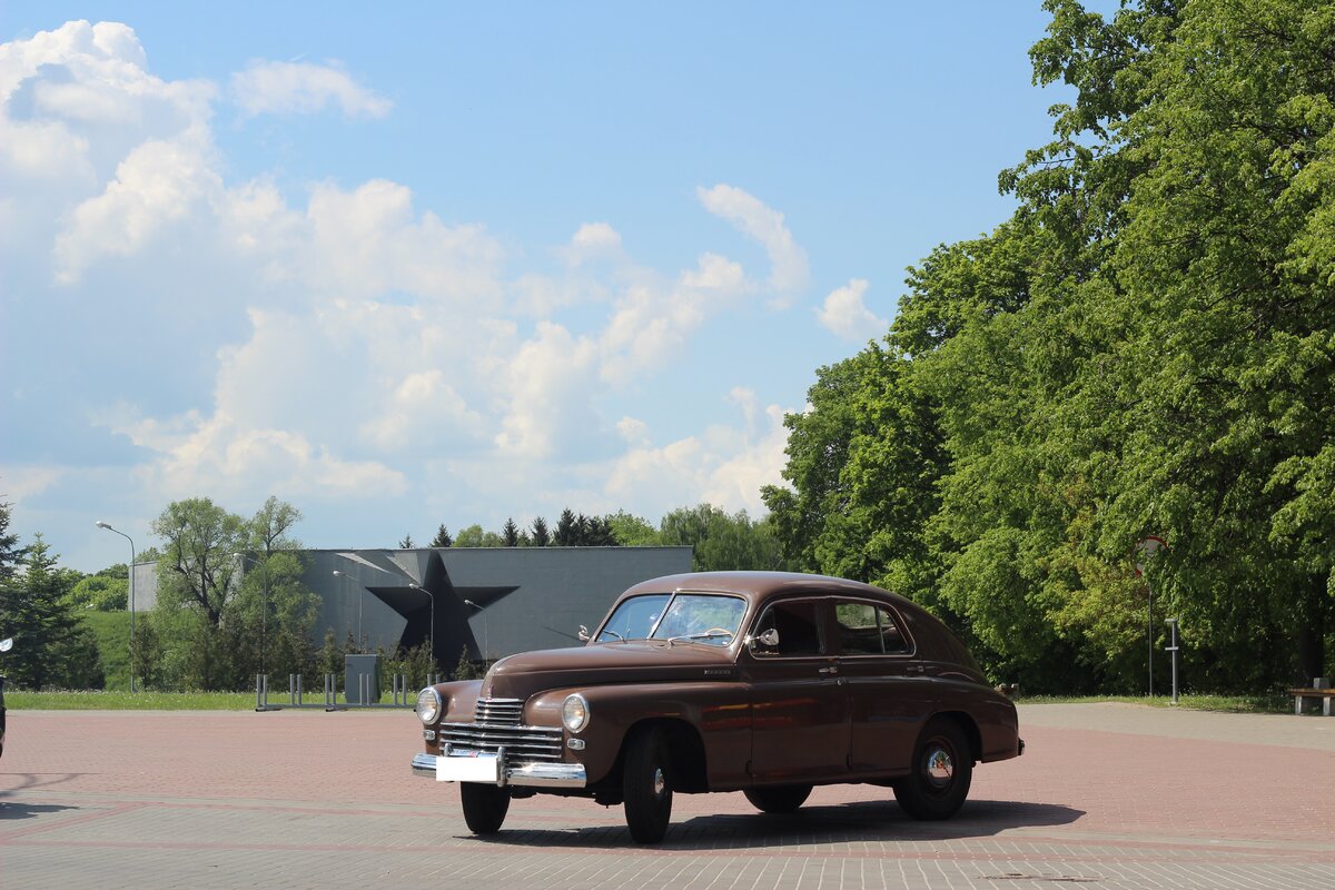

«Брестская крепость»
Брестская крепость. В следующем 2017 году мы присоединились в Бресте к организованному на высоком уровне бронепробегу «Дорога мужества», заехали в крепость, но это уже другая история. Постараюсь рассказать при случае, если будет интерес.

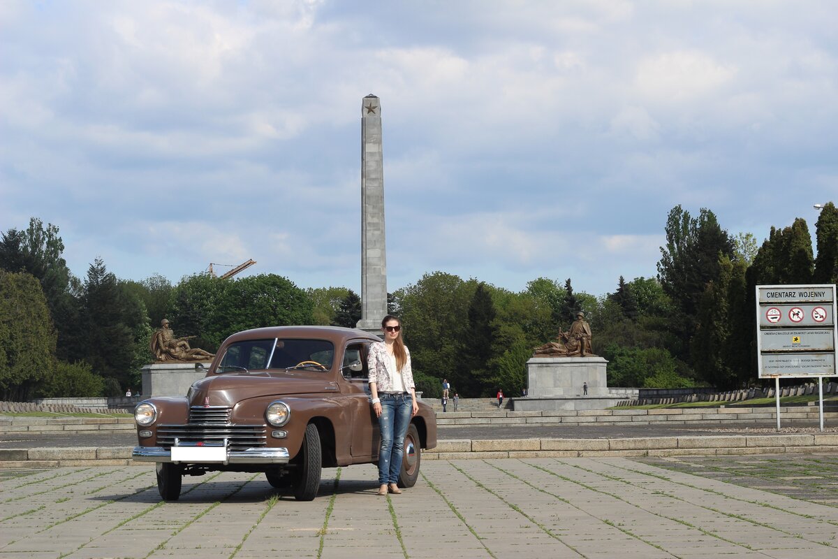

«Польша»
Утром в гостиничной столовой по телевизору показывают ночную репетицию парада Победы в Москве. Простые и добрые лица Поляков, посетители столовой, улыбаются нам и смотрят с интересом на наши Победы.

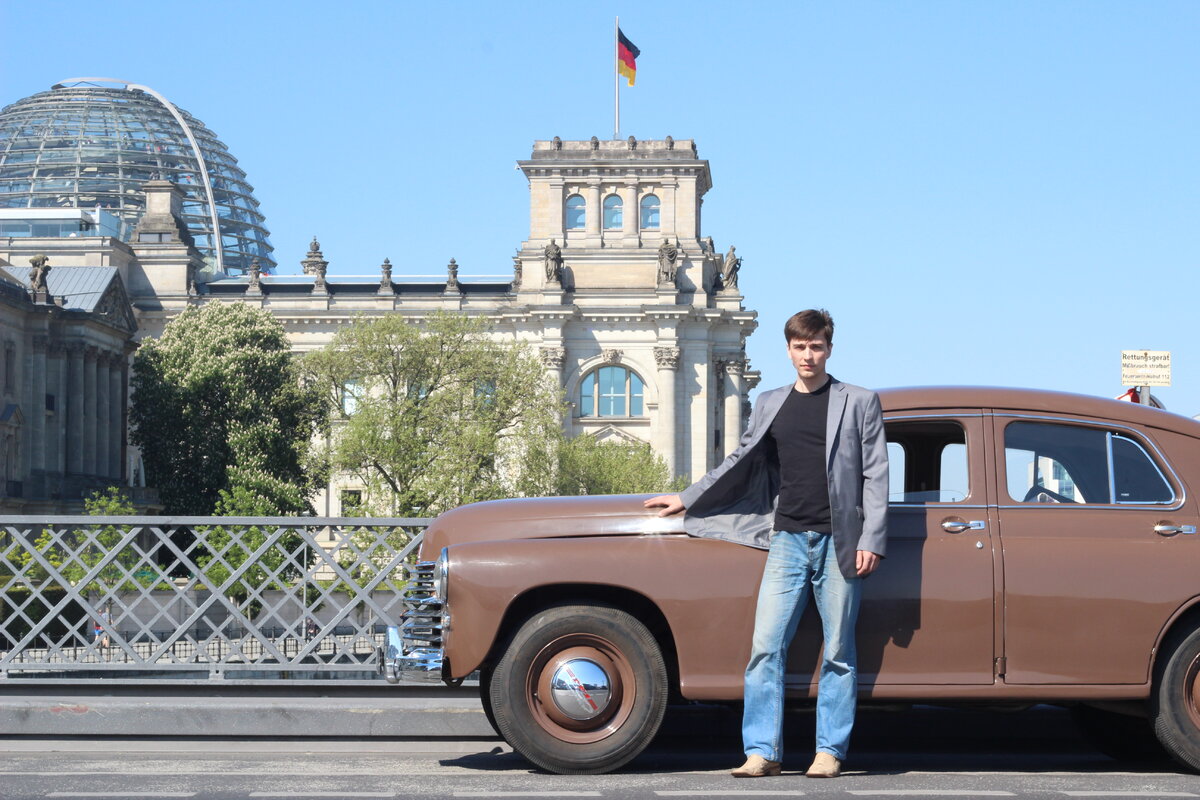

«Проезжая около здания Рейхстага мы заглохли…» (Reichstag)
В Советском Союзе здание германского парламента считалось одним из главных символов гитлеровской Германии. 1 мая 1945 года на крыше здания рейхстага было водружено Знамя Победы. Российским законодательством установлено, что «Знамя Победы» является официальным символом победы советского народа над фашистской Германией в Великой Отечественной войне 1941-1945 годов. С 1999 года в здании рейхстага размещается бундестаг.
9 мая 2016 года мы выезжаем с подземной стоянки отеля, доехали до парковки около здания Рейхстага, к нам подошёл знакомиться немец работающий в ADAC (Allgemeiner Deutsher Automobil-Club жёлтый ангел - диагностика неисправности автомобилей, ремонт на месте если это возможно, или доставку автомобиля до автосервиса) У него оказывается в гараже стоит старый Mercedes, по увиденным фотографиям очень в хорошем состоянии.

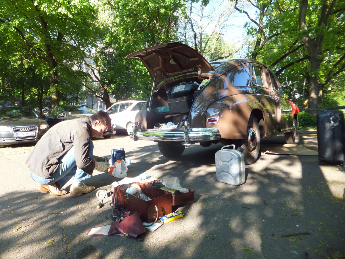

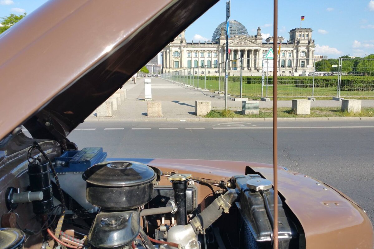

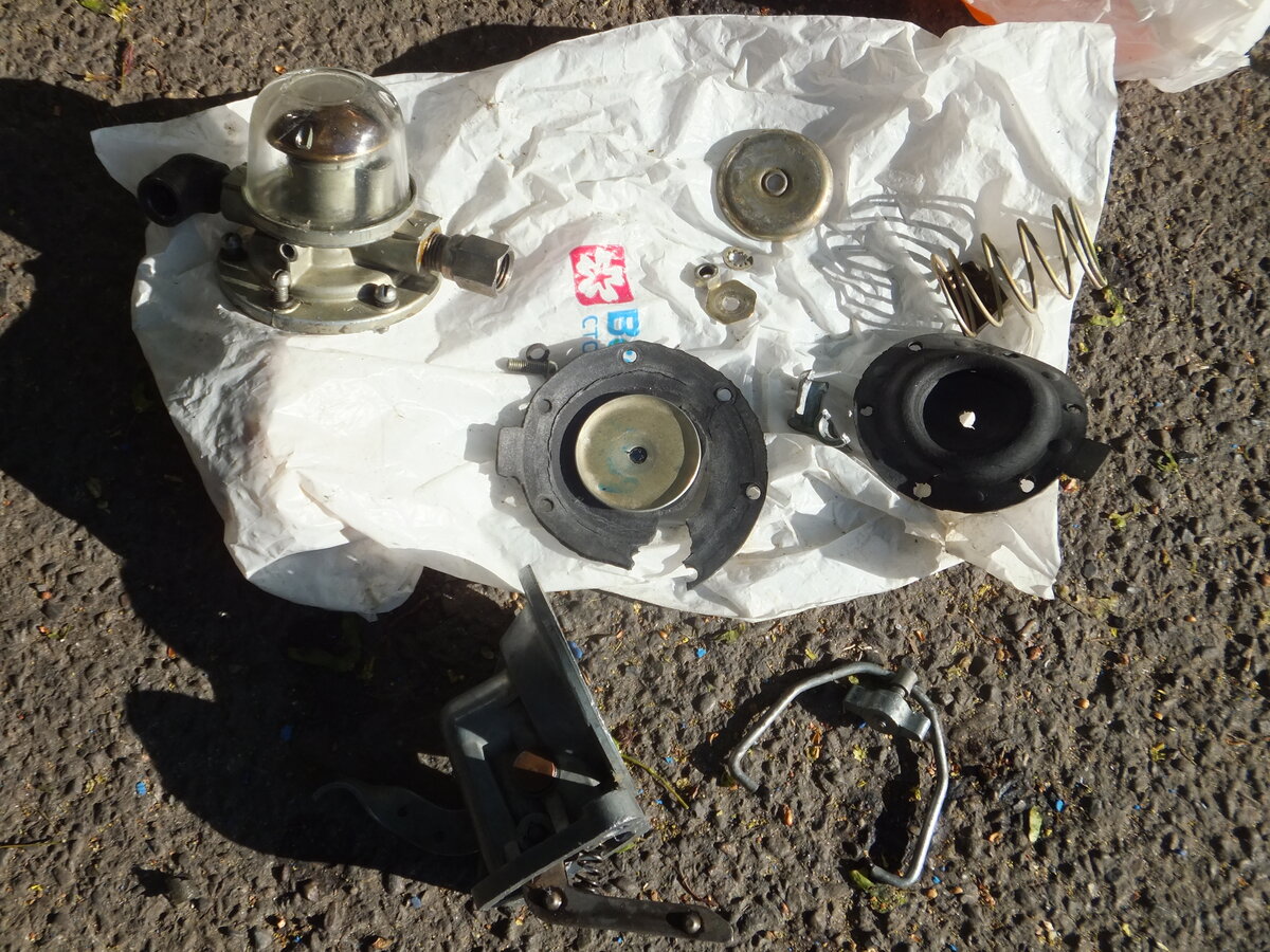

Выезжаем в сторону Трептов-парка (Treptower Park), проезжая двух полосную дорогу напротив рейхстага – заглохли) Первая поломка за путешествие. Выходим, поднимаю капот ищу в чем может быть проблема. Немцы очень законопослушные, никто не объезжает – сплошная линия, начинает собираться пробка. Подъезжает немец из ADAC, предлагает помощь. Вежливо отказываемся, пытаясь разобраться в поломке. Немец молодец – получил наш ответ, не стал нам мешать, одел свой фирменный жёлтый жилет и начал регулировать движение - пуская поток машин в объезд по встречной полосе. Через несколько минут, приехали Полицейские (Polizei), мне подумалось: ну всё, сейчас начнутся неприятности, прощай Родина! Так полицейские к нам даже не подошли, подошли к немцу из ADAC, он им что-то сказал, полицейские сразу запрыгнули к себе в машину и не мешая никому уехали. Испытал культурный шок и успел обнаружить причину поломки. Мембрана бензонасоса порвалась (возможно ей не понравился слишком хороший зарубежный высокооктановый бензин -старушка к такому не привыкла). Начал потихоньку подкачивать бензин лапкой бензонасоса в надежде, что накачаем камеру в карбюраторе, накачали завелись, сказали спасибо немцу из ADAC и уехали.
Tarasov (MetalHeart)
04.07.2010
3 111
1 905
Заехали в какой-то маленький парк приютившийся между жилых домов, в центре парка старинный дуб больших размеров и прямо рядом с ним решили перебрать бензонасос. Теперь у немцев культурный шок – как перебрать бензонасос, здесь в парке? Может лучше в сервис? Глаза – монетой в пять рублей. Нет необходимости, мы Русские – мы сами сервис. 15-20 минут бензонасос с новой мембраной стоял на своём месте и работал. Снова видим в глазах у немцев шок.

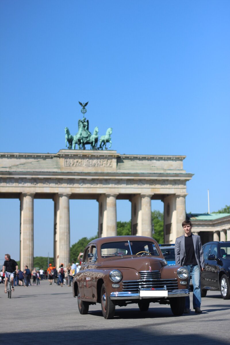

«Ворота мира» (Brandenburger Tor)
Очень знаковые вороты для немцев. История рассказывает, что Бранденбургские ворота — единственные сохранившиеся городские ворота Берлина, что примечательно, на мой взгляд, их первоначальное название — Ворота мира. По задумке ворота должны были стать символом мира. На фасаде была установлена «квадрига» античная двухколёсная колесница с четырьмя запряжёнными лошадьми. Колесницей изначально управляла древнегреческая богиня мира Ирена, держащая в руках оливковую ветвь. Очень красиво придумано на мой взгляд. Но тут в Берлине появился Наполеон. Войдя со своей армией в Берлин Наполеон приказал демонтировать стоящую сверху Бранденбургских ворот «квадригу» и перевезти её в Париж. Через 8 лет немцы вернули «квадригу» обратно, но богиня уже вместо оливковой ветви начала держать железный крест и с этого момента получила новое имя – богиня Виктория. В 1933 бранденбургские ворота стали олицетворением власти нацисткой партии. После великой Отечественной войны отреставрировали ворота и воссоздали по слепкам статую Ирены-Виктории и… в руках она начала держать флаг СССР, затем флаг ГДР. С 1961 по 1989 годы в ворота была вмонтирована стена, а арка стала частью Восточного Берлина. В 1989 открылись Бранденбургские ворота, разделявшие Берлин на две части во время существования ФРГ и ГДР. Канцлер Гельмут Коль прошел через них, встретившись на другой стороне с премьер-министром Восточной Германии Хансом Модровым.
9 мая 2016 года около Бранденбургских ворот собирался «бессмертный полк» мы неспеша подъехали к воротам и бессмертный полк увидев Победу во все голоса громогласно прокричал: «Ура! Победа!» Сердце, очень сильно забилось от этого…
