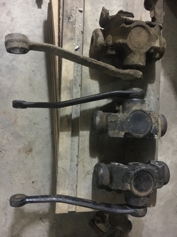

Фото как и обещал.

Новые ( сверху второй и третий) одинаковы с газ21 по рычагам и крепление к мосту идентично. Только клапана разные.
первый у вас на фото вторая серия М20. Крепеж к мосту иной.
